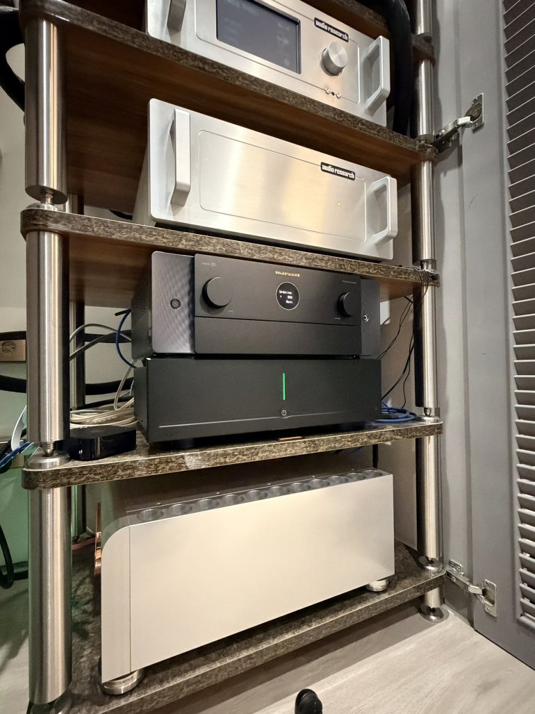

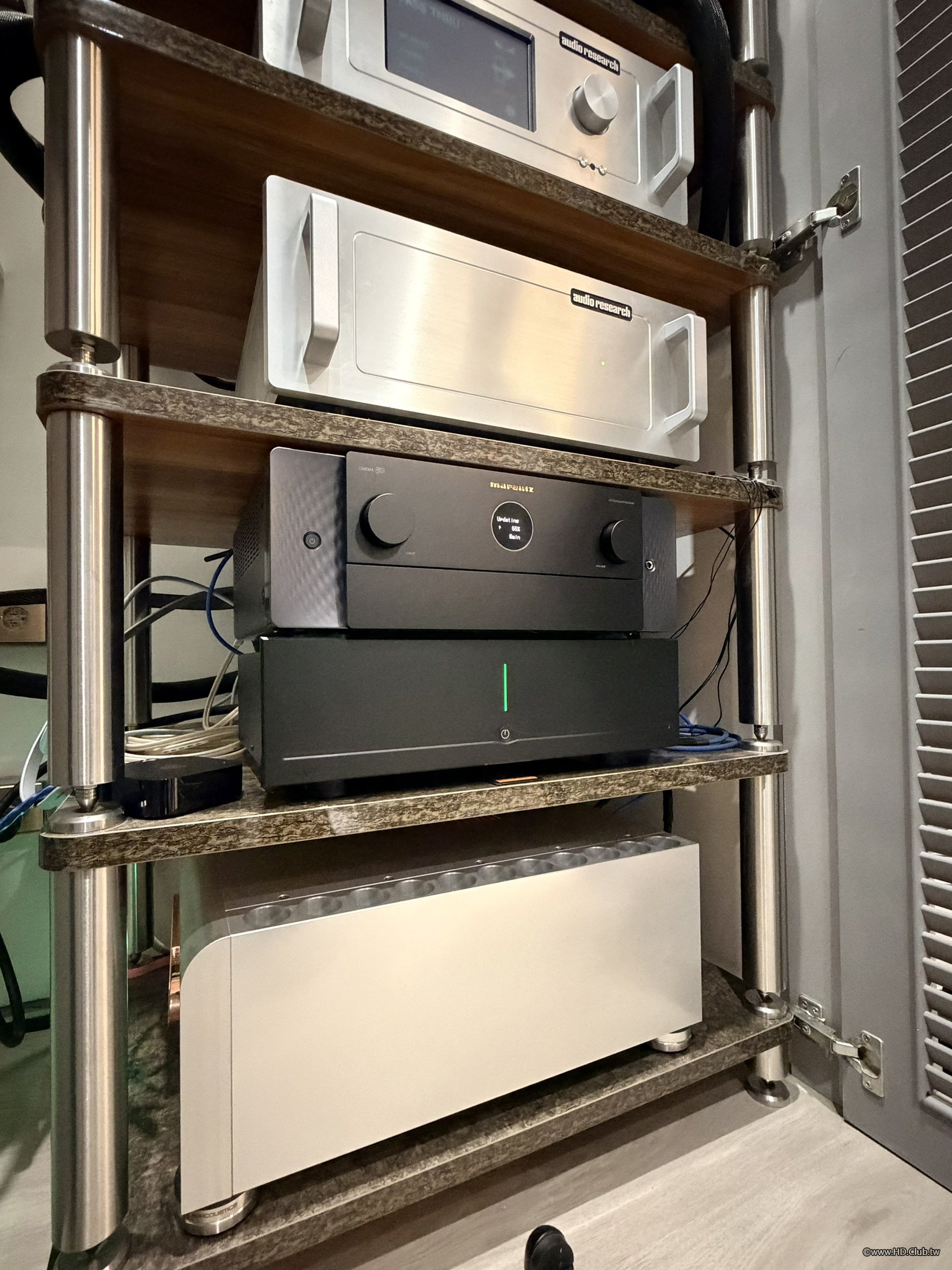

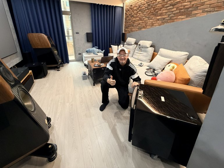

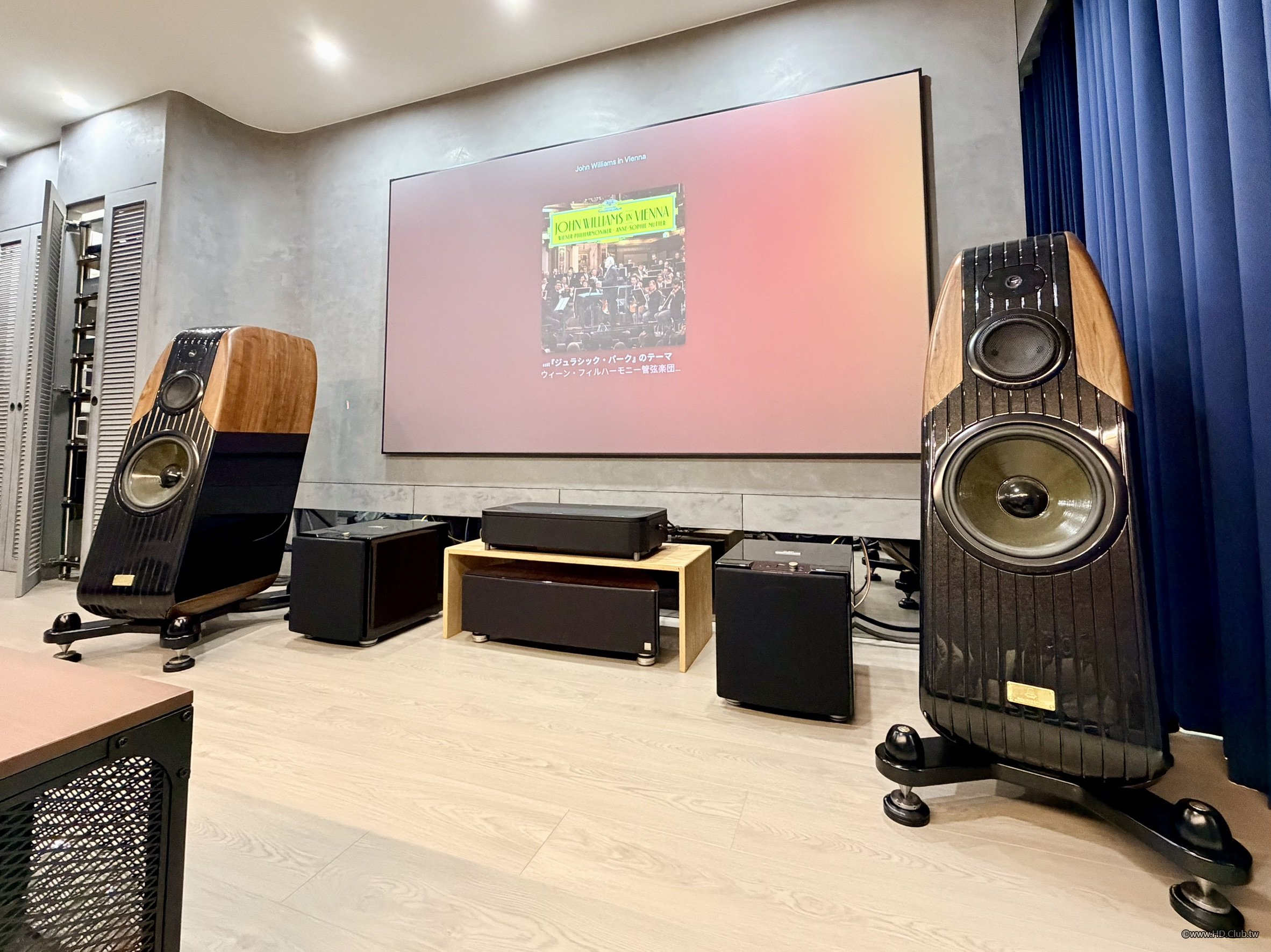

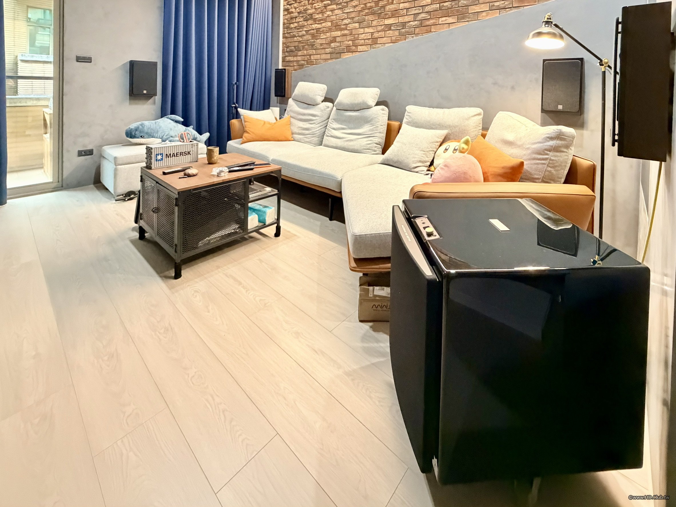

此番榮幸參訪,主要是能榮幸見證全台第一座即將把兩支StarkeSound Sub1整合進入以Kharma Exquisite Classique為主角的兩聲道系統,再加上一支Sub5巨獸超低音負責多聲道劇院低頻。爬了幾層樓梯,打開門,彷彿是任意門一樣進入了另一個世界,一個為影音而精心打造的次元。在隱藏機櫃的門後,Audio Research和Dan D'Agostino這些器材品牌陣容,很容易知道用家對於系統聲音打造的方向是以「兩聲道」為終極目的。
而在沙發正前方的一對不怒自威的Kharma Exquisite Classique更讓系統主人對音樂播放品質的追求不言而喻。

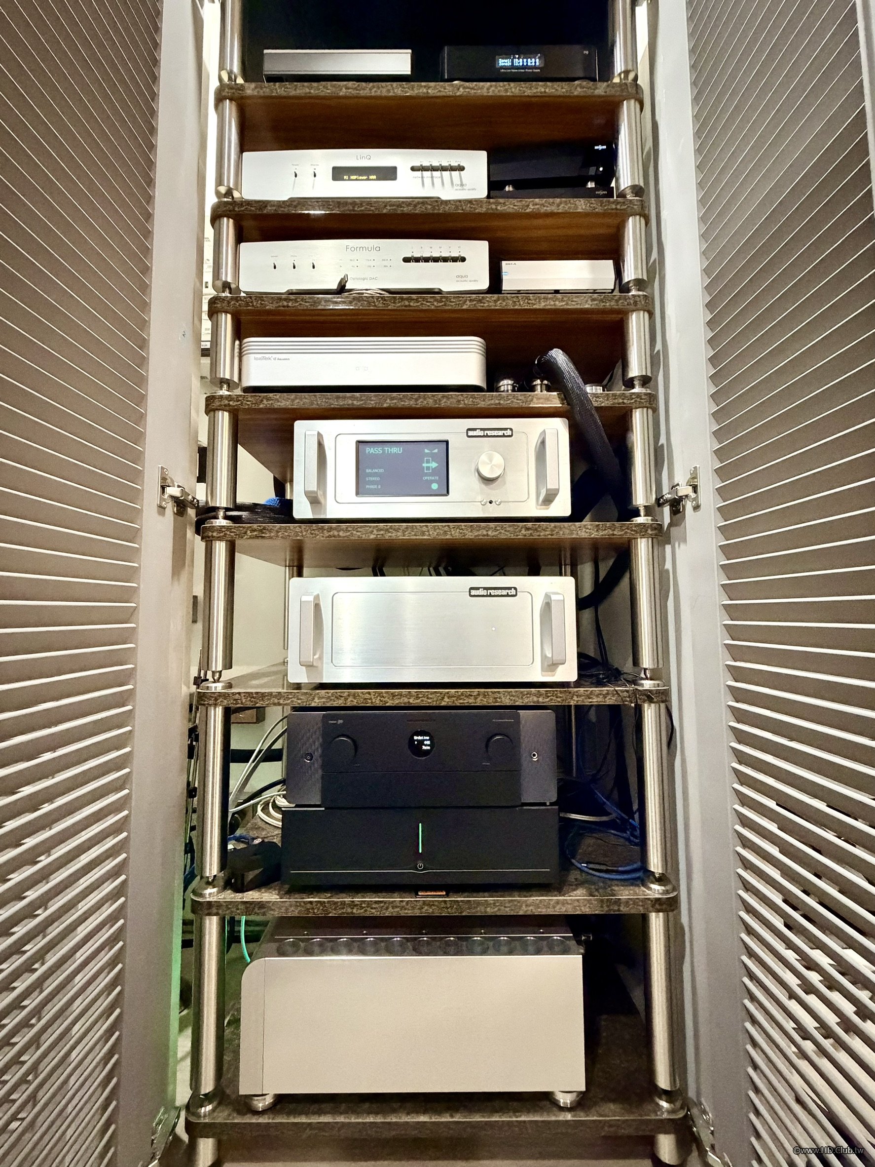

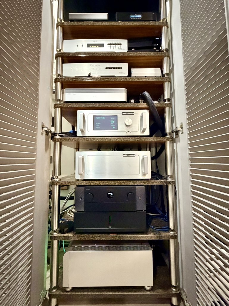

兩聲道器材一覽
音樂伺服器: Nucleus Titan
數位轉盤:Aqua LinQ
DAC:Aqua Formula xHD Rev2
前級:Audio Research Reference 10
後級:Dan D'Agostino Progression S350
左右揚聲器:Kharma Exquisite Classique
超低音揚聲器:StarkeSound Sub1*2
線材:Purist Audio Design(PAD) + Transparent
多聲道器材一覽
環繞綜合擴大機:Marrantz Cinema50
中置揚聲器:Dali Epicon Vokal
環繞揚聲器:Dali Oberon On-Wall*4
天空聲道揚聲器:Dali Phantom H-50*4
超低音揚聲器:StarkeSound Sub5

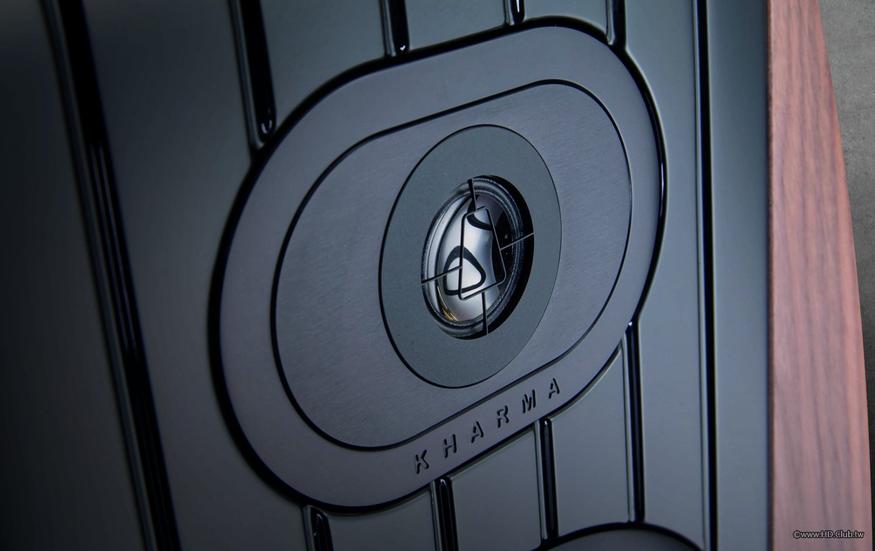

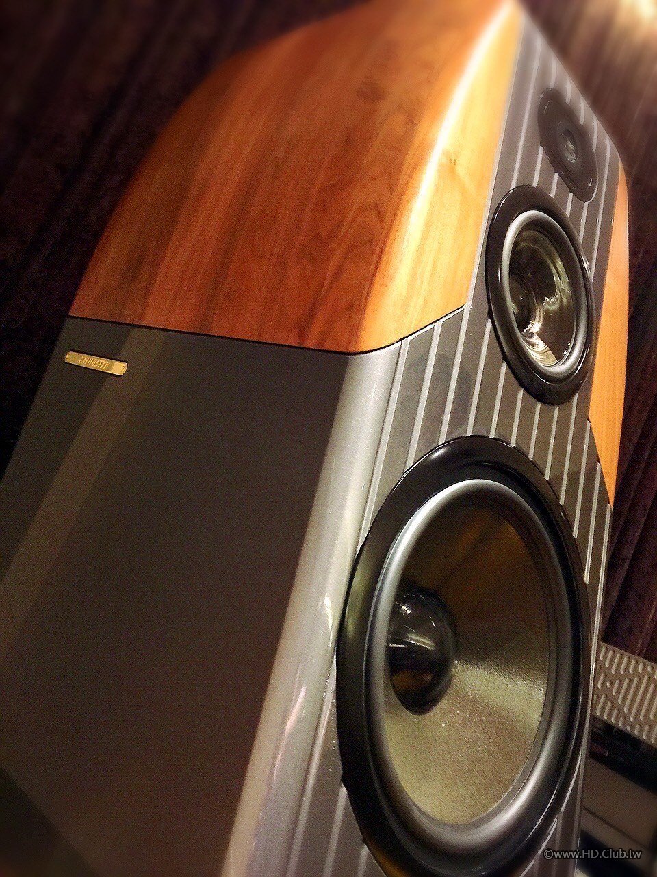

一開始想特別來介紹Kharma Exquisite Classique 這對揚聲器:
核心技術
Kharma Exquisite Classique 是荷蘭 Kharma 品牌 Exquisite 系列中的經典型號。它的設計哲學是不計成本地追求「零箱音」「還原音樂全貌」

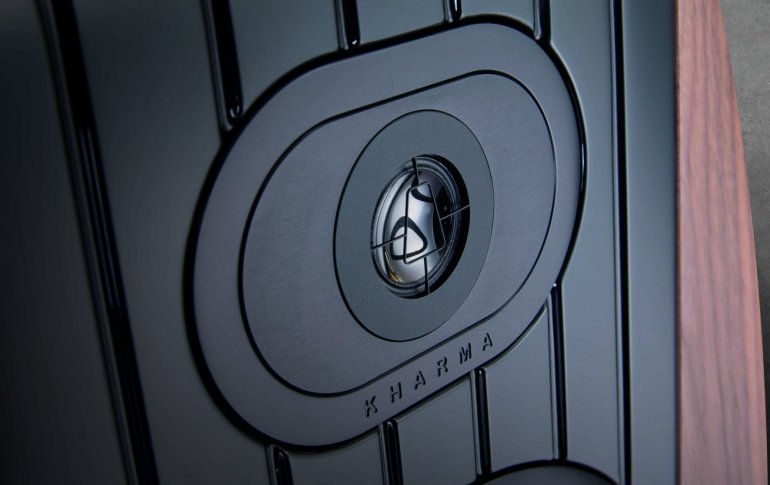

1. 單體配置 (Drivers):
  • 高音: 1吋鑽石高音。
這是 Kharma 的標誌性技術,鑽石振膜極高的剛性與極輕的質量,使其高頻延伸可達 90kHz,且在大動態下幾乎無鈴振(Ringing)失真。
  • 中音: 7吋 Omega-7單體。
採用Kharma 自家研發的「超高模量碳纖維(Ultra High Modulus Carbon Fiber)」單體,號稱擁有極佳的剛性與阻尼特性,能呈現極度純淨的中頻。
  • 低音: 12吋 Nomex-Kevlar單體。
採用三明治結構,兼顧輕量化與剛性,負責 22Hz 的深沉下潛。

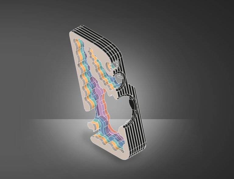

2. 箱體結構 (Cabinet):
  • - 採用高壓層壓板(HPL)多層結構,並配合不規則的內部切削來打散駐波。
  • 箱體設計極為紮實,用手指頭敲擊,感覺幾乎像石頭一樣堅硬,大大幫助消除箱體振動及音染。

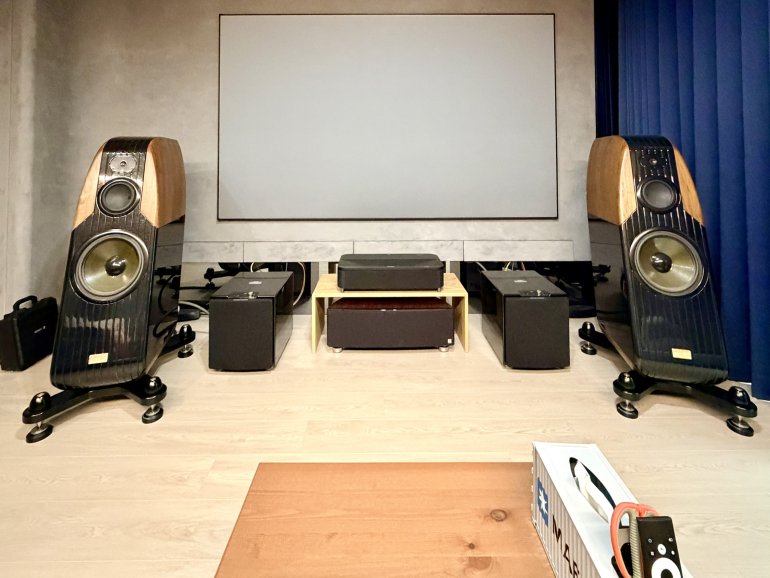

與雙StarkeSouond Sub1合體!

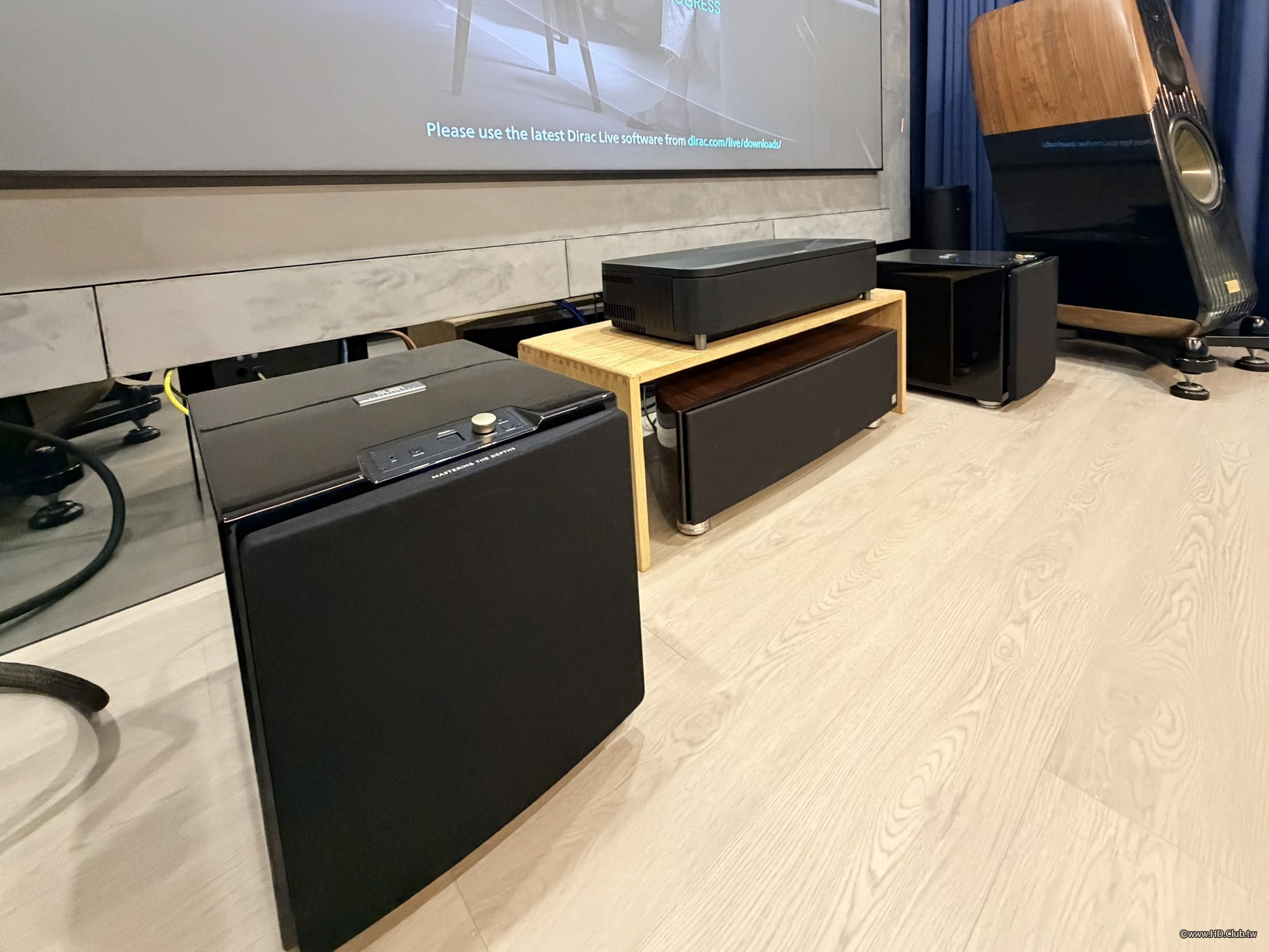

系統主人T先生深諳空間對於揚聲器發聲頻段的影響,現場因其擺放背牆距離造成的SBIR影響,必會帶來頻段上的若干凹陷。為了完整演繹音樂的內容,除了這對定價高達640萬元的揚聲器和對應的頂級前後級,T先生決定為左右聲道分別加入配備有目前業界最先進超低音低頻管理系統的StarkeSound Sub1超低音揚聲器!

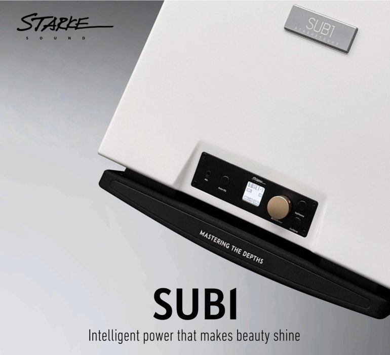

整合超低音進左右兩聲道有許多的手法,T先生選擇的是以前級Audio Research Reference 10額外輸出完整頻段,分頻點在超低音身上設置的「疊加」方式。這個方法很直觀,也最「類比」。但是挑戰也不少,因為左右不同位置的兩顆超低音往往代表兩種不同房間模式(room mode)影響,若要成功整合,超低音本身必須配備有強大的低頻管理能力才行!而T先生選用搭載12.5寸碳纖盆的StarkeSound Sub1不只擁有14層鋼琴烤漆的美麗外觀,1000瓦連續,2000瓦峰值輸出的強大推力,18Hz-250Hz正負3dB的低頻重播實力,更配備StarkeSound最新的AccuCal精準智慧低頻管理技術
整合

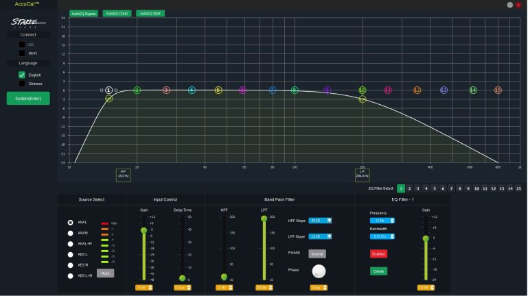

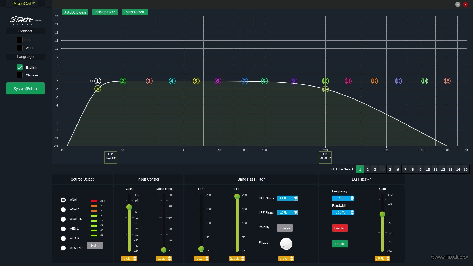

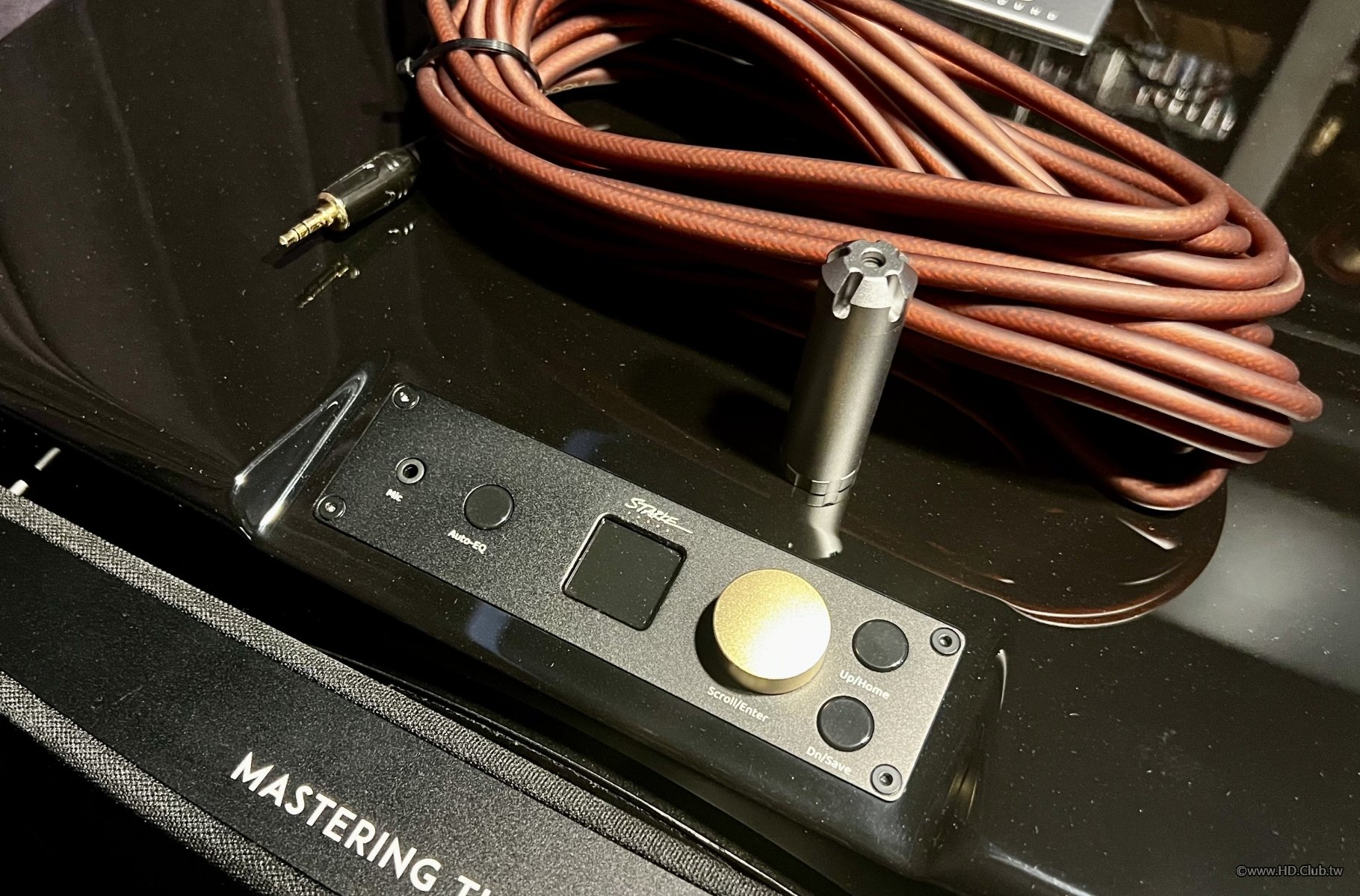

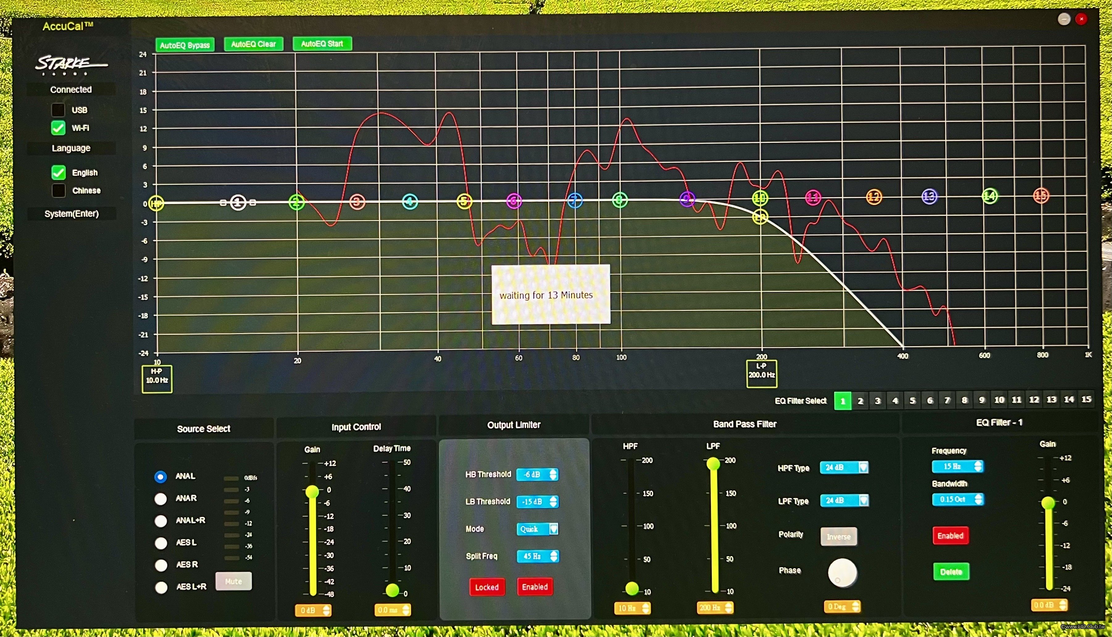

AccuCal能利用標配的麥克風,進行自動房間EQ來達到最佳的房間頻率回應。結合FIR相位準確特性和IIR演算法的低延時特性,以及全新開發的低音EQ演算法,以最大程度的優化房間的低頻響應。
我們首先設定分頻點,AccuCal會根據分頻點設定超低音目標曲線,在量測後隨即進行優化。我們針對兩支Sub1分別進行量測,10秒解決,而計算時間就比較久,需要12分鐘 - 要知道Sub1/Sub5內建與StormAudio風暴處理器相同的高速DSP晶片一枚,仍需要12分鐘,可見計算量和計算精度之高。接下來T先生按照其口味分別設置了Sub1的音量,便完成將Sub1整合進入兩聲道類比系統的步驟。如前述,Sub1訊號來自前級Audio Research Reference 10的全頻供應,但僅執行分頻點以下的頻段輸出。

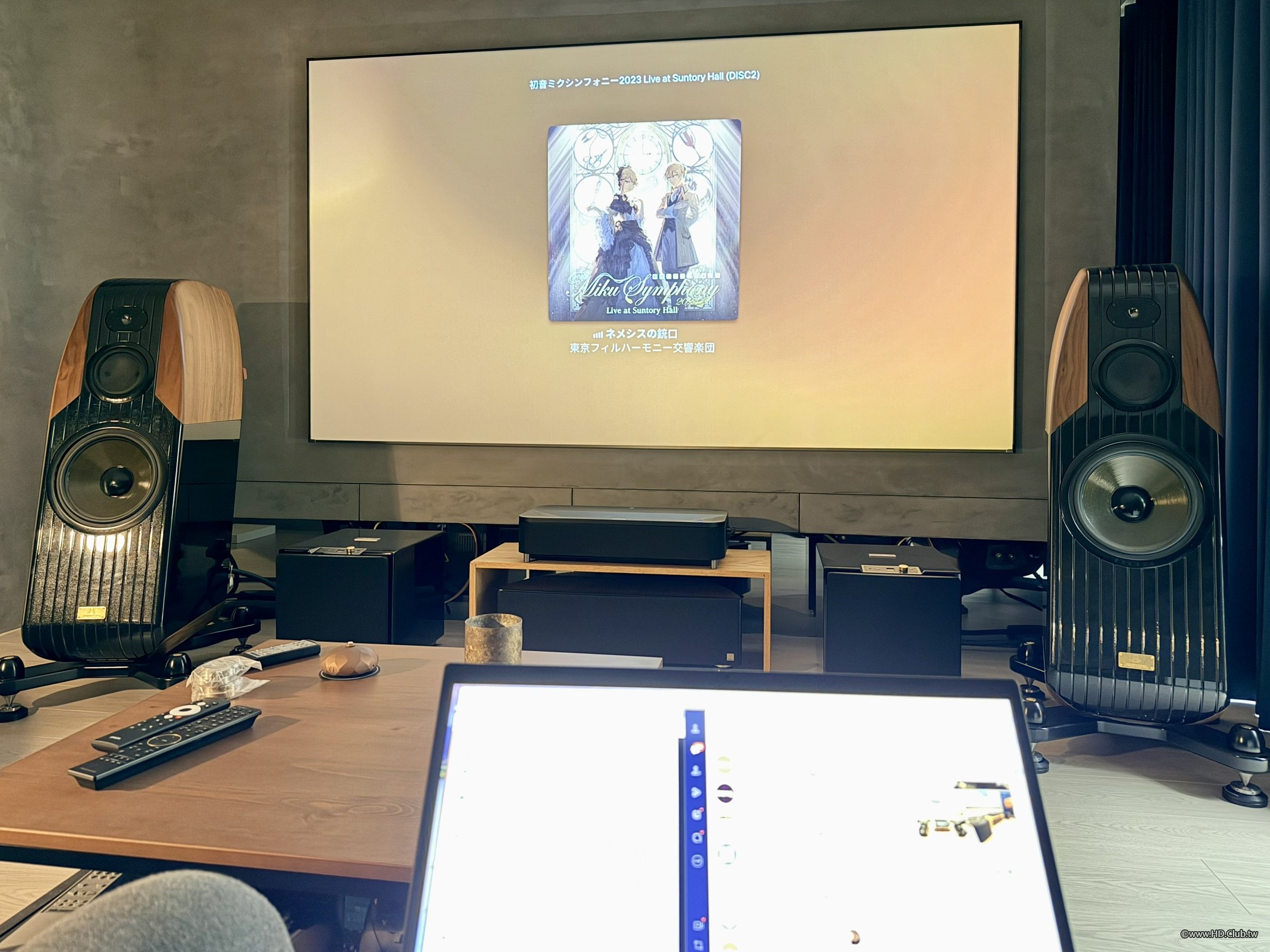

在StarkeSound Sub1整合完成後,丹爸終於能好好來欣賞Kharma的聲音。與一般的「監聽」或「厚暖」風格不同,眼前的Exquisite Classique 有一種獨特的貴氣與通透感 - 由於鑽石高音與 Omega-7 中音的搭配,它的聲音非常「乾淨」。請注意,這種乾淨不是瘦薄,而是背景極黑,在約翰威廉斯指揮維也納管弦樂團的「帝國進行曲」能浮現出錄音中極微小的細節(如空間殘響、樂手呼吸)。且其音場表現深邃不會咄咄逼人地壓前,展現出一個具體而微的舞台感。交響樂團中的樂器結像非常精準、浮凸,實體感強烈。
Kharma的高頻帶有一種獨特的光澤感,我們聽了好幾首電玩主題曲,弦樂及女聲帶著迷人的飄逸感。AccuCal低頻管理機制將兩支Sub1管理得服服貼貼,依實際量測結果和T先生的口味分別調整輸出音壓,低頻的能量與延伸非常自然,更完全沒有干擾或妥協主喇叭中高頻段表現。

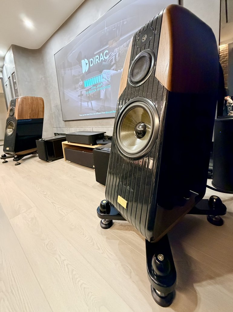

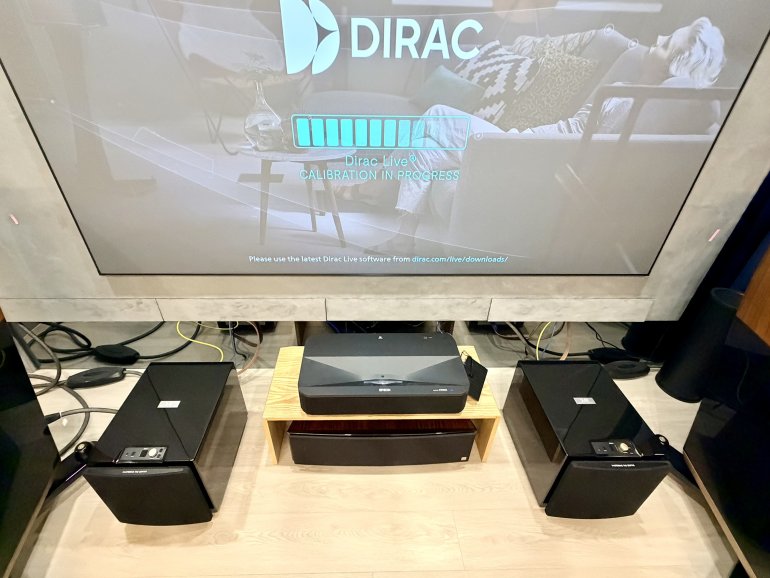

兩聲道完成,就該將Marrantz Cinema 50/StarkeSound Sub5/Dali/Dirac ART統統帶進來玩多聲道了!

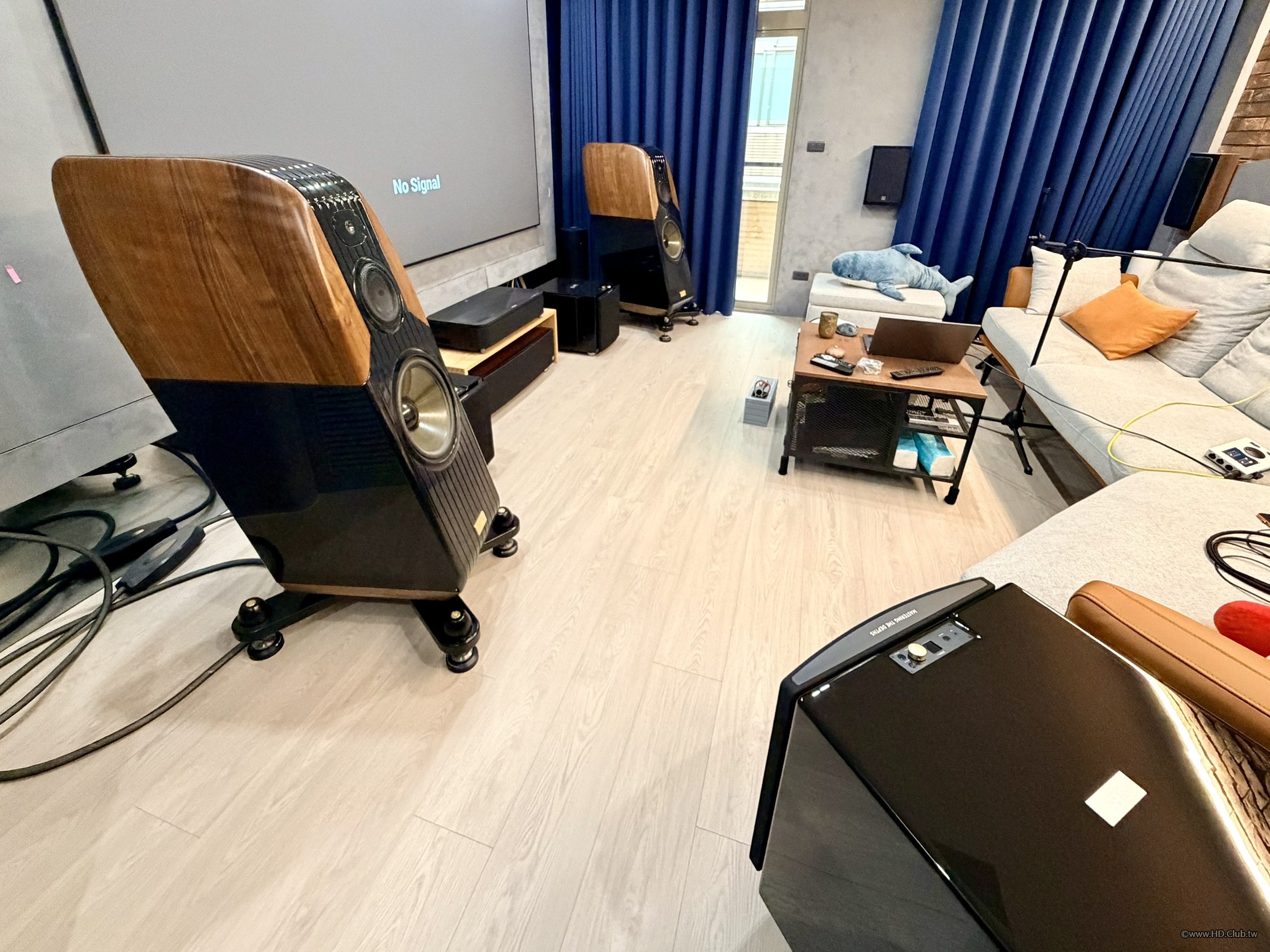

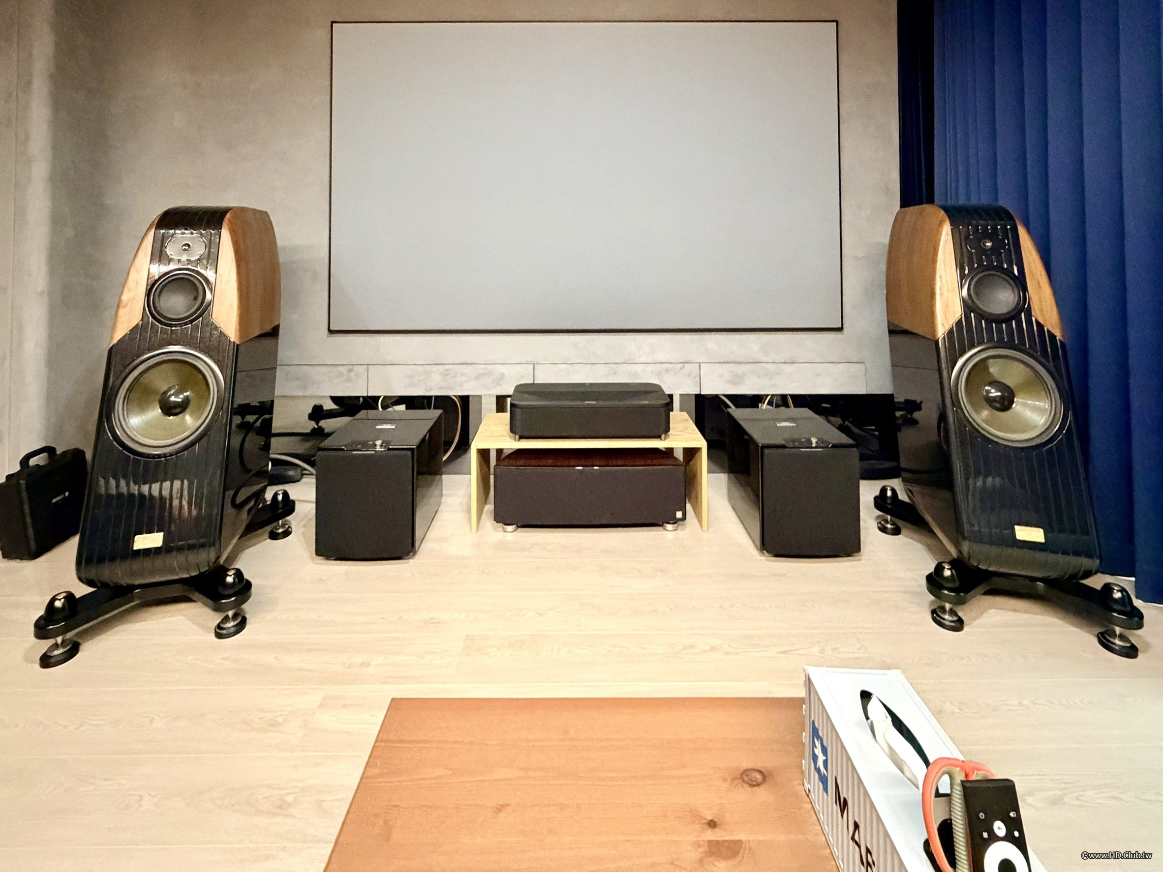

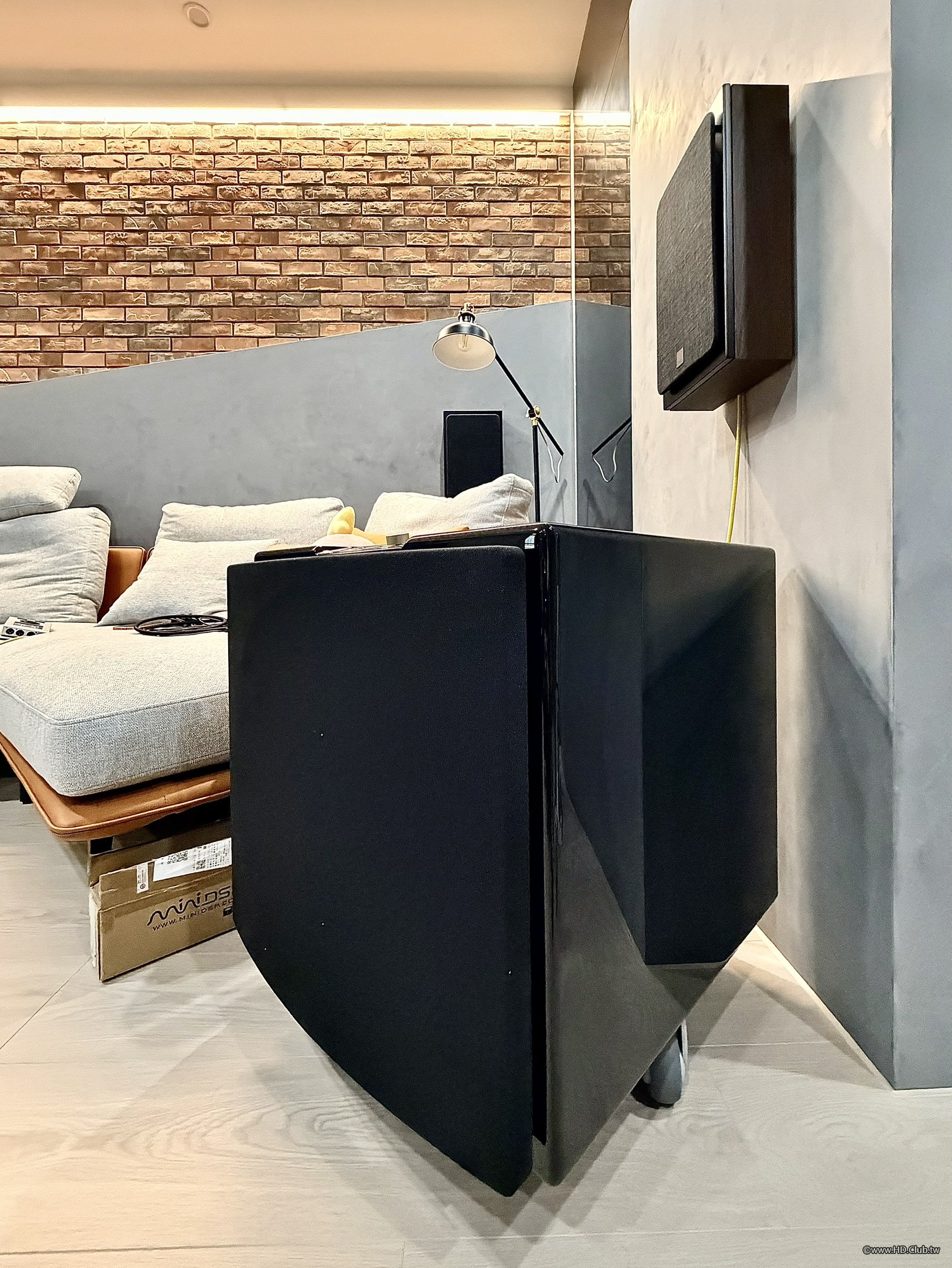

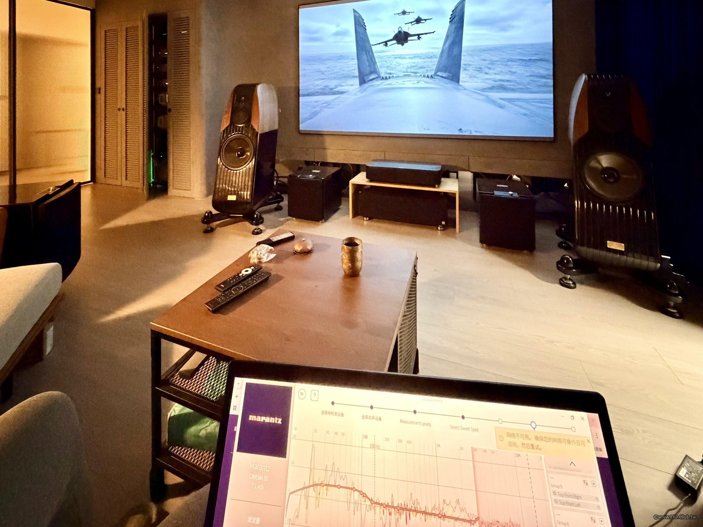

在現場比較狹長的空間,為了確保74公斤,3000瓦連續輸出,峰值高達6000瓦,低頻擁有8Hz下潛實力的巨獸Sub5更能發揮實力,我們也先透過AccuCal對其進行一次校正,然後才以Cinema 50運行ART對整套系統進行調整
而此刻Sub1仍然維持是左右主喇叭的一部分,所以是7.1.4的架構。
以ART移除了現場駐波並釋放左右揚聲器的低頻到20Hz,中置則可輕鬆來到40Hz。完成後,本系統帶來對白與細節極佳的「穿透力」 。左右聲道的鑽石高音不僅是聽音樂好聽,在劇院中,它更能讓電影中的微小細節以驚人的解析力呈現。在「獨行俠」中,人聲對白的唇齒音非常清晰且富有質感。而且雖然身為Hi-End揚聲器,眼前這對Kharma即便在大動態高音壓的場景下,訊息量依然穩如泰山。即使沒有前寬聲道加持,它能營造出極為連貫且無邊界的包圍感,形成一道深邃的聲牆,與環繞聲道的融合度非常高。
StarkeSound Sub5帶來的既沉且快的低頻也是本多聲道系統的亮點!在ART設置時我刻意保留Sub5在20Hz以下的極低頻。結果,讓我們驚訝的是Sub5帶來的「層次」,而非僅是量感!17寸的單體,但速度不僅快且乾淨,與現場揚聲器整合得好極了!到了這個「沉」度,沙發震動和捲褲腳是理所當然,重點是還能分辨出低頻的音調變化與質感!
