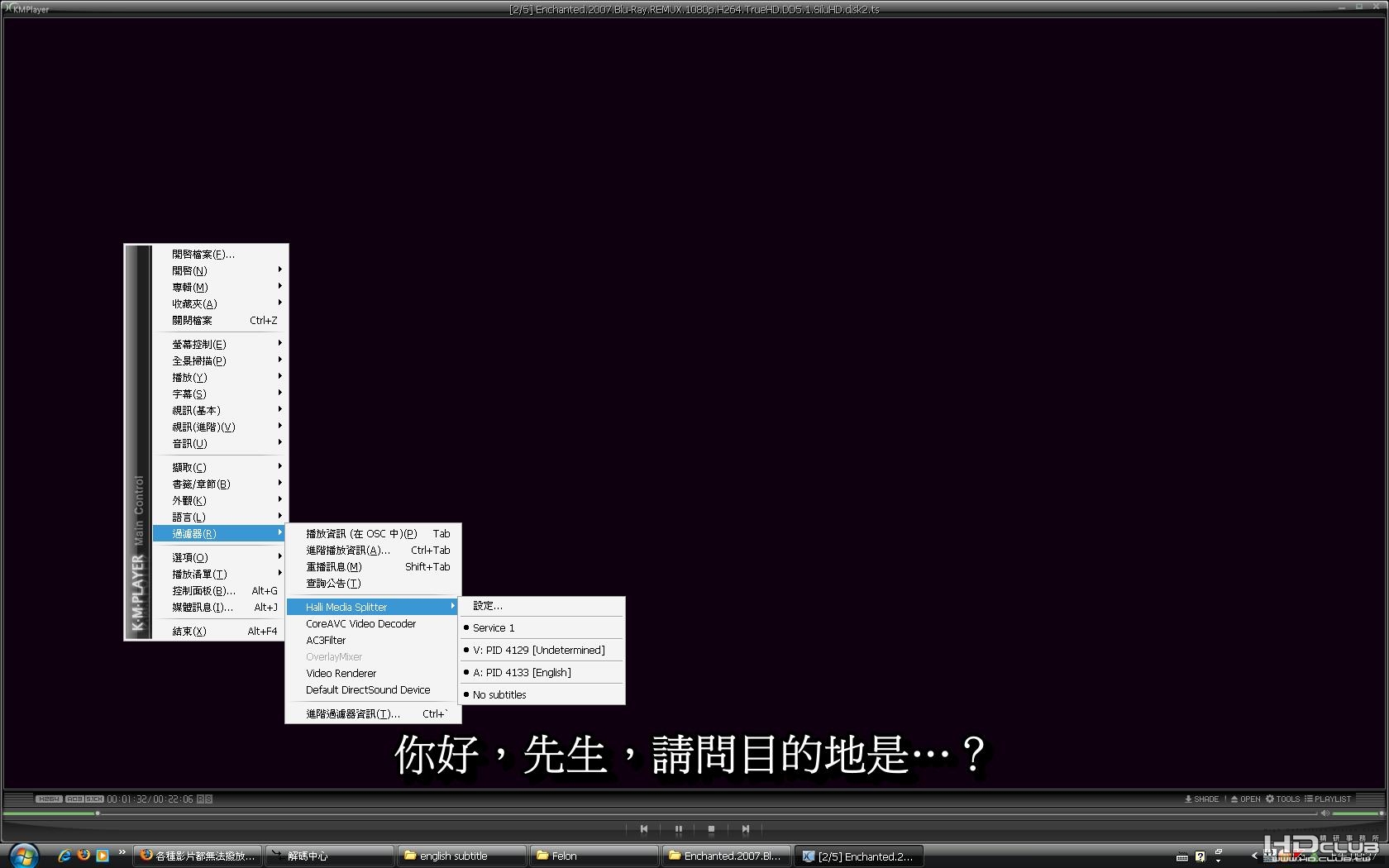

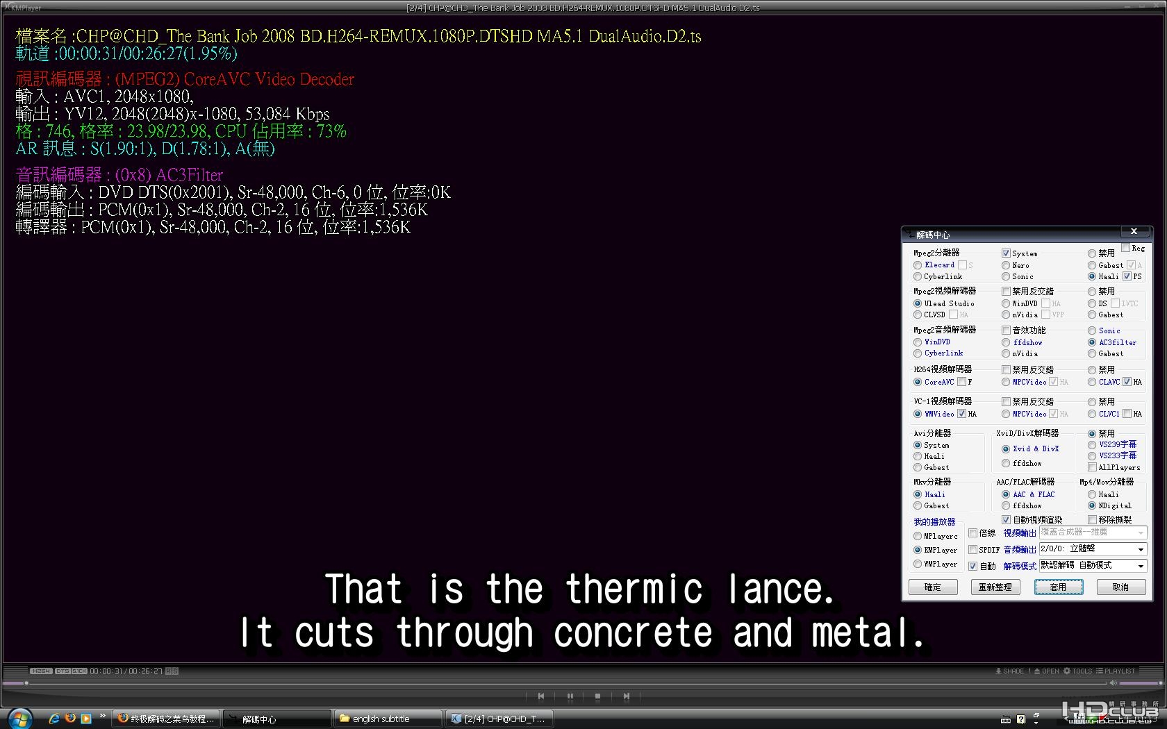

最近因為電腦有問題,所以今天重灌電腦,之後裝了終極解碼,但是幾乎所有片子都無法撥放,打開畫面馬上會變全黑,剩下字幕,不只是TS不能看,連dvdrip的影片也是一樣。
我也有把終極解碼移除,然後只裝需要的一些解碼器,但是結果一樣。
前幾天也有另外裝一台電腦也是一樣設置 但是都可以看影片。
附上圖片,其中的設置只是其中一種,我幾乎每個設置都改過了,但是還是不能。
麻煩各位幫我解答一下,謝謝。

補充一下,在字幕還沒出來時都有畫面和聲音,一到有字幕的地方開始以後馬上變全黑,還是有聲音。

妳那張終極解碼的小圖上
最上面的SYSTEM可以取消打勾
最下面那個SPDIF底下的自動 勾勾取消
自動打勾系統常常會亂調用部是你設定的解碼器
看TS檔 MEPG分離選Halli   如果要看MEPG檔可以在選Gebest  因為小弟有發生過MEPG檔用Halli分離器沒有聲音的情況
大約就是.ts跟.mkv的用Halli  其他格式都用Gebest
MPEG2視頻解碼選CLVSD (Cyberlink的)
MPEG2音頻選AC3filter+Sonic
H.264看你要用CoreAVC還是CLAVC 都不錯  CLAVC可以開硬解  CoreAVC效能好
VC-1就WMVideo
下面那些不用動
如果你外接擴大機  SPDIF要打勾   不是的話看你電腦喇叭幾支 後面就對應選擇
那個自動有時候反而很礙手礙腳

我播放時在過濾器的地方沒有Halli分離器,那就是這個的問題摟。
我有在安裝一次Halli,設定是照你說明的那樣設,可是還是跑不出來,那要怎麼辦??

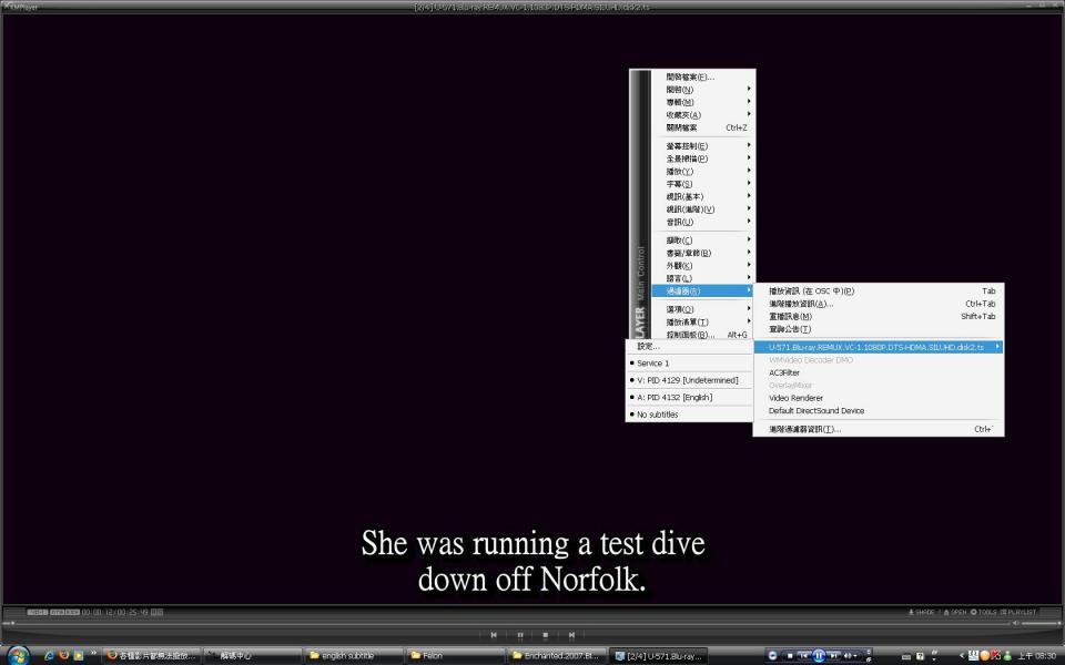

我依照你的程序去設以後,剛開始的大概2.3分鐘,我開了大概3.4個電影都可以撥放了,不過過一下又不能了,我就重新用一次,但是還是不能,不過我在開其中一個電影的時候發現有Haali
這樣是有條用成功的意思嗎? 不過還是沒辦法看...,而且在一段影片最一開始字幕還沒出來時都可以看,字幕一出來以後就全部變黑。 而且不是每一個影片都看到Haali
大部分的影片是這樣

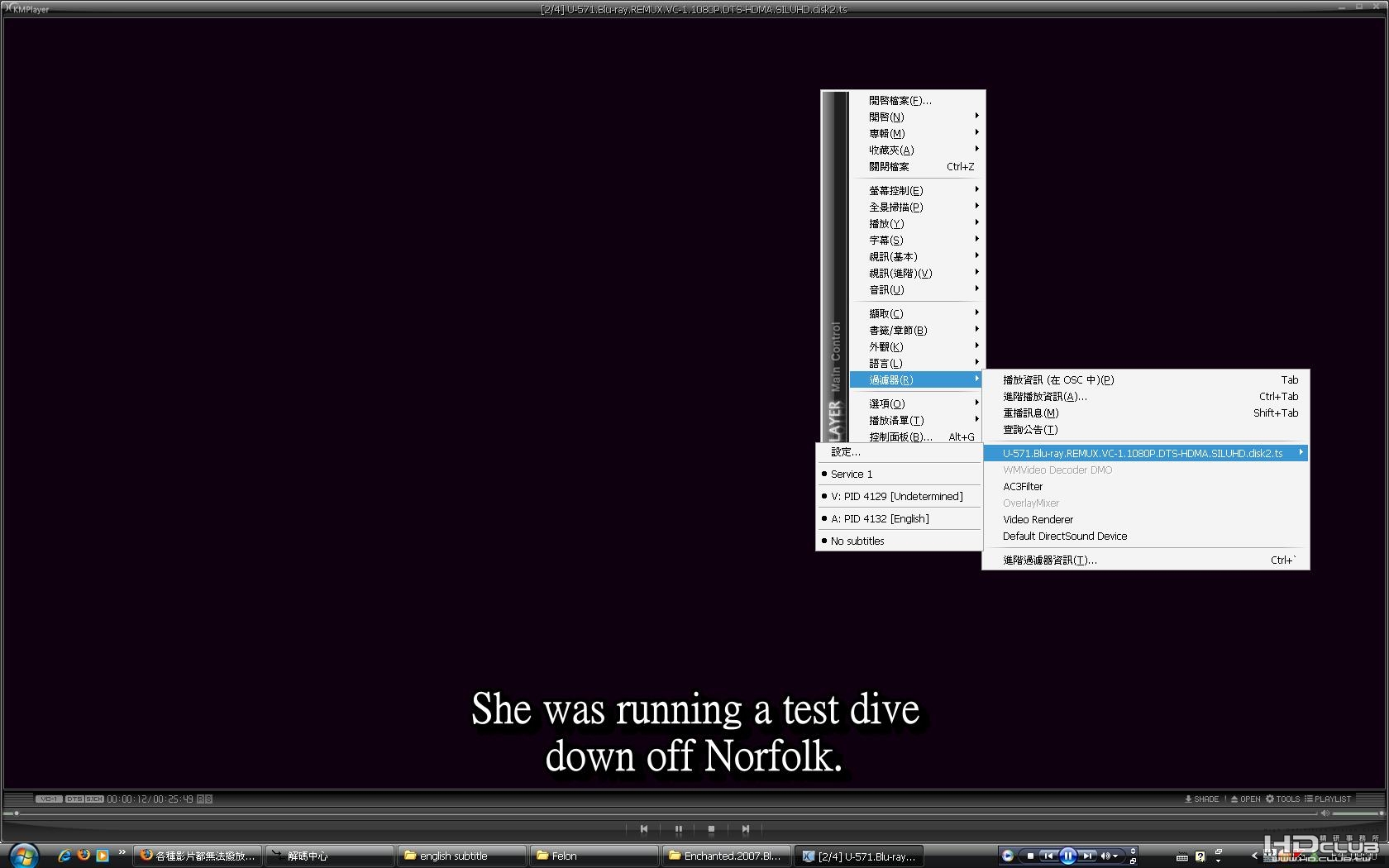

另外我看到你下面那張圖片是U-571
U-571很奇怪  我這邊用WMV DMO Decoder解都會破圖 不過還是有畫面
只能開KMP設定內解VC-1  或者是改用FFshow  再FFshow VC-1解碼器設定裏調用Libavcodec(這似乎也是KMP內建的VC-1解碼)
才能順利播放
我所有VC-1的片子就U-571要換解碼器

我一改成VMR9(未轉譯) HQ字幕就可以看了耶,這個選項是沈麼意思阿? 他裡面還有好多選項~"~
不過改成這個選項畫面會變得比較不鮮艷,而且似乎畫面有一點卡卡的,但CPU使用率沒很高。
 樓主| 發表於 2008-9-5 22:35:53 | 顯示全部樓層
補充一下
某些影片(ex.U571)我改成VMR9(未轉譯) HQ字幕可以看到畫面和字以後,再改回覆蓋混合器還會有畫面,畫面會變比較鮮豔,用VMR9(未轉譯) HQ字幕變比較灰一點,而且小卡。
但是試了幾片發現有些改回去有畫面,有些改回去就還是黑的。
