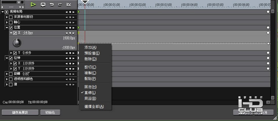

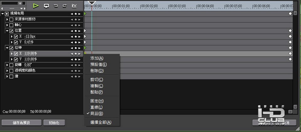

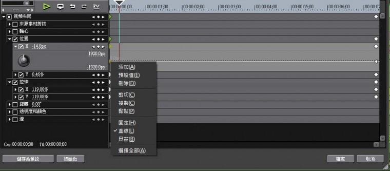

是的話 布局預設的速度不管是位置或是大小都是貝茲曲線
就是你說的會前後比較慢中間比較快
要調整的話

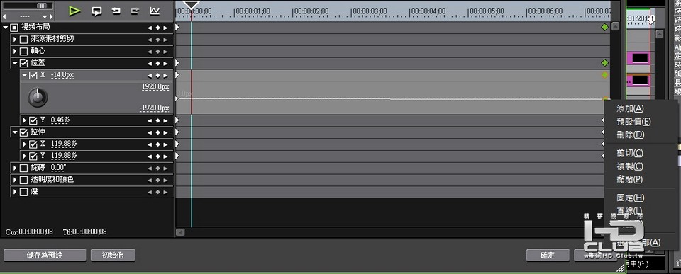

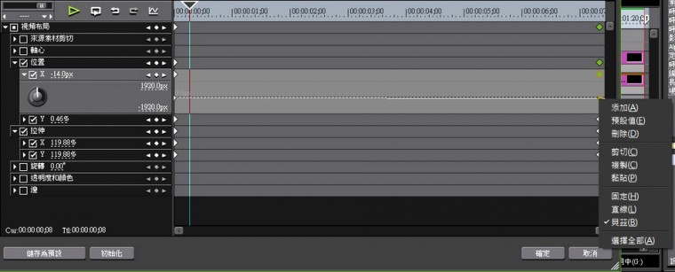

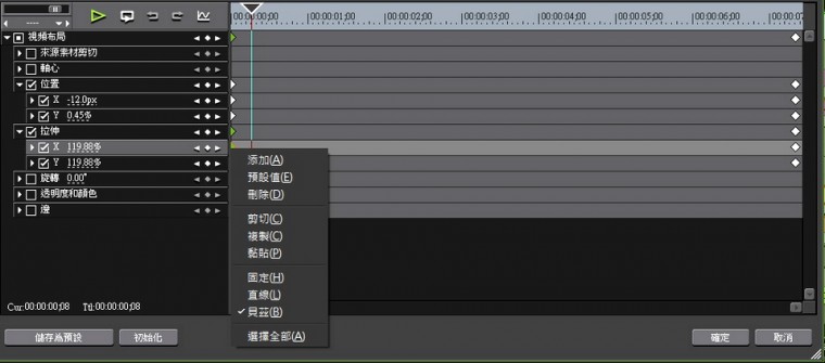

點開布局 在左右端點上按右鍵
把貝茲改成直線就可以了
記得前後的端點位置都要按右鍵同時改
不然會變成前面直線後面還是貝茲曲線
如果有改大小的話 也是一樣在前後位置都要按右鍵改成直線

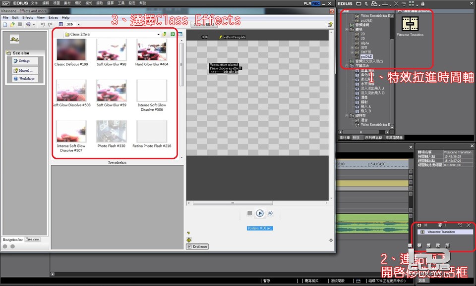

第二個特效是edius的外掛
proDAD裡面的Vitascene transition
把vitascene特效拖拉進你要做效果的兩個cut中間
從訊息欄裡連點兩下開啟vitascene選項
這種閃光效果屬於Classic Effects裡面的其中一種
你可以試試看自己想要哪一種效果連點兩下再儲存效果就可以了
要注意的是
使用vitascene特效容易當機 所以要修改特效以前記得剪接檔案先存檔
不然一開啟就欲哭無淚了

如果是在Edius6之前的版本的話,第一個效果的名稱是叫做"線性"
 樓主| 發表於 2012-5-28 23:15:24 | 顯示全部樓層
