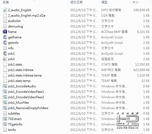

奇怪???
我怎無job1.avs 該檔???
剛轉了對岸某綜藝節目,1080i TS==>720 p mkv 2-pass 4500kbps
共使用1小時14分44秒

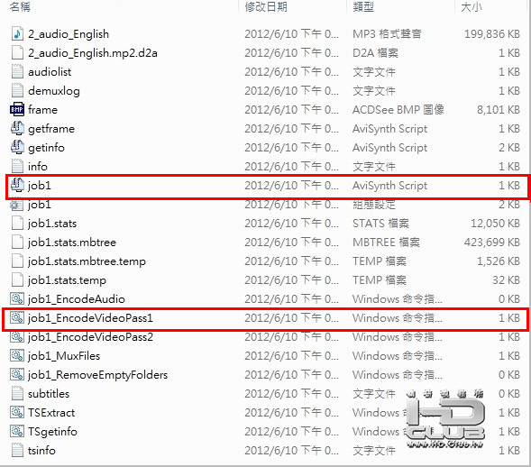

發表於 2012-6-10 16:08:33 | 顯示全部樓層
紅框的就是了  另一個則是壓制時x264的參數 兩者都可以用純文字開啟可以看到內容
RipBot264算是輕量化快速的工具,SSD在不run腳本情況下,速度的確變得相當的快.
