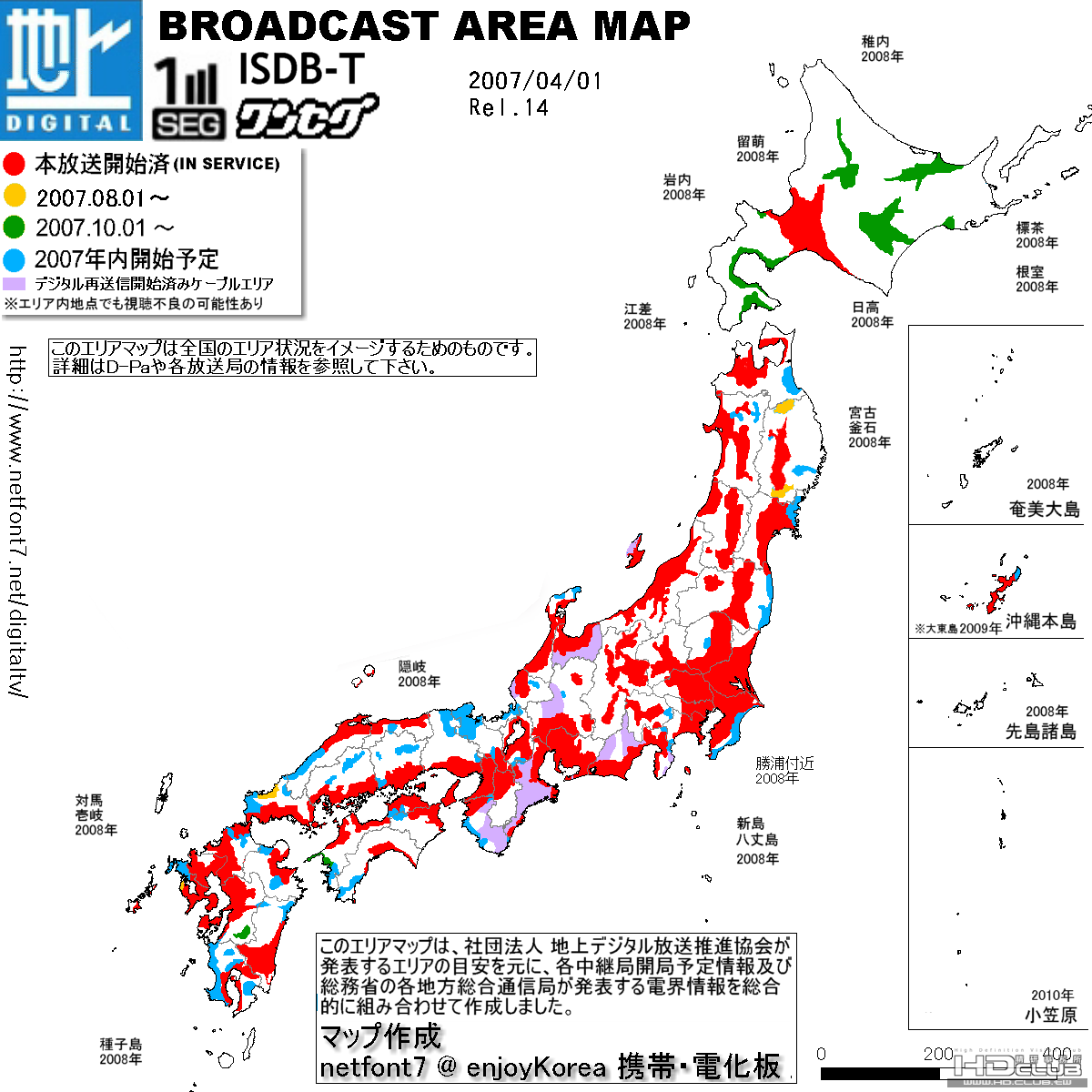

請問 BlueSeed  大大,宜蘭天氣好時真的可以接收到日本地上波嗎?  有沒有試過在台灣接收過呢?
發表於 2008-9-18 12:37:48 | 顯示全部樓層
原帖由 ufxshcsd 於 2008-9-18 00:47 發表
地上波有時在日本某些地區信號也不強 , 會斷斷續續 .
理論上現階段應該是收不到地上波 , 只能收衛星溢波 ,
這是日本地上波的時程分部圖 , 供參考.
(點擊放大看全圖)
