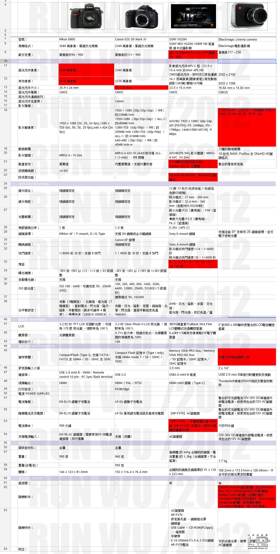

小弟近日有興趣購買一台攝影機,預算大約在10萬元左右(最理想十萬以內該有的都有),以拍攝記錄與短片為主,FULL HD, 拍照功能並非必要,
目前鎖定這四款機種,整理出一份對照表如下,希望各位前輩幫忙補充或更正或建議,感謝!
NIKON D800,CANON5D3(前兩款已經不列入考慮),SONY NEX-VG20H,BLACKMAGIC電影攝影機,或是有其他推薦
發表於 2012-6-12 09:38:04 | 顯示全部樓層
"以拍攝記錄與短片為主"... 拍照功能並非必要
個人覺得sony比較適合你,2.5k RAW你會用到嗎?
而且感光原件的大小也不同 sony 的是aps-c,blackdesign的是s16
 樓主| 發表於 2012-6-12 11:45:39 | 顯示全部樓層
htjmartin 發表於 2012-6-12 09:38
謝謝提供意見,分析各種需求後也只能選擇VG20了
2.5K RAW希望可以用到,但是短期內應該先不考慮了

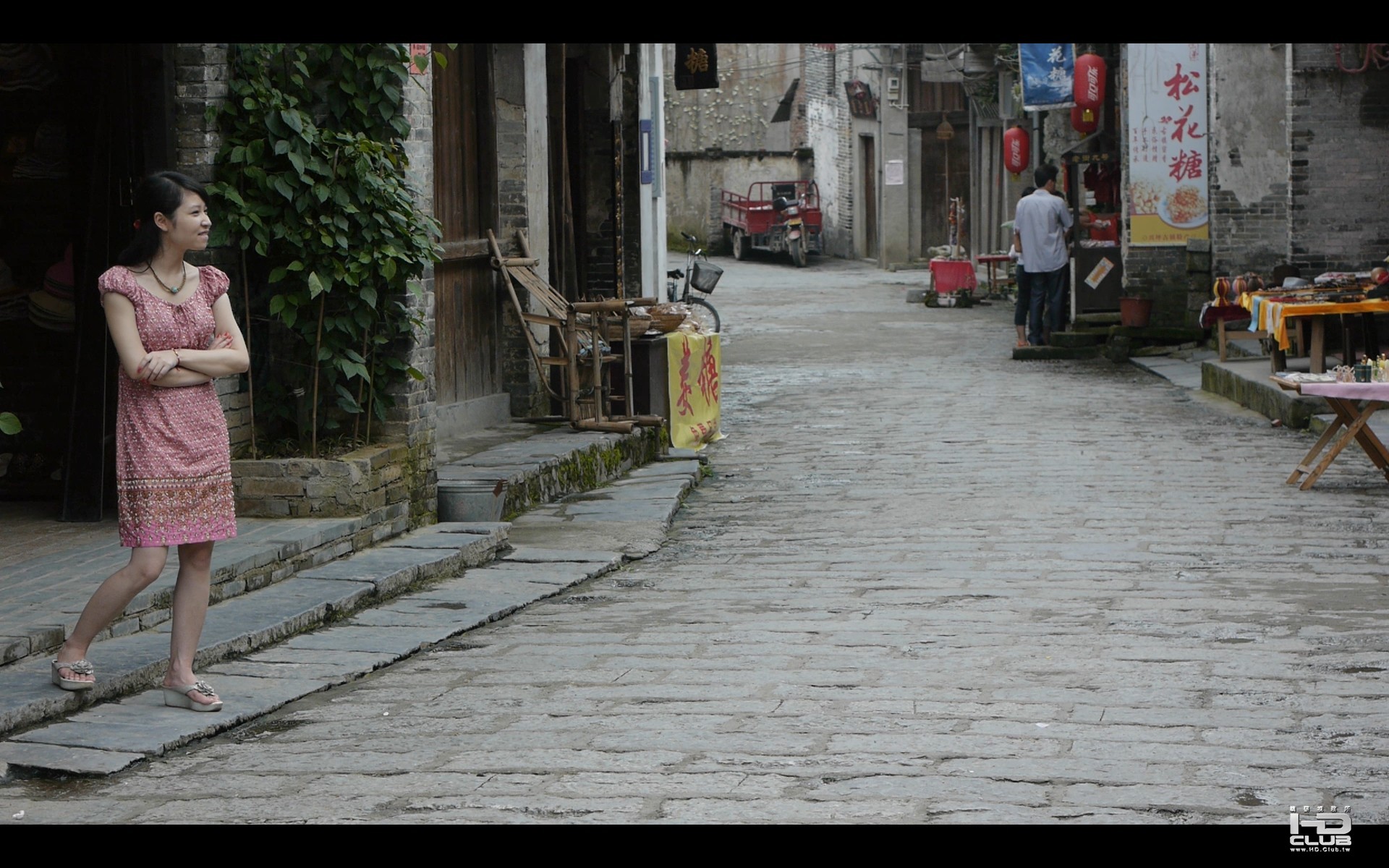

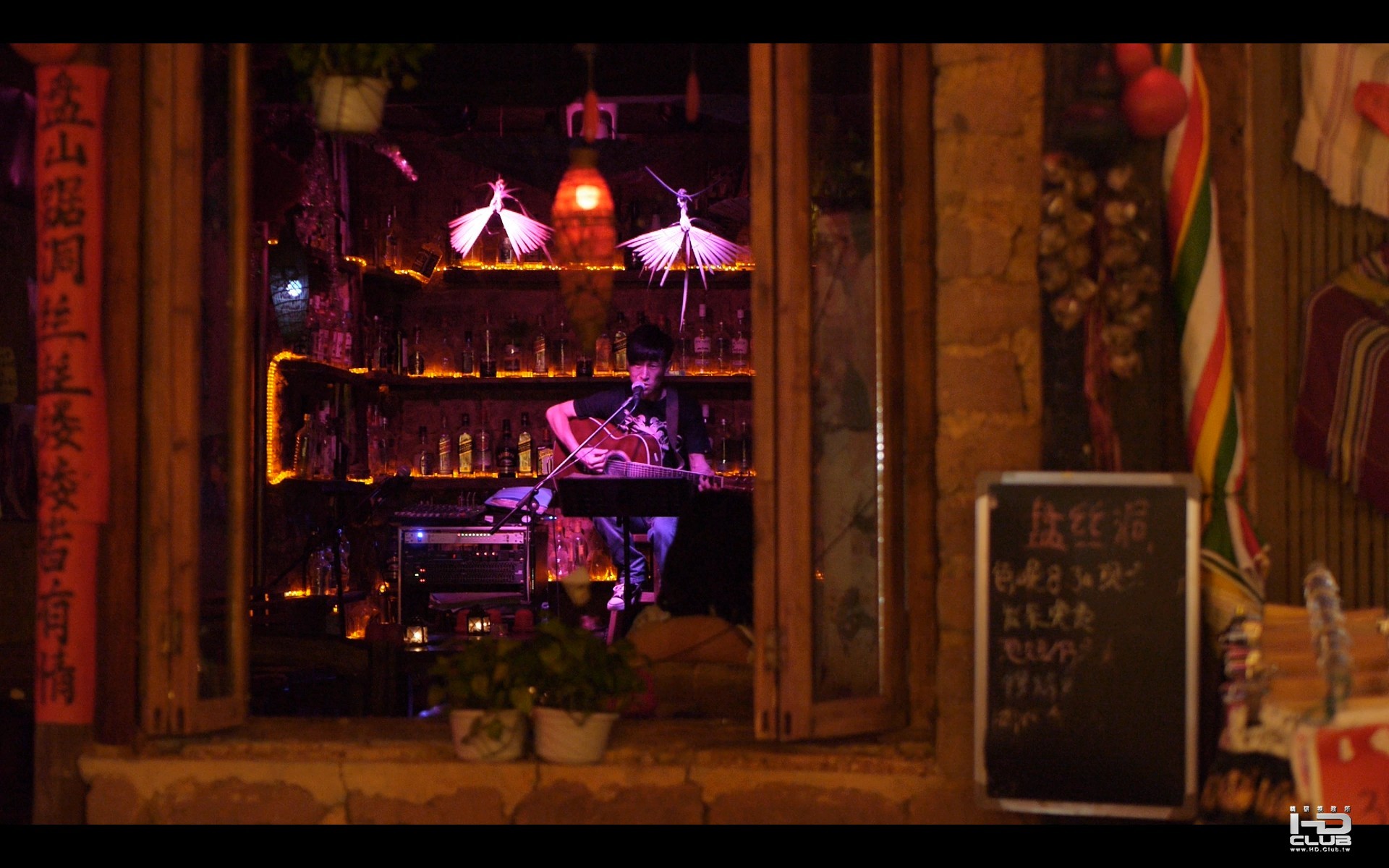

發表於 2012-6-17 16:47:06 | 顯示全部樓層
本文章最後由 912 於 2012-6-18 20:27 編輯
wildkidrun 發表於 2012-6-17 14:30
http://vimeo.com/33970672
这个评测看起来,GH2的确没什么好选的,也没办法让您了解 GH2的性能,咳咳
刚好前几天用 GH2拍了些素材,附上原片全尺寸截图,
便宜的机器,便宜的镜头,给你几乎照片级的影片记录,多参考看看。
 樓主| 發表於 2012-6-19 01:36:32 | 顯示全部樓層
912 發表於 2012-6-17 16:47
刚好前几天用 GH2拍了些素材, ...
912前輩,小弟靜態照片拍攝都不如您動態的截圖呀,
很感謝您提供的作品,對GH2能表現到如此也深表佩服
我會列入考慮的,謝謝
