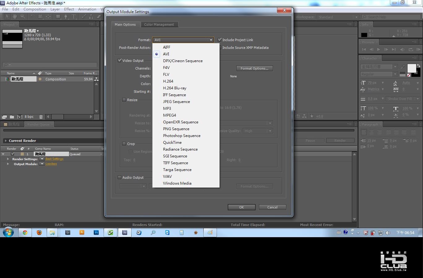

小弟目前卡到一個問題就是... 我使用AE製作完成動畫後
想要輸出gif 檔案格式 但是找來找去
網路抓文看到快爛掉了... 就是沒有看到解決的方法
所以想請常在製作動畫的大大、水水們幫我解答一下
是我的軟體有問題呢... 還是我當初在灌軟體時沒有灌好
還是說AE CS5.5的版本要輸出gif 格式要另外的方法
圖片是我的電腦畫面... 就是沒有GIF的格式
請問是什麼問題呢??

發表於 2012-6-15 00:54:45 來自手機 | 顯示全部樓層
請輸出成QT mov檔,在PS裡轉成gif 囉
發表於 2012-6-15 16:14:00 | 顯示全部樓層
我的版本CS4是有GIF的選項
不過我個人還是偏好先輸出成AVI
然後用一些轉換gif的免費小軟體
我使用的是 Free Video to GIF Converter,支援 AVI、WMV、MPEG、MOV、FLV、MP4、3GP、VOB...等的影片格式,自行設定影片起始與結束時間、GIF 圖片的長寬與每秒擷取格數,製作成 GIF 動畫。
發表於 2012-6-15 16:29:10 | 顯示全部樓層
ae cs4確實存有直接render gif的選項
到了cs5之後.我都是用premiere pro..讀取ae的檔..
ctrl + M ..第一項便是animated gif
