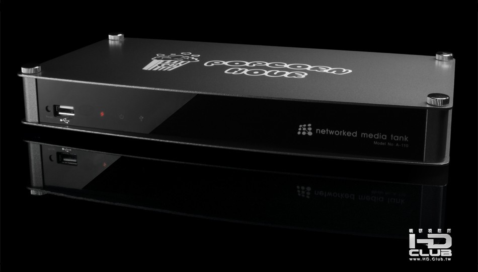

Popcorn Hour A-100
上圖所示的第一款A-100早先還是採用IDE的硬碟介面與接頭,內建的晶片是Sigma 8635。很快的在2008年,因應SATA硬碟與SATA介面成為PC主流,挾SATA傳輸速率優勢以及儲存媒體容量的日益快速增加,Popcorn Hour將硬碟介面更換為SATA,並在原先A-100的硬體做部分改善,釋出了小改款的Popcorn Hour A-110 (Sigma 8634):
Popcorn Hour A-110

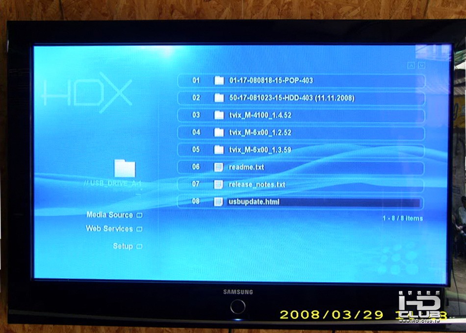

Popcorn Hour除了自己生產A-100與A-110之外,由於其當時在基於8634/8635硬體架構下撰寫韌體能力的強勢與完整,使得當時以8634/8635為硬體設計基礎的對岸播放機製造商,趨之若鶩地購買由Popcorn Hour所授權使用的NMT韌體。Popcorn Hour的8634/8635韌體當時亦被業界暱稱為"公版韌體"。這個時期採用Sigma 8634/8635並結合NMT系統的代表合作廠商,HDX可以說是首屈一指:
HDX在Sigma 8634/8635平台與Popcorn Hour的韌體介面相同
Popcorn Hour在Sigma 8634/8635的的韌體介面

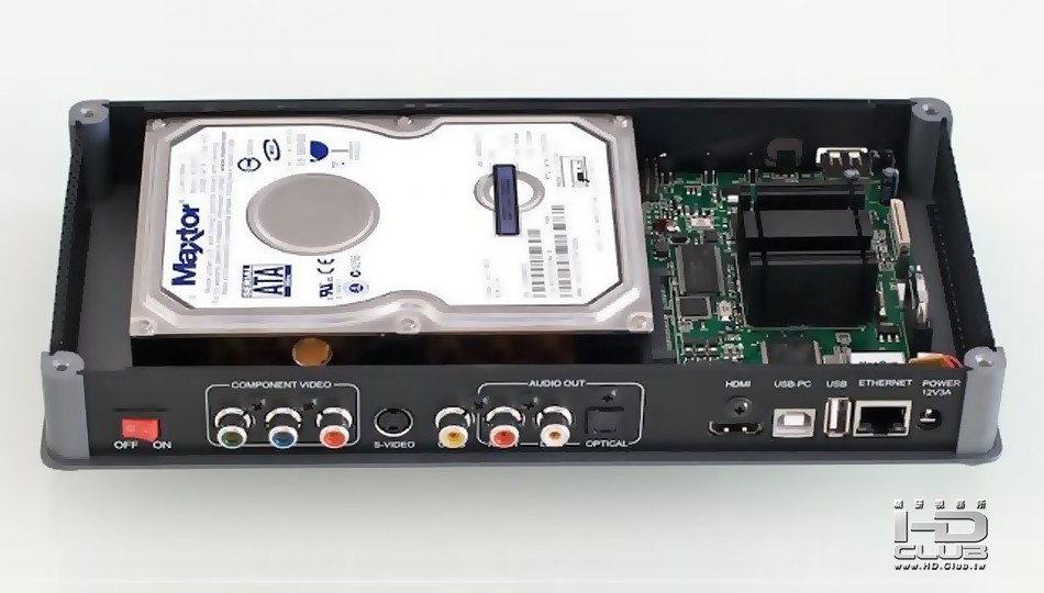

Popcorn Hour C-200的誕生在當時,不論是對Popcorn Hour或是在播放機業界的進程均是很大的進步與指標:首先,可以在播放機上讀取完整的藍光ISO已經不是難事,這也意味著使用者可以透過更多的管道與更快的頻寬取得BD25/BD50等大容量高畫質影像檔,使用硬碟儲存而不用光碟片,並在Popcorn Hour C-200上播放出等同或更勝於家用藍光光碟機的影像畫面與音效,且源碼輸出HD Audio。其次,Popcorn Hour C-200的硬體與規格已經跳脫出原本A-100與A-110的簡約,而呈現以"視聽器材"以及"家庭多媒體中心"為方向做為其設計的理念。自2009年以來Popcorn Hour C-200韌體不間斷的更新,修正問題與新增功能,韌體處理的能力可以說是Popcorn Hour最大特色與強項之一。在Sigma 8643的時代,Popcorn Hour C-200有他成功之處,也在播放機進程當中佔有重要的一席之地。

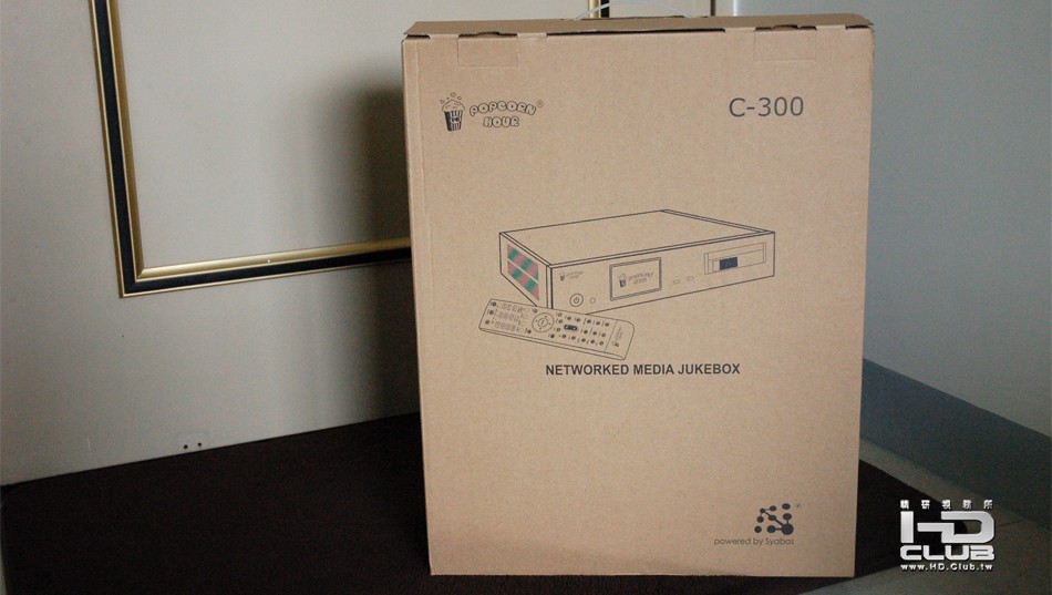

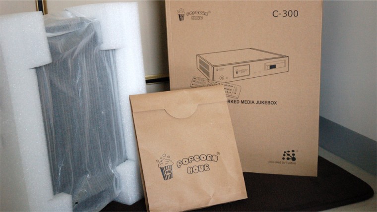

這是這次從精研總部收到的C-300外箱。外箱部分是採樸素的牛皮厚紙板設計,有C-300的型號與主機示意圖。
用可樂瓶比較一下尺寸與相對比例。說起來這箱子還蠻大一箱的。
拆完箱子以後的內容物是將機器整個包覆住的發泡棉,保護袋與配件包。發泡棉蠻厚的,保護部分算是做得不錯。

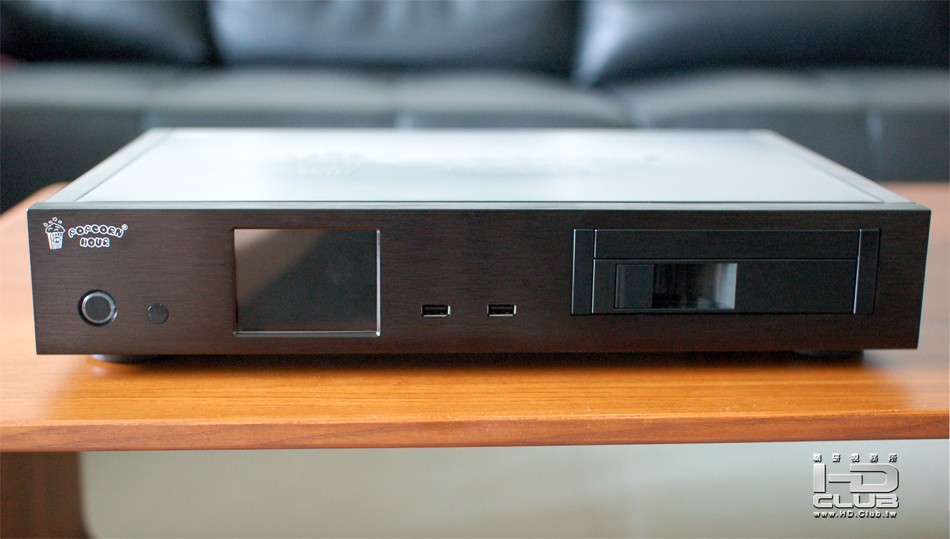

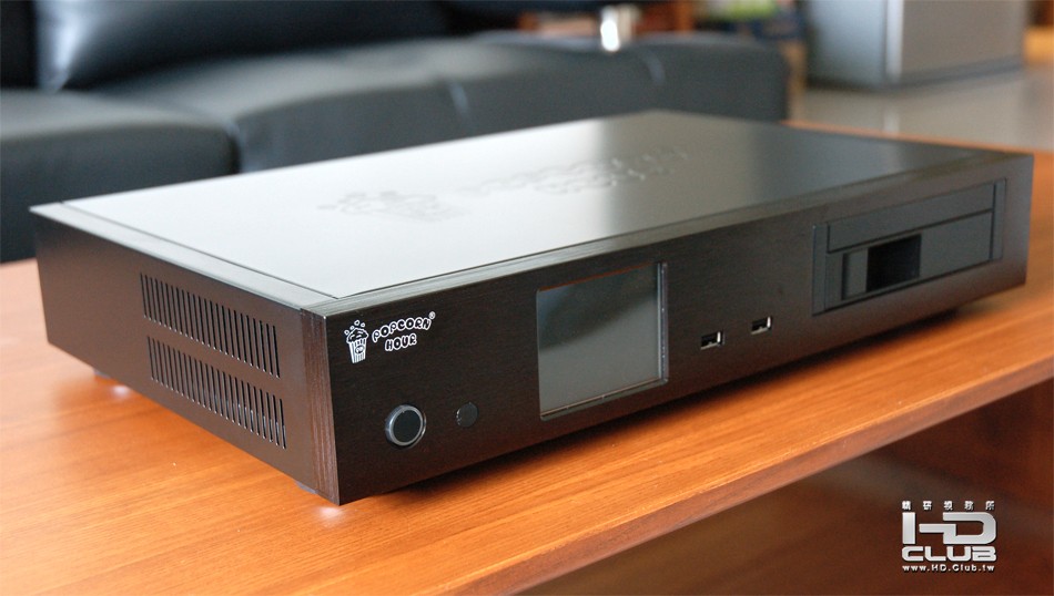

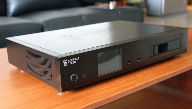

主角C-300現身!第一眼看到的印象是螢幕好像縮小了一些。面板的部分已經重新做排列組合,取消了原先C-200中央的手動按鈕,電源按鍵下移,USB接頭移到中間,並追加了紅外線IR的接收眼。配置的硬碟抽取盒為新型可同時安裝3.5吋硬碟與Slimline SATA光碟機的Combo款。
C-300側面照,左上角一樣有Popcorn Hour的Logo。電源開關開啟時亮白燈,待機時亮紅燈。
C-300正面照。有點期待彩色TFT LCD的表現。

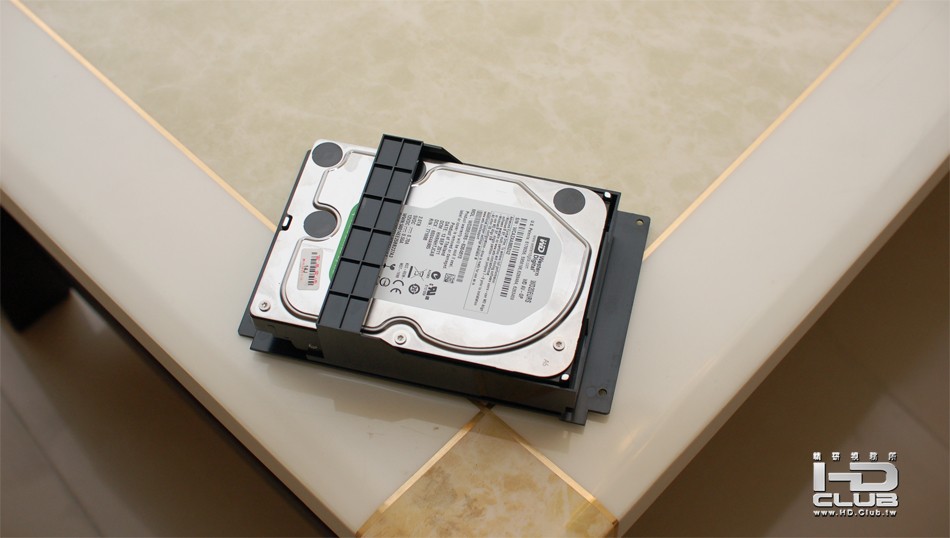

3.5吋硬碟可以很順利滑入並推上門關起扣住,運作的時候散熱也還算不錯,與內部是全金屬製的有關係。這個新款的硬碟抽取盒在設計上比較好,不會像某些市售的硬碟抽取盒在抽拔時會刮傷硬碟的表面與側邊。

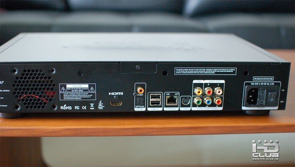

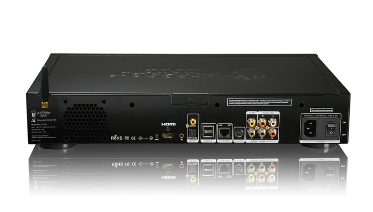

背面的端子與介面圖。從左而右是6cm風扇孔,HDMI,S/PDIF同軸與光纖,USB 2.0 x 2,RJ-45,S-Video,Y Pb Pr,L/R兩聲道類比輸出,CVBS以及電源插座。
主要的RCA端子與HDMI端子均使用鍍金處理,可抗氧化並對訊號傳輸品質有一定程度上幫助。

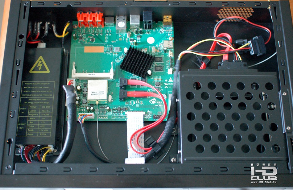

打開上蓋以後的C-300內部機件圖。電源部分有獨立的隔離罩做隔離,且電源本身亦有相對應的接地線。接線部分除電源以ATX接頭進入主板,機板前方有另外的線材連接前方的TFT LCD與USB Port,機板的2組SATA則連接到硬碟抽取盒的後方接頭處。走線的部份算是屬於乾淨、清爽的設計。

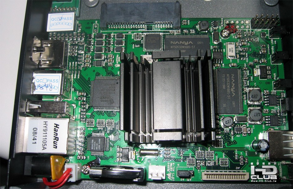

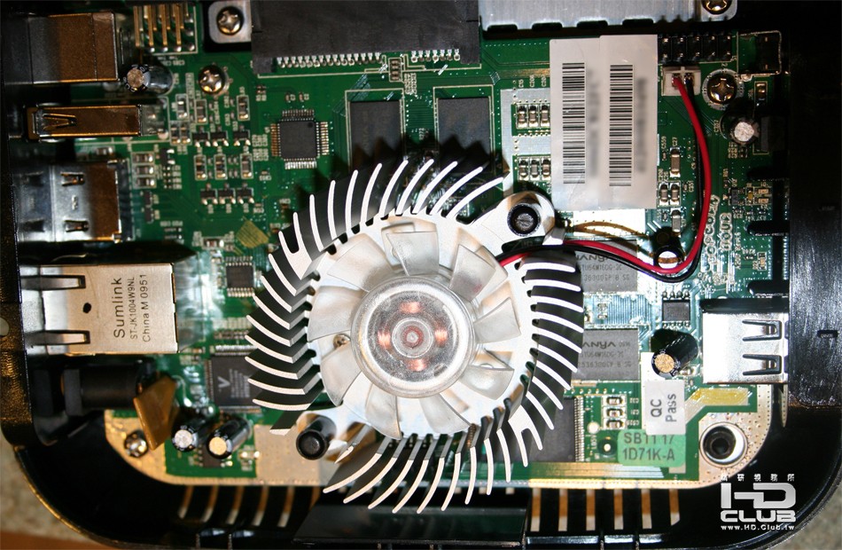

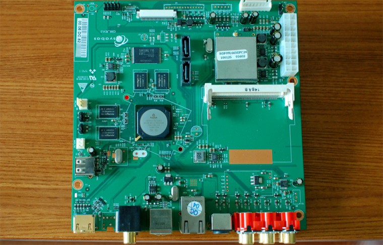

拆下螺絲後的C-300主板。機板本身提供2組的SATA與5組的USB,剛剛機背所見的端子部分均以嵌入的方式上件在主機板上。主晶片周圍環繞有NAND Flash與DDR2記憶體,屬於Sigma晶片播放機一貫的設計。

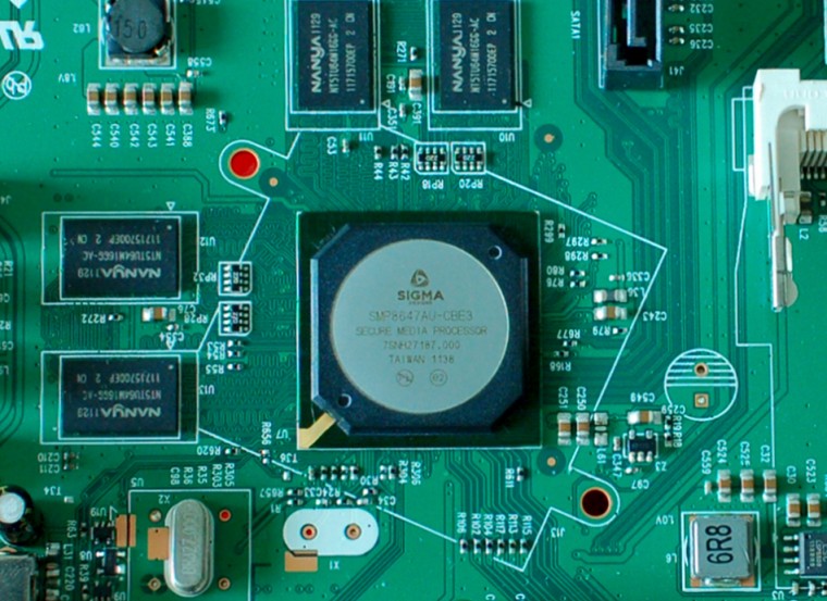

將散熱片拆下,可以看到Sigma 8647的主晶片。
主板背面。最主要的零件是中央上方的網路晶片組。 Sigma 8647搭配這一顆晶片組已經可以順利使用Gigabit 1000mbps網路。

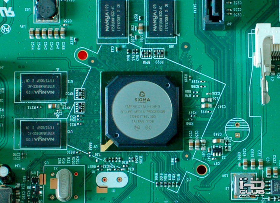

Sigma 8647主晶片近照。可以清楚看到主晶片型號為:SMP8647AU-CBE3,生產週期以及產地為台灣等字樣。台灣真是半導體王國之光啊!

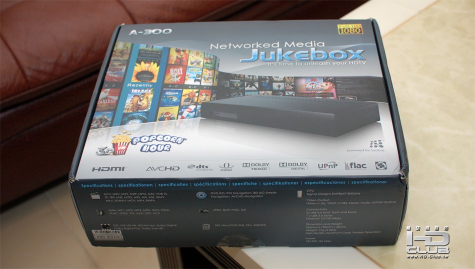

Popcorn Hour A-300-開箱、配件與硬體拆解圖
從Postants那裡接手的A-300測試樣品。外盒比起C-300相對小了許多。採用的是彩盒設計。
彩盒背面。包含支援的裝置與多國語言的規格。

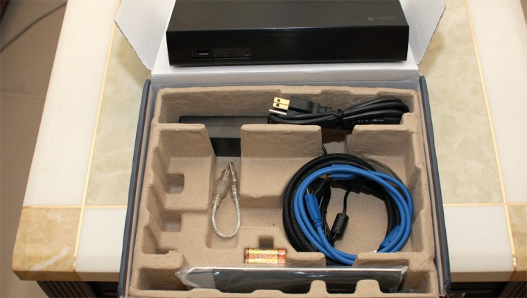

紙盒內部的內襯與配件。收納的空間算整齊。
將所有盒裝物取出的大合照,從右上角逆時針算起共有A-300,USB延長線,AAA電池 x 2,遙控器,螺絲包,USB 3.0線,HDMI線,電源供應器與電源線。配件上比C-300要更豐富一些。

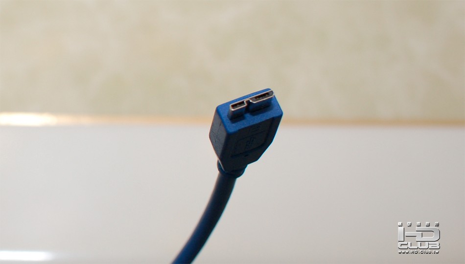

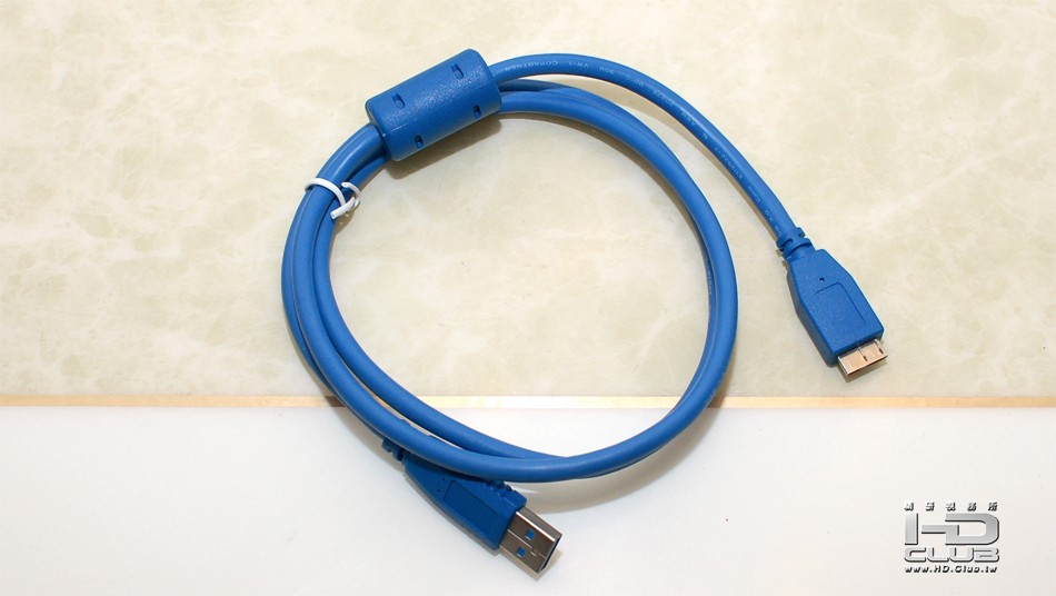

USB 3.0線近照。
USB 3.0線接頭規格。使用的是USB 3.0 Micro B。

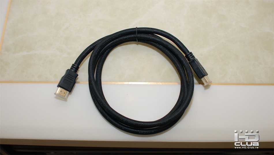

HDMI線近照。雙頭均有鍍金,線身包有編織網,接頭上並刻有 "PCH" 字樣,屬於爆米花的廠製標準線材。隨貨所附的HDMI屬於中等以上的線材。

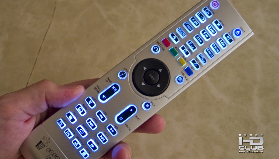

最後確認的配件是遙控器。A-300所搭配的遙控器本身為銀色,按鈕完整並有支援背光。機構體電池部位有針對手握的地方做弧度,因此遙控器好握好按。使用的背光源是白色LED。相較於C-300遙控器的橘色背光,使用白光LED的A-300遙控器在暗房中顯示較為清楚。筆者個人是偏好遙控器的背光可以亮一些。
遙控器白光LED背光發光的樣子。

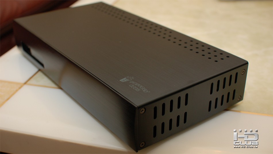

接下來是主角A-300近照。上殼右下角一樣印有Popcorn Hour一貫的Logo。
A-300俯瞰圖。機殼本身採鋁殼製並拉髮絲紋。整體看起來線條簡單。鋁製機殼對機器內部散熱有相當的幫助。

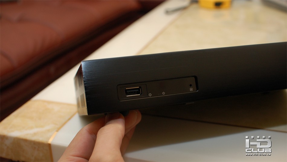

A-300的正面照,左上角光影的部分可以明顯看到髮絲紋路。前端的部分為USB 2.0與顯示裝置電源與狀態的LED。

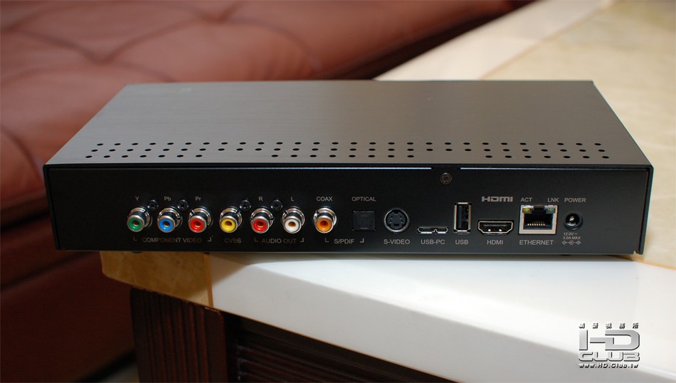

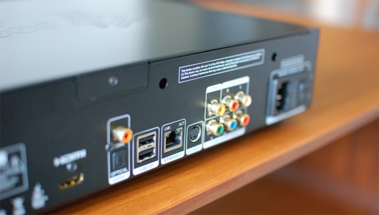

A-300機背照。該有的端子一樣沒有少,差別只是縮小成一整排。注意USB 3.0的端子在S-Video右邊。

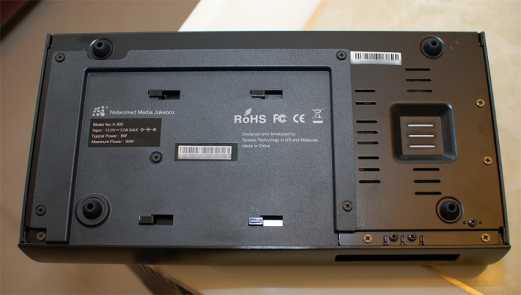

A-300底部照。底部左側是硬碟的安裝 / 固定座,右側則是主機板所在位置。可以看到為了加強主機板底部散熱所做的散熱孔機構。硬碟的安裝是以螺絲拆卸分別鎖上的設計,如果嫌拆裝麻煩就用外接式的硬碟吧!
硬碟安裝架安裝好硬碟的樣子。

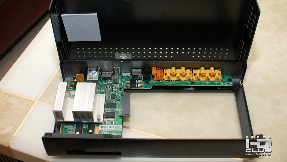

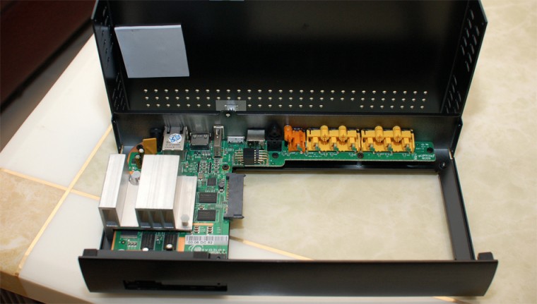

將機器拆開以後的A-300內部結構圖。左上角的灰色四方型是導熱矽膠,覆蓋在左下角銀色的鋁擠型散熱片上方,此能夠將運作的熱度傳導到A-300的鋁製上殼。官網上所標註的被動式散熱 "Passive Cooling" 指的即是這個意思。中間長條型的A/V Board透過端子與主板連接。

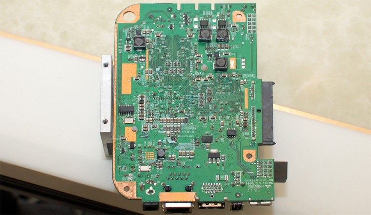

將主板拆下,看到的是大片的鋁擠型散熱片與主板。除了晶片組的升級,A-300的主板承接爆米花過往A系列的傳統,在Layout與設計理念上有諸多相似之處。但A-300的主板比起過去的系列有再稍微大了一些。
A-300主機背面圖。密密麻麻的都是零件,考驗硬體線路Layout工程師的設計與佈線功力。

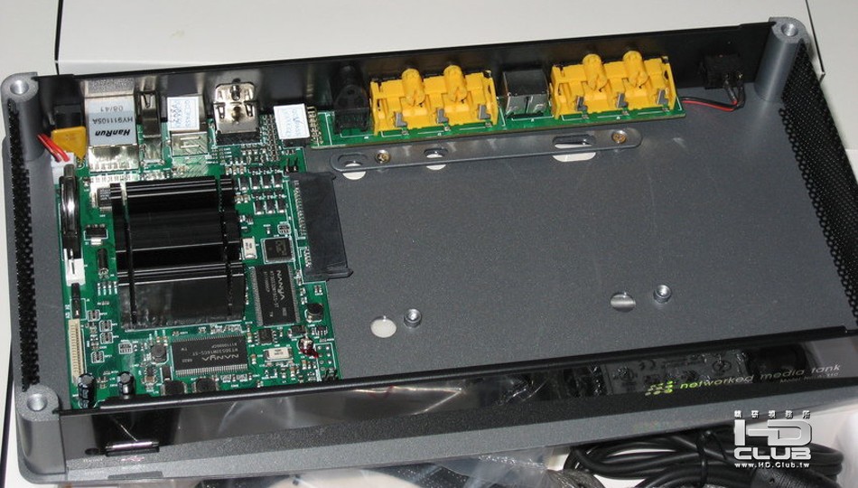

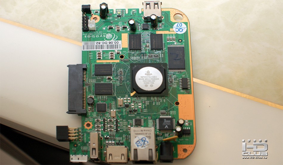

將散熱片拆下後的A-300主板主體。主板整體縮小以後SATA僅剩下一組可以使用,USB 2.0也縮減為2組。主板的整體晶片組與結構基本上就是C-300的極致縮小款,所使用的零組件,包含主晶片Sigma 8647,Gigabit網路晶片VITESSE,NAND Flash與DDR2等均與C-300等同規格。
A-300主板主體近照,同樣可以看到主型號為SMP8647AU-CBE3的Sigma 8647主晶片。雖然與C-300使用同樣一顆主晶片,由於在生產時有針對C-300的晶片組另外付費藍光授權的關係,因此只有C-300可以播放正版的藍光光碟。由於授權需要相當程度的費用,這也是造成在訂價上C-300總是比A-300要來的更高的原因之一。

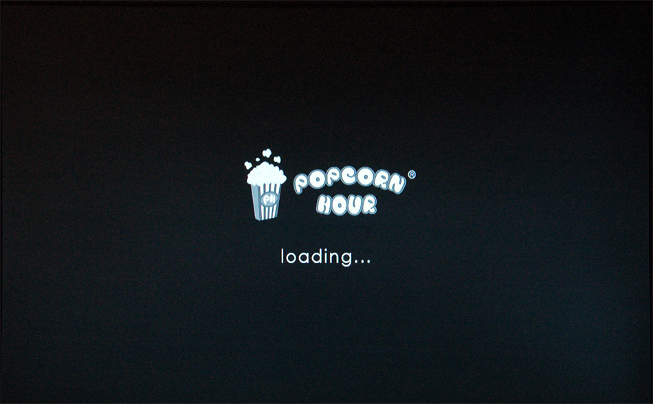

首先是開機。開機速度的表現一直以來都不是爆米花的長處;過去C-200的平均開機時間大約均在1分30秒左右。本次的C-300在開機速度上略有提升,但整體開機平均時間大約仍在1分鐘+/- 10秒左右。按下遙控器的開機鈕或機身上的開機鍵後,螢幕會顯示爆米花的Logo--"Popcorn Hour Loading",顯示正在載入系統中。
載入系統前會跳出這個新的Logo,Networked Media Jukebox,最主要是要帶出爆米花韌體的多媒體Jukebox功能。

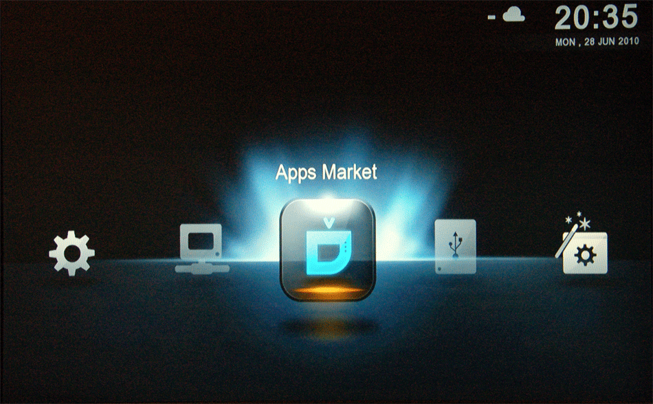

這是C-300/A-300系統的首頁。只要按遙控器的左右鍵便可以做直覺式的操作。由於Sigma 8647 CPU速度上的提升與Flash UI的使用,圖示與圖示間的切換有類似Apple觸控式螢幕的捲軸特效。除了Flash介面漂亮以外,操作上已較Sigma 8643更為流暢,遙控器與介面的反應幾乎為同步進行。根據官網的資料,Sigma 8647的平台與介面已經100%使用Flash UI,並已經放棄了對html語法的支持。同時新的Flash UI官方有計畫完整植入200系列的產品。如果這個計畫確定成行,那麼對200系列的User來說會是一大福音。

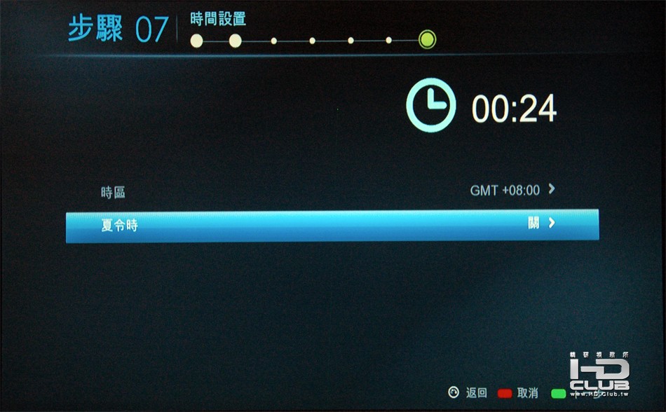

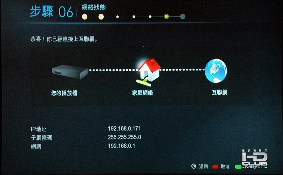

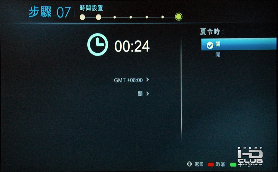

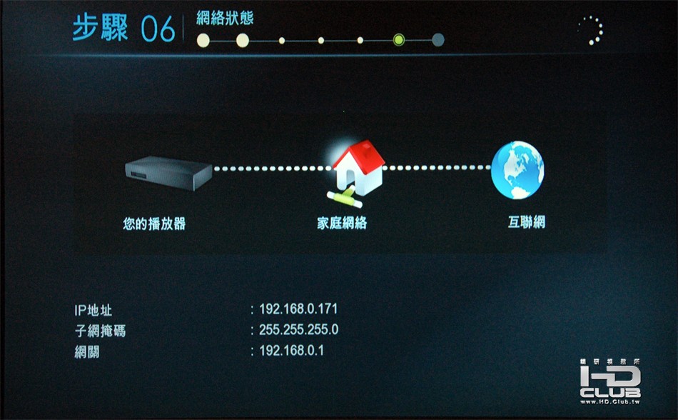

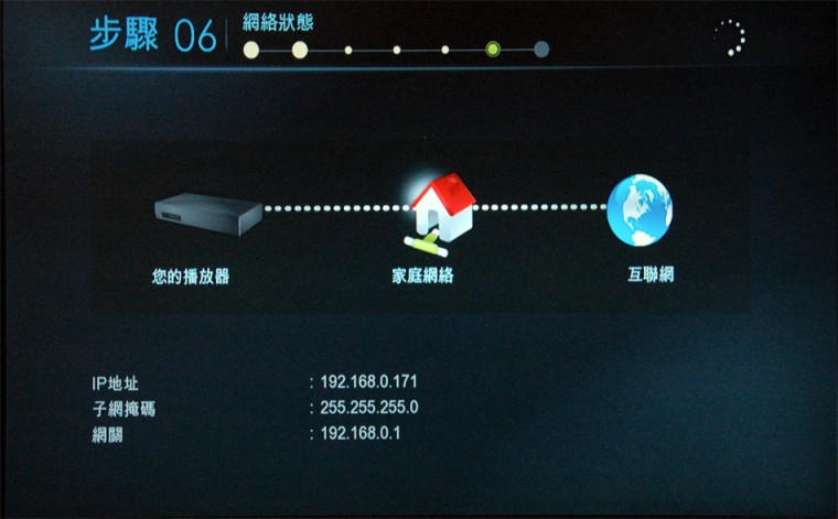

首先進入Setup Wizard / 設定精靈的部分。這個選項是讓使用者對機器做包含使用語言、網路連結與時區的Step-by-step快速設定。右下角有顯示取消與下一步的按鈕,此時要善用遙控器的綠色鍵與紅色鍵設定才可以順利進行設定或取消。

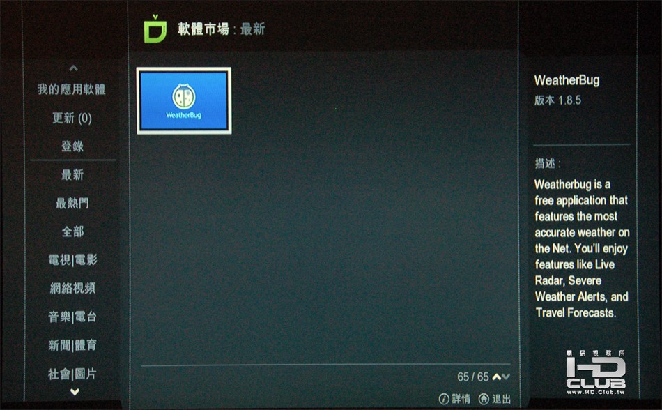

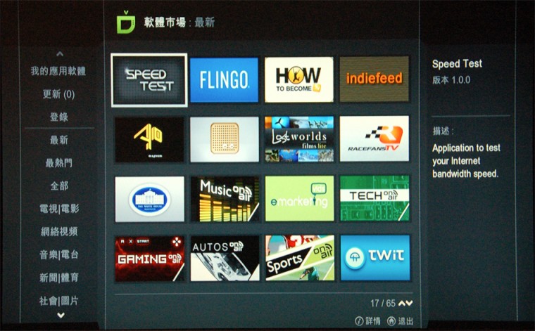

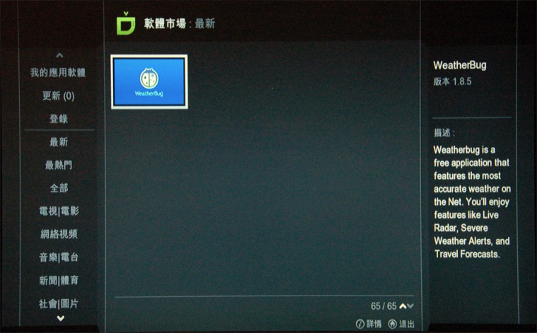

接下來是軟體市場 / Apps Market。在成功連接外部網路的情況下,選擇Apps Market會出現以下的Apps,Apps的數量有65個之多。華人地區比較常使用 / 知名度較高的有YouTube,Facebook,新浪微博,Twitter,flicker,Picasa等。由於Apps的數量實在很多,請恕筆者這裡不逐一針對每個Apps做測試,僅將系統所提供的Apps服務列出做為參考。

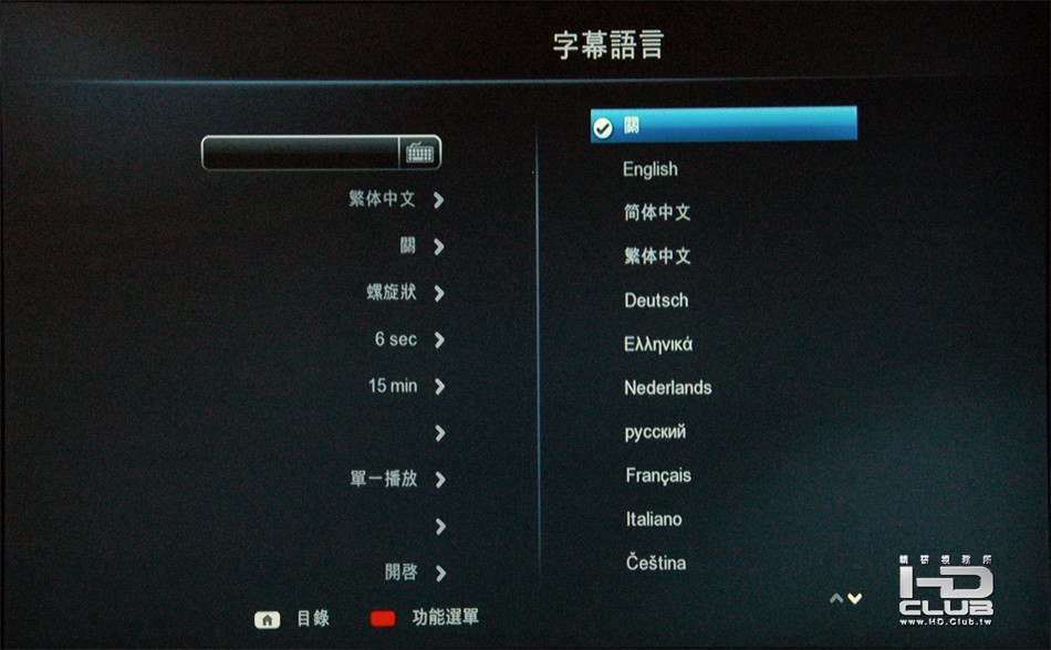

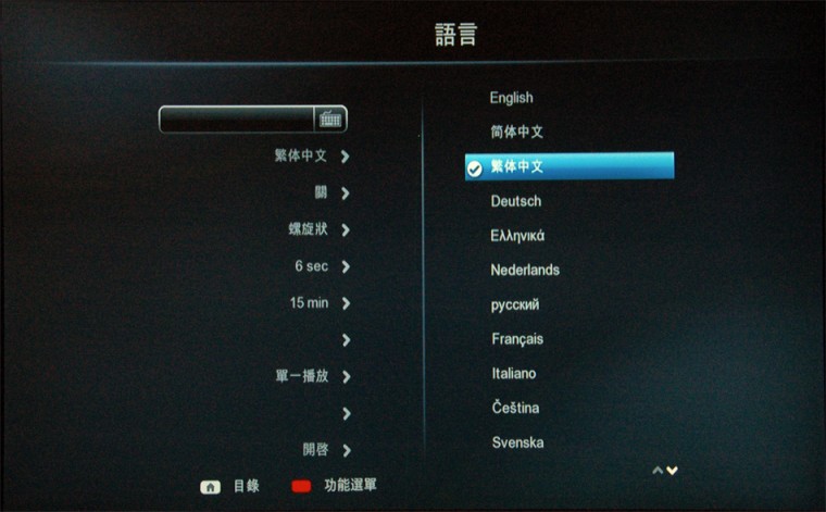

這裡可以選擇預設的字幕語言編碼。選擇繁體中文則在載入外掛字幕時會自動對應成Big5。

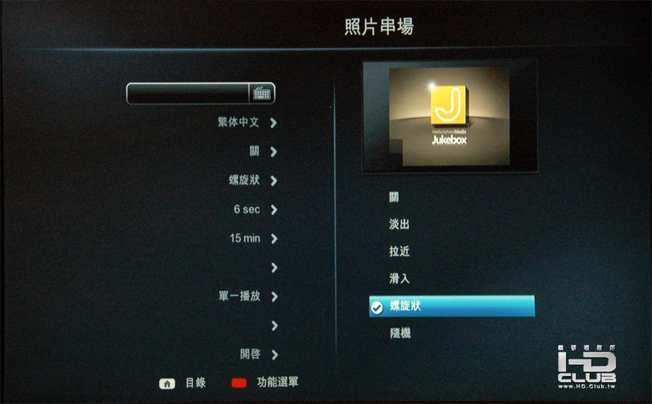

照片播放上一張接下一張時候的變化效果。

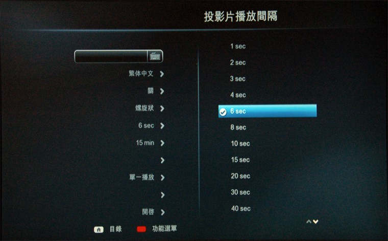

這是照片的自動播放間隔,最小可以設定成1秒鐘換1張。

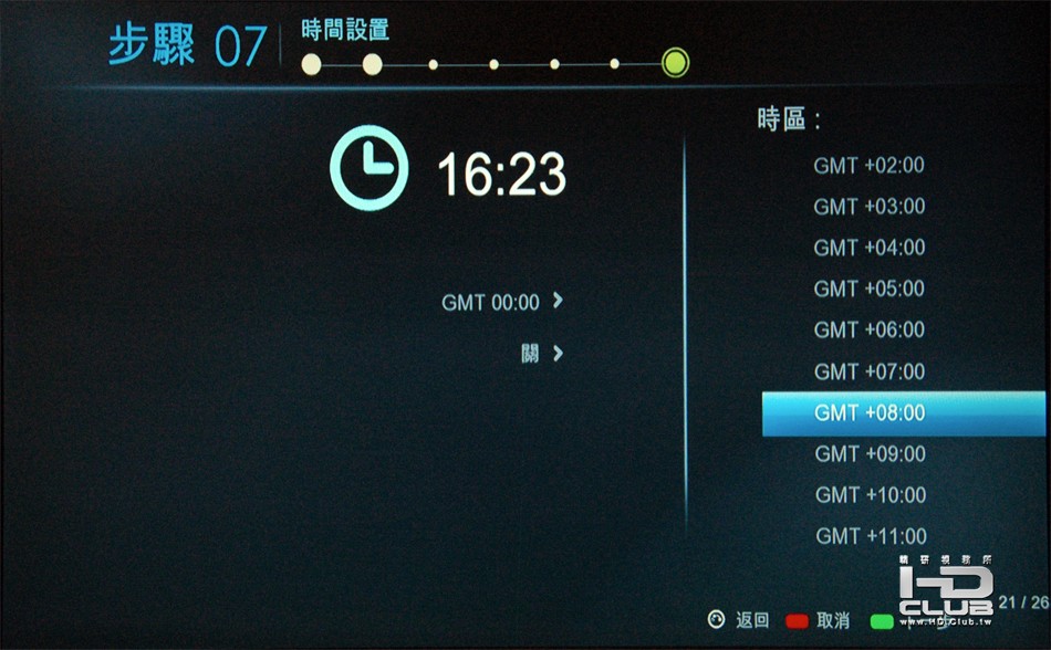

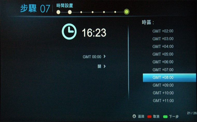

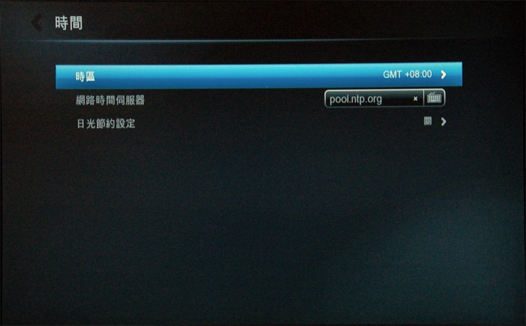

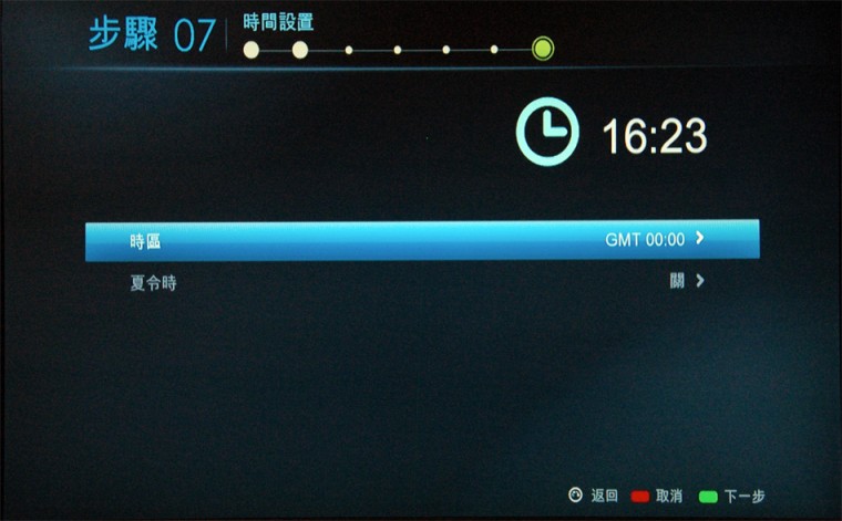

時區。台灣是設成+08:00。接上網路以後時間與日期會自動同步並顯示在首頁。

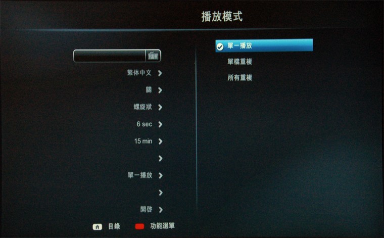

檔案的播放模式選擇設定。

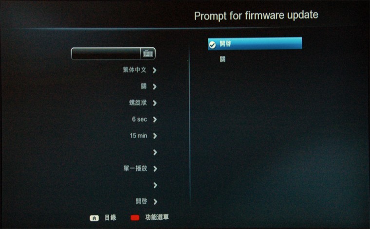

詢問是否要更新韌體。這個是在C-300/A-300上的新功能,在開機後已連接網路的情況下,系統會自動檢查是否有新韌體,如果有也會跳出詢問視窗確認是否要進行更新。算是更使用者友善的設計。

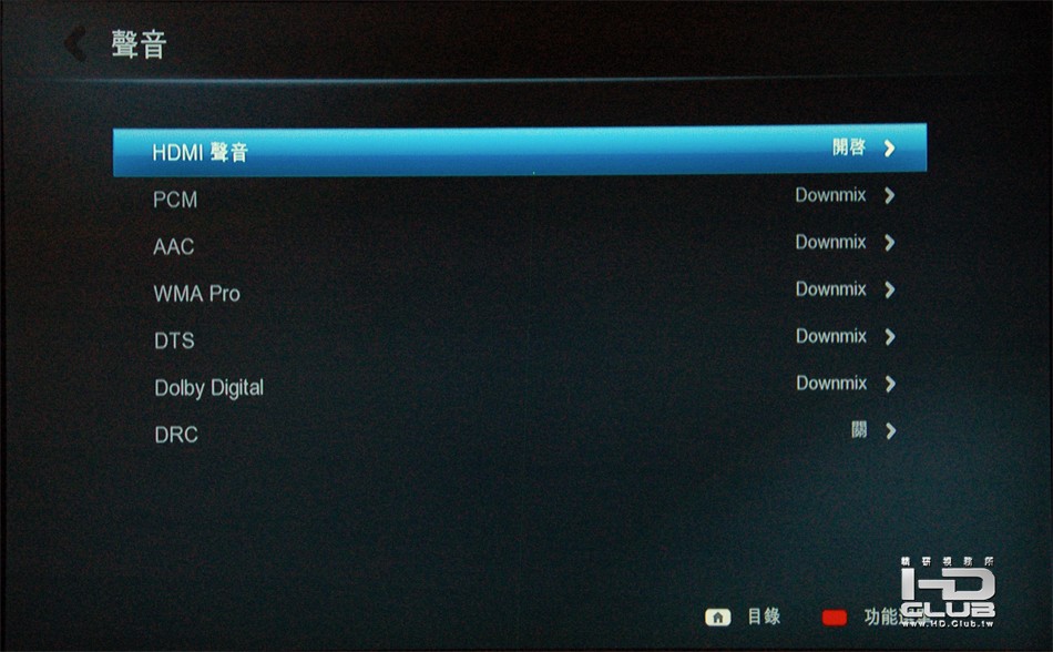

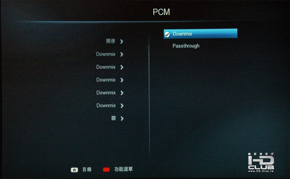

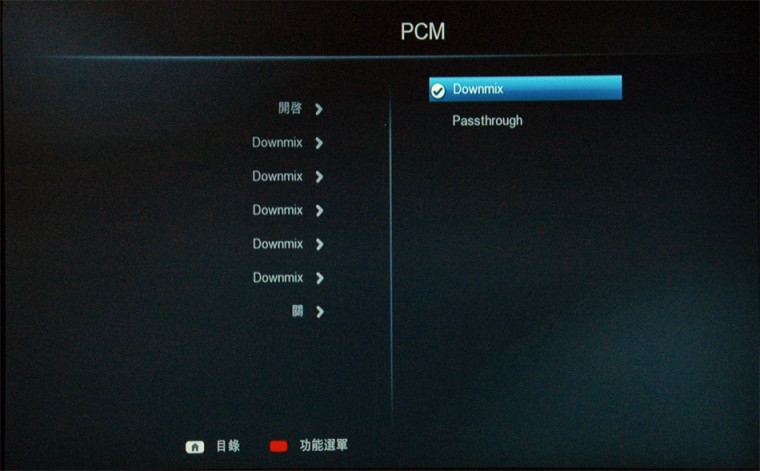

進入聲音設定的選項。預設的HDMI聲音為開啟且所有的音效皆為Downmix(降解為2聲道)。如果有接擴大機就將音效全部設為Passthrough讓HDMI源碼輸出吧。DRC是夜間模式,會把聲音的取樣縮小,因此如果沒有特殊需要這個選項不要打開,以免影響到整體聲音的動態表現。
按遙控器的右鍵可以針對各個音效做源碼輸出的選擇。

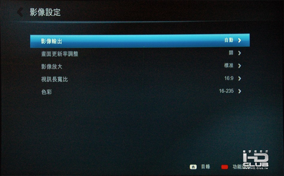

進入影像設定介面如下。

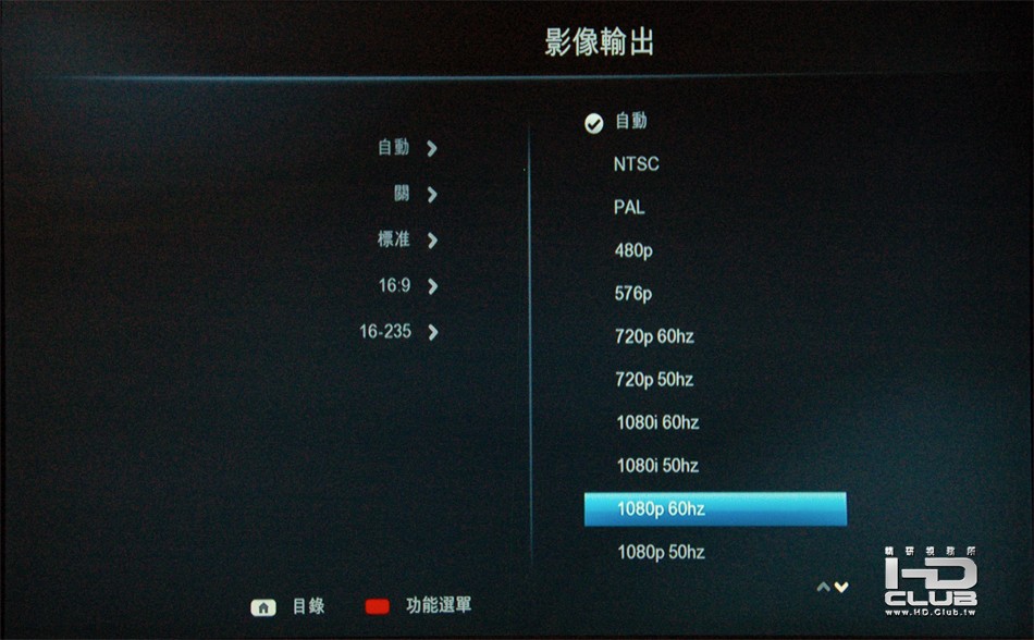

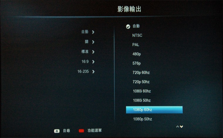

影像輸出的部分預設值為自動。筆者是習慣將解析度指定設為1080p 60Hz。

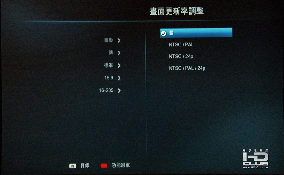

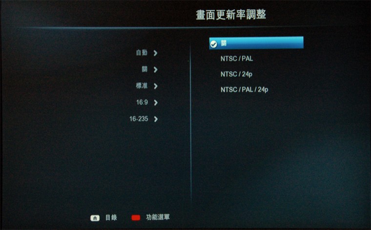

畫面更新率的設定一般是設為NTSC/24p。台灣台規的電視多半沒有支援PAL,如果設了NTSC/PAL/24p播放部分影片可能會導致螢幕整個變黑無法顯示,因為無法正確對應與切換的關係。如果搭配的電視設定NTSC/24p萬一無法正確切到24p顯示,只要直接將這個選項設為關閉就可以了。
播放影像時的放大方式。一般使用預設值的標準即可。透過遙控器上的Zoom鍵也可以在播放影片單檔時即時變換大小。

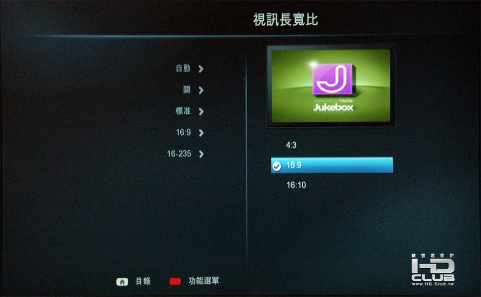

針對搭配不同電視螢幕的影像輸出長寬比設定。提供了完整的4:3,16:9與16:10。目前最普遍的規格應該還是16:9。

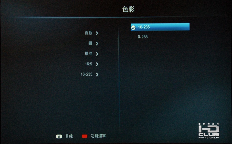

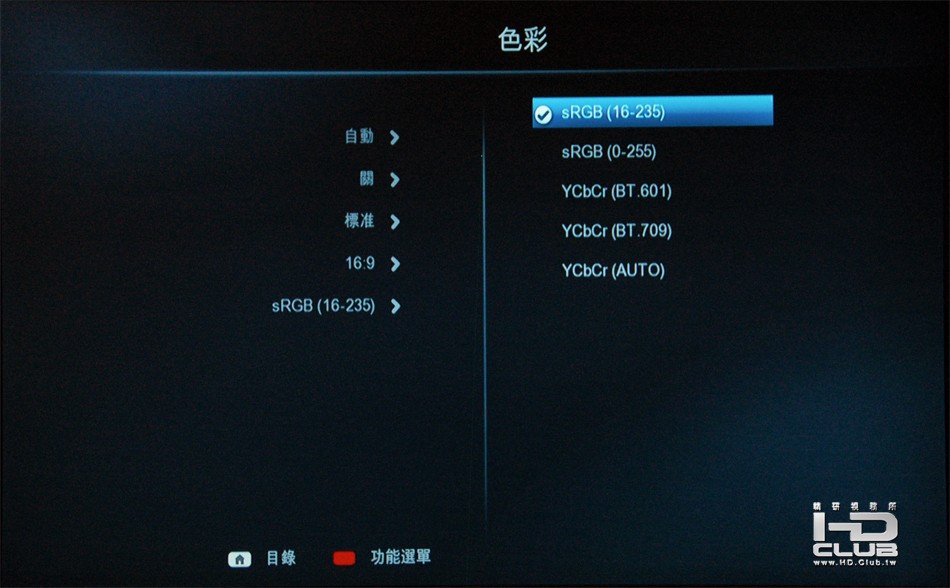

色域的部分可以選擇s-RGB的16~235或0~255,或者是新版韌體所支援的BT.601/BT.709與Auto等選項。

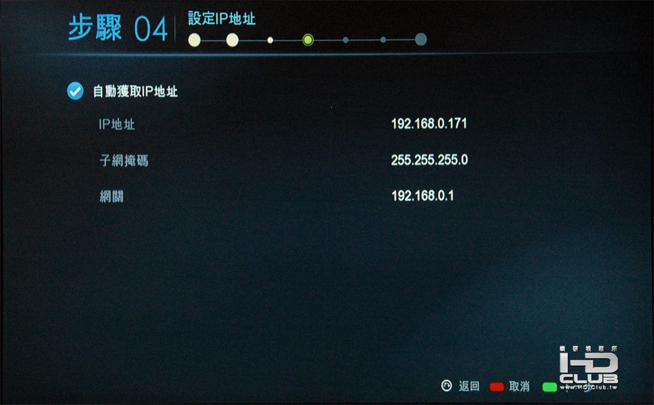

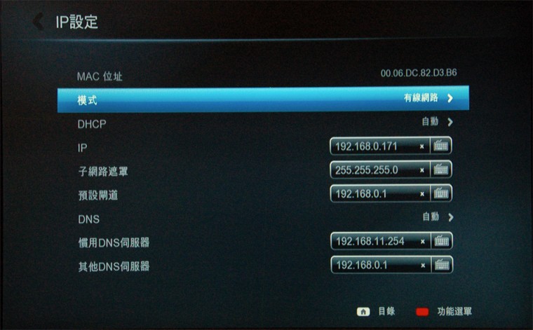

進入網路設定的IP設定部分。
在IP設定的子選項中可以看到本機的Mac位址,可以設定有線 / 無線網路連線,由DHCP指定又或者是以手動設定IP。與網路相關的設定均可在此做調整。

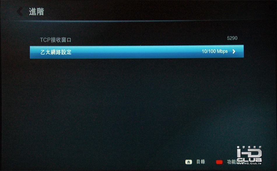

進階設定的地方最重要的是第2項乙太網路設定。這裡可以做10/100Mbps以及Auto的切換。切換Auto即為開啟Gigabit模式。在這一代的Sigma 8647晶片,Gigabit的開啟已經可以無礙,不若前一代Sigma 8643需要搭配特定型號的路由器。Gigabit的實測數據我們放在後面的測試篇。
按遙控器右鍵可以跳出並選擇自動,也就是Gigabit 1000 Mbps網路模式。

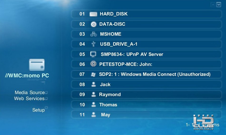

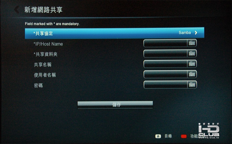

下一個設定是網路共享的設定。可以對網路共享的資料與協定做新增,編輯與瀏覽。

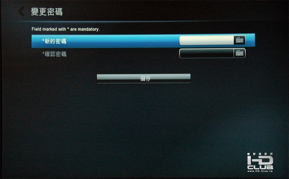

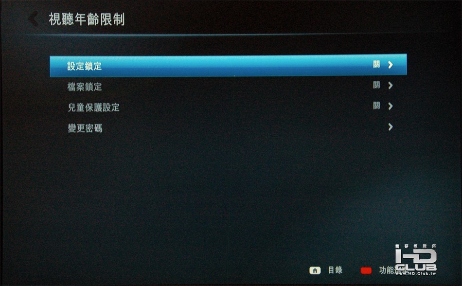

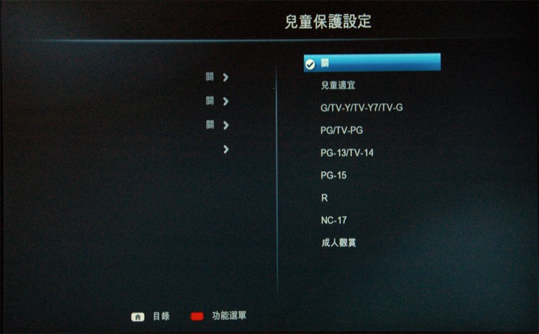

兒童保護與視聽年齡限制的設定。一般來說沒有設定的需要,但如果設定了,系統會對應影片本身的分級資訊,在超出所設定的視聽級別時做影片的限制播放。
這裡可以設定並變更視聽年齡限制的密碼。

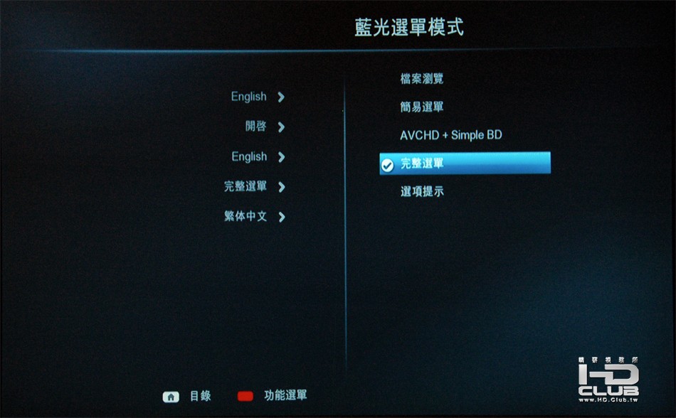

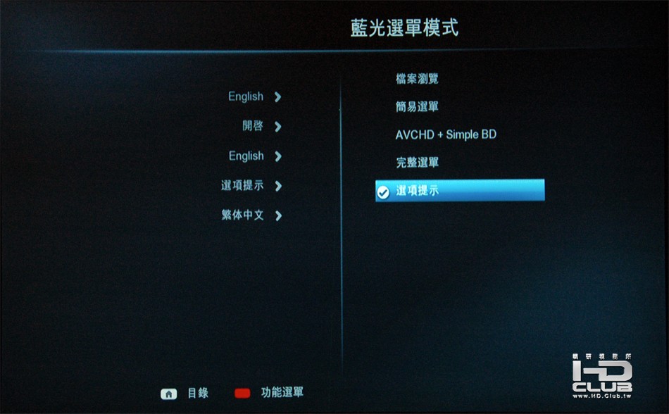

再者是設定碟片以及檔案的選單播放模式。這個選項其實蠻重要也蠻方便的。一般的使用習觀會將藍光選單的語言設為English,如果設成中文,有一些片子選單會進不去,因為並不支援中文的BDJ選單。藍光選單模式預設值都是AVCHD + SimpleBD,筆者是覺得設為選項提式會更方便,在播放不同檔案時可以快速決定以最佳的方式做有效率的播放。

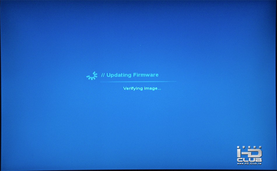

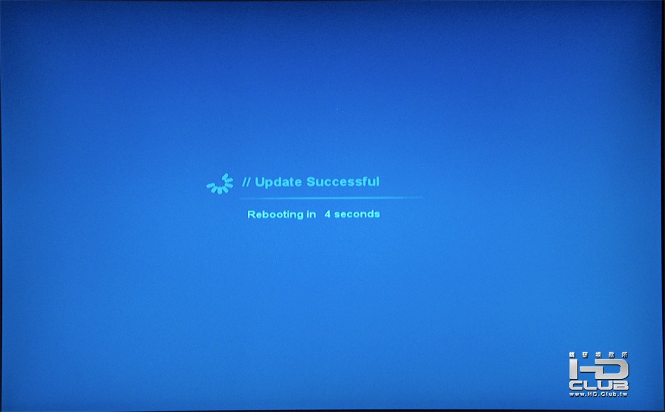

設定頁面的最後一項囊括了韌體更新與NMT應用程式的安裝。爆米花的產品自100系列以來都有支援這個線上韌體更新的功能,只要連上對外網路便可以直接線上下載最新的韌體並直接做更新。
按下線上韌體升級以後系統找到的當時最新韌體版本。按遙控器的綠色鍵會進行Update。
韌體下載的頁面。

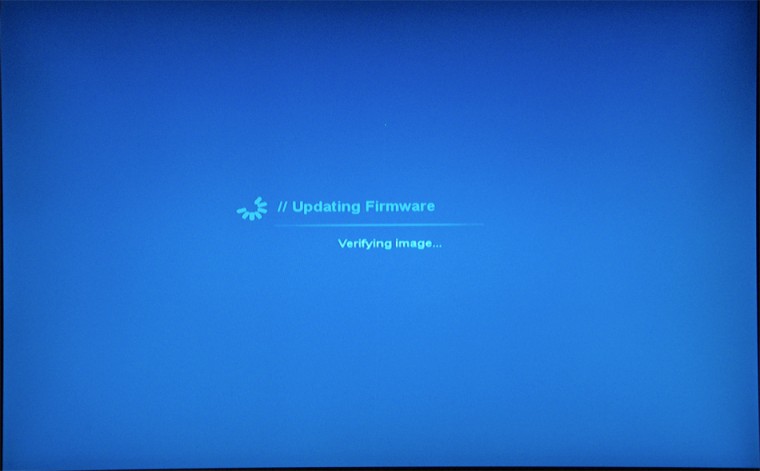

確認韌體映像檔完整無誤。
檢查CRC錯誤碼。
韌體更新中。

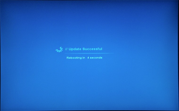

更新成功!系統會在10秒內重新開機。

藍光選單模式的地方也可以選擇選項提示了。
從完整選單播放改選過來。
藍光目錄語言如先前所述設為English。

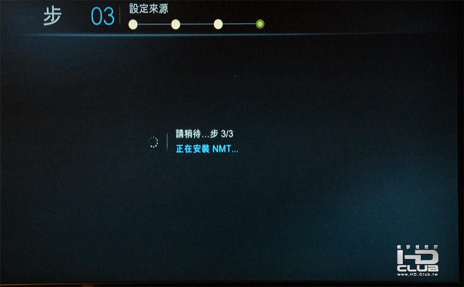

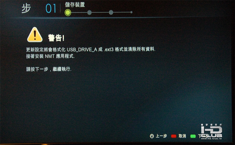

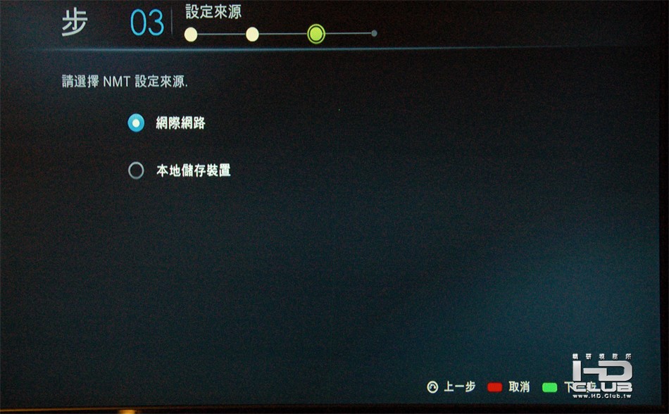

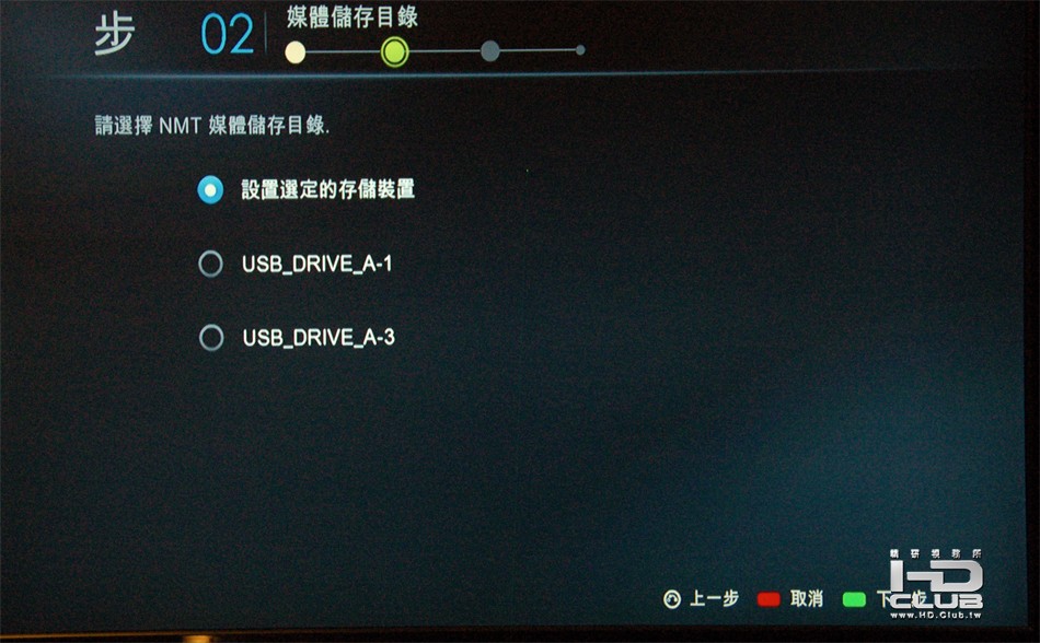

最後是NMT應用程式的安裝。NMT設定精靈在韌體升級的主選項下方。在裝有儲存裝置的狀況下可以安裝NMT應用程式。
按Enter鍵進入後一樣是Step-by-step的設定精靈引導User如何操作。
這裡筆者是插上一支空的8GB USB隨身碟做測試。
重新安裝會格式化儲存裝置,所以要小心。安全起見安裝前還是先把硬碟拔出來吧,萬一選錯了反而格式化原先硬碟裡的影片等資料那就麻煩了。
這裡可以選擇從線上下載NMT軟體更新,或者是選取已下載的NMT軟體做離線更新。

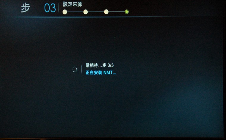

與韌體一樣,NMT應用程式可以透過網路線上下載安裝在本機的儲存裝置上。
格式化隨身碟與安裝。完整格式化與安裝大約要幾分鐘的時間。
安裝成功之後,在設定介面的主選項中,會出現如下的"NMT應用程式"。這個選項在沒有安裝前是不會出現的。如果選擇安裝且安裝完成以後卻沒有出現這個選項,表示安裝過程有問題,需要重新操作一遍。

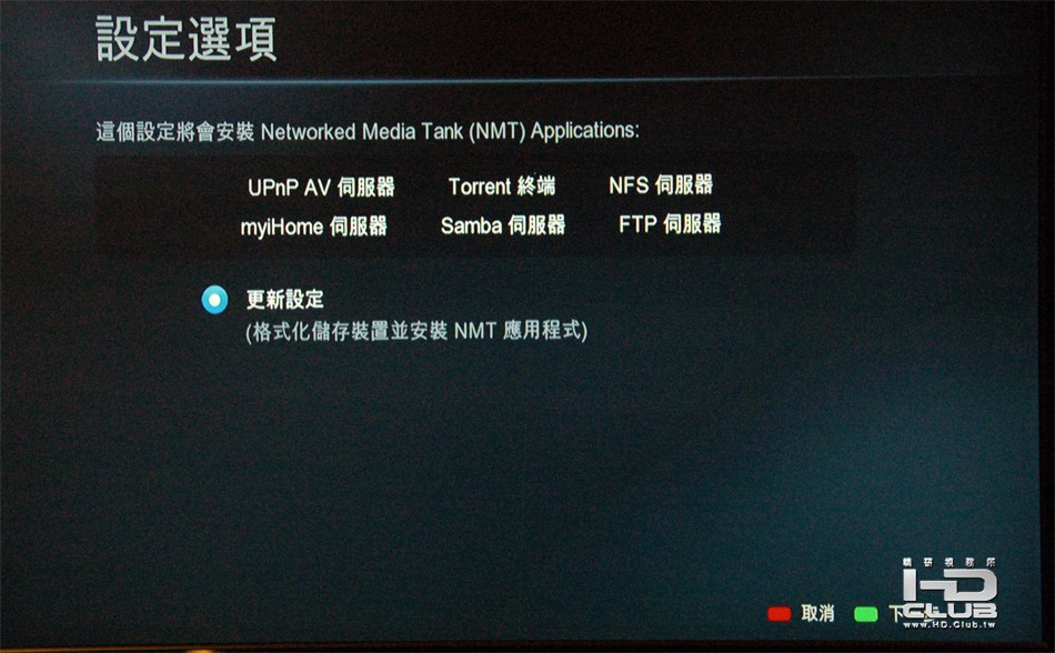

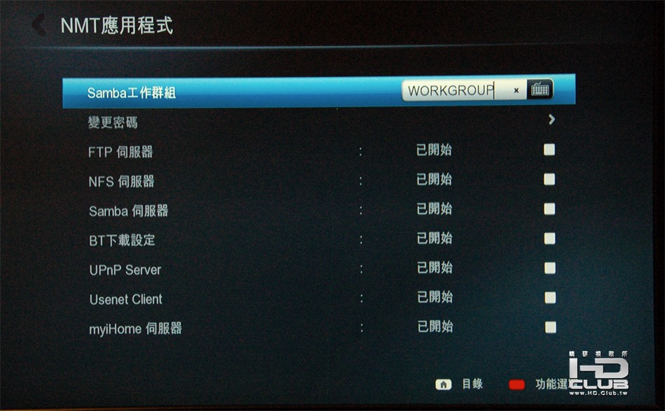

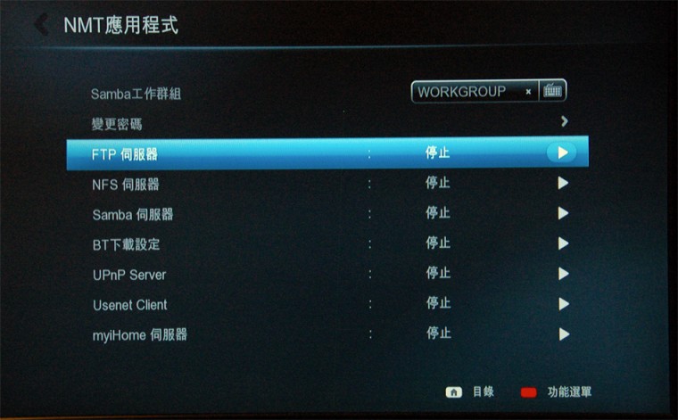

進入NMT應用程式的設定內容,可以看到各項伺服器的設定。NMT應用程式可以讓C-300/A-300以伺服器的方式運作並允許遠端電腦連線並存取資料。同時也另支援BT以及Usenet Client等介面供檔案下載使用。原始所有的功能選項均設為停止,筆者這裡將其全部打開以做測試:

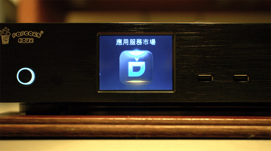

1. TFT LCD

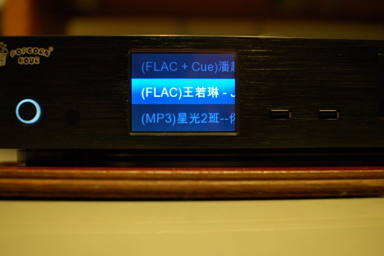

首先看一下C-300新的TFT LCD,原則上是會與螢幕上的畫面同步更新資料,下面是主介面變換的時候資料變換的樣子。當然是彩色的啦。

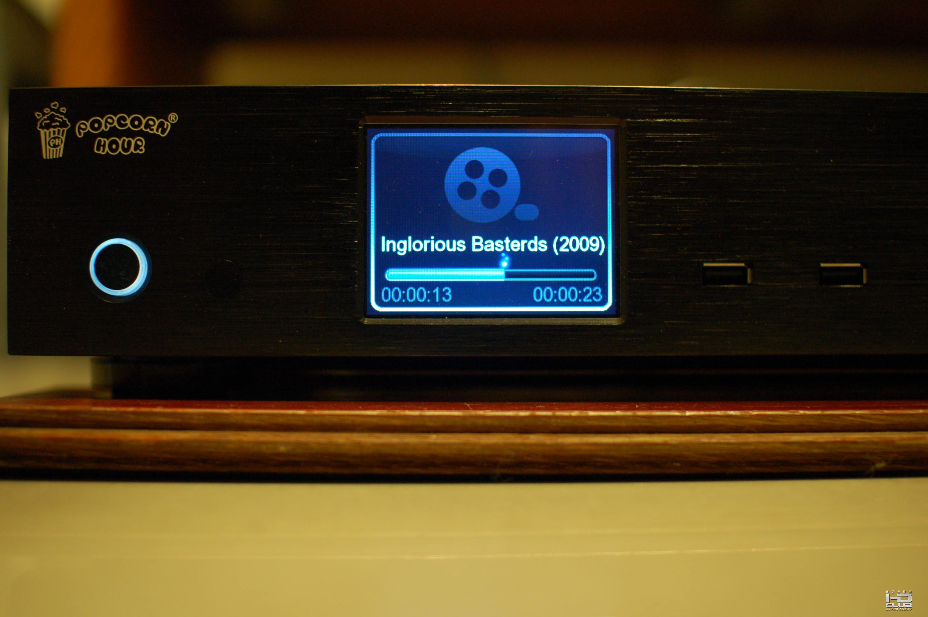

在影片載入的時候,前方的TFT-LCD會顯示影片檔名與目前影片的時間軸。
如果有使用File Browser的影片圖片下載功能,TFT-LCD也一樣會更新影片的圖片資訊。

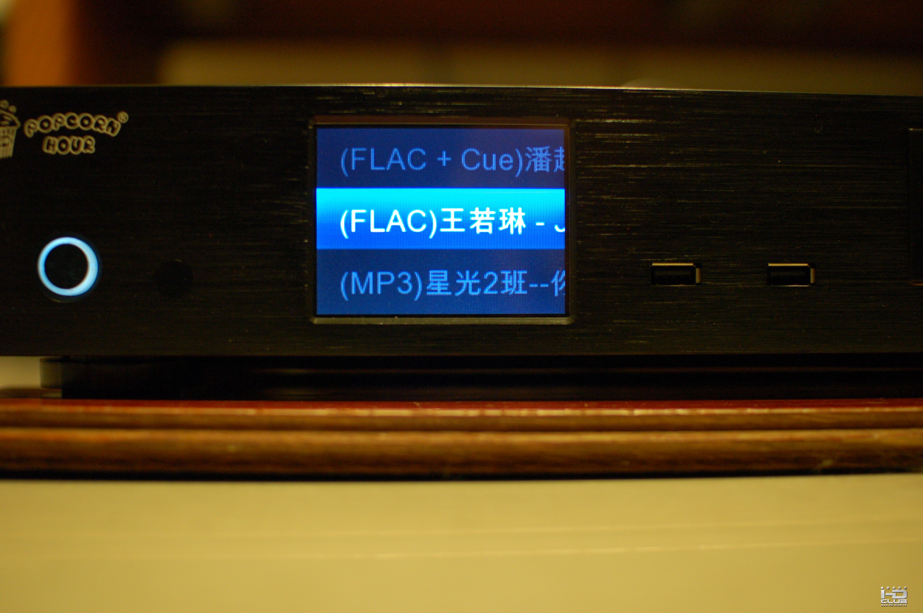

播放音樂的時候可以看得到檔案名稱。
這裡以王若琳 - 玫瑰玫瑰我愛妳的FLAC做測試。

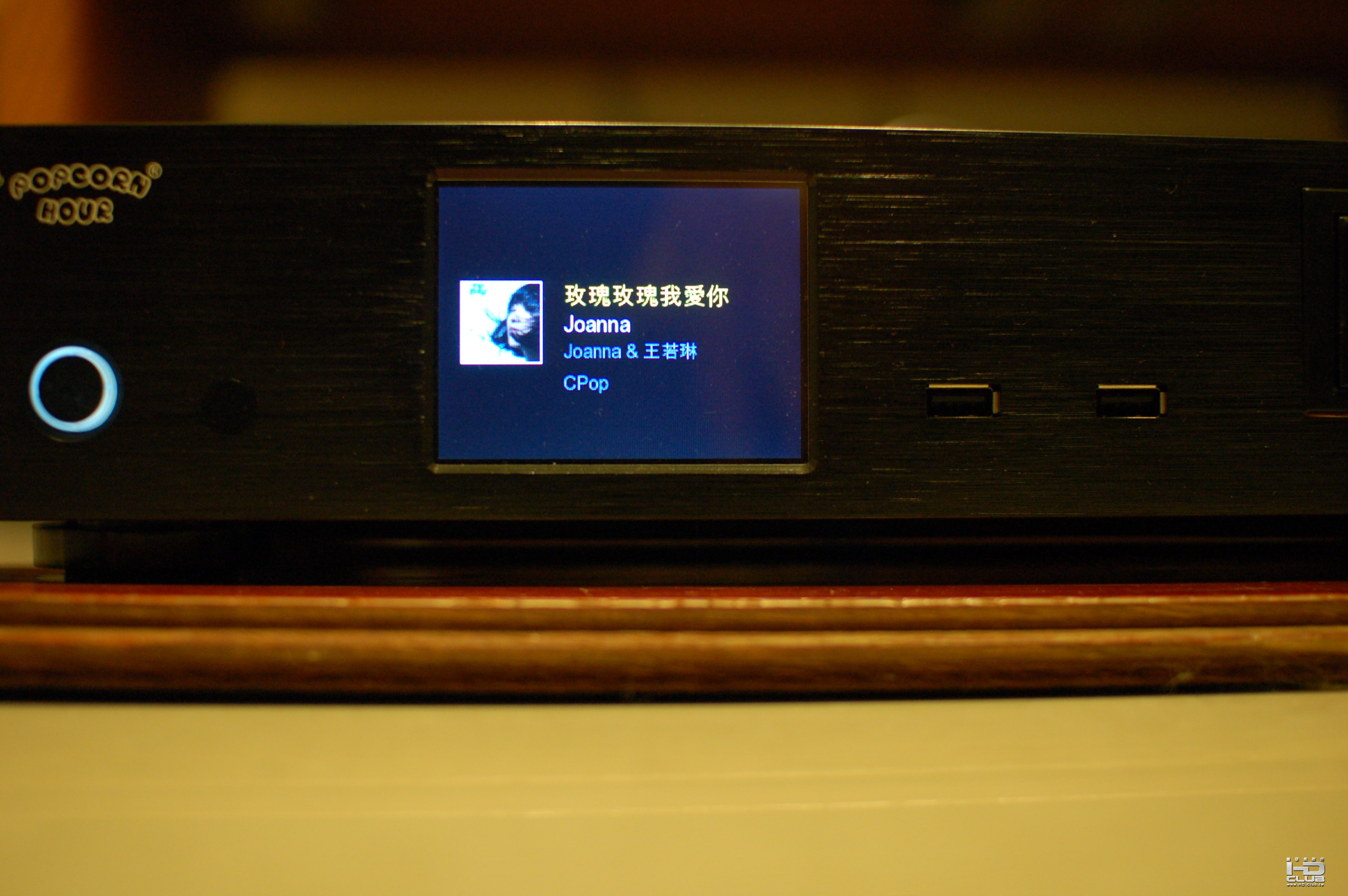

在播放時如果製作專輯的時候有放入JPG檔,則在播放的時候TFT-LCD會將歌曲名稱,內嵌有的Tag與圖片一併顯示出來。看起來感覺還不錯。

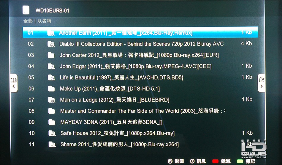

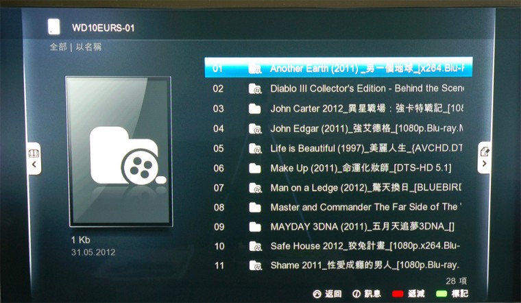

C-300新的Flash UI介面是屬於直覺式操作的,在本地媒體按Enter鍵以後可以進入儲存媒體的內部清單如下圖:
在介面的地方按方向鍵的右鍵會出現檔案管理的選項,包含複製,移動,建立新資料夾,刪除,與重新命名等。
按方向鍵的左鍵會跳出NMJ與系統管理的選單。這裡要特別值得一提的功能是C-300/A-300新版介面的圖像式檔案管理功能。

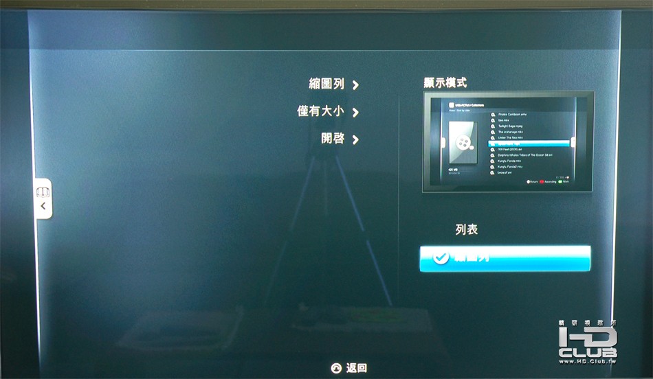

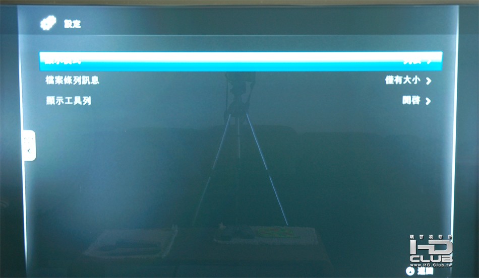

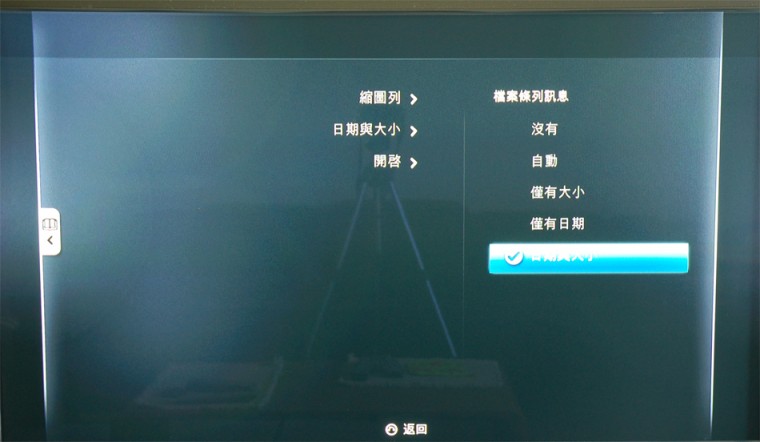

在下圖的地方按"設定"。
進入設定後,在顯示模式的地方按右鍵。
選擇縮圖列以後按Enter。
在"檔案條列訊息"的地方,選擇日期與大小。

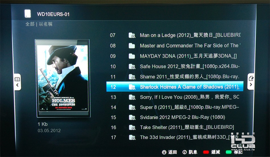

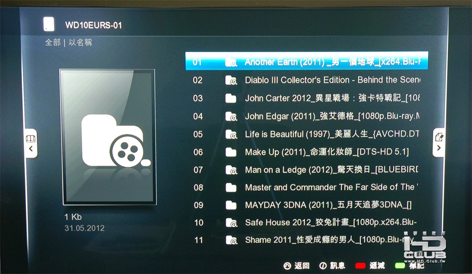

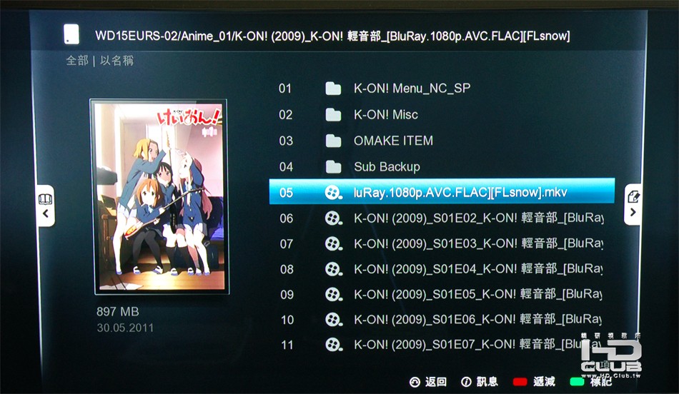

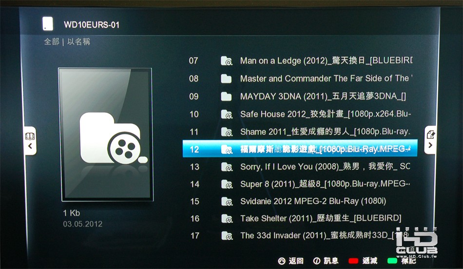

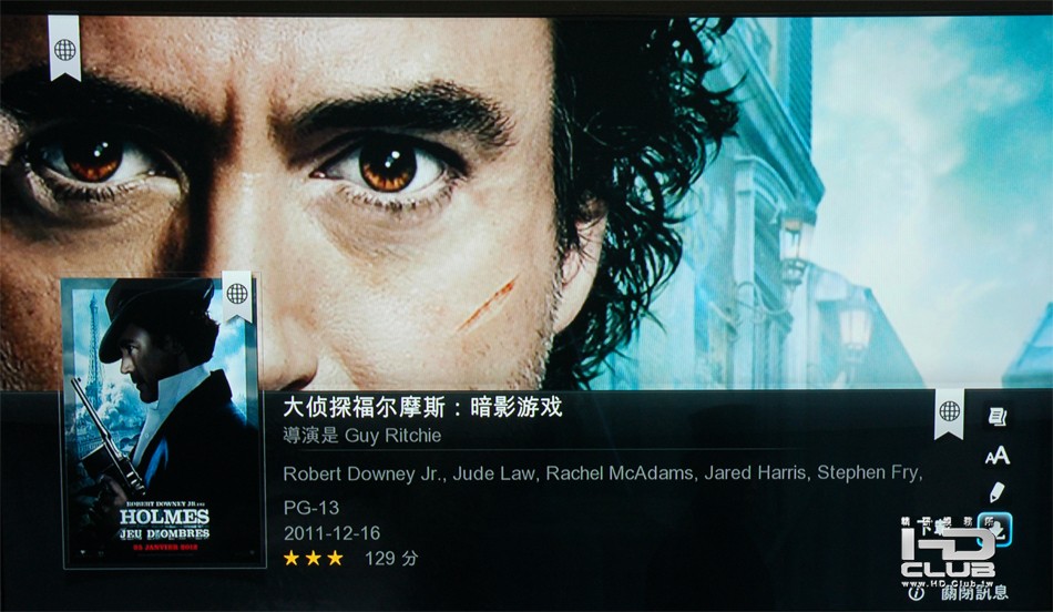

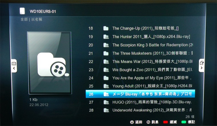

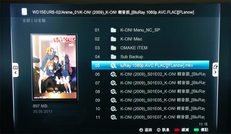

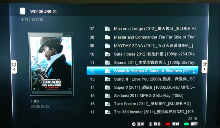

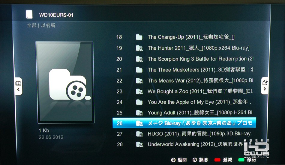

圖像式檔案管理介面出現!只要在連接網路的情況下,並將影片的檔案以英文命名,按下遙控鍵的Info,電影的縮圖與介紹便會自動下載到硬碟方便使用者管理,辨識與選擇。這個介面相當實用,快速且方便。筆者在此也針對這個新的介面與線上資料庫連結給予相當的評價。

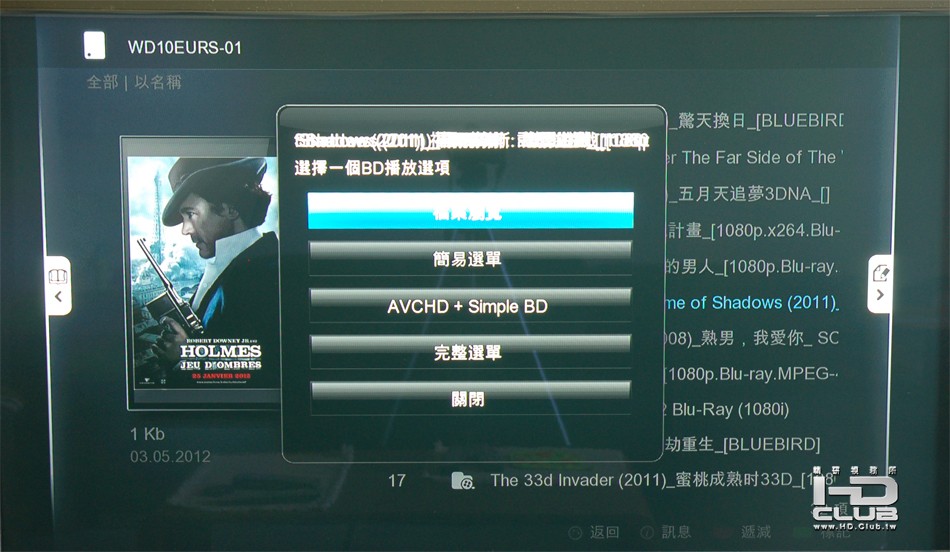

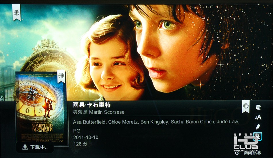

以下測試幾個範例:這裡以福爾摩斯:詭影遊戲做為例子。將影片的開頭檔名命名為:Sherlock Holmes: A Game of Shadows。在正確連接網路的情況下,按下遙控器的Info鍵。
Wow,封面預覽立刻就出來了!背景是高畫質的大圖,左下角是會顯示在圖像式檔案管理介面的小圖。
選擇右下角的"下載"。下載時間大約10秒鐘。
完成啦!以後選到福爾摩斯:詭影遊戲這一片以後左邊便會出現相對應影片的精美圖片,選擇播放電影的時候也多增加一份爽度。
再以倒數第二片"雨果的冒險"為例:
按下Info鍵,一樣出現大圖與小圖。
選擇下載,左下角會出現"下載中"的訊息列。
OK!左邊的圖像式選單完成。

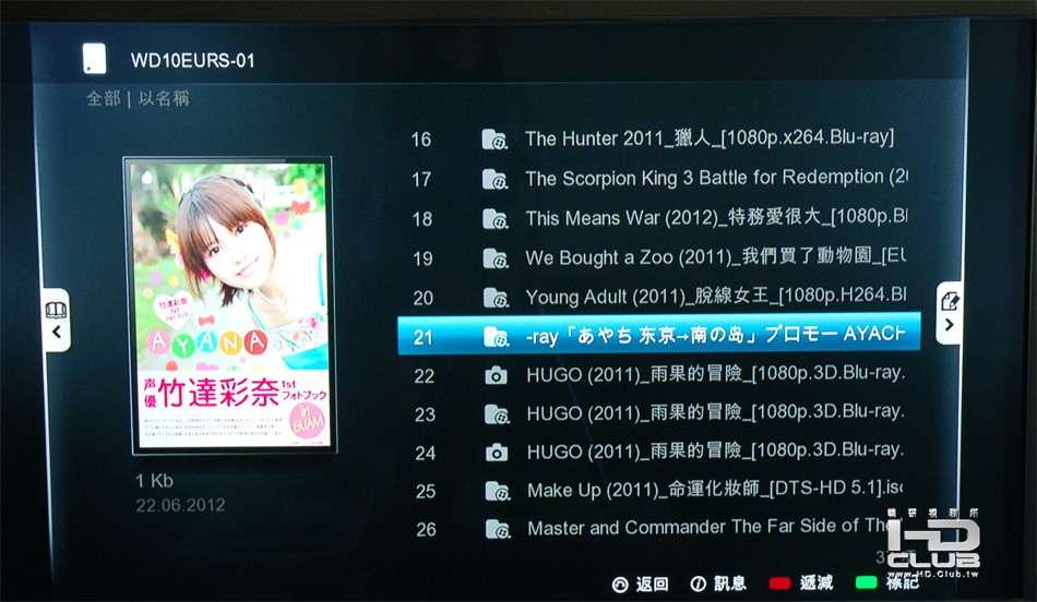

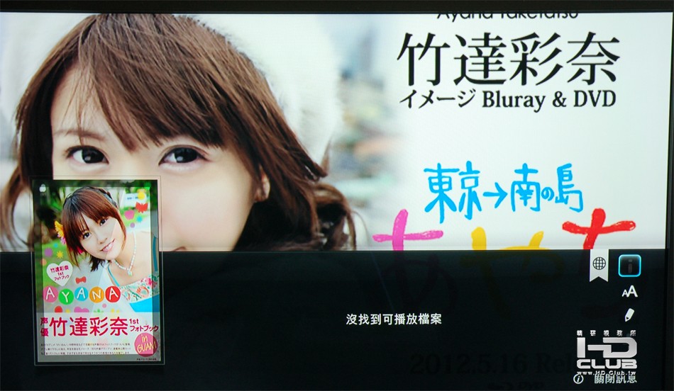

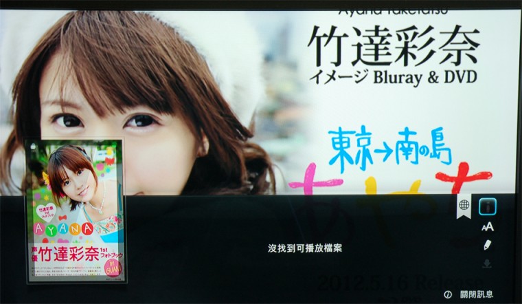

但是這裡不禁要問,如果萬一遇到資料庫沒有的影片要怎麼辦?其實C-300/A-300的系統也可以直接支援影片的JPG圖像對應外掛。縮圖的部分只要尺寸不超過220x310像素,大圖的部分不超過1920x1080像素(支援FHD等比例縮小,如1280x720),將縮圖圖檔命名成與影片相同,然後在大圖圖檔的副檔名".JPG"前面與影片檔名中間加上.fanart,系統即會自動載入了。
這裡舉實際的例子來說:
如果主影片檔名為AYACHI(內含BDMV Folder)
將所有圖片方在與AYACHI同一個目錄下,如此小圖在縮圖列便會被自動載入(如下),而大圖則可在按下Info鍵時載入欣賞。
例如這一片竹達彩奈的寫真,線上電影封面資料庫沒有圖片,筆者便上網找了合適的圖片封面自己製作縮圖以及大圖。

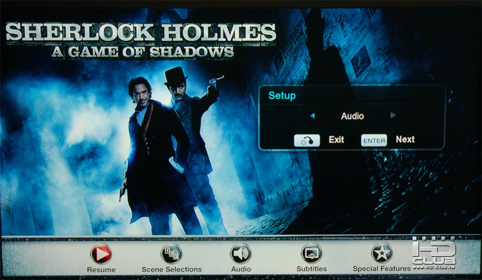

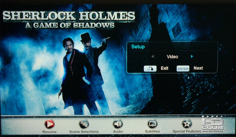

介面的第二部分要介紹的是影片播放中的微調(字幕的設定與微調請見第3點獨立說明)。如前面所提,C-300支援選項提示的選擇功能,針對不同的影片可以使用不同的方式播放。這裡以福爾摩斯2為例,選擇完整選單做播放。
順利進入完整選單。

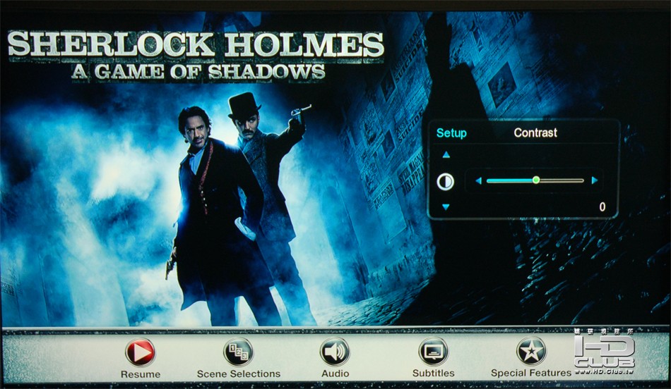

在播放當中如果按下遙控器的Setup按鍵,會出現Video與Audio,也就是影像與聲音微調的選項。
影像的部分一共有3個子選項可以設定:亮度,對比,以及飽和度。預設值都是處於0的狀態。
對比。
飽和度。
而聲音的部分則是可以微調語音時間軸與影片時間軸的同步。如果製檔的時候發生了若干問題,導致影片與語音對嘴有時間差,片子看起來會很掃興的。這時候這個功能就非常的重要,可以即時調整語音的對嘴與影像的時間軸同步。
這是語音同步的調整時間軸。

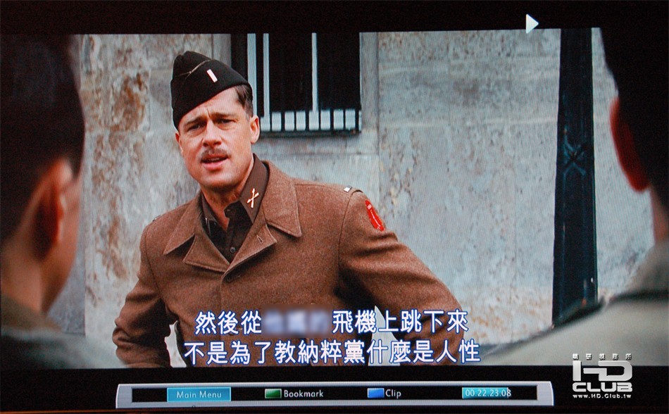

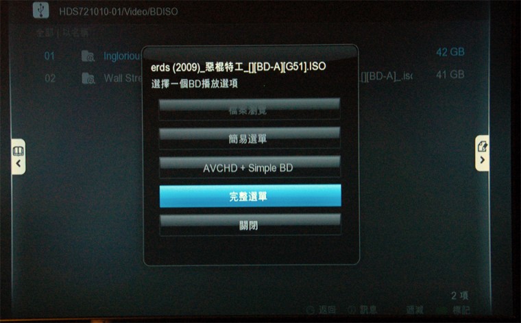

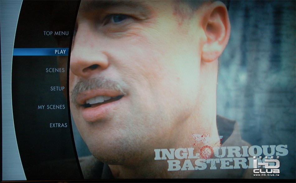

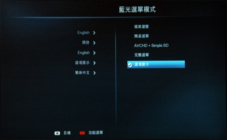

前面的文章筆者有提到了在設定的地方選擇了 "選項提示" 以後,針對個別的檔案可以使用不同的方式來播放。詳細的介面如下圖。這裡以惡棍特工的BDISO為例,可以透過這個介面選擇簡易選單,AVCHD+SimpleBD,或者是完整選單來播放。如果是 BDMV,則可以另外選擇檔案瀏覽模式進入內部的資料夾。
使用完整選單播放,可以看得到像這樣的環球藍光完整選單畫面:

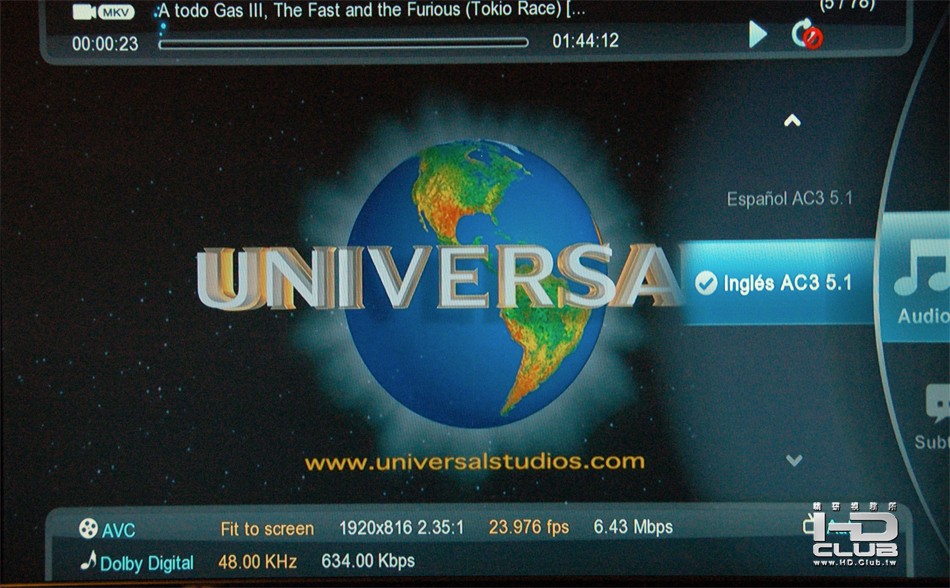

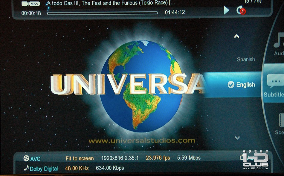

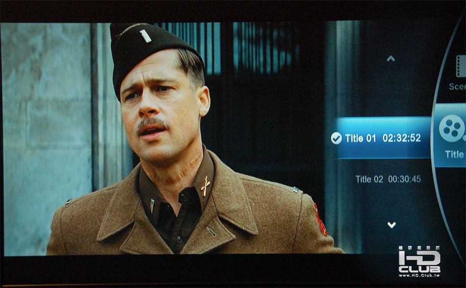

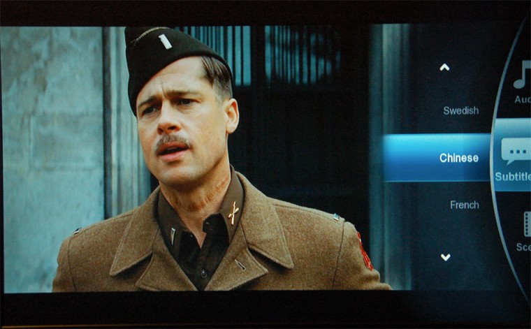

如果使用簡易選單播放BDISO,影片會從片頭開始播。之後按遙控器的Title鍵可以進入Popcorn Hour獨家的簡易選單介面如下圖右側。在這裡可以快速切換音軌,字幕,場景(Scene)與章節(如果影片本身有分章節)。這個簡易選單介面提供除了以遙控器按鍵切換音軌與字幕軌以外另一個清楚切換的方式。

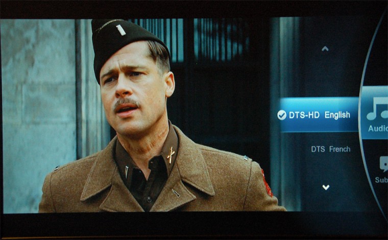

音軌
字幕軌
BDISO的外掛字幕軌會放在最後一軌,命名為External。
場景選擇
章節選擇

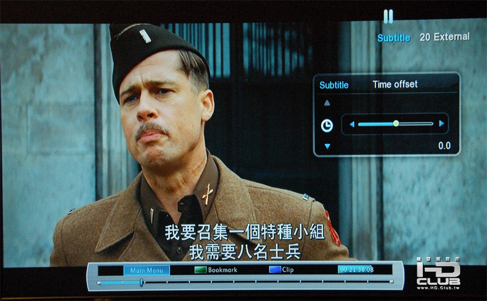

接下來我們以同一部片來測試字幕軸的微調,介面及其選項。如同先前所提到的,BDISO的外掛字幕載入時會放在最後一軌,在這部片中即被放在第20軌,顯示20 External。Time offset是用來調整字幕時間軸的提前與延後。往右表示字幕軸時間加快,往左表示字幕軸時間減慢,單位是每0.5秒一格。時間軸的調整沒有上限與下限,因此調整快 / 慢個10分鐘以上是沒有問題的。
圖下的介面在播放中按下Subtitle鍵即可叫出,按遙控器的上下左右鍵可以做相關設定與調整。
這裡顯示字幕軸的Track,意思是指外掛字幕只有1個字幕軌。如果是單檔內嵌有多個PGS字幕,這裡會顯示實際的數量。如5組字幕則會顯示5/5。

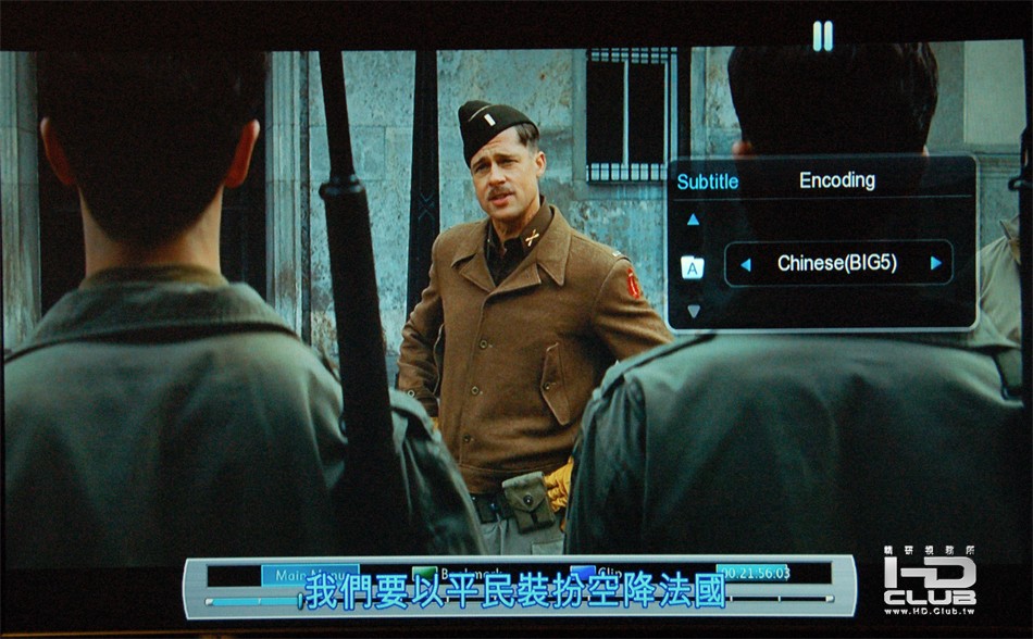

在子選項可以做字幕的顏色調整。系統提供的顏色一共有:紅色,綠色,黑底白框,白底黑框,藍色,黑底綠框,白底綠框,白底藍框,以及黃底黑框。由於C-300字幕均有外框渲染的最佳化,因此在一些背景為全白的影片下使用白色字幕並不會有字幕辨識上的困難。韌體在字幕外框的處理上算是有用心處理。一般來說最常使用的應該還是劇院標準的白底黑框。在一些動畫的場合使用白底藍框也還不錯。
這是設定成白底藍框的樣子。由於不小心拍到不雅字語,圖片以噴霧處理 ;-)

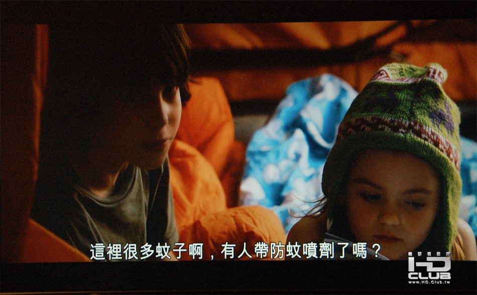

字幕的解析度是1080像素,字型也還不錯,所以看起來很舒適。

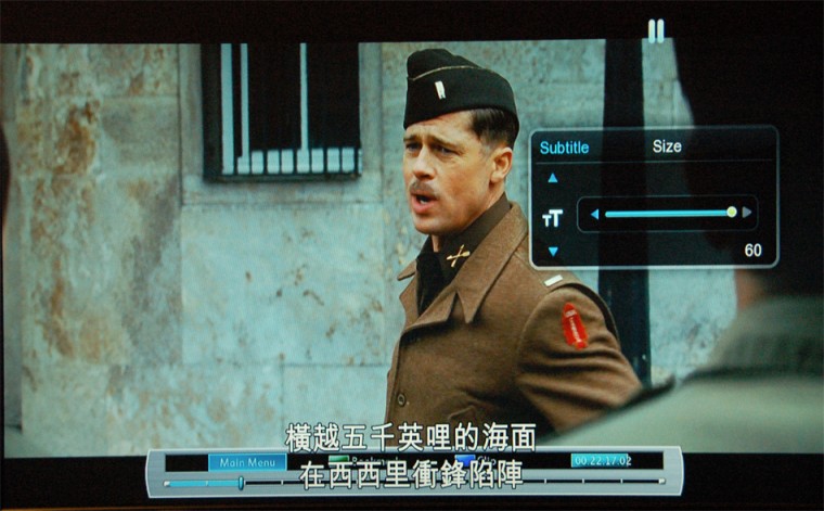

字幕的尺寸也一樣可以設定。預設值是40,往右按最大可以設到60。圖中的字幕改設定為藍色。
字幕最大可以設到以下這麼大。字幕尺寸的大小見仁見智,筆者覺得40左右還是最剛好。如果是打投影機布幕,砂鍋大的字幕可能在看片會很煞風景,但是32吋小電視字幕太小又看不清楚,因此還是得看實際的顯示裝置尺寸而定了。放大的不雅字語一樣噴霧處理 :-)。

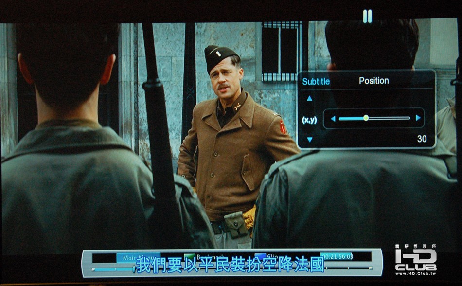

在此可以做字幕軸的顯示高度上下調整。喜歡2.35:1的人或許應該也會喜歡把字幕放在畫面外的黑邊,形成黑底白字幕的完全反差吧?
字幕的設定最後一項是編碼設定,可以設定多國的編碼。一般台灣繁體中文最常使用的還是BIG5與UTF-8,這兩個編碼都有支援。如果在設定頁面的字幕編碼設為繁體中文,則播放時就會以BIG5載入。

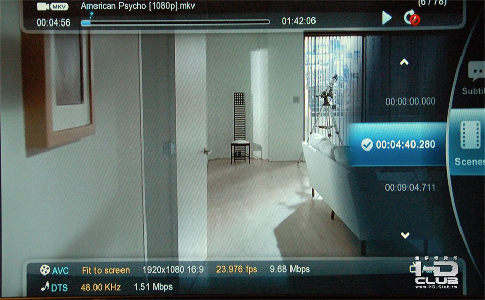

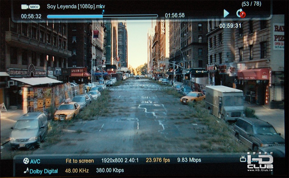

MKV可以說是目前最常用流通性也最廣的高畫質封裝格式之一了,因此一台好的多媒體硬碟播放機,必須要有好的MKV支援能力。在這一點上面C-300在播放上可以說是游刃有餘了。測試手邊約莫100個MKV檔,均可以進入主影片無誤。

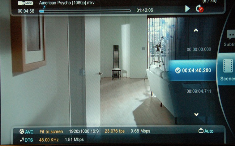

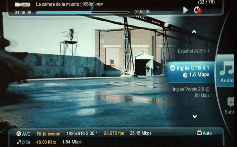

除了MKV播放沒有問題,系統在MKV的播放一樣支援爆米花獨家的簡易選單功能,可以透過遙控器的Title鍵快速選擇MKV單檔的音軌與字幕軌。如下圖是內嵌字幕軌的選擇:
MKV內嵌音效的快速切換。
如果MKV在製檔的時候就有將段落的資訊嵌入,在簡易選單一樣可以作段落的快速選擇。
簡易選單也會把製檔時有特別標註原始內嵌音效的規格,聲道與流量標示出來,以供使用者辨別與選擇。

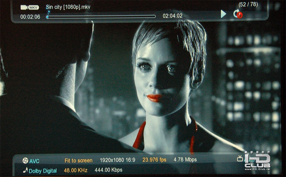

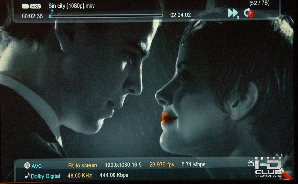

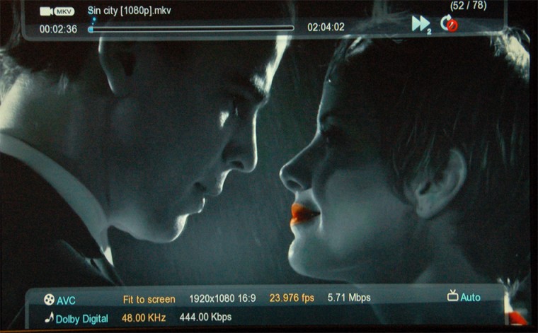

這一片Sin City罪惡城市很少有多媒體播放機可以正確播放的,點進去大部分不是整個反黑當掉,重開機不然就是顯示格式不支援。C-300這一片可以播放主影片無誤,但是不能使用10%~90%跳轉功能。

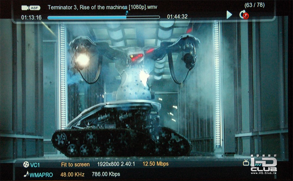

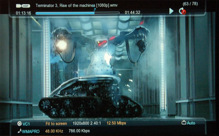

針對一些MKV影片嵌有非劇院主流音效格式的片子,如以下的魔鬼終結者3嵌入WMAPRO,系統也可以將其解為PCM並輸出聲音。這一片也是許多媒體播放機一載入必掛點的片子。

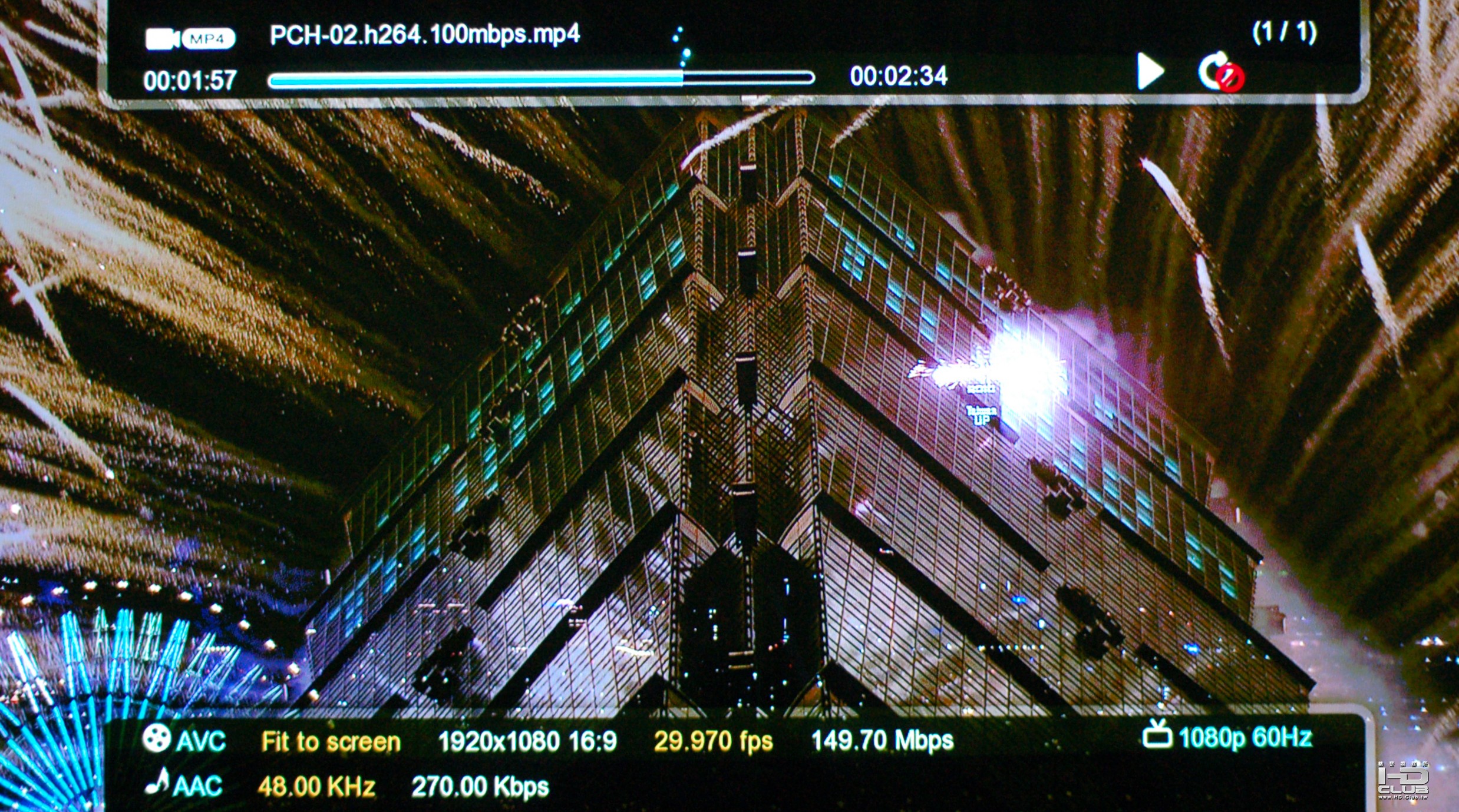

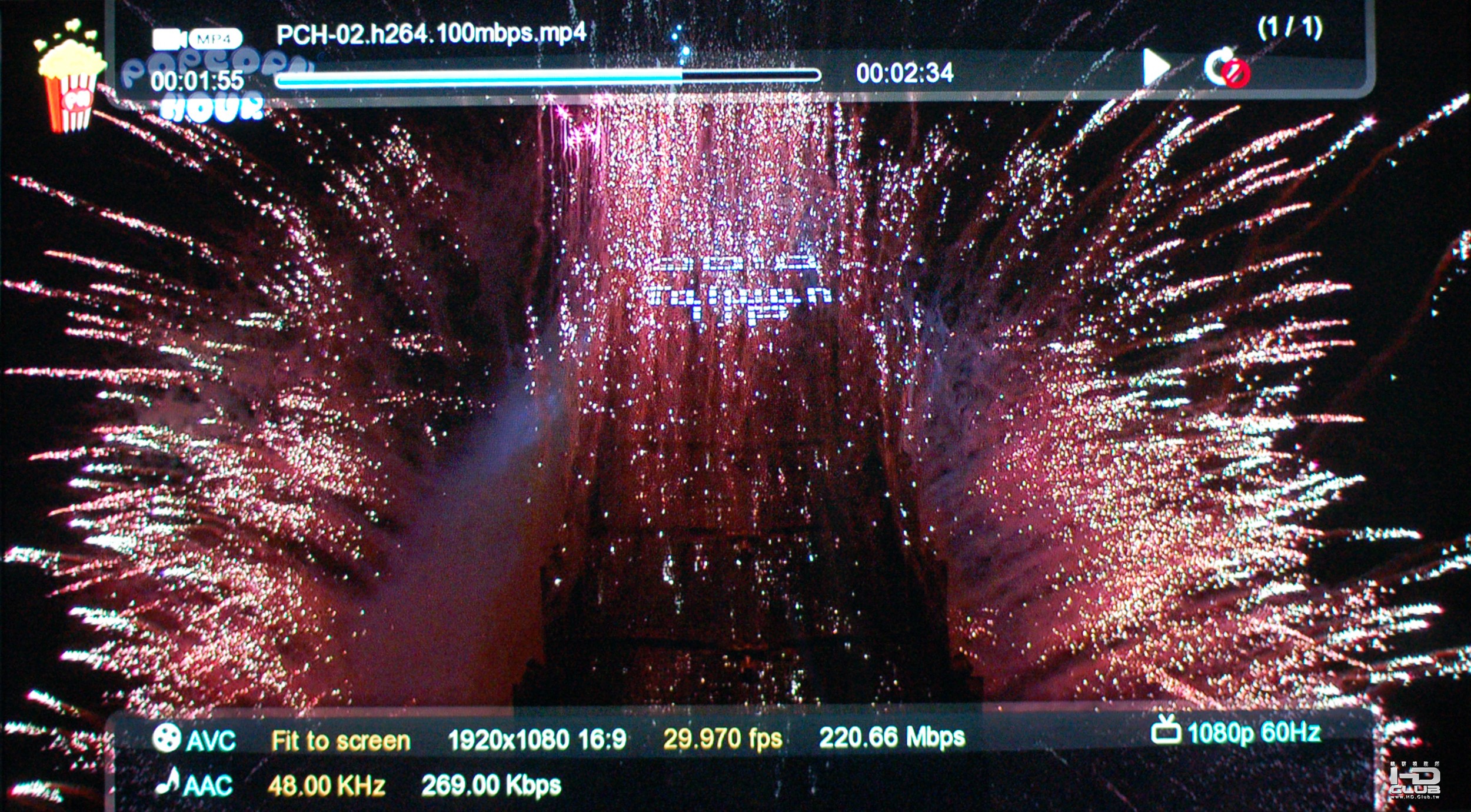

高流量的MKV檔案測試。播放超過90Mbps的MKV沒有問題,輕鬆過關。

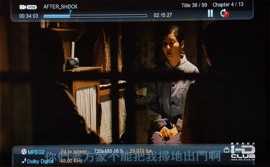

6. DVD Folder / DVDISO測試
對於一些只有出DVD的片子,像一些歐語片,給小朋友看的巧虎,或是手邊有一些珍貴的音樂片正版DVD片,因為沒有出相對應的BD,而又因數位格式改朝換代而收到櫃子裡有時總是令人惋惜。這個時候將其轉檔成ISO存在硬碟,並在想要欣賞的時候以硬碟播放ISO是一個不錯的轉圜方式。考量到這樣的需求,新的Sigma 8647晶片與C-300/A-300仍然保有完整支援DVDISO與DVD資料夾的播放。
圖下以唐山大地震的DVD資料夾做播放測試順利進入。

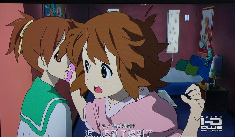

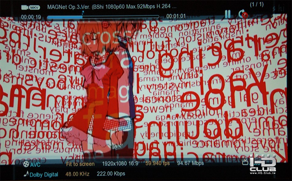

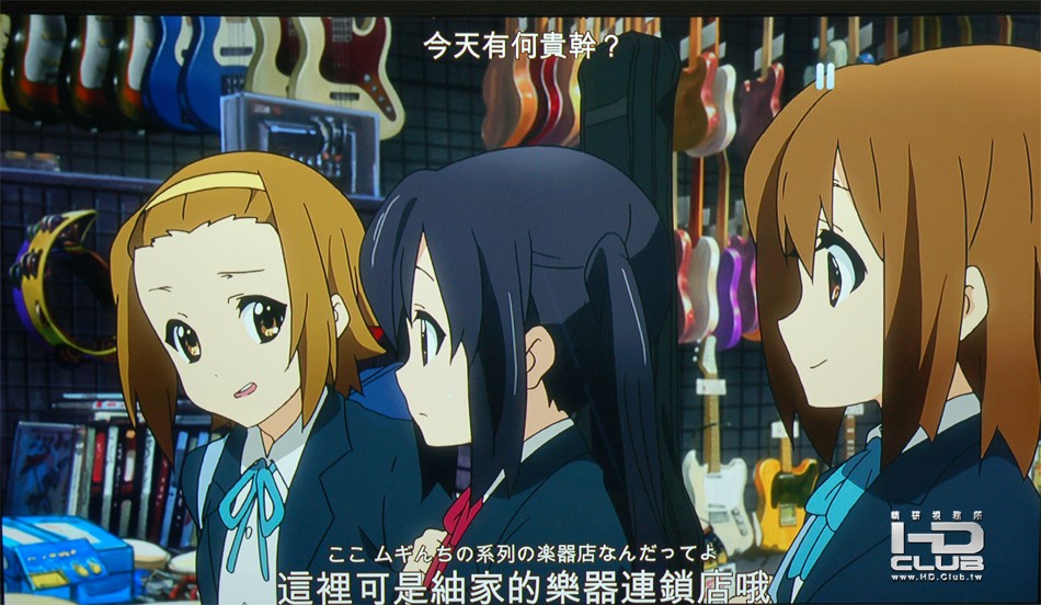

8. SSA字幕與ASS字幕測試。

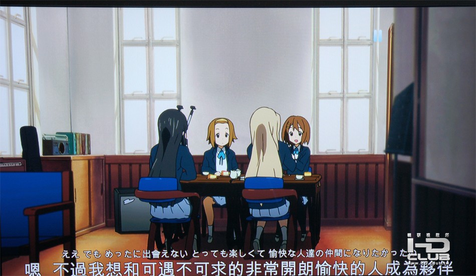

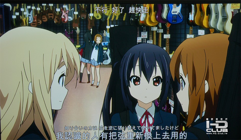

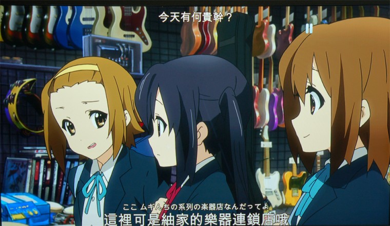

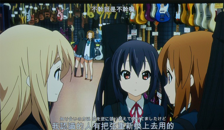

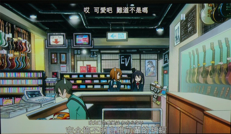

爆米花C-300/A-300及其韌體是目前少數可以支援SSA字幕與ASS字幕,且同時可以支援其字幕特效的。其所可以支援的字幕特效筆者以"K-ON!輕音部" MKV動畫做說明:
這是網路上所可以取得K-ON!的ASS原始簡體字幕。由於字幕本身同一個時間軸內含有2個字幕軌--日文與簡體中文,所以除非使用PC播放軟體,否則使用一般的播放機會完全沒有辦法正確顯示這樣的字幕。而以下可以看到C-300/A-300可以將日文以及簡體中文(尚未轉繁體)的雙字幕,ASS文件對字體的自訂義大小(日文字較小簡中文字較大),字幕位置以及字體的顏色(淺紅色+黑框)完整顯示出來。
同樣的,以下畫面ASS字幕特效也可以完整被載入並顯示出來。
如果這個時候將字幕的微調視窗叫出,將Auto改為white/blue,則特效會直接改為系統目前的字體大小,位置與顏色。
厲害的來了,除了單一字幕時間軸可以顯示日文與繁體/簡體中文兩行文字並排,如果ASS/SSA字幕另外在同一段時間軸有設計背景對話的字幕,C-300/A-300一樣顯示的出來。比方說下圖上方是平澤 唯的自言自語,下方的字幕是中野 梓的內心話,在同一段時間軸內的所有字幕都可以使用ASS/SSA的位置特效表現出來。
同樣的,下圖上方字幕是琴吹 紬與樂器店店員寒暄的對話,而下方是律子在跟梓的對話。
一樣,中野 梓在講話的同時,上面的字幕顯示律子與秋山 澪的背景動作與對話。
ASS/SSA字幕的特效支援對動漫迷來說是看片相當重要的功能之一。除了PC播放軟體以外,C-300/A-300是少數可以做到支援ASS/SSA字幕特效功能的播放機了。ASS/SSA字幕的特效支援功能必須算是C-300/A-300的亮點之一。
9. 超高流量影片測試。
Sigma 8647的解碼能力比起前一代Sigma 8643有更進一步的提升。這樣的提升並不僅僅只有時脈的些微差異而已,而是整體處理效能的大幅度進步。筆者這裡有未公開的高流量高畫質檔案高達200Mbps,如此高的流量在多媒體播放機上是極端嚴苛的考驗。而值得一提的是在C-300/A-300上可以順利播放低於220Mbps以下的高畫質影片與畫面。
雖然這樣的測試僅僅具有象徵性意義,因為市售的藍光片與藍光m2ts製檔目前的流量仍多小於40Mbps,但更佳的影像解碼與CPU運作能力將可面對並處理未來影片總體流量的提升,硬體與晶片組也相對能搭配韌體做功能的新增與擴充。
以下僅放裁切後的原圖大小供高流量測試數據參考(請注意Info Bar下方29.970fps右側的影片流量Mbps數值):

1. 支援彩色TFT LCD螢幕並可與螢幕畫面同步。至此可以在不開電視下遙控機器以做多媒體中心或聆聽音樂使用。
2. Sigma 8647效能高,使介面操作流暢,BDISO/BDMV進退片速度快且運作溫度低。同時Sigma 8647晶片解碼能力高,可以解碼超過流量200Mbps的檔案。
3. 遙控器好握好按,有背光,操作起來沒有死角。
4. 支援Gigabit 1000Mbps網路模式。FTP下載速度約在20MB/s
5. 支援以File Browser方式直接線上快速下載圖片清單並生成影片的圖片預覽,也同時支援進階的多媒體Media Jukebox(多媒體封面預覽功能)。
6. 使用者介面採用Flash UI直覺式操作,上手容易且介面漂亮。
7. BDISO,BDMV可以支援肉醬檔與完整選單,並均可以外掛SRT字幕;BDMV,BDISO與MKV均支援簡易選單介面使用方便。
8. 字幕字型採用1080像素,字幕字型漂亮;字幕並可以做大小,顏色,位置與編碼的微調。

11. 播放音效可以支援特殊的內嵌音軌,如AAC-HE,FLAC,WMA與WMA Pro等。FLAC音軌可以輸出音效尤其是亮點。
12. Apps Market軟體資源豐富。
13. 伺服器功能完整。除NMT應用程式可以自PC端存取播放機內資料,C-300/A-300並支援NAS常用的網路協定,包含SMB,NFS與UPnP。對NAS的網路協定支援度完整。
14. Sigma 8647主晶片的Popcorn Hour C-300,在HDMI數位音效源碼輸出,以及影像輸出能力及表現,均較上一代Sigma 8643 Popcorn Hour C-200更為優秀。音質與畫質表現亦更佳。
15. 支援ASS與SSA字幕特效,包含顏色,大小,上下位置,與單一時間軸多重字幕顯示。適合播放動畫搭配使用。

1. 測試部分音樂片BDISO次世代音效源碼輸出會有問題:DTS-HD於影片載入時會有無聲情況,需要切換音軌才可輸出正常(測試片:怨曲歌王Roy Orbison DTS-HD);部分影片使用新規TrueHD音效載入時聲音輸出會有斷續情況(測試片:金陵十三釵),需要快/慢轉才可回復正常(Denon A1-HD)。Downmix降解2聲道不影響。

因半導體製程的進化,新的Sigma 8647溫度較前一代Sigma 8643更低,連續運作2小時散熱片表面平均溫度實測大約53.5度上下。測試最長播放時間為連續使用4小時播放多部BDISO影片,無熱當情形。

請問像這一次的測試.次世代音效輸出不順暢的問題仍然還是存在嗎?
