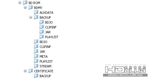

相信許多人有燒錄BD,及做ISO檔的需要
在做這兩個動作之前,最好將完整的BD結構補全,這樣比較不會有問題
尤其是PowerDVD 8,如檔案本身結構不完整,做出來的ISO檔或燒錄的BD片會無法撥放
完整結構如下圖
要注意的是BDMV--->BACKUP裡有四個資料夾,分別為BDJO,CLIPINF,JAR,PLAYLIST,這藏的比較深容易忽略到
然後使用tsMuxeR做出來的BD會少了上述JAR這個資料夾
下面上傳了一個BD完整結構的檔案,請自行比對後複製需要的資料夾過去即可,只要有資料夾就可以,空的沒關係
祝大家都能成功轉檔及燒錄

 樓主| 發表於 2008-9-16 18:50:08 | 顯示全部樓層
原帖由 anessa 於 2008-9-16 16:12 發表
有的補全好像也沒用耶
PDVD8還是不認
補全後還要做成ISO檔,才可讓PowerDVD 8播放
目前是還沒遇過不能播的片子
