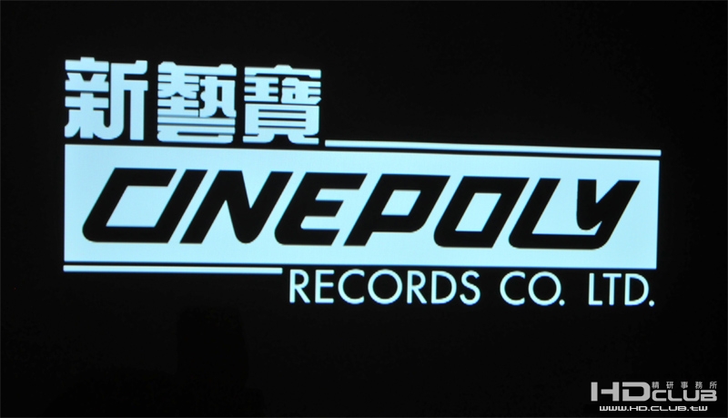

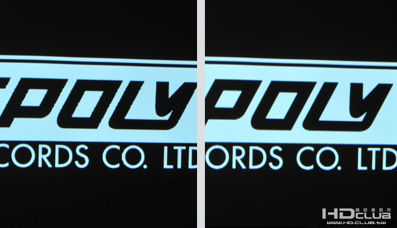

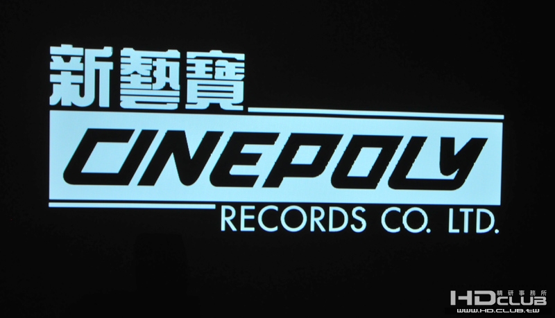

先前在測試報告中提到:
使用Arcsoft Total Media Theater播放時,問題就較大且令人在意
播放BD演唱會(1080/60i)的時候,deinterlacing做的很不好,物件邊緣會有鋸齒狀,測試了Arcsoft裡面的3種調整選項,甚至把Arcsoft的VIDEO decodec直接叫出來改,或是開啟硬解利用顯卡內的調整選項,皆無法有效解決
而播放BD電影類(1080/24P)的時候,雖較不明顯,但處理的還是不夠好
今天使用Arcsoft Total Media Theater與PowerDVD 7.3播放同一片段,並以相機記錄下來兩者之差異:
下圖為 Arcsoft Total Media Theater
下圖為PowerDVD 7.3
底下這張應該不用註明也可以看得出來吧?
相信追求高音質的玩家,同時也會追求高畫質的表現
希望華碩方面能與Arcsoft溝通,針對畫質方面來做改進~~加油,大家都在期待!
