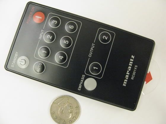

配間單純,就是說明書、遙控器、3條分別符合美日歐規的電源線
遙控器近照

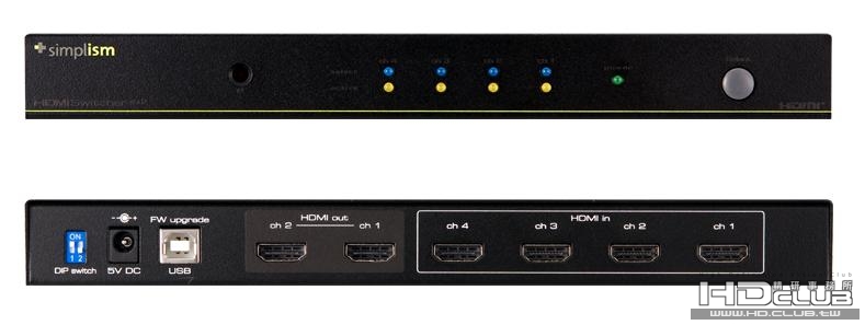

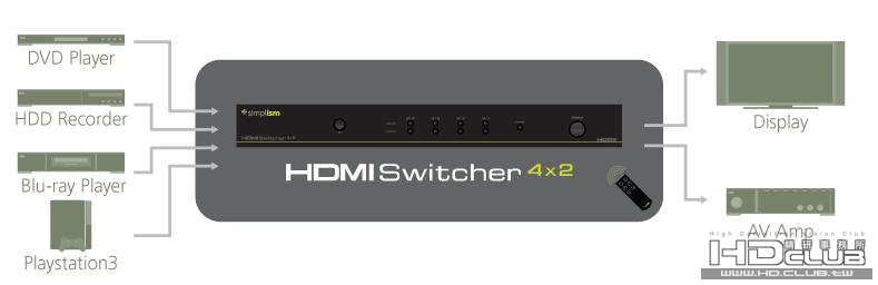

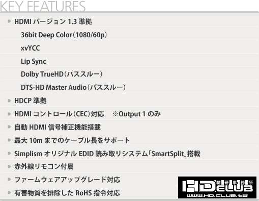

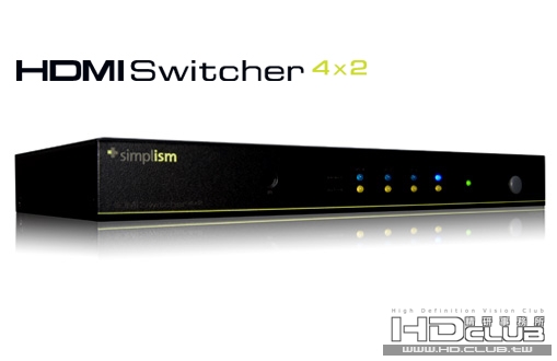

本人近期剛好也在找這樣的東東, 我看了hi-vi上面有用到一台:simplism
質感不錯, 也有想請人家帶回來,
http://www.trinity.jp/products/s ... tcher402/index.html

回復 #12 Mega 的帖子
這台Marantz VS3002的兩個HDMI out無法同時out,一次只能選一個out。
若是買可以同時兩個out的分配器,不需要甚麼影音分離功能,直接就一個接擴大機一個接電視,之後再把電視的聲音調小或靜音(或是電視有關閉HDMI audio in的選項)即可,同樣達到聲音直接出擴大機、影像直接出電視囉!
