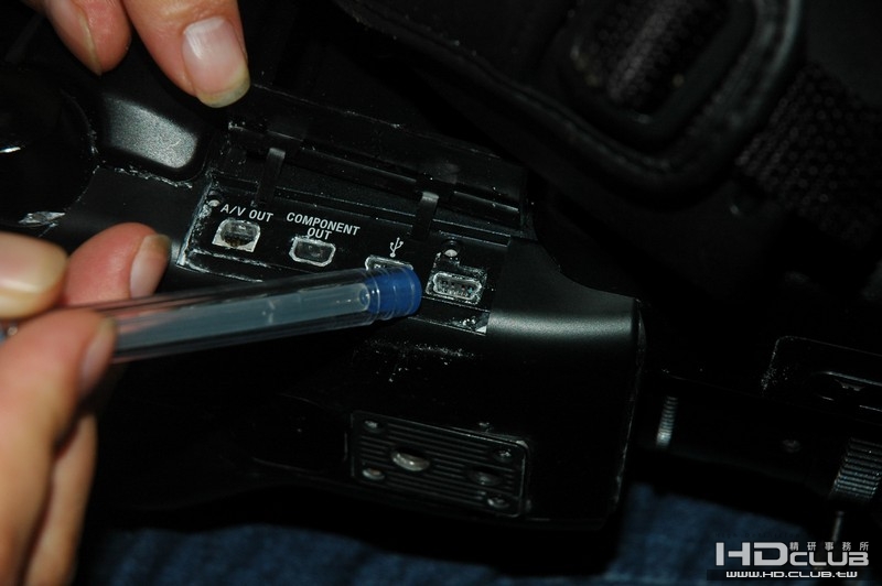

發表於 2008-10-25 14:57:31 | 顯示全部樓層
"pmw-ex1 1 11 firmware"....問動物這個關鍵字
他會幫你載回來
usb旁邊挖個洞
用usb和你的電腦連起來
將再回來的東西
放在電腦
然後"下一步"......
[ 本帖最後由 asa00322 於 2008-10-25 15:17 編輯 ]
 樓主| 發表於 2008-10-25 16:36:35 | 顯示全部樓層
asa兄
我就是一開始升級的時候
插錯地方   搞半天
後來仔細看一下說明文件
就發現 原來如此
發表於 2008-10-27 11:32:48 | 顯示全部樓層
為了不被Sony敲竹槓,我也是自行升級的,下載的套件中有兩份PDF的升級指南,說此一升級指南等是屬於密件,但此份資料(含程式)最早市貼在南韓的SONY網站共公開下載,也不知為什麼就成密件了,既然是密件當然不好全文公開,但可以約略的談談如何升級。
1/升級過程不難,有簡單電腦操作能力的都可以完成。
2/請谷歌幫忙找一下"pmw-ex1 1 11 firmware"軟體,下來備用。
3/硬體:XP或VISTA都可以,一條大、小頭的USB線,一把小號的十字(Philip)起子。
4/如果電腦沒有安裝".NET Framerwork Version 2.0" 這個軟體可先到微軟網站下載安裝(免費),新的Windows如Vista都已內建。
5/將取得的韌體程式包解壓縮,內主要有兩個要依次安裝的程式0530和0531分別解好,放在桌面或任何地方備用。
6/打開遮蓋的檢測用USB座的小鐵蓋,連接到PC.
7/將EX1插上供電器,防止升級到一半電池沒電(萬一升級中斷電就玩完了)。
8/將EX1開關切到CAM位置開機。
9/依電腦搜尋到新硬體指示,安裝在所下載的0530檔案夾內的USB驅動程式。
10/安裝好後可到裝置管理員內的(Com and POT)確認已裝好'XDCAM_EX/USB COM" (顯式文字或有不同但有就表示OK了)
11/打開0530檔案夾內的"BinaryPackageLoder.exe" 確認你的EX1韌體版本不是1.11的話按"Start to Install"開始安裝(0530安裝很快)
12/完成後關掉0530安裝程式,關掉EX-1電源,移除USB接頭,開機看是否可以Boot,若可正常開機,關掉電源,插回USB頭接到電腦。
13/打開0531檔案夾內的"BinaryPackageLoder.exe" "Start to Install"開始安裝(0531安裝要10分鐘以上)
14/安裝完成後關掉0531安裝程式,關掉EX-1電源,移除USB接頭,開機看是否可以Boot,若正常開機,就完成了。
15/0530檔案和0531檔案需依次安裝不能有誤,最後別忘了鎖回USB座的小鐵蓋。
16/強烈建議要看看檔案所附原文說明,自己安裝韌體升級或有風險,安裝前要自行評估。
