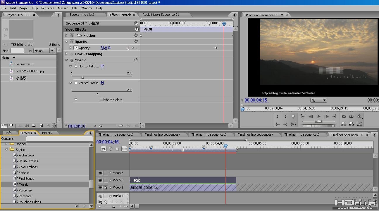

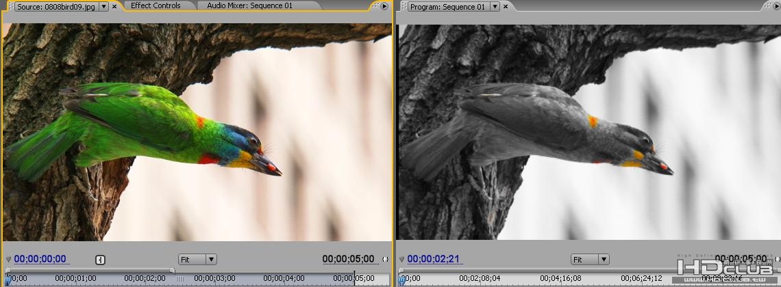

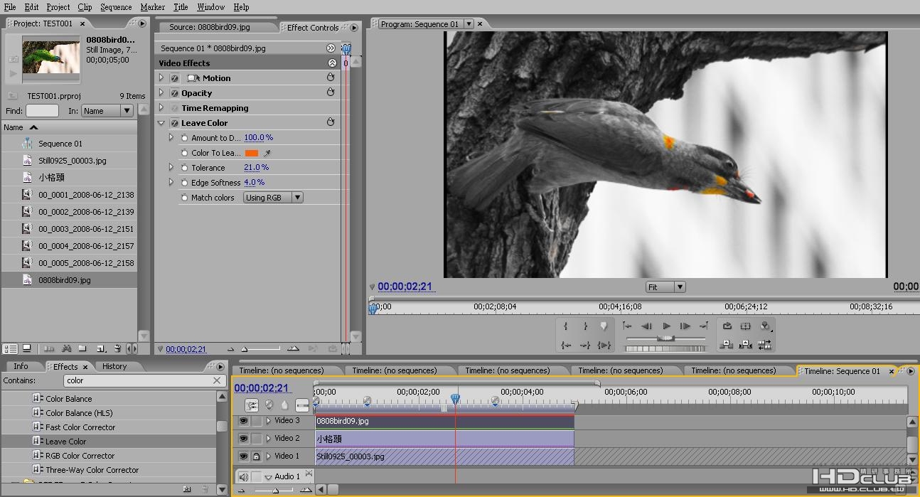

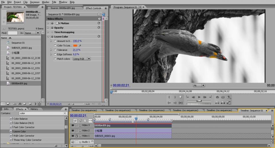

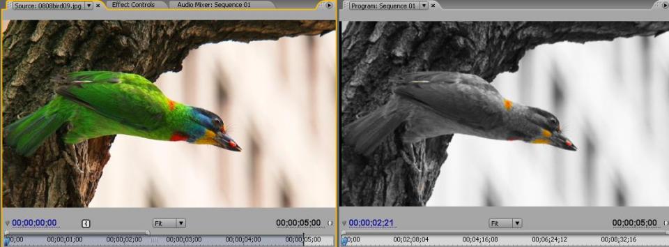

發表於 2008-10-16 14:30:38 | 顯示全部樓層
根據 baddie兄 於信件中提到
我說的局部特效其實就是局部馬賽克....
或是局部變色之類的.....
1~馬賽克~利用Mosaic 特效
2~局部變色
下圖我是使用Leave Color特效 (較多控制功能選項)
也可以使用Color Pass特效
[ 本帖最後由 Ader 於 2008-10-16 14:32 編輯 ]
