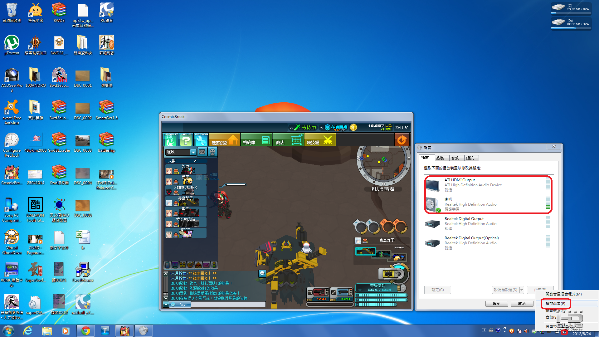

發表於 2012-8-24 22:14:40 | 顯示全部樓層
win7是從這裡設定的,點選喇叭的圖示右鍵
只能設定一個輸出,目前無解...
發表於 2012-8-27 02:48:59 | 顯示全部樓層
唯、昕 發表於 2012-8-24 22:14
只能設定一個輸出,目前無解...
無解的意思是...??
是有影像沒聲音嗎??
我的經驗是 (Win XP SP3 & Win 7)
先開啟擴大機+電視
再開啟電腦...就可以完全的從HDMI輸出影音
就算擴大機 開啟 pass through 功能, 電視仍然有電腦的影音訊號~~
我的顯卡是 ATI 4250 (MB內建的)
發表於 2012-8-27 09:37:04 | 顯示全部樓層
SinMan 發表於 2012-8-27 02:48
無解的意思是...??
是有影像沒聲音嗎??
leo1722 發表於 2012-8-17 02:00 back.gif
朋友給了一片nvidia 8xxx的卡...有 HDMI...已經ok囉 但~~~~~
現在又出現一個問題....我所有的影音設備都用HDMI接到DH520
HTPC接到DH520並將PASS THUR設為 AUTO
想說這樣DH520不開也能使用電腦看影音
但無奈..DH520待機狀態 只能看到影像聽不倒聲音.....
我是使用一般電腦音源訊號線另一般是 紅白 公插 .插在DH520-跟電腦插的同一訊號源...
請問這樣有辦法處理嗎
上面寫說pc端HDMI已經接到擴大機
後來又用pc端3.0音源訊號線輸出給擴大機(3.0toAV端左右聲道)
理想上是給不開擴大機用PC音源輸出
可惜只能一音訊輸出,謝謝
