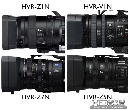

 樓主| 發表於 2008-9-15 00:47:03 | 顯示全部樓層
機械/電子
把 HVR-Z1, Z5, Z7 還有 V1 放在一起看
從環旁邊有沒有附刻度表應該可一窺究竟

發表於 2008-9-15 01:33:06 | 顯示全部樓層
Z5是和Z7長得很像,
不過,Z5似乎並不是機械式的,
因為機械式的一般都會在變焦環上面加裝一個小扳手(如Z7、DVX100B、HVX200)
可惜了……
