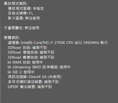

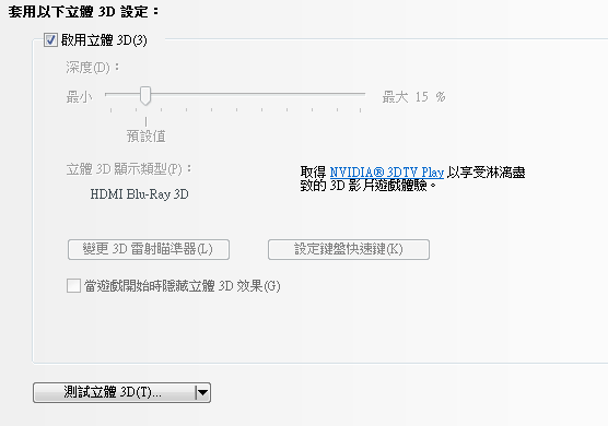

已有努力爬文章... 依然無法正確的播放3D影片 !

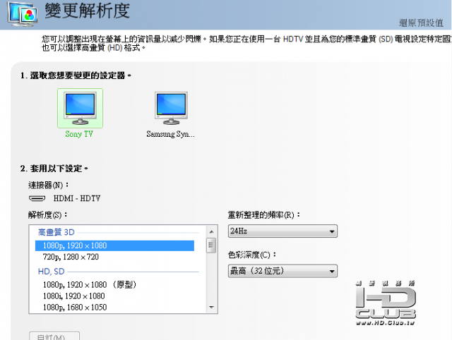

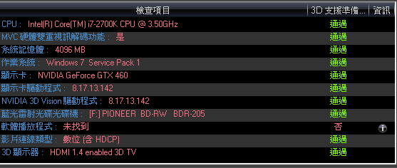

本人設備 Sony EX720 電腦顯示卡為GTX460 使用HDMI SONY專用眼鏡
在NVIDIA設定裡的3D選項已經正常開啟,並在其設定裡的影片已經可以正常看到3d!
但我使用UnityWebPlayer 或是 POWERDVD 12 都無法看到三D畫面
NVIDIA-3D-Vision-Video-Player-1.7.2 也使用過這個也沒辦法
麻煩請幫幫忙! 努力爬文也找不到其原因 !

本文章最後由 lan621014 於 2012-8-4 01:25 編輯
本來以為可能是雙螢幕的問題(因為先前個人hdmi 1.3的AMP接雙螢幕,聲音要改光纖),但如果正常看到那個「套用以下立體3D設定:」的畫面,應該就可以用了…
我也是GTX460,但電視是LG 47吋偏光,Power DVD 可用…你按測試立體3D也沒有效果嗎?
正常情況下選1920x1080@24hz或1720x720@60hz任一種,就可以看到Nvidia的3D測試畫面,雖然顏色怪怪的,但不影響3D效果…
還是Nvidia的驅動還沒支援你的顯示器?(記得好像要有支援才行…)

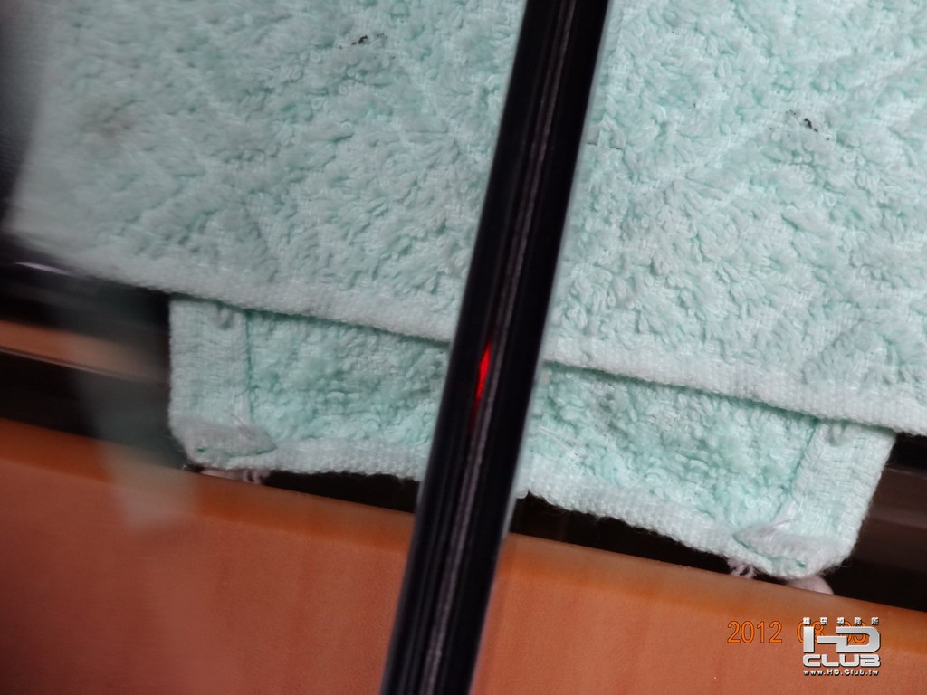

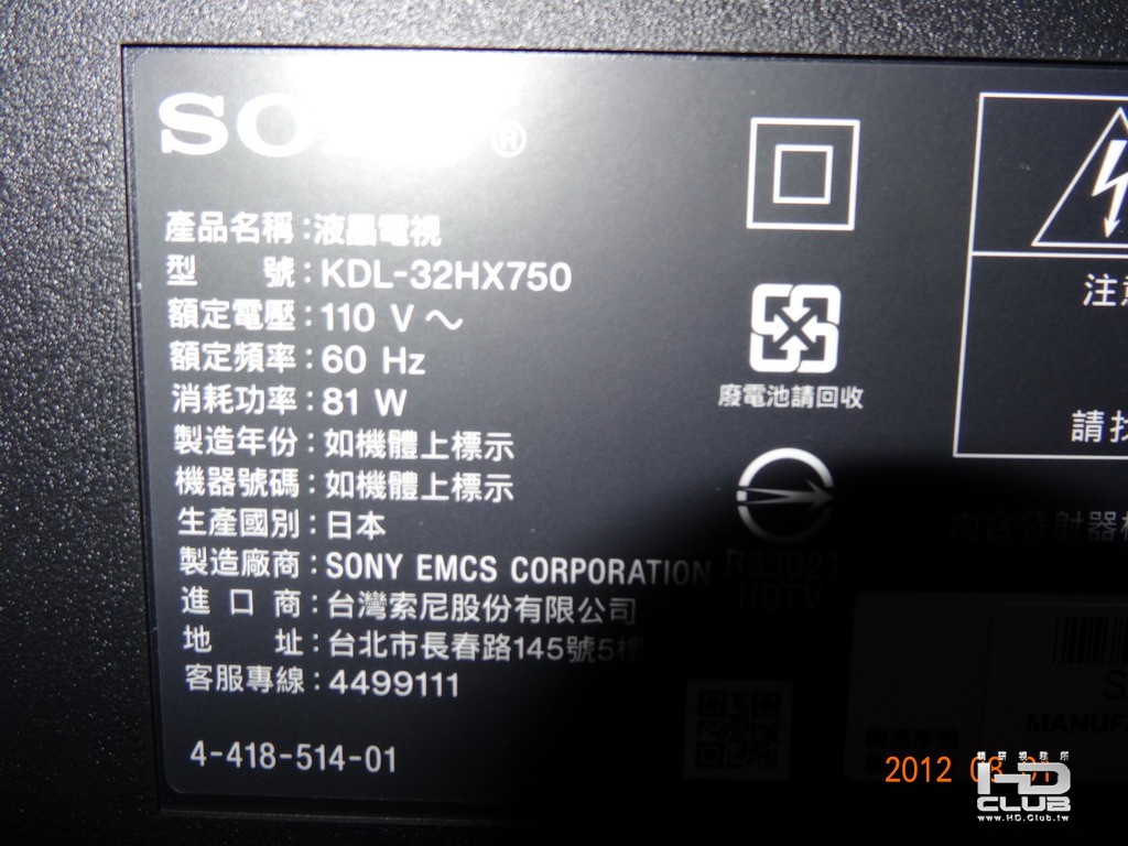

我買了SONY KDL-32HX750為了要播3D還特地將顯卡換成技嘉777OC,結果在XP下怎麼設定都不給播!後來索性將作業系統換成WIN7就OK啦!昨天抱那台瑕疵32HX750回去換,結果倉庫裡的五台庫存竟然都有相同瑕疵...店家只能退錢了事!而我為了看3D...顯卡和螢幕都換了,結果還是一場空!看來還是無緣...乖乖看一般的就好囉!

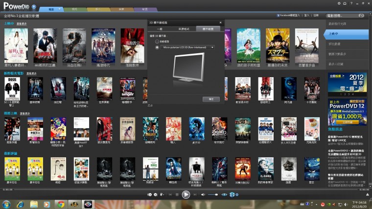

發表於 2012-8-20 14:18:44 | 顯示全部樓層

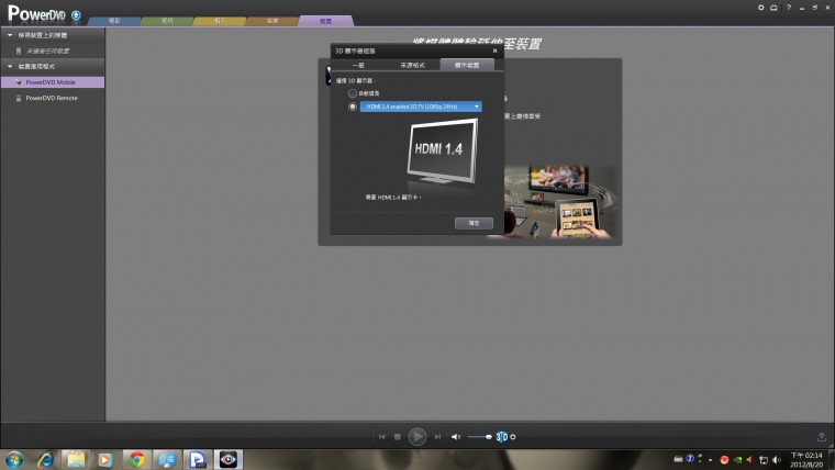

先確認一下 你影片是不是3d格式(上下或左右要用顯示器切換)
是的話  你powerdvd  3d選項裡面  3d格式選自動偵測
顯示裝置選擇
這樣試看看

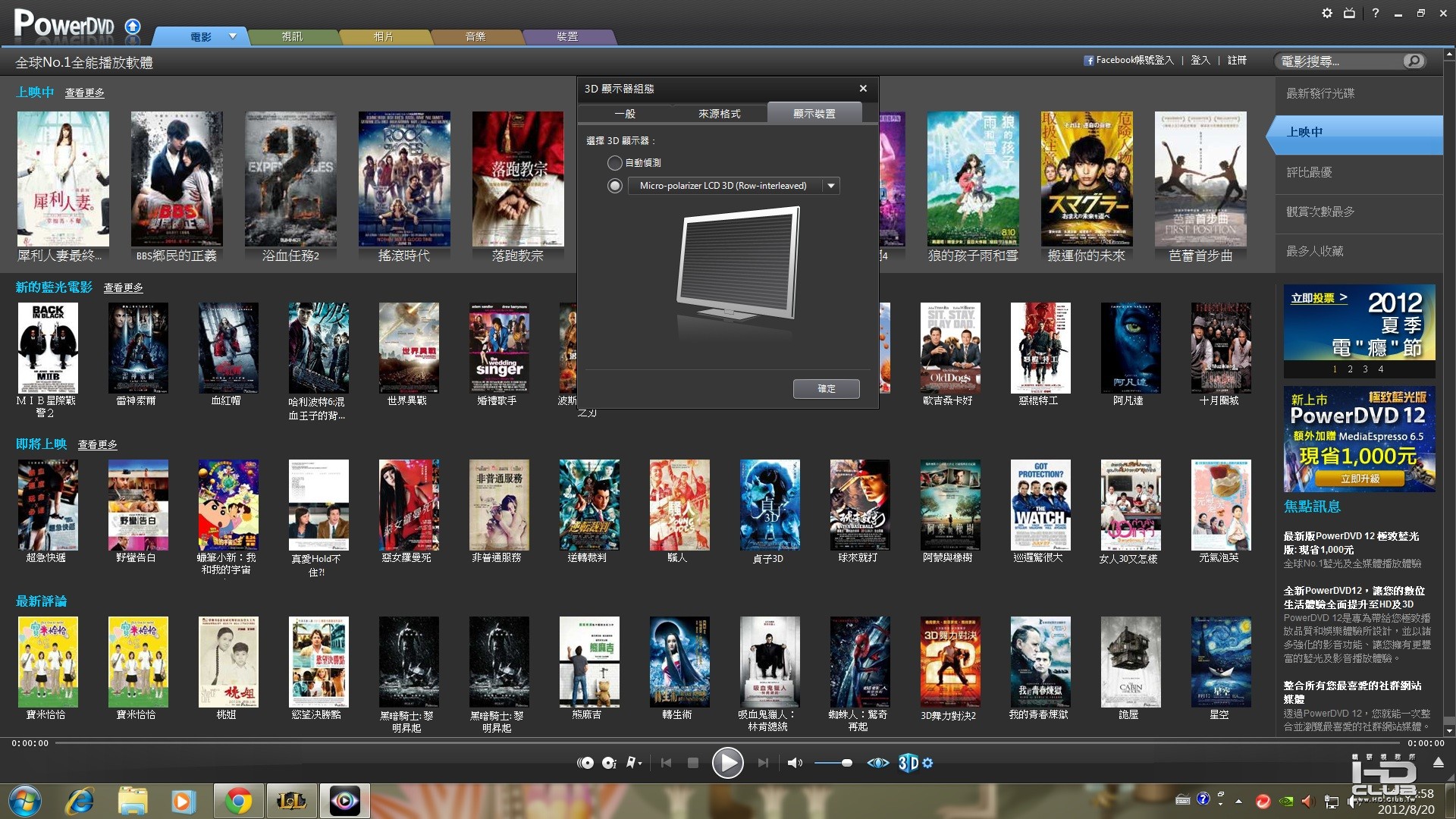

發表於 2012-8-20 17:01:10 | 顯示全部樓層
本文章最後由 badbull 於 2012-8-20 17:13 編輯
在01看到你的求助文章了  才知道你的電視是偏光式的  你nvidia3d不用打勾了   兩者沒什麼關聯  只要在powerdvd的顯示裝置裡面選擇
這樣應該就可以播了

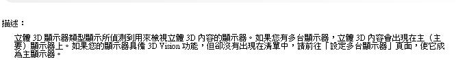

發表於 2012-8-22 03:39:37 | 顯示全部樓層
本文章最後由 sinhol79 於 2012-8-22 03:42 編輯
不負責亂入....
我看你的圖是有接兩顆螢幕
把3D螢幕(TV)設成主螢幕試看看
我的情形是從A卡換到N卡都試不出來
Driver也換了好多版也沒效
我是DVI-D接LCD(非3D)HDMI接3D投影機
後來在N卡的控制卡裡看到這個了這段描述
你試看看
發表於 2012-8-22 07:49:30 | 顯示全部樓層
陳泰宇 發表於 2012-8-19 15:59
我買了SONY KDL-32HX750為了要播3D還特地將顯卡換成技嘉777OC,結果在XP下怎麼設定都不給播!後來索性將作 ...
連換五台 Sony TV 都故障的可能性不高,請教是哪種故障?

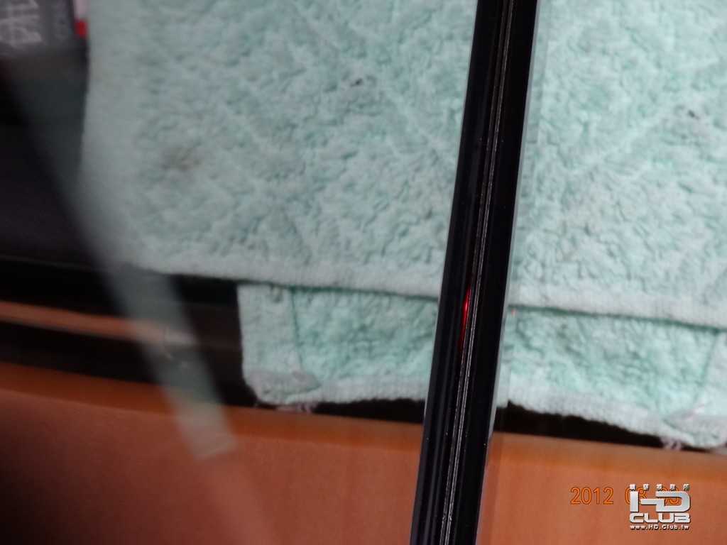

發表於 2012-8-22 07:56:06 | 顯示全部樓層

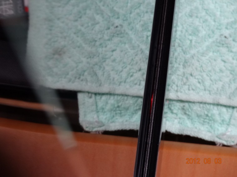

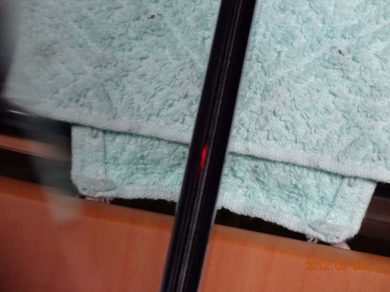

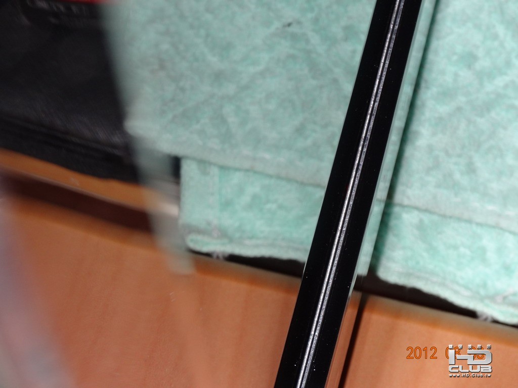

有圖有真相...面板與邊框無法密合!
發表於 2012-8-22 09:27:23 | 顯示全部樓層
陳泰宇 發表於 2012-8-22 07:56
有圖有真相...面板與邊框無法密合!
難怪 Sony 已經輸給三星, 明年可能輸 LG, 後年可能輸 鴻海
發表於 2012-10-31 17:59:01 | 顯示全部樓層
本文章最後由 gch040 於 2012-10-31 18:02 編輯
有圖有真相...面板與邊框無法密合!
漏光啊 汗死 开模出问题了 索尼真是一年不如一年了

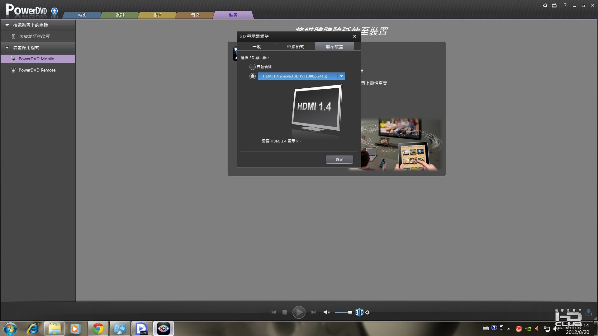

發表於 2012-12-14 21:46:27 | 顯示全部樓層
本文章最後由 egw 於 2012-12-14 21:48 編輯
PowerDVD 12 設定如果都正確,但無法啟動3D,試試看在PowerDVD
全螢幕視窗下按 [Ctrl+T].............(Game 模式下啟動 Nvidia 3D預設快捷鍵)
