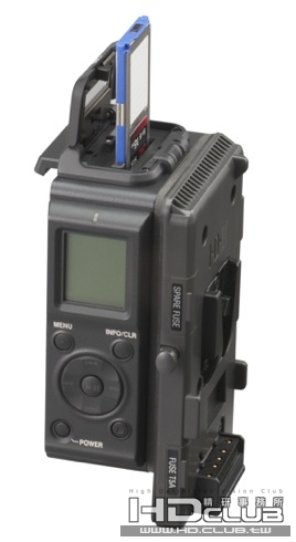

同樣是來至於 IBC 2008 的第一手消息
讓我們先來看幾張圖

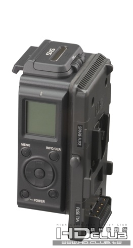

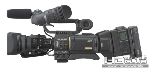

在攝影機與電池間有一個後掛裝置
貌似今年NAB秀展出的MR-HD200U儲存裝置
*MR-HD200U是款可用SDHC及內建硬碟作為儲存媒體的HDV記錄裝置
來張近一點的
看出什麼端倪了嗎
讓我們將目光移到上蓋
有看到一個白白的logo嗎
接下來這張應該就明白了吧

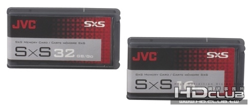

那張記憶卡有種似曾相識的感覺對吧
沒錯,就是能使用與 XDCAM EX 一樣的 SxS 記錄媒體來記錄的儲存裝置
這個儲存裝置的型號叫 KA-MR100G
要把它掛上攝影機需要搭配 KA-UM100 這個轉接板
這樣就不用另外接IEEE1394線了

這回 JVC 找上 Sony 共同使用 SxS 記憶卡作為儲存媒體
不知道是不是代表 JVC 也會推出記錄更高 Bit-rate 的機型
要不然只拿來做 HDV 的紀錄似乎就有點可惜了
也許等到明年 NAB 一切就會明朗了

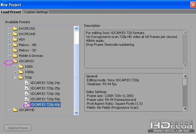

編輯時
個人正懷疑 JVC 720P 60P  為何可以在 Sony XDCAM EX 720P 60P  暢通無阻
原來是 JVC 支持Sony XDCAM EX
猜
明年JVC 可能推出 1080P

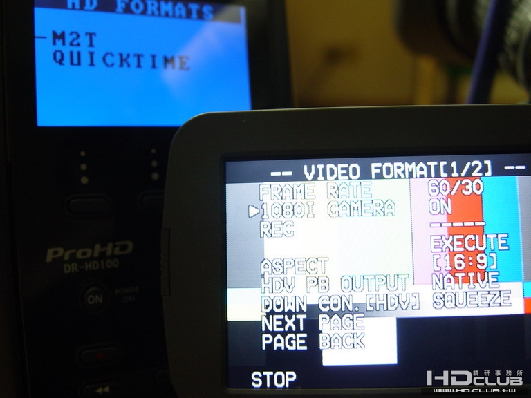

因為  剛入手的200UB 已經可以1080i 紀錄

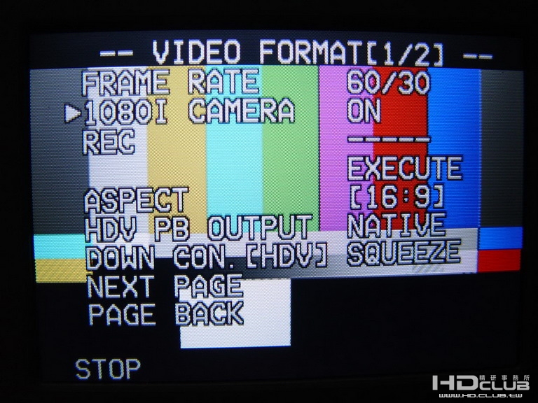

發表於 2008-9-15 21:15:10 | 顯示全部樓層
200UB 已經可以1080i 紀錄
T大...
是內建選項有1080i嗎

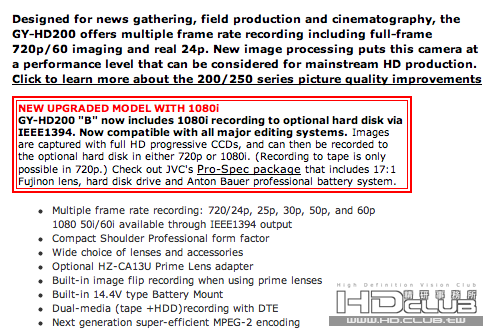

 樓主| 發表於 2008-9-15 21:38:14 | 顯示全部樓層
看樣子 JVC GY-HD200"B" 也加入了 1080i 的世界
請見紅框框
ps: 1080i "目前"只能記錄於外接硬碟 DR-HD100 中
來源:JVC官網
[ 本帖最後由 alex 於 2008-9-15 21:48 編輯 ]
發表於 2008-9-15 22:54:34 | 顯示全部樓層
alex兄 說得沒錯
看樣子 JVC 可能想通了
