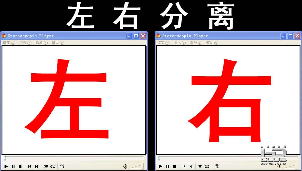

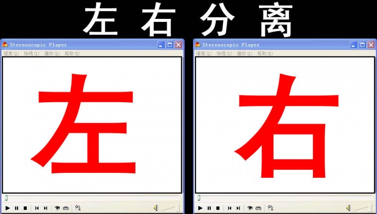

1  左右分离:
左右分离也叫两路视频,独立两路视频,原则上效果跟左右合成,上下合成效果一样,其实未必,左是目前公认的最好偏光立体电影,自然有它的原因,主要有以下优点:左右分离视频可以加入独立的音轨文件AC3,想任意换国语,粤语,英语,只要有独立音轨都可方便加入使用,而现在AC35。1声道的音轨到处都是,这样左右分离的立体电影轻松实践左右主响外,还实践了合音响,环绕声,低音炮,甚至7。1声道都不是梦想,成为真正4D级别的商业效果,左右格式的短片同时也支持连播,如果左右调错更方便改名,同时支持影讯设置,快捷方便,目前左右分离电影最好的可达1080高清,是目前最好,最受欢迎的商业立体影片格式,唯一的缺点高清的左右分离是对电脑主机和显卡要求较高,体积也较大。

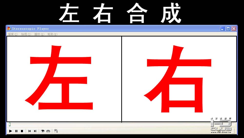

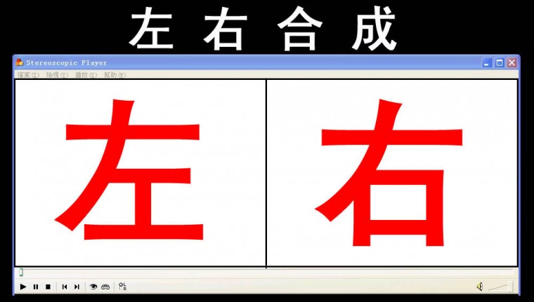

2  左右合成:
左右合成把左右两路合成一个视频的偏振格式,同时也合成了音轨,左右合成的偏振电影一般较宽的非标准格式(未必是非标准压缩),因此很多商家以分辨率骗外行人(比如1280X480的分辨率,有的商家还号称720高清,720高清分辨率是1280X720,而1280X480的左右合成格式实际上的分辨率才640X480,比DVD的分辨率还低,达不能最少的商业要求),左右合成的分辨率的算法是宽度除2,而高度不变,左右格式的优点是:最方便看立体,就算用暴风影间播放也能用观屏镜或斗鸡眼大法直接看高质量立体,左右格式短片也可以连播,缺点是无法加入独立的5。1音轨AC3,视频格式并标准,高清的左右格式对电脑主机和显卡要求较高。

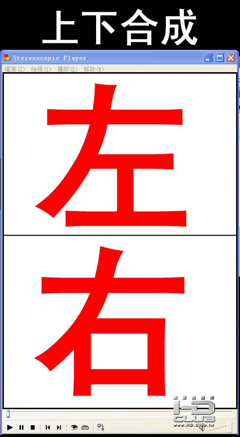

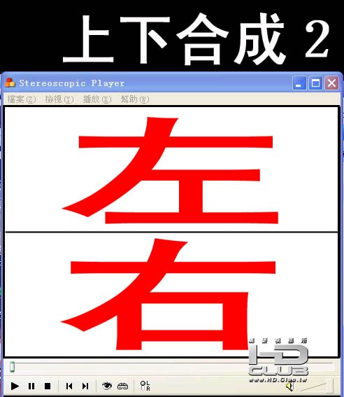

3   上下格式:
上下格式和左右格式的基本一样,也是非标准的长宽比的视频格式,上下格式是上下排放的,上下格式的产生最初是因当时辉煌一时的红网眼镜立体时代,因现在流行的宽屏的16:9立体电影做成上下格式,2D播放时拥有更大的可视面积,上下格式的真正分辨率算法是宽度不变,高度除以2,上下格式的主要优点是:上下格式也是顶级的偏振格式之一,可做成最高1080高清的上下格式,方便红网观看,短片能连播,也能支持影讯设置一劳永逸,缺点是无法加入独立的5。1音轨AC3,高清上下格式对电脑和显卡要求较高。

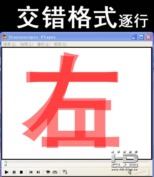

这种是看上去两重影的交错格式,是一种比较科学,比较复杂的偏振立体格式,这种扫描方式的交错格式运用上了反交错技术,交错格式也是市场上唯一长宽比标准,视频长宽比也标准的偏振格式,可以做成标准的DVD,方便信号储存,于是交错格式的立体电影因些产生,想想左右格式要做成DVD也是不可能的,除非颜色非常差的红蓝电影,那是无法相提并论的;逐行扫描交错格式最致命的弱点是仍然沿用MPG的反交错技术,高清时代面临极大的挑战甚至淘汰,720以上的交错几乎不见了踪影,为什么呢,主机是现在的高清压缩技术和容积的原因,但目前而论逐行扫描交错格式比隔行分辨率来得好,逐行扫描交错格式是标准化的标清格式,分辨率算法还是原来的分辨率不变,但转换成左右格式后发现原来的影像不如原来的左右格式好,主要是这种技术的反交错帧加场信息压缩的原因,交错格式对电脑要求不高,可以连播放。缺点是新手很难播放成双输出,主要是解码不支持或没设置好,还有就算是非编老手未必会懂如何把交错格式分离成左右两路,让人哭笑不得。

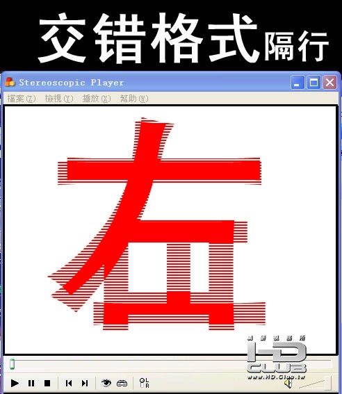

这种是垂直方向交错隔行扫描的条形交错格式,是以交错场直接显示一幅立体帧的这种电影看上去花,其实不然,这种电影也有做成标准的DVD格式,用DVD播放机连接交错的三维显示器在一定的分辨率下也能观看,但由于隔行扫描的是较老技术,得不到高清时代很多设置的认可,这种交错模式的高清片并不少见,但不能说没有,最新的阿凡达也出现过这种隔行交错扫描的720预告片,分辨率的算法是宽度不变,高度除以2,影像不变形,是比较科学的一种储存格式,或许也有可能成为下一代的电台立体频道信号标准,隔行扫描的优点是对电脑要求不高,也较好播放成两路分离而不用去设解码,可实践连播,混播及影讯设置,缺点是分辨率较低下了,480P的效果好不上高清的红蓝,支持独立音轨除了左右分离格式我自然不用多提了。想转换成左右格式,也不是一般的高手可言的,除非用专业的软件。

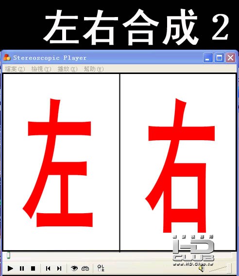

6   左右格式2:(变形左右格式)
如下图,也可以叫标准的左右格式,这种变形的左右格式立体电影市场上也不是少见,这种左右格式的长宽比一般是标准的,一般是1080P、720P、576P、480P的标准视频,这种视频的算法也是宽度除以2,高度不变,这种左右格式宽高比是标准了,里面的视频是拉长了一半,播放的时候要设备成一个16:9或4:3才能恢复原形,这种影片的分辨率是同等左右合成分辨率的一半,优点自然太少,也能连播,影讯设置,对电脑的要求中等,如果没有720以上的分辨率,除半后绝对不如交错格式。

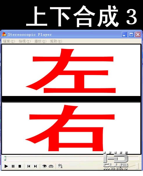

8  上下格式3:(中间黑变形上下格式)
如下图,这种也是常见的上下格式影片,这种上下和上面介绍过的没什么两种,只是中间有了一层黑,要知道这种是上下格式才是红网立体眼镜专用的影片格式,老了都掉牙了,市场上因此也较普遍,这种上下格式的电影分辨率上也要打对折,也是宽度不变,高度除以2,这种影片几乎不见高清的踪影,要知道高清的影片是不再搞这样的格式了,由于上面留了黑边,播放后中间黑边,放成立体后一定非常晕眼,还好SSP有影像调节功能。可以垂直位移一路视频后使它重叠,加上偏光电影都有影讯设置,一劳永逸,不过还是建议新手们不要去买这种模糊不清加晕眼的电影,那已经跟不上时代的潮流了。

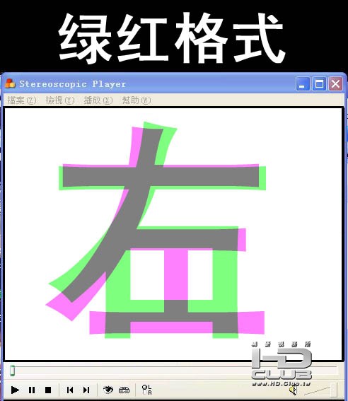

9  绿红格式:(绿品红格式或绿玫瑰红格式)
绿红格式也叫绿品红格式,绿玫瑰红,这种立体电影是近两年内比较流行,比较常见的影片有地心游,我的血腥情人节,卡若琳(鬼妈妈)等到立体电影片,相信会成为互补色电影的新宠,主要是画面比较柔和比红蓝(红青)电影相比,红色显示更鲜艳,因为绿和品红本来就是互补色,这两互补色比较不暗,更能显示柔和的细节,特此推荐。
说明:互补色电影效果不相上下,看个人对喜欢喜好和色彩感观,只是本人客观评价绿品红格式是较好较科学的互补色电影,希望不想争论这没意义的话题。

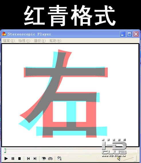

10   红青格式:(红蓝格式)
红青格式就是我们应用最广泛的互补色格式,也就是我们所说的红青格式,它主要是以红色储存左路信息,青色储存右路信息,当然右路信息包含绿色和蓝色信息,右路信息较为丰富,由于大家都把它叫做红蓝格式了,不是说我不分青红皂白,当然我也是这方面的专家,我可没有责怪大家的意思,事实不知什么时候起,我们把红青电影叫做了红蓝电影,红蓝眼镜了,我只想在这里给大家纠正一下科学的叫法,红青电影并没有过人之处,比起红蓝,它滤色没这么暗,滤色可容度更大更强,缺点还是有的,红色是原色,是组成自然界的关分健色度之一,把左边影像当做原色色度储存当然看了很晕眼,反正互被色看了都晕眼,但红青互补色格式给脑的信息就是立体感强,这也是胜绿品红电影的过人之处。

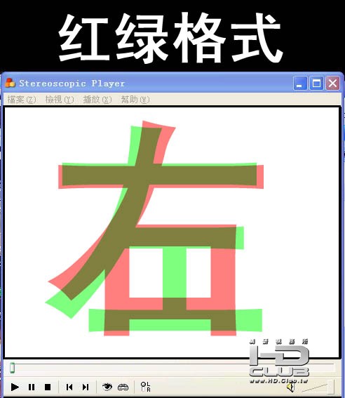

红绿格式就是红色通道和绿色通道做成左右的立体电影格式之一,红色通道储存左路信息,绿色通道储存右路信息,绿色包含黄色和蓝色的组合信息,右路相比左路信息较丰富,两眼观看后反应到脑部,红和绿混合就是接近黑色,还原接近原来立体景象的意思,红蓝电影没有比红青电影差多少,主要还是绿色的会比青色的暗一些,滤色兼容性没有青色大一些,于是远没有红青格式普及。

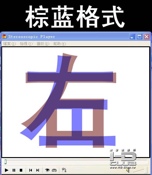

棕蓝格式市场并不多见,还好黄蓝电影也可以观看,左路储存棕色信息,棕色是复色,棕色还有待研究,它丰富了黄色通道,增加了红色和黄色的复合通道,滤色可容度更强,不过棕蓝电影不是很理想,滤色太暗,不但是左路还是右路,是互补色格式中最暗的一个了,看了比红青电影还晕。

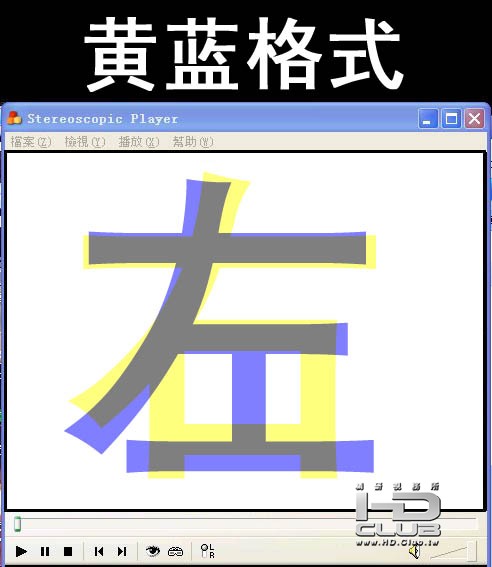

14:黄蓝格式:
黄蓝格式很早就有,典型的黄蓝影片有都市特工,《鐵達尼號之深淵幽魂》和海盗传奇等片,黄蓝格式看了确实不易晕眼,缺点就是立体感不强,再加上市场上的黄蓝眼镜销路少,又极少有合格的,黄蓝片源也少,由于效果差,厂家还说棕蓝是黄蓝的替代品,黄蓝差本也穷途末路了,还好现在的立体电影还有预留黄格式格式等选项,用棕蓝眼镜也能观看。

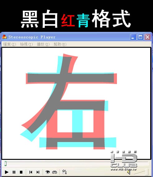

15 黑白格式:以红青滤色的黑白格式立体电影
这种立体电影在网上很普遍存在,早期的黑白电影也是这样做成红青或别的互被色观看,现在的很多艺术家也爱黑白立体,黑白世界的立体影片明显立体感增强,看了也最不晕,它在一定的艺术家眼里,他们还是很唯美这种艺术表现方式。
