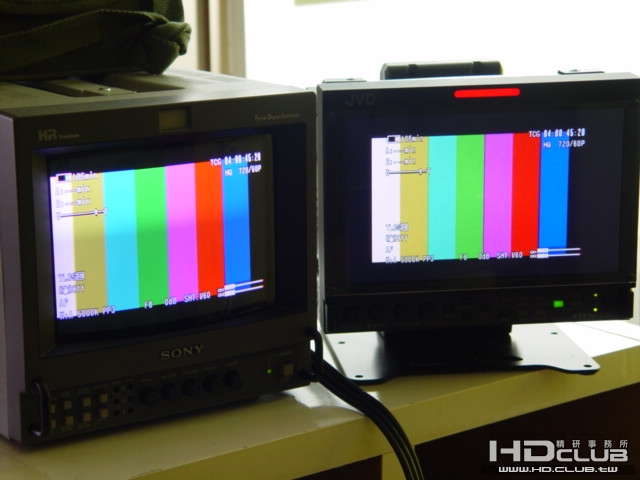

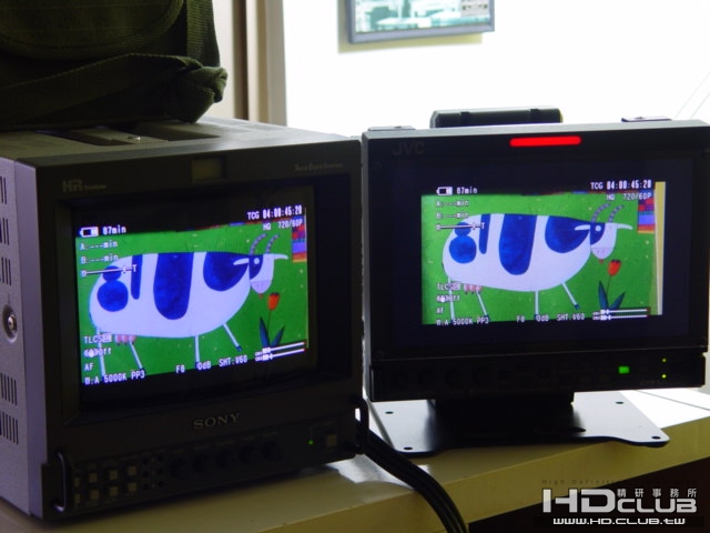

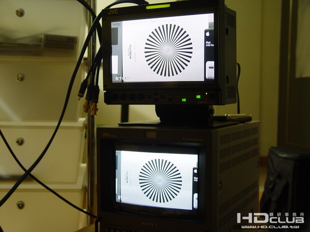

颱風三天 , 懷著興奮與期待, DT-V9L1D 總算到手 . 利用晚上實際把玩, 之後....  ,可能個人調教功力不足,  唉....想得美!   (與Sony BVM9045QD 顏色比較)

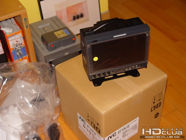

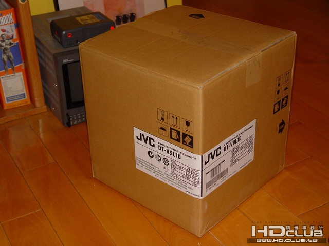

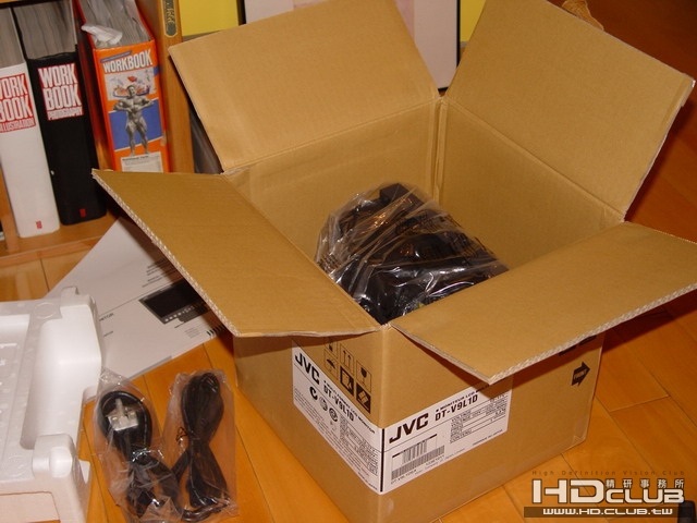

來個開箱紀念

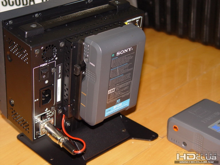

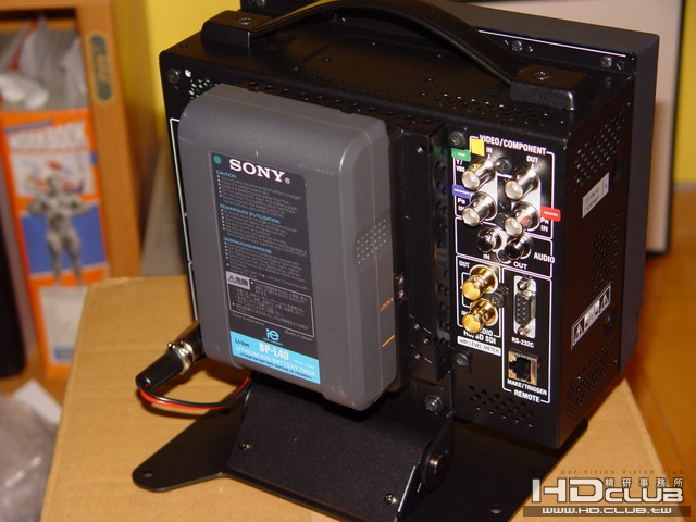

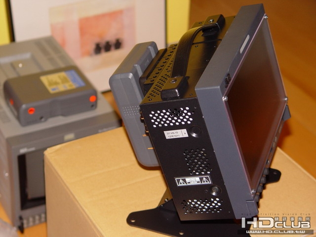

撕掉保護膜 裝上電池 12V 1.7A 也是吃電怪物
背面 端子做記號 防呆顏色

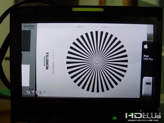

測試對焦輔助

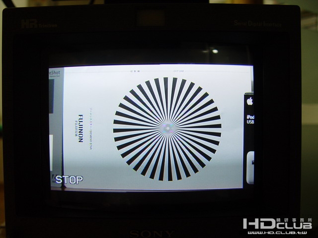

還是傳統9045QD  順眼
一直以為9045QD 的16:9是正圓型, 實際比較後 ,今天才知道原來也是扁平一族

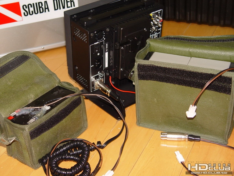

電源
JVC DT-V9L1D  店家有送改裝V大電座
裝起是好看  可是長時間外拍續航力與鋰電池價錢 是大問題
想到傳播公司的土彈  憑著記憶力 嘗試DIY改裝
12V 7AH
四P母
電腦插頭座
彈袋
雖然有點醜  卻很像自我.....很實用
續航力與鋰電池價錢 是大問題  8500~15000
12V 7AH  土彈$750
四P母 電腦插頭座 彈袋
