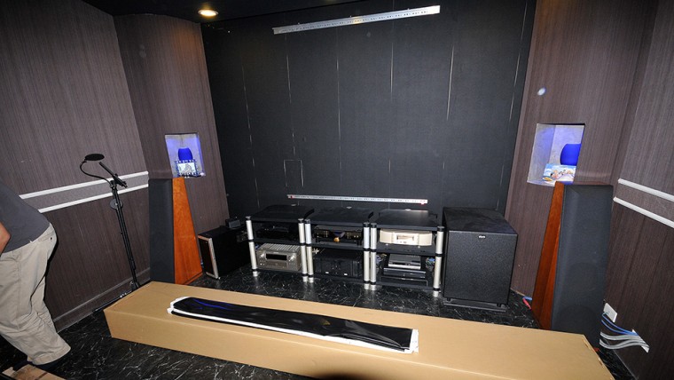

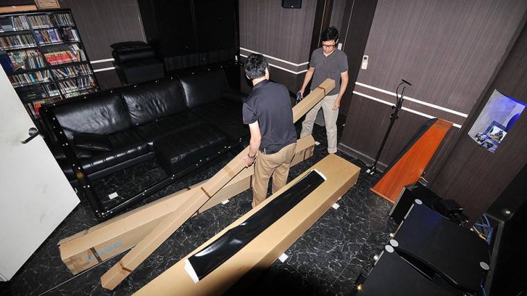

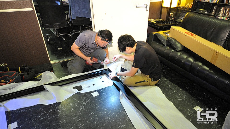

安裝

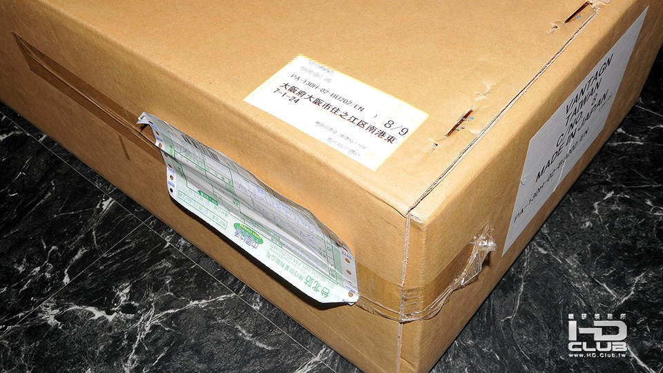

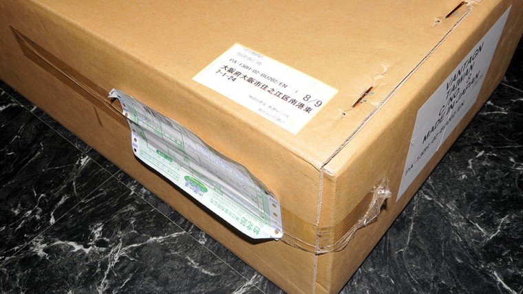

在香港總代理與台灣文登協助下, PA-130H順利從日本大阪直接送達台北精研總部

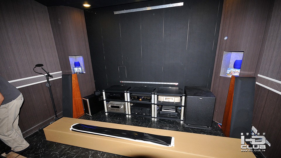

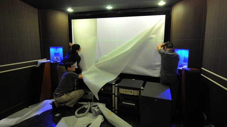

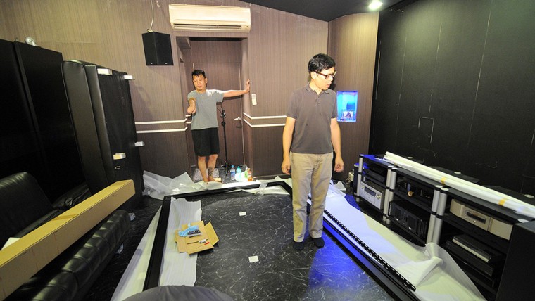

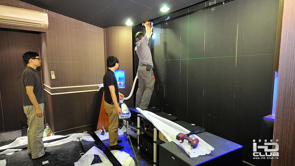

很快的速度就把原本的布幕卸下了

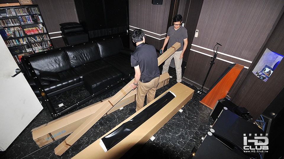

包裝很講究

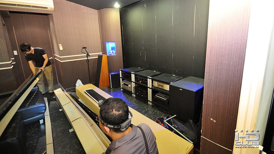

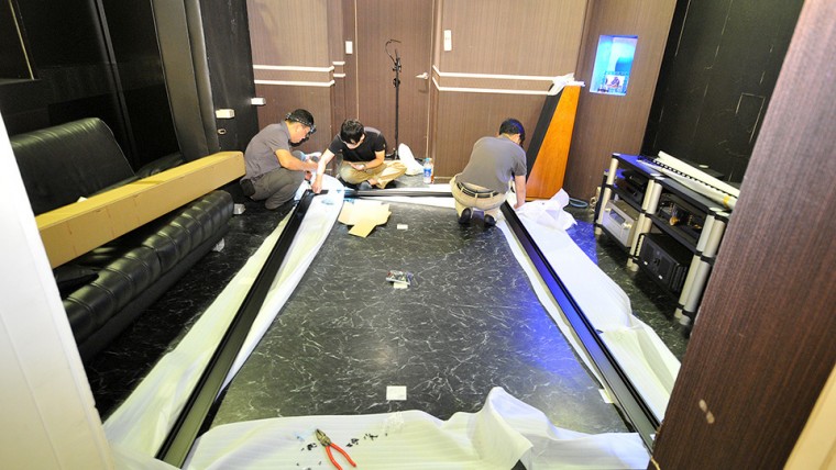

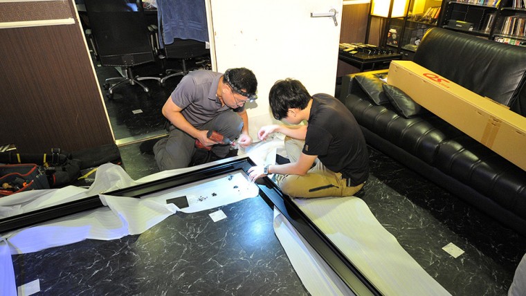

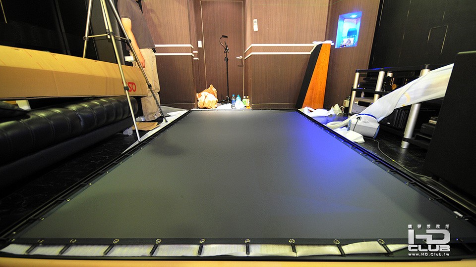

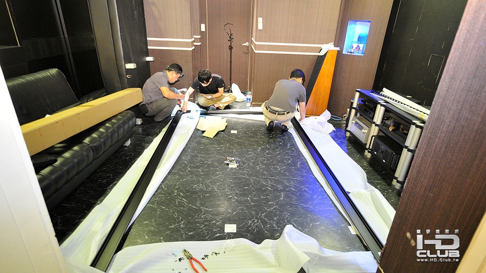

開始在地面組裝框架

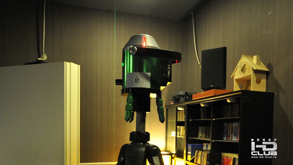

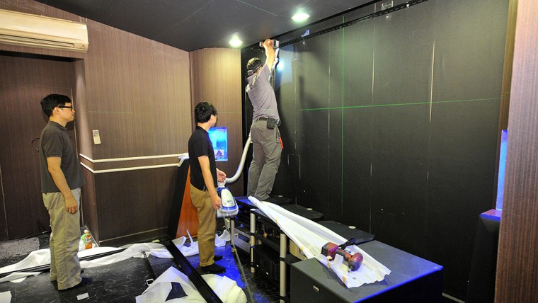

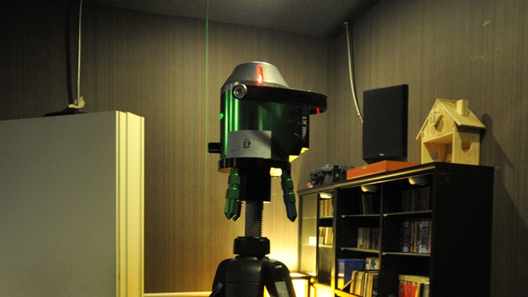

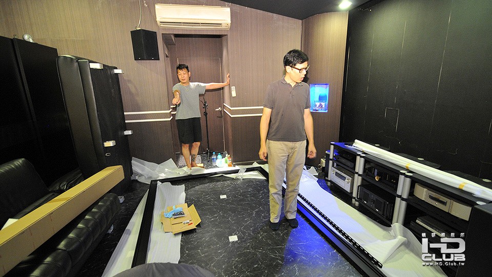

綠色光的雷射水平儀定位器(應該有個更正確的名詞的)

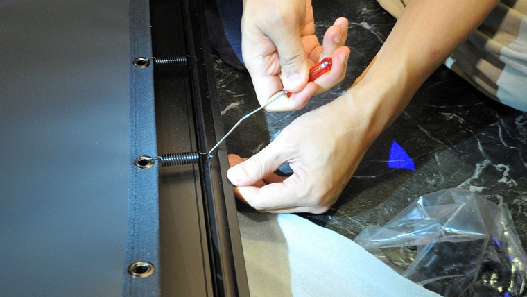

開始固定

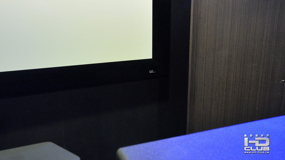

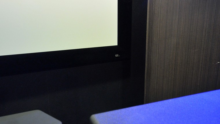

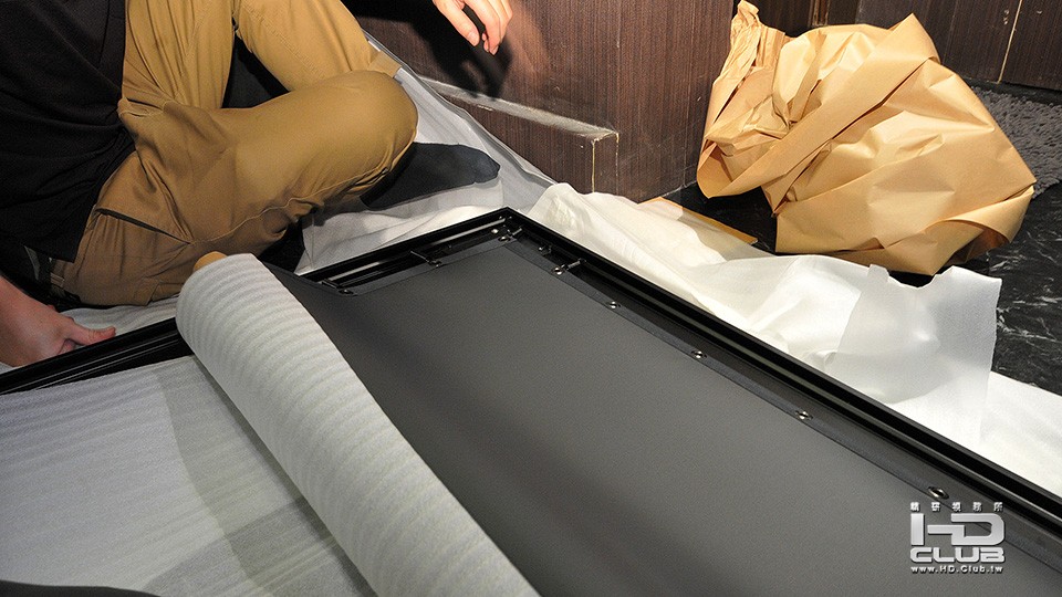

OS銀幕製品的作工品質極為優異,從銀幕手拉桿杆頭的細緻程度就看得出來。

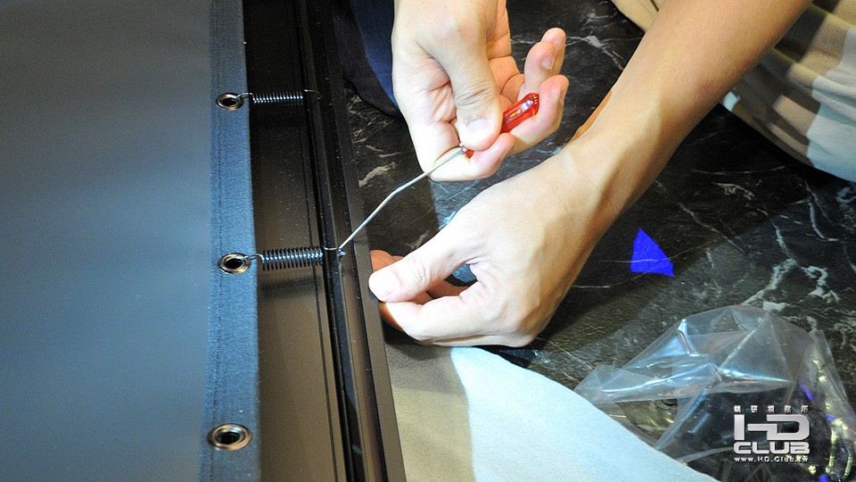

框架與銀幕組合中
銀幕與框架結合後,相當平整

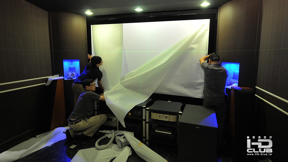

安裝完成後再將保護用紙卸下來

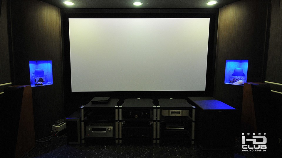

大功告成!!接下來就是實際的投射測試了。

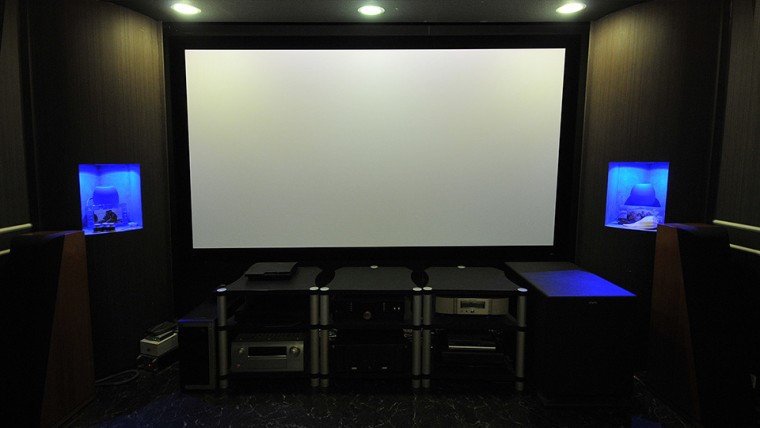

實際觀看
當然在1.5增益的加持下,整理畫面明亮許多。
