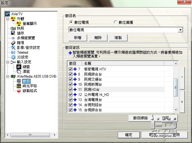

AVerTV 正常狀態

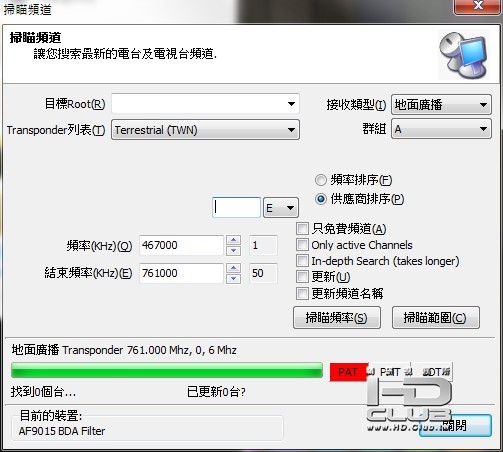

DVBViewer 完全掃描不到任何一台
想用DVBViewer來錄影比較方便,功能也比較多
結果連一台都掃描不到,是不是有什麼地方衝突到或是沒有設定好呢
filter & plugin的部份不知有沒有版本相容的問題
使用方式是參考尋星族園地的文章 step by step 設定的

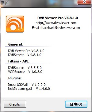

發表於 2012-8-19 22:17:59 | 顯示全部樓層
我之前在各台 HD 頻道出現時,打算重新掃描一次,那時也是什麼都掃不到。
後來去更新了最新的版本(目前最新是4.9.6.20),就 OK 了。
像現在 Transponder 列表那裡,顯示的是 "DVB-T Taiwan"。
所以要不要試試看先更新版本?

發表於 2012-8-27 00:07:00 | 顯示全部樓層
1. "目標Root(R)" 隨便打一個如"DVB-T"(掃描後存檔)
2. 選擇"掃瞄範圍"而不是"掃描頻率", 再掃一次看看!
發表於 2012-9-5 01:19:21 | 顯示全部樓層
不知道以下資訊對你有沒有幫助.
但是台灣目前有效頻道的頻率起訖範圍
應該是在 433000~493000之間..
我用免費的 VLC 下去掃是都沒問題....
