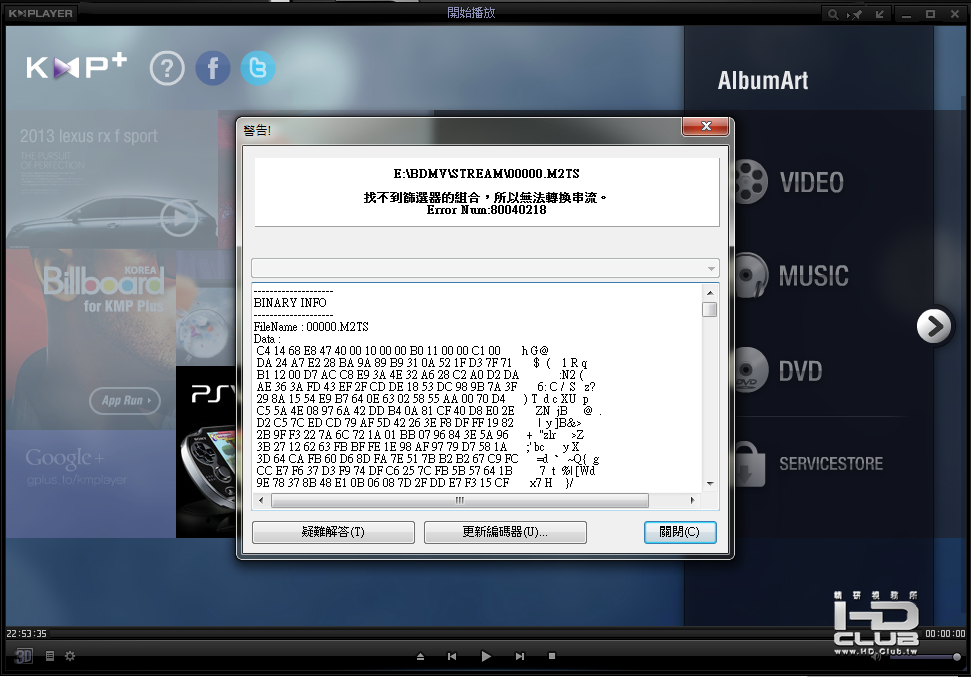

但是使用KMP撥放就會出現下述的情形
煩請各路好手來幫忙小弟解惑 先在此感謝大家

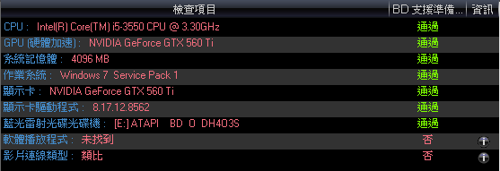

附件為該次錯誤所含之硬體測試表與KMP錯誤LOG報告
DEBUG_CLDetect_SCHWARZERROGEN_2012_08_21_22_45_36.zip (6.64 KB, 下載次數: 1)

1.KMP不支援有保護的BD影片撥放
建議用BD版PowerDVD
或其他像是TMT5或VSO Media Player等軟體
2.BD影片有HDCP保護
要有支援HDCP的顯示卡和螢幕
用DVI或HDMI連接才行
(市售有HDMI的螢幕都支援HDCP)

HDCP的問題,所以目前我需要換一個有支援HDCP的螢幕(該如何辨識?);以及有支援HDCP的顯示卡(顯示卡是Lantic牌使用N牌的GTX560Ti晶片,連結網址如下GTX560Ti,下面所說的"高頻寬數位內容保護(HDCP)"就是可以撥放的意思了?)
