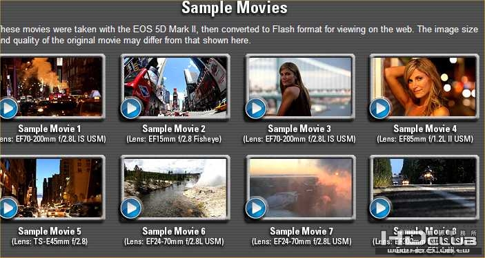

Sample Movies 在這裡
Sample Movies 在這裡
http://web.canon.jp/imaging/eosd/eos5dm2/02.html#01

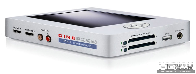

同樣對 HDMI 的輸出感到興趣
請問現在有可以用 HDMI 輸入的攜帶型儲存裝置嗎?

1) HDMI Recoder "概念" 機 http://www.cineform.com/products/CineFormRecorder.htm
