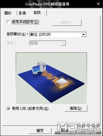

小弟看置頂的教學 照著安裝了Sonic.CinePlayer
打開Sonic.CinePlayer設定成SPDIF的時候
按確定就出現錯誤
音效卡或主機板音效晶片設成SPDIF

發表於 2008-9-20 07:04:06 | 顯示全部樓層
Sonic.CinePlayer設定完按確定會出現錯誤沒關係,只要設定已變更為SPDIF即可
同軸可以輸出DD5.1,DTS

發表於 2008-9-20 12:16:13 | 顯示全部樓層
原帖由 茜色燃燒時 於 2008-9-20 10:54 發表
但是我現在沒聲音..
請問是不是我主機板音效晶片沒設定為SPDIF?
另外我錯誤的圖片中那個似乎就是我安裝音效驅動程式之後的
找不到有SPDIF設定的地方?!
還是在哪裡設定呢?! ...
Sonic設定在這裡
主機板應該只要不停用數位輸出,就可以了
然後控制台的聲音及音訊裝置,撥放軟體的聲音設定檢查一下
要確定播放時有調用到sonic音訊解碼,kmp播放時按Tab鍵可以看

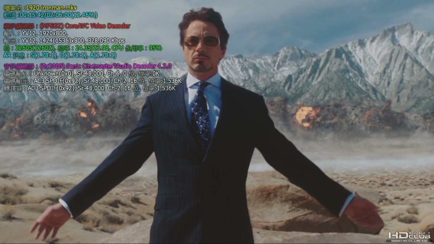

 樓主| 發表於 2008-9-21 21:37:52 | 顯示全部樓層
我按tab的時候發現
音訊編碼器那排 並沒有換成sonic
是 kmp audio codec
要怎麼樣才能換成sonic?!

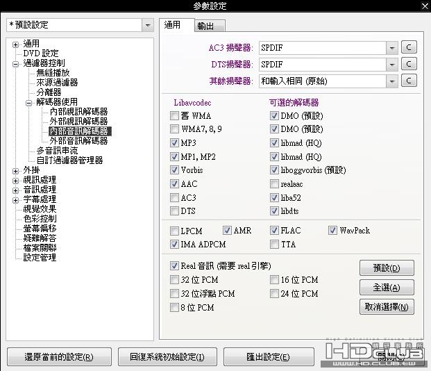

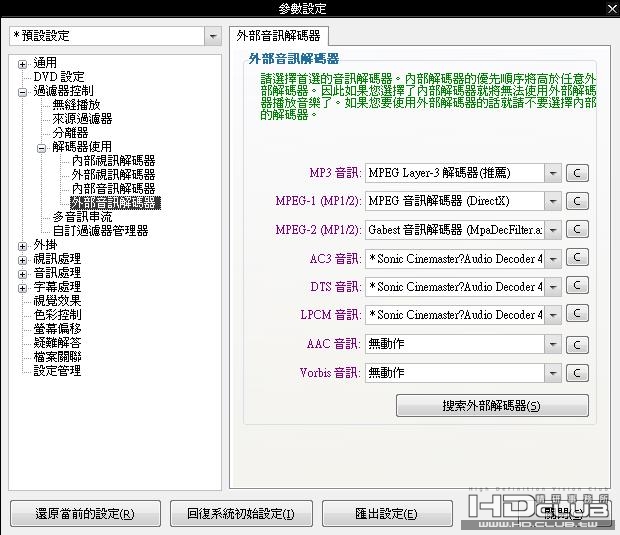

發表於 2008-9-22 13:07:35 | 顯示全部樓層
原帖由 茜色燃燒時 於 2008-9-21 21:37 發表
我按tab的時候發現
音訊編碼器那排 並沒有換成sonic
是 kmp audio codec
要怎麼樣才能換成sonic?!
 樓主| 發表於 2008-9-22 14:24:48 | 顯示全部樓層
謝謝你..
照你的設定之後 成功的顯示sonic了..
但是依然沒聲音
請問內部音訊解碼器中的輸出 要怎麼設定?!
還有sonic裡面的進階 有需要設定東西嗎?
發表於 2008-9-22 15:41:41 | 顯示全部樓層
原帖由 茜色燃燒時 於 2008-9-22 14:24 發表
謝謝你..
但是依然沒聲音
還有sonic裡面的進階 有需要設定東西嗎? ...
這個討論串中有三個圖(圖1 sonic設定,圖2 kmp內部音訊設定,圖3 kmp外部音訊設定),都請照著設定
sonic的進階裡要選擇電腦音效卡輸出端,一般選第一個即可,另外下面可以全部打勾沒關係
並確定電腦音效數位輸出和擴大機是連接及設定無誤的,比較簡單的測試可以放一片DVD進去光碟機,用別的撥放軟體,例如PowerDVD,Windows Media Player..等不用設定外掛的,看是否能輸出DD5.1給擴大機無誤,來排除電腦音效輸出與擴大機方面的問題
 樓主| 發表於 2008-9-22 23:22:10 | 顯示全部樓層
原帖由 cabin 於 2008-9-22 15:41 發表
並確定電腦音效數位輸出和擴大 ...
這是我擷取下來的
我覺得有問題的是我音訊編碼那裡輸入是0
輸出好像正常
這是什麼問題呢?!
發表於 2008-9-23 00:20:18 | 顯示全部樓層
原帖由 茜色燃燒時 於 2008-9-22 23:22 發表
這是我擷取下來的
我覺得有問題的是我音訊編碼那裡輸入是0
輸出好像正常
這是什麼問題呢?!
音訊編碼那邊這樣顯示沒錯,Sonic數位輸出的顯示資訊就是這樣
