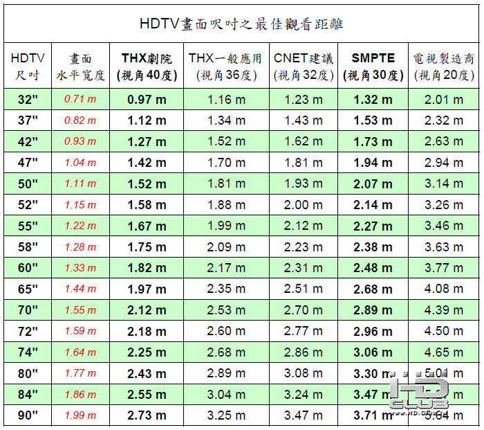

下列資料是參考:
http://en.wikipedia.org/wiki/Optimum_HDTV_viewing_distance
對於規劃劇院,已有固定觀賞距離但不知該選擇何種畫面大小時,可參考下列的整理資訊表。
一般情況會建議電視呎吋或投影畫面的選擇,應有至少大於視角30度的觀看距離。
只看BD的重度玩家,可選擇視角36~40度的建議值。

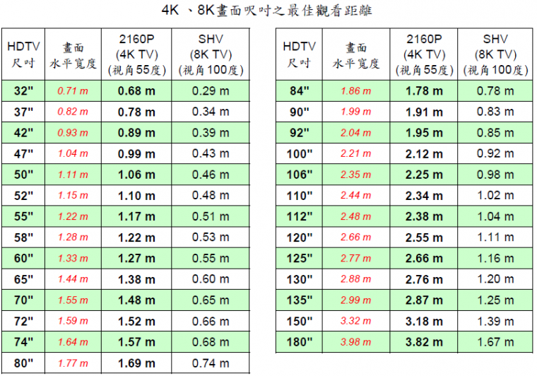

4K、8K等影像的觀看距離建議,可參考NHK相關新聞:
http://www.pronews.jp/news/1208291835.html
3D 影像的觀看距離建議:
參考國外網站的研究(Best 3D TV Screen Size and Viewing Distance),最好的影像效果是在50度至60度視角之間。
可參考上述4K TV的觀看距離(55度視角)。

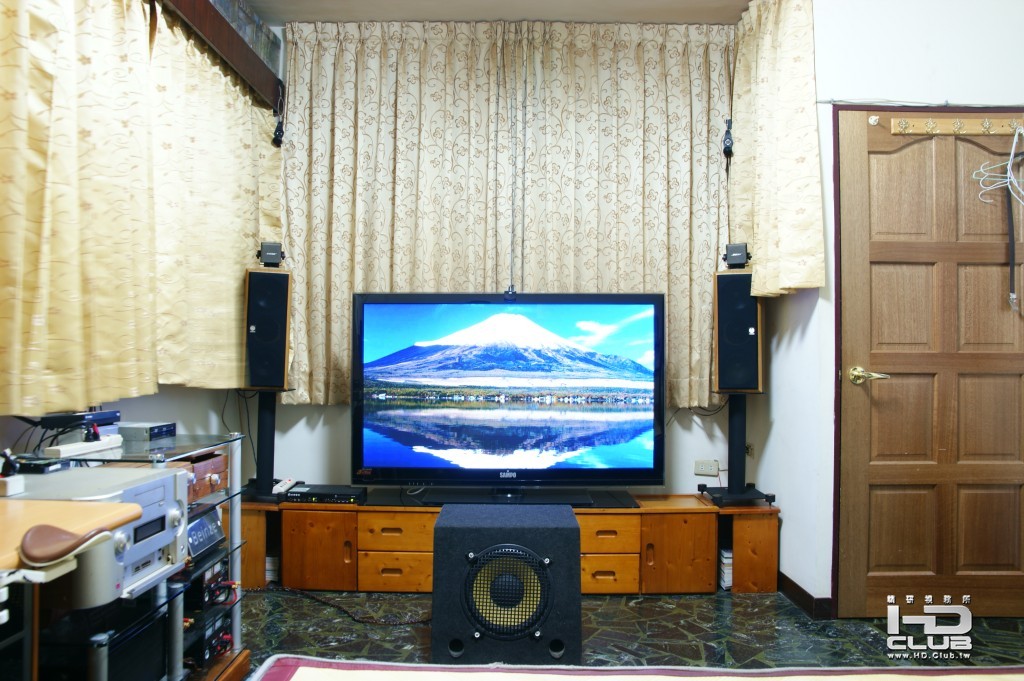

自己看電視時,都是在床上看....2.4公尺內...真的看很過癮...
