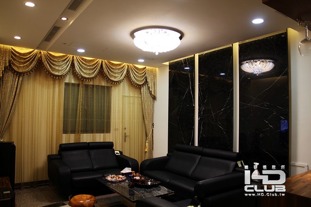

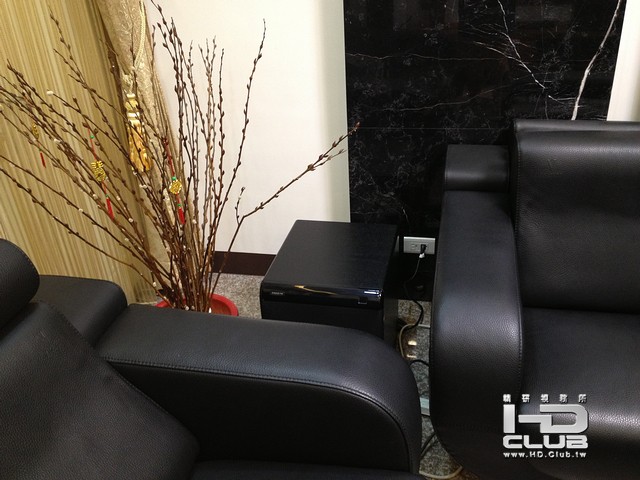

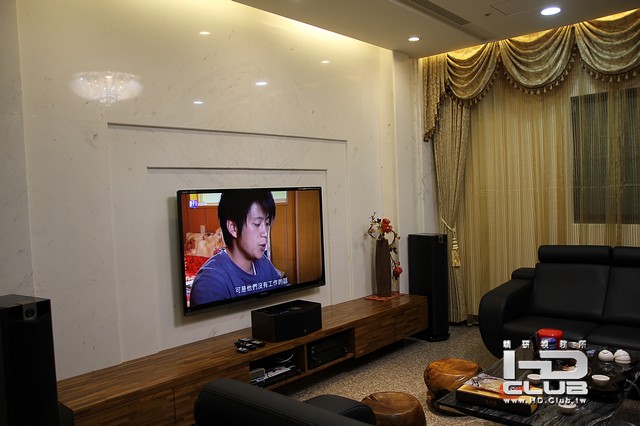

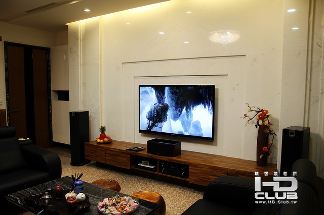

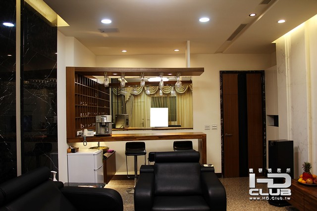

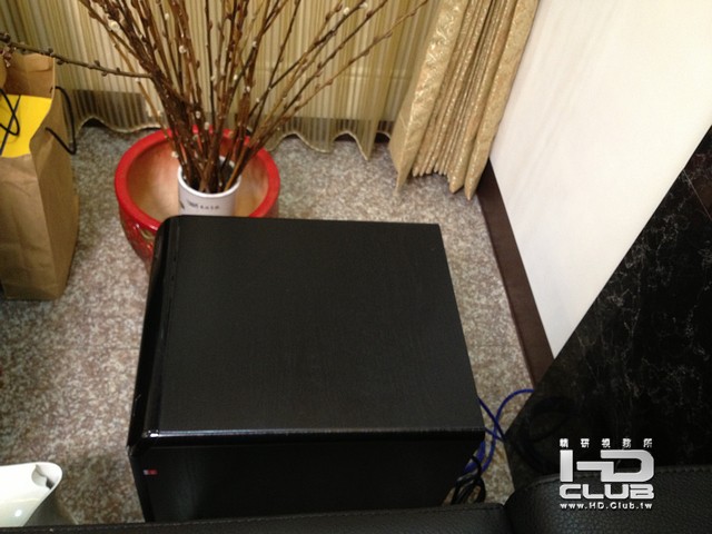

 樓主| 發表於 2012-9-24 23:54:49 | 顯示全部樓層
謝謝各位前輩回應~
也謝謝小許大的熱心~可是小弟住高雄就不麻煩大大了
大家說的擺位我也是想試試~
但無奈是當時裝潢已把線材做死~重低音線就固定在那邊所以也沒得移
而且以目前家具擺設來看也好像沒別的地方可以放了~
附上幾張照片給各位看看

版大:恭喜你有漂亮的客廳...
這空間應有8坪以上?
小弟的淺見:水水的大理石牆面是兇手之一.所有的音波在廳內徘徊消散不去.一直產生共鳴.也不知您的駐波有多嚴重.MCACC後自然會將db值做改變...816V~6.5"中低單體各一在低瀕量感稍嫌不足.826V或836V低頻量會較好...版大5.1劇院要的應該是整體的感覺~單靠一棵重低音要達到完美的爆蓬效果有點苛求了...我個人沒試過重低音置於後放方.1:以您空間重低音走線應也要15M長.阻抗失真問題~線材要夠好...2:您的重低音相位是調幾度?以您的擺法如調0度剛好與您皇帝位反方向...改180度試試..或轉一下重低音方向試試..最好可以在廳內各角落擺放試看看.如是我會擺在右主喇叭那角落...
您也可將環擴分頻點調低讓其他音箱多分擔一點低頻.看整體感如何.或將全部聲道的db值+3db看看.不要單只調SW的db值~慢慢調~對自己胃口就對了.別理他THX標準.每個想的到的方法都試試.這是一種樂趣...

發表於 2012-9-25 03:53:35 | 顯示全部樓層
好大的客廳  相對的器材都變好小了
依您家的空間  那對"小喇叭"要震褲管  真的不夠力
光換重低音 有時候搭配不上  您聽到的也只是轟轟作響
發表於 2012-9-25 16:29:05 | 顯示全部樓層
重低音被塞在空間角落沙發旁死角
音波都被沙發檔住了吧
雖說重低音無方向性但起碼要也透過空間才能傳導到你的褲管吧
我看右聲道跟沙發中間還有空間
原本位置旁的門應該不常使用吧
雖然走線都被裝潢固定了
買訊號跟電源延長線從被牆那邊再走右側沙發下面擺右聲道那邊
雖走明線但應該不是很明顯
再調整看看應該會有進步

發表於 2012-10-30 07:40:28 | 顯示全部樓層
網兄重低音的設定可否跟大家分享一下~
您的擺位較特殊!
在調整上須特別用心。
重低音背後的調整面版能否將照片PO出?
如果線已經拉好。
重新拉一條是否可行?
