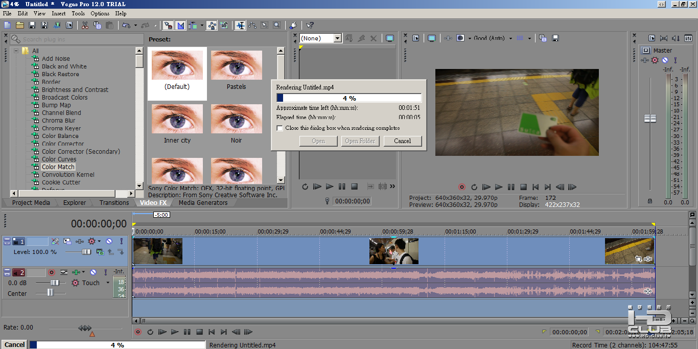

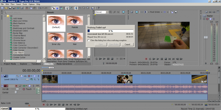

Sony Vegas Pro 12下載載點
http://www.sonycreativesoftware.com/vegassoftware
雖然千呼萬喚始出來
但是先別高興得太早
安裝完按照慣例會當個機
或者是連結不到伺服器
沒關係,重來一次就好
重要的是12版以後就不支援32位元的作業系統了...
SV 12
SV 12
他說把 Explorer Redesign
的確多了一些小icon
然後,試用版轉檔完右下角會多一個SV12的浮水印
什麼!!!!!!!!!!!!!!!!!
但是不是整片都有
是在結尾前的幾秒鐘,還有Water Mark fade in & Fade out的效果...
哀...感覺好像在用WINAVI轉檔...
動態字幕特效則多了一點點可以用(真的只是一點點不用期待太多)
影像軌上面的裁切跟特效的小icon變橫的了
然後我RENDERING的時候,它變成預設CPU ONLY的渲染方式
Project Media方面它可以幫所有資料下TAG(算metadeta啦)
這對有用這個欄位的玩家應該算是不錯的管理工具
VIDEO FX也多了幾隻特效調色的FX可以玩
Color Match!創造自己獨特的調色風格~

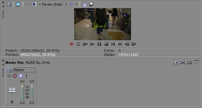

上半頁的每一個分框都可以變成下圖這樣上下切的畫面
但我目前想不到好處在哪
在編輯區的影音上按下Ctrl+Alt+Shift就會自動裁切然後可以進行拖曳編輯
大家一起研究看看吧
