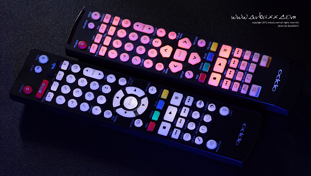

搖控
下圖為新舊兩款搖控合照,她倆不同之處,首先是燈光有所不同。
下面白光燈是屬於新款機,上面黃光燈是屬於舊款機。
兩者在按鍵上的分佈有少少不同,體積上也差不多,如果真是要講的話,新款長了好少的一點點。
留意新款搖控頂部最當眼位置,正是美國搖錢樹收費影像頻道,居然在咁當眼位置擺放為入口,
加上不只是字咁簡單,係照足該兩家公司的微號所做出來,連顏色也用上相同,究竟邊個比錢邊個先可以咁做呢?
圖中左手邊的紅外線發射器,是屬於舊款機,右手邊屬於新款機。
兩者在外型上有好大分別,但我用上手,一樣的順暢,角度和距離都是滿意。
相同之處
要數新舊兩款搖控不想她倆相同地方,要算是接收頻率。
無論是用BDP-93搖控,或者BDP-103搖控,都會影響到對方機體。
用家如果同時擁有BDP-93和BDP-103的話,
在菜單透過三款不客戶碼設定後,再到搖控上撥到相同號碼,搖控相撞的問題就得到解決。

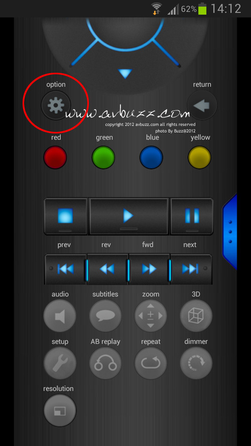

搖控 app
除實體搖控外,BDP-103加入了搖控 app 在智能手機上操作。
暫時為 android 推出搖控 app,下一步會追加 IOS版本,
操作介面預設有兩個,第一個是100% 復印實體搖控所有按鍵的佈局,而另一個是以終合常用鍵擺放在同一頁面內。
下圖為 100% 復印實體搖控的該款搖控,
是用人手把搖控上下撥動來到達想去的位置,但不能用手指放大或縮小。
下圖為終合常用鍵是固定畫面,不能用手指放大或縮小,常用鍵都一目了然地展現眼前。
用家可透過位於搖控右手邊的藍色鍵,切換兩個不同的操作介面。

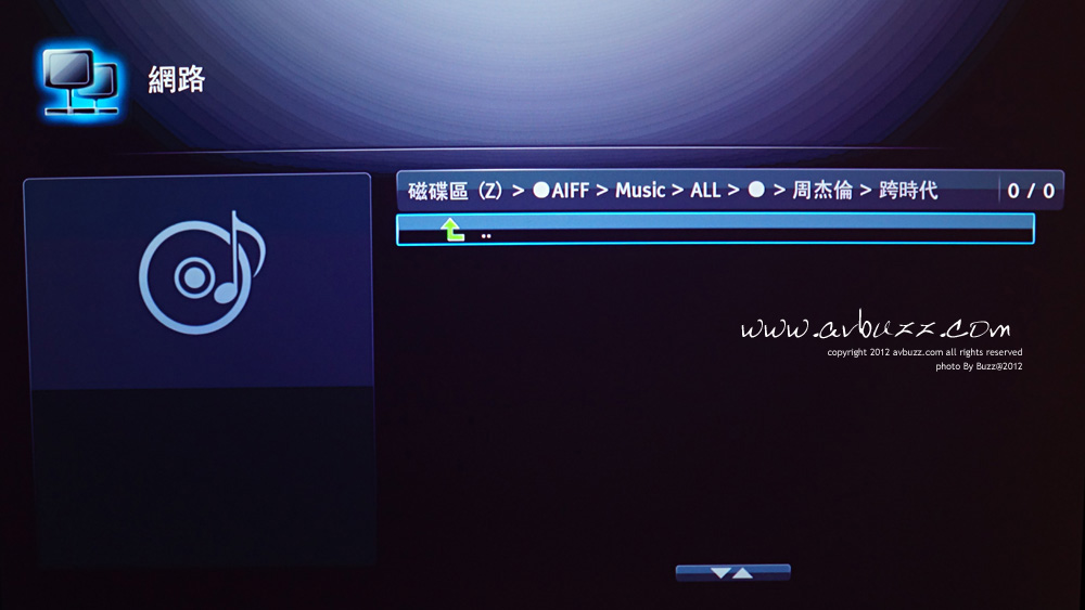

上述提過有關BDP-103 透過 Network方式播放,她能播放音樂檔案,
假設用家書房的電腦內,有十萬九千首歌曲,BDP-103都可以一一取用,透過影音器材發聲。
而音樂檔案格式是對應最大路的 WAV ,FLAC 或 MP3都是沒有任何問題。

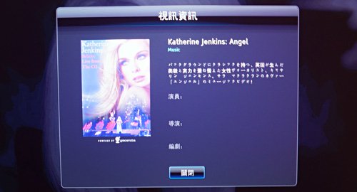

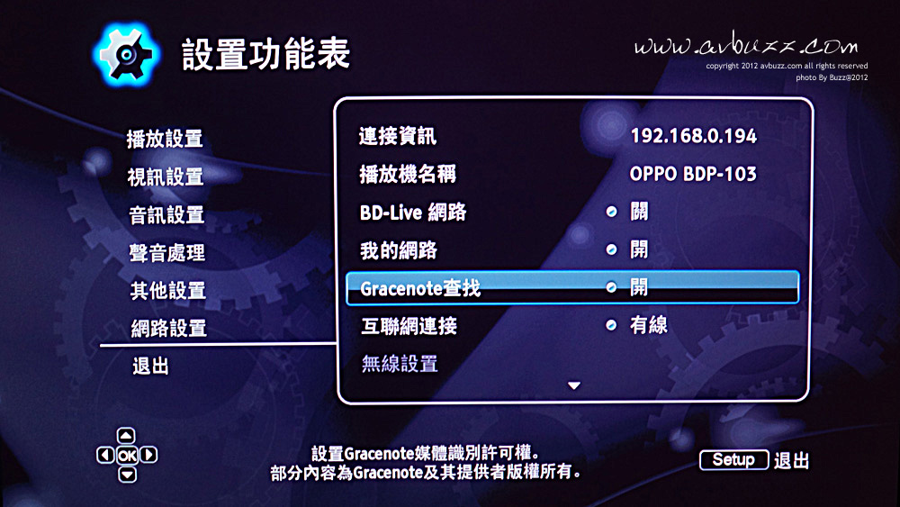

播歌途中,如果BDP-103是處於連線狀態,而用家又開啟如圖所見的 Gracenote 查找功能,
咁 BDP-103 一邊播歌,又會上網一邊為這首歌找有關資料,包括歌手名,曲目,還有封面等內容。
當然啦,這都是外國洋人的Server,要找中文碟封面的成功機會率........
這是電腦內的 MP3 音樂檔,透過  Gracenote 查找功能,
BDP-103就是找出這些資料來,並附上唱片封面。
CD方面,放入這隻比較熱門的英文歌,我猜應該不難找到吧。
但後來放入發燒友無人不識的靚聲王,反而找不到封面來。
不如再試WAV檔案裡面的中文歌吧,都是最熱門,又有一段歷史時代,哈~~~~居然她都會找到有關資料啊~~。
後來再試其他香港女歌手.......今次無咁好彩了。
來到AIFF 檔案格式,嘿嘿....這個要附版權費的格式,廠方不支援是正常的。

這些檔案 Gracenote 查找功能都會生效,但有關的資料,又並不是100%滿意,例如這個找到的是日文來的呢。

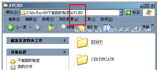

如果你是與 BDP-93 或 95 一起成長的話,你應該記得,早期 BDP-93 或 95如要讀到 BDMV 檔的話,
一定要把整串屬於 BDMV 屬下的所有檔案,強制放在 AVCHD 這個名稱的檔案內,咁BDP-93 或 95先懂得自動播放。
但後來這個所謂 Bug ,在一次韌體更新後就得到全面解決,但...........今日居然再重演一次,
以下圖所見,用家必需要在電腦那一邊把整個BDMV檔案,放在 AVCHD 這個名稱內,BDP-103先懂得自動播放。
如果用家有做以上這個動作的話,咁在BDP-103選播時,來到如圖所見的 AVCHD 用搖控按多一下,BDP-103 就會自動播放。

上集提到 BDP-103 播放  BDMV 用 AVCHD 來間接解決播放問題,
BDP-103 先天不能直接播放 ISO檔,ISO也可以用間接的方法解決。
2012年,所有東西只要入得電腦,黑可以變成白,壞可以變成好.............。
既然 OPPO BDP-103 可以利用 Network 與電腦接軌,咁 藍光 ISO 總有方法可以得到重播的機會,
由DVD年代開始,大家都懂得如何在電腦做出一個 ISO虛擬光碟吧,
現在用家只要在電腦同樣做一個虛擬光碟,並分享出來,而這個虛擬光碟共享名稱,
強制改成 AVCHD ,就可以把 藍光 ISO 在 BDP-103 播放出來。

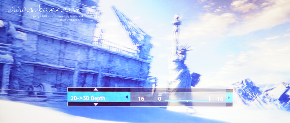

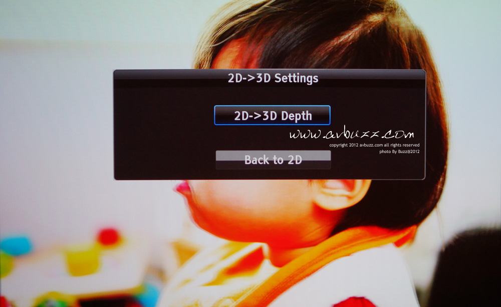

2D轉3D
BDP-103 加入 2D轉 3D這功能,正在使用3D電視的朋友,會覺得有乜咁巴閉? 因為他們的3D電視原生就有這功能。
首先並非所有 3D 電視都有這個功能,何況有,也比不上 BDP-103 內置 2D轉3D這功能之強。
記得上集提到 BDP-103 Network 功能嗎? 還有 BDP-103 有 HDMI 輸入口嗎?
她不但可以把電腦內的硬照或Video由 2D轉成3D,更可以接入其他影像器材,使對方的硬照或Video由 2D轉成3D。
假設用家書房的電腦內,有十萬九千幾張舊相,這一些平平無奇的舊相,因為BDP-103的存在,都可以用3D眼鏡來收看。
例如 :  蝦仔1970年在產房出生剪臍帶的相,都可以變成一張 3D 相。
硬碟內多套原本屬於2D的藍光備份檔,可以變成3D畫面。

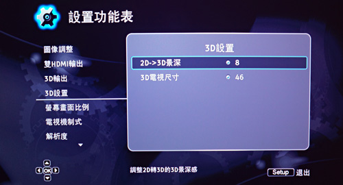

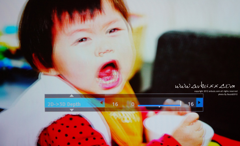

最利害是3D畫面可以有級數的強弱調校,並由 0-16級調校。
3D 電視就算有這個功能,都只是開啟和關閉的切換吧。
影像 3D

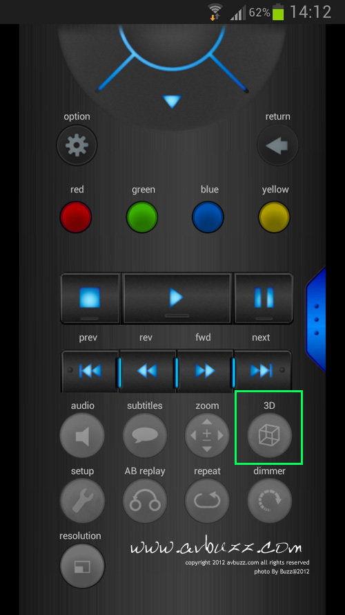

播放影片時,只需按搖控上的3D鍵,就會出現如圖的選項。
進入後,原本屬於2D的畫面,現在變成 3D了,
而且畫面上有多達16級的強弱力量調校。
除了Video可以由 2D轉 3D 外,電腦內的照片,都一一可以由 2D轉成 3D。
國仁有3D投影機,所以在他的工廈做就比較事半功倍了。
國仁提供了他女兒照片作示範,也是按搖控上的一步到位 3D切換鍵。
按入切換鍵後,就會出現這個選項。
由於這張圖片原生沒有景深可以提供到,背景只有白白的一片,所以3D效果唔夠強烈。
國仁換上另一張硬照,留意這一張,女兒的前排牙仔和舌頭有一段距離,
還有女兒和梳化都有前後的景深,所以這張3D相就好突出了。
哈~~~我們居然把快樂,建築在國仁女兒身上呢 ^-^,仲要話她喊得有立體感,真不該。 ^-^
16級3D力度調校,你想有幾立體,就有幾立體。

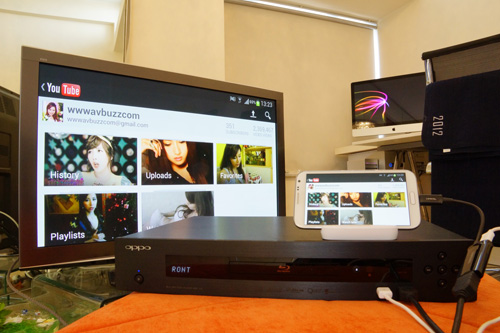

MHL 輸入插口
新機右手邊可見到有一組舊款機沒有的 HDMI 輸入插口,細心留意可見到這個 HDMI 插口,有另一個名為 MHL 的字樣。
意思是這個 HDMI插口,不但可接上普通HDMI 對 HDMI線材外,還可以接上 HDMI 對 ( Micro USB ) MHL 的線材。
MHL 是用來連接屬於 Android 手機或平版電腦接駁之用。
Android 手機用家,只需在市面額外購買一條 HDMI To ( Micro USB ) MHL 線材,
就可以利用這個插口,連接BDP-103和 Android 手機或平版電腦。
透過BDP-103 處理後,手機上的畫面,就會在電視或投影機上出現。
而且這個( Micro USB ) MHL 插口,還可以為手機或平版電腦作充電之用。
圖為 SIII 和 Note II  的原廠專用 HDMI To ( Micro USB ) MHL 線。
USB線接上OPPO目的是提供電源,所以會見到正面的設計是如上圖所見,MHL身邊有USB接口的最大理由是要提供電力。
想進一步了解 HDMI To ( Micro USB ) MHL 線,可參閱另一篇容後推出的 MHL 線專題。
使用時,先把訊源選自前面的HDMI / MHL 接口。
鏡像
  MHL 對應後,顯示器畫面,就可以鏡像方式,把手機所見到的畫面,同時在顯示器的一方出現。
圖中所見的手機主頁橫放,電視畫面不跟著打橫是正常的,因為手機自己橫放主頁,自己都不會橫放主頁啊。
放心,在睇網頁時,畫面會如常打橫或打直播放都可以。
播放硬照也是可以打橫或打直。
Video就更加是一定會以16:9方式播放吧
 以上的硬照無法表達到鏡像後的速度,透過以下影片,可得到進一步的了解。

相同之處
用家如果同時擁有BDP-93和BDP-103的話,她倆的預設值的確是會影響對方。
在菜單透過三款不同客戶碼設定後,再到搖控上撥到相同號碼,搖控相撞的問題就得到解決。
假設用家在菜單上選用了客戶碼 3,用家再拿起搖控,把電池蓋打開,就會發現圖中這個撥鍵位置,
用細小的鏍絲批排 把中所見,本來預設在 1的位置,撥到 3 ,那就大功告成了。

而 Network 播音樂,因為我個人喜好關係,這點對 OPPO BDP-103 好唔公平,因家中整個音樂庫,都是以 AIFF 檔案格式為主,
而這個 AIFF檔按格式,OPPO BDP-103 沒有對應在內,所以我得物無所用,
更何況就算是對應,其操作介面,也未能與Apple自家做 Remote app 配合 iPad一起使用作的美觀介面作比較。
所以 Network 在我個人在聽音樂方面也用不上,我相信用 WAV 或 FLAC 作為主要音樂檔的朋友會適合過我用吧。
這點還是留作一向聽開 WAV 或 FLAC 的朋友作評價了。

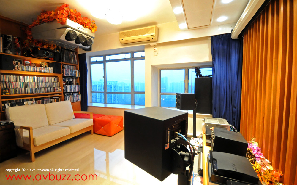

因為我就可以在客廳的 50" 薄屏電視,如舊欣賞到來自發燒房 OPPO的播放。
但今後我可安座客廳梳化中,用這個無指向性的 Wi-Fi 搖控 app,來操作發燒房內的 BDP-103,
她解決了我昔日要來回發燒房和客廳之間的切換菜單這個麻煩。
這個 app用上手後,回不了頭,十個讚。

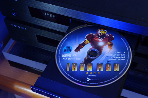

綜合個人評價 : Gracenote 評價
BDP-103的 Gracenote 應用在實體光碟上是用得比較好,命中率是100%,
就以圖中所見的韓國版 IRON MAN 為例, Gracenote 找得非常準確。
命中率高,只限外國碟。
以下抽樣幾隻香港版本的藍光碟,也有香港版外語片,抽樣出來的這四隻碟, Gracenote 全都找不到有關資料。
正如早前試過中文CD的話,有很多還是未能達到百發百中,
其實關鍵性當然並不是BDP-103自身的問題,大家都知道是 Server 問題。
Gracenote 在 CD方面的表現,用了以下五張碟來測試, Gracenote 在文字資料上的確是百發百中,但封面就..........
圖中我把成中找到圖的放在左手邊,失敗的放在右手邊。
以克勤這張CD為例 ,文字資料和封面都是全中。
趙鵬的文字資料也正確,但封面有出入。
而夏韶聲方面,文字資料正確,但封面沒有找到出來。
荷東方面,文字資料正確,但封面沒有找到出來。
李爍方面,文字資料正確,但封面沒有找到出來。

2D轉3D真的會比原生3D藍光來的立體嗎??
偏光3D的話
發表於 2012-11-18 23:59:14 | 顯示全部樓層
cce922000 發表於 2012-11-18 23:14
偏光3D的話
哪裡聽來這種消息?  應該是誤傳吧.
發表於 2012-11-19 10:23:48 來自手機 | 顯示全部樓層
本文章最後由 david41 於 2012-11-19 10:24 編輯
想請教一下,這台有2個hdmi輸入,這個功能是不是類似hdmi切換器或分配器?謝謝~
發表於 2012-11-19 11:57:22 | 顯示全部樓層
偏光3D的話
機器可調最強到焦距完全對不準, 兩眼完全無法適應,
反之若可強迫讓雙眼適應, 那兩顆眼球就變立體了

看了香港網兄的評測,BDP-103 似乎在網路支援的部份有支援 SAMBA 網路芳鄰功能
台灣代理商可以確認這點嗎? 我所有的檔案都放在 NAS 上,如果不支援網路芳鄰功能,使用上很不方便
發表於 2012-11-22 11:17:37 | 顯示全部樓層
joeshin 發表於 2012-11-19 21:08
台灣代理商可以確認這點嗎?  ...
親愛的joeshin,您好:
BDP-103可以支援SAMBA 網路芳鄰功能
感謝您的支持與愛護~~~

david41 發表於 2012-11-19 10:23
親愛的david41,您好:
HDMI輸入:
1、把BDP-103作為解碼器或者視頻處理器作用,可以外接機上盒、網路播放器等一些音視頻源   2、支援MHL輸入,可以支援外接移動設備,如手機等。
感謝您的支持與愛護~~
