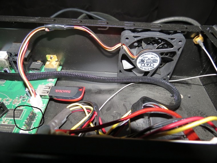

或許有人已經知道了.我還是分享一下吧~
我的2T硬碟都是日立7200轉的.一直以來都是用外接盒給C-200讀取.
因為用機內抽取盒後.硬碟的溫度真的很高.相關燙手.這風扇是很久前
去電腦材料店買的.想幫機內溫度降一些.但接12V的電源時.噪音太高.
用一陣子就拔掉電源不用了.
前些日子忽然想到.以前是用抽的.如果反置讓它改為吹進器材內.也剛
好吹到硬碟.會不會好一些.而且現在看片音量都大.風扇聲也聽不到.
所以再次啟用.......(黑圈的地方就是可以選擇12V或5V的JUMPER)
抱歉.我的C-200髒了點.
使用後發現.無論片子看多久.抽取盒的硬碟溫度了不起就是微溫.散熱
效果好的很.也就打算一直用下去.運轉時把手放在C-200兩側的散熱孔.
都可以明顯感到有風吹出來.真的不錯用啦~
發表於 2012-10-19 11:02:52 | 顯示全部樓層
本文章最後由 soujirou 於 2012-10-19 11:04 編輯
高兄
推薦您試試看5400轉的硬碟
很多廠都有推出監視系統用的
其實看BDISO、BDMV這樣的硬碟就已足以
我的C-300側面有開孔
看完一部電影硬碟溫度也只有溫溫的而已
可以省去風扇的干擾
還可以減少機器內部入塵
 樓主| 發表於 2012-10-19 21:25:53 | 顯示全部樓層
修哥:
我了解.但就是不習慣5400轉的資料傳輸速度稍慢一點.
所以清一色都是7200轉的.
發表於 2012-10-23 01:50:26 | 顯示全部樓層
小弟的建議與修兄比較接近。低轉速的硬碟一般認為比較合適做影音類使用,因為一方面播放機不需要高轉速硬碟所擁有的高速資料傳輸能力,另一方面是低轉速硬碟溫度較低適合長時間連續讀取看片使用。
積塵的部分可以避免就盡量不要有,積塵對機器仍畢竟不是好事。
如果真的要裝風扇,小弟建議是使用5V可以運作的6cm風扇,使用5V時轉速低聲音小且仍有風量排熱,這樣是一個折衷且有果效的方式。
以上多多參考了。
發表於 2012-10-23 22:38:29 | 顯示全部樓層
小弟C300買來的時候也+了顆風扇.不過是12V的
聲音是還好啦.可能我機器放比較遠.聽不到聲音
不過我有試一下沒+風扇看一場電影跟有+風扇看一場電影
硬碟溫度還是有差啦.硬碟又是最怕高溫的.建議有買爆米花機器的大大們
還是加顆風扇保險點~~呵呵
