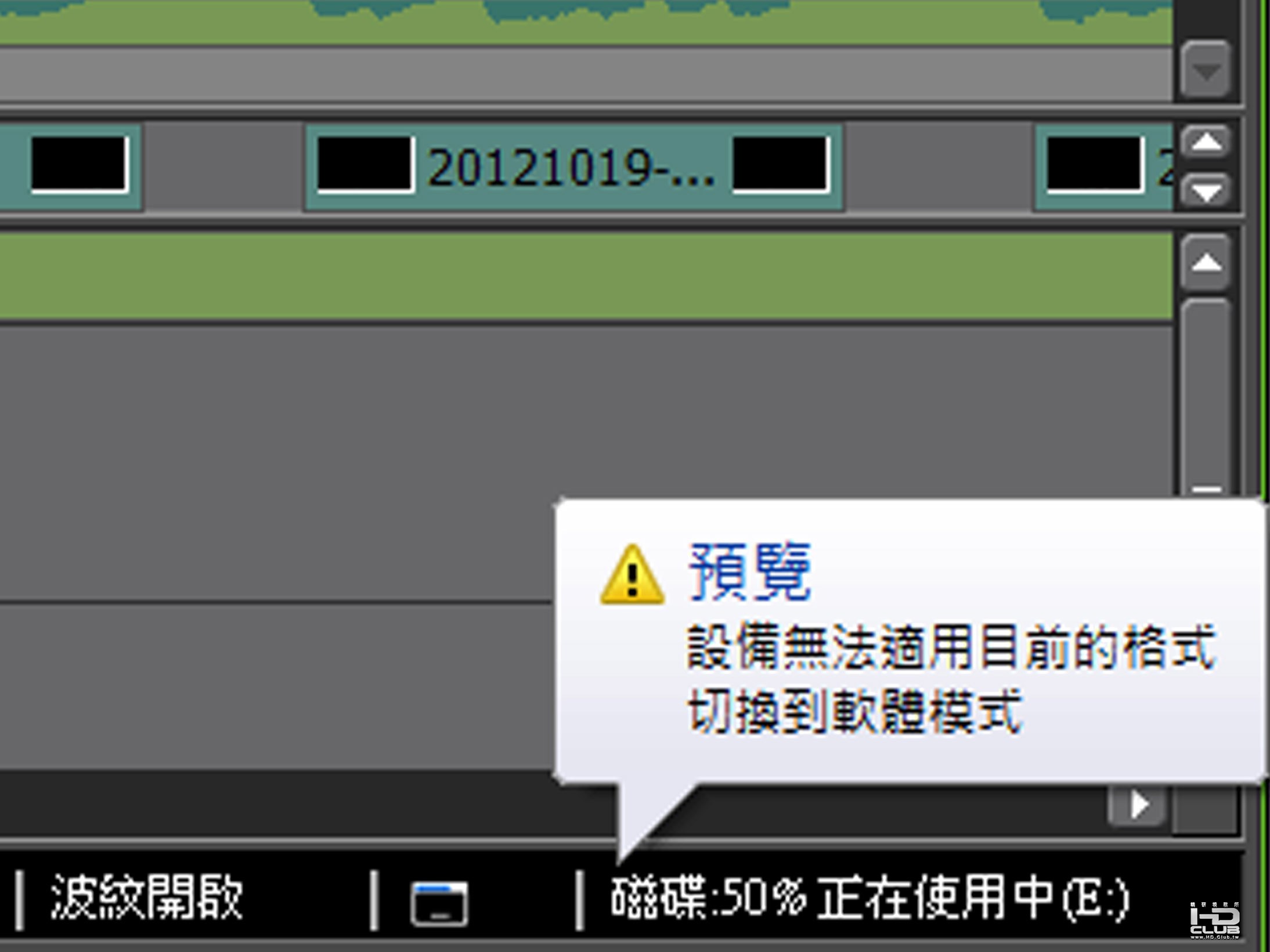

第一個問題如圖右小角的提示:
EDIUS右下角提示
EDIUS右下角提示
經過比對發現
當專案設定的「視頻偏好設定」設在1280*1080以上 和「視頻量子化」設為10bit時就會出現這個提示。
對使用上是沒有什麼問題,但總覺得怪怪的,不懂什麼是「設備無法適用」和什麼是「軟體模式」?

發表於 2012-10-22 16:22:55 | 顯示全部樓層
回答你的問題
1、edius 6.0版以後 不需要硬體卡也支援全螢幕顯示
如果你的edius設定都沒改過的話
在剪接視窗左鍵連點兩下 可以變全螢幕檢視
如果有第二螢幕的話 這個功能很好用
你會跳出這個訊息 表示你的電腦沒有安裝edius的硬體卡
所以全螢幕顯示是使用軟體播放
如果你覺得跳出這個警告訊息很不喜歡的話
可以在電腦上安裝edius硬體卡就可以了

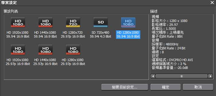

至於第二個問題,我附上影片給大大參考
專案設定如下圖
影片中二張圖片都是 960*540
確定比專案設定 1280*1080 小
然後就發生影片中的二種情況
一種是改變素材時間後,點選播放,預覧視窗停頓數秒
另一種是當我去拉二個素材的接點時,如影片中滑鼠左鍵按著左右移動,但素材隔幾秒後才有動作
小弟知道我電腦的硬體還有非常大的升級空間
但是這二個問題之前真的都沒有這個問題…
第二個問題實在很困擾…每次細修時,無法一次到位,細修多次都是這種情況…真的會瘋掉…
希望前輩們看了影片能看出問題癥結來,謝謝各位先輩。

發表於 2012-10-22 23:28:44 | 顯示全部樓層
關於第一個問題我還是只能回答你兩個問題沒有關聯
那個完全是專案設定的關係
