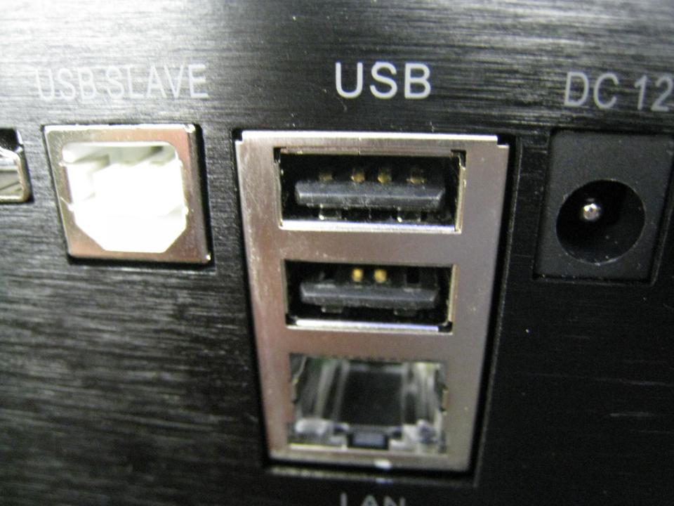

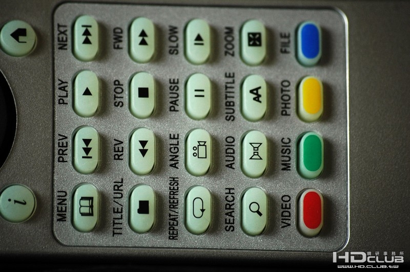

發表於 2008-10-15 23:32:54 | 顯示全部樓層
感謝神速回覆…
然後用文件進去USB隨身碟<----這個可以解釋一下嗎??
我的usb裝置一直抓不到,剛剛看了一下,靠近網路孔的usb孔只有2條金手指,另外一個usb孔有4條金手指。重點是2個孔都抓不到…
發表於 2008-10-15 23:40:14 | 顯示全部樓層
原帖由 busykevin 於 2008-10-15 23:32 發表
感謝神速回覆…
然後用文件進去USB隨身碟
我想應該是指那四個大圖示(Video、Music、Photo、文件)最又邊那一個文件圖示吧(更新韌體用)

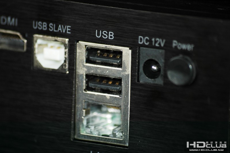

發表於 2008-10-16 00:37:55 | 顯示全部樓層
第一個usb孔是設計供電給2.5"隨身碟
第二個才是真正usb 2.0接頭
如果不玩bt用hdx1000.rar解壓縮成兩個檔案
1.方別是********.html
            *******.bin
2.copy 到隨身碟
3.插入隨身碟(或是硬碟外接盒的硬碟...最上層跟目錄也可以)
4.等一下讓hdx1000辨識到隨身碟或是硬碟
5.將hdx1000切換為文字模式==>>藍色按鍵
6.找到**********.html
7.執行
以上動作會將硬體內部韌體更新至最新版本
更新過程請勿關機..機器會自動重新開機
如果機器要內接硬碟執行網路傳輸或是bt
才需要執行   ***********.nmt的韌體更新
[ 本帖最後由 asa00322 於 2008-10-16 00:39 編輯 ]
藍色按鍵
藍色按鍵
第二個孔才是真正的usb
第二個孔才是真正的usb
發表於 2008-10-16 01:04:22 | 顯示全部樓層
原帖由 asa00322 於 2008-10-16 00:37 發表
第二個才是真正usb 2.0接頭
1.方別是********.html
            *******.bin
2.copy 到隨身碟
3.插入隨身碟(或是硬碟外接盒的硬碟...最 ...
最後一張圖出現答案了…
你的hdx1000,2個usb孔都是4個金手指的,
而我的usb第1個是4個、第2個只有2個金手指,所以要連結的usb無法連結。

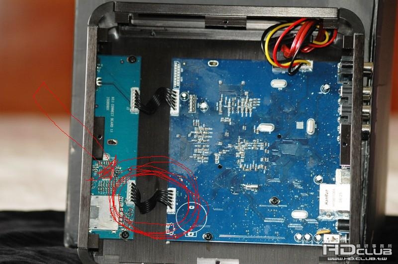

發表於 2008-10-16 02:10:24 | 顯示全部樓層
晕倒,这问题都有,可以先使用USB SLAVE将固件放入内置硬盘上升级,同时我们会请ASA帮你尽快免费更换主板,做好售后服务工作!拔掉机器内不的SD读卡器排线,第一个USB端口也就会开放使用了。
發表於 2008-10-16 09:09:15 | 顯示全部樓層
原帖由 samcui 於 2008-10-16 02:10 發表
晕倒,这问题都有,可以先使用USB SLAVE将固件放入内置硬盘上升级,同时我们会请ASA帮你尽快免费更换主板,做好售后服务工作!。 ...
拔掉机器内部的SD读卡器排线
第一个USB端口也就会开放使用了
這個拔掉以後前面的讀卡機無作用後面的usb2個全部可以使用
