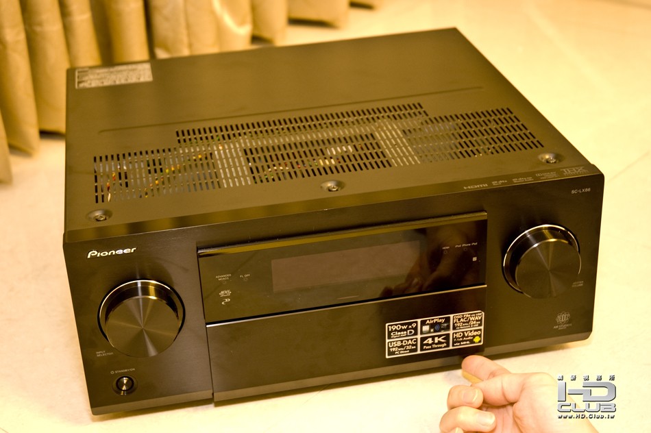

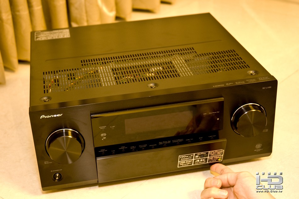

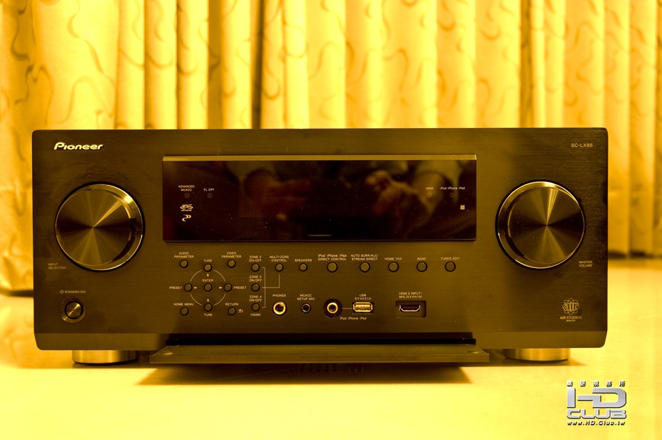

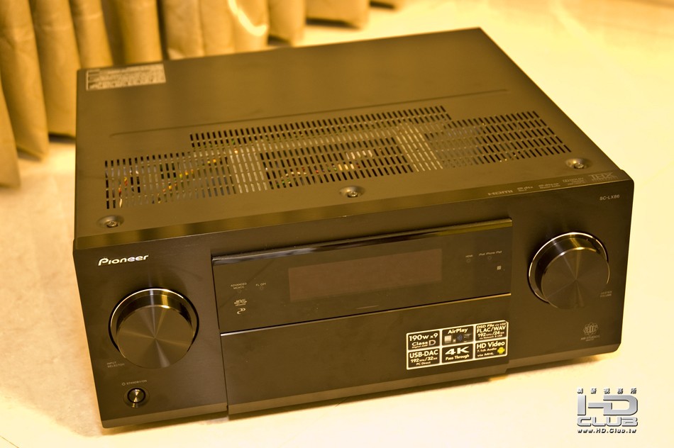

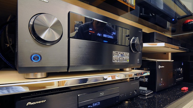

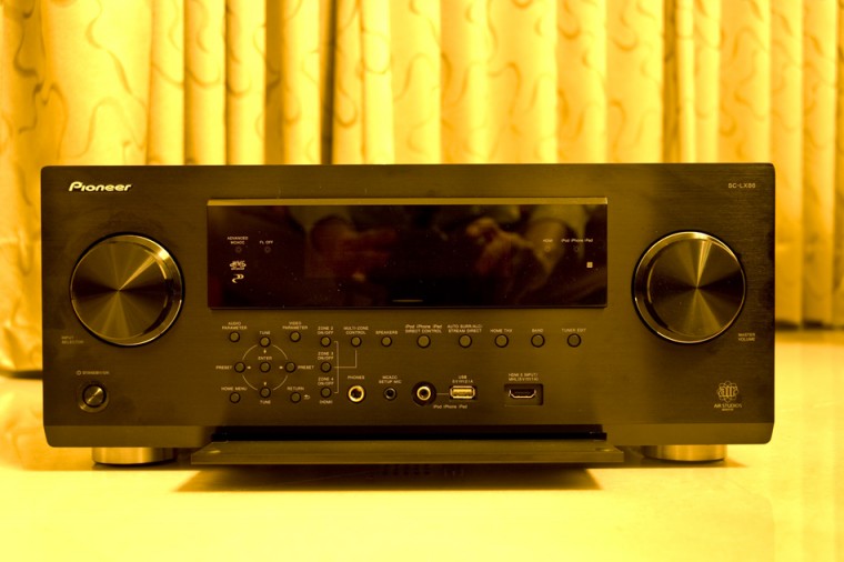

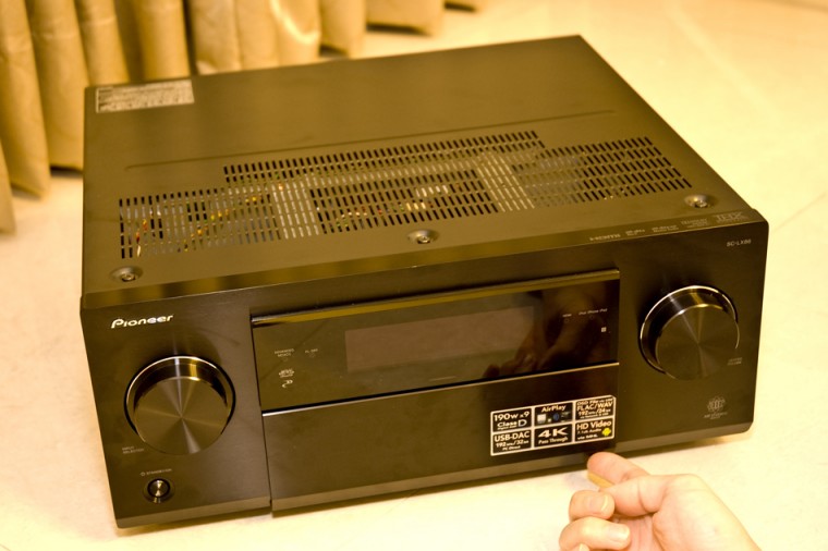

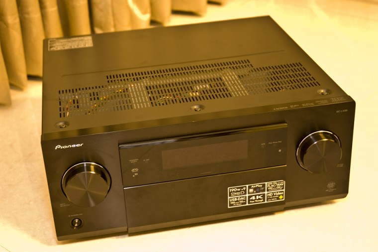

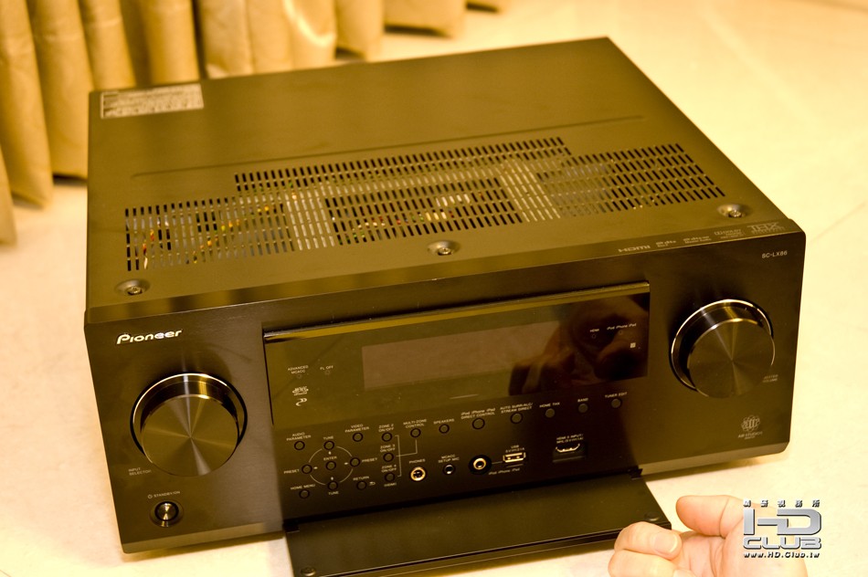

現身的Pioneer SC-LX86本體。Pioneer SC-LX86本身真的是非常的重。人家常說買Amp就跟買Power一樣,越重越好,因為越重代表用料越實在變壓器的可提供瓦數越大。這一點上約20公斤重的Pioneer SC-LX86倒是一點也不用擔心。

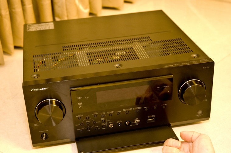

前方面板有保護蓋,採用類似油壓桿的設計,手指向下一推即會自動緩降,用起來有相當的質感。

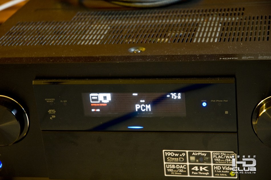

Pioneer SC-LX86機體的正面與下方的按鈕介面圖。比較重要的是最下方靠右處有提供了iPhone iPad iPod的連接介面;前端最右下角亦有提供一HDMI輸出介面,可以讓帶有HDMI介面的可攜式的數位影音介面自面板前方快速接駁,是很方便的設計。

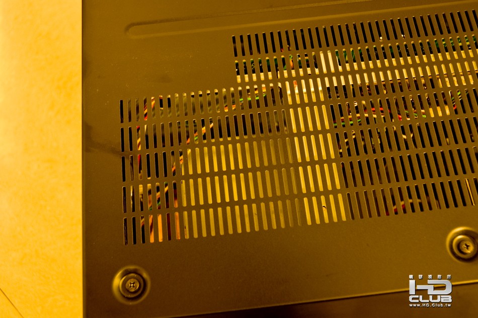

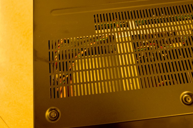

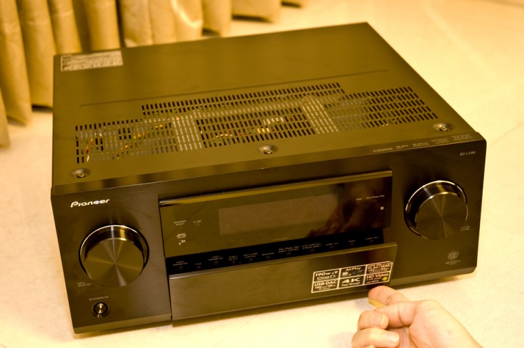

Pioneer SC-LX86機殼上方的與右方均設計有長條型的大片散熱透氣孔。Pioneer SC-LX86的散熱能力很好,以筆者自收到後開始Run-in從未關過機約10天,室溫28度的情況下,機體上部也僅有微溫,手長摸約僅38度C左右,果然是發燒等級的機器^^。

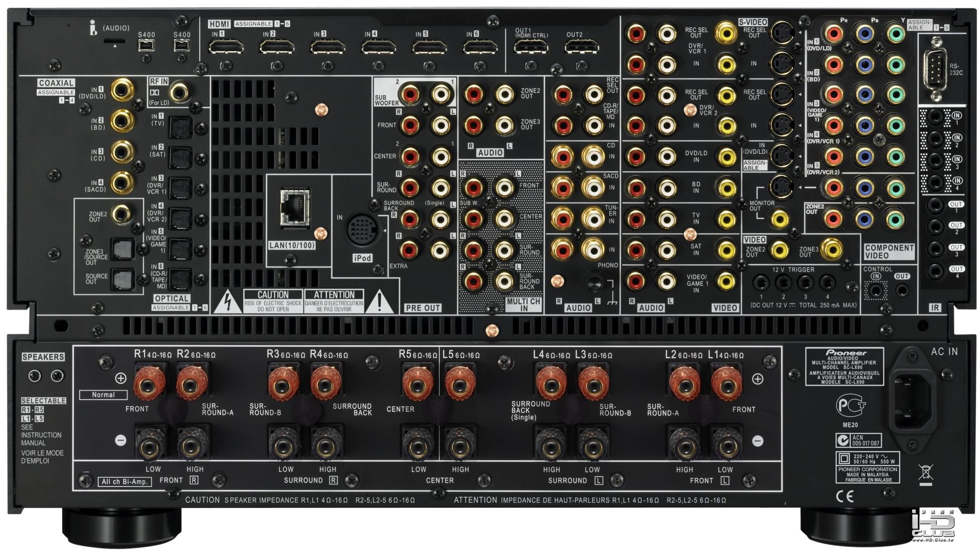

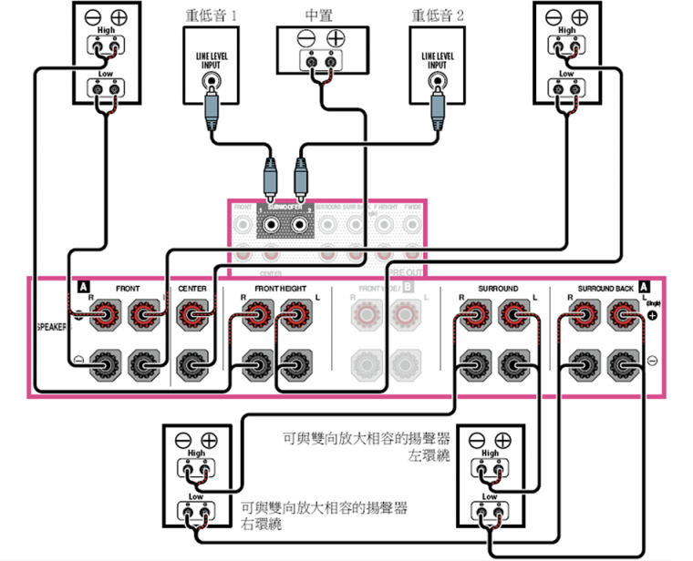

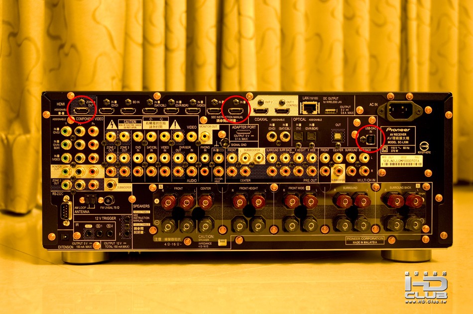

後方的端子一覽圖。在聲道數部分,Pioneer SC-LX86與前代Pioneer SC-LX85相同,同樣提供最多9.2聲道的輸出,並提供多樣的bi-amp連接模式以提供高品質的環擴效果與更佳的分頻效能。然此代的Pioneer SC-LX86背板有新增3個地方,請見紅色圈起來的地方。由右至左介紹起:1) 首先是新增右側的USB DAC IN的連接埠。透過Pioneer所提供的USB線與電腦/Notebook做連接,並安裝Pioneer所獨家提供的驅動程式,Pioneer SC-LX86可以直接D/A由電腦播放軟體所播放的數位音樂檔案。面對數位流與數位音樂全面襲來的趨勢,Pioneer SC-LX86在此功能上的著墨與新增可以說是業界的先驅之一。將D/A整合入自家產品並結合PC可以帶給愛樂者更多的方便。2) 中間的部位是新增加1個HDMI IN的連接埠,Pioneer SC-LX86的HDMI IN目前已經達到7個,面對越來越多的HDMI裝置可以說是綽綽有餘。3) 最左邊的新增加的Zone 4的HDMI Out連接埠,可以讓數位影音資料在Zone 4同步輸出。

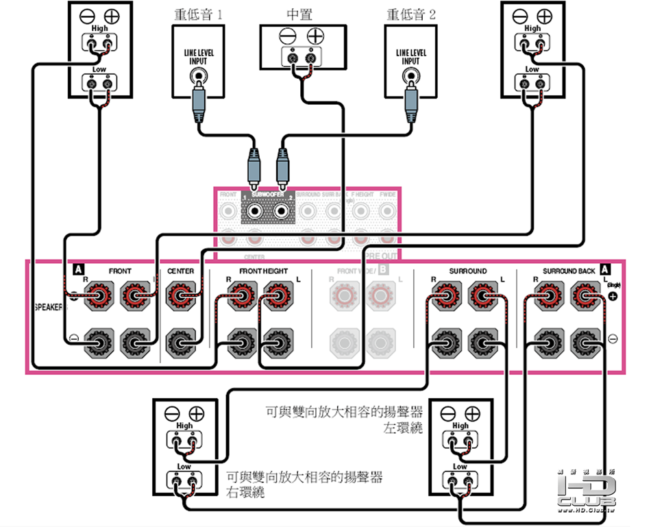

特別要一提的是Pioneer SC-LX86除了提供最多9.2獨立聲道的後級聲音輸出能力,亦提供了多種的雙擴大機連接,也就是A/V影音玩家口中常聽到的bi-amp / bi-amping模式。Pioneer SC-LX86可提供包含7.1ch前置bi-amp,5.1ch前置與後置bi-amp,以及5.1ch前置與中置bi-amp等多種接線與內部設定。對於家中環境只能(或只有)裝設5.1聲道的喇叭,卻希望在不追加聲道數的情況下可以追求高品質環繞,讓喇叭的發聲效率更好與得到更好分音效果的玩家,Pioneer SC-LX86 9.2聲道所能提供的多種bi-amp / bi-amping模式確實是一不可多得的功能。

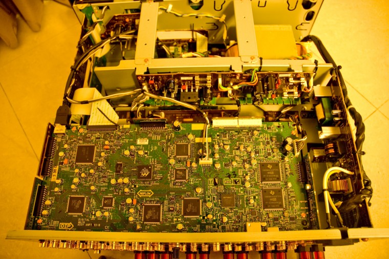

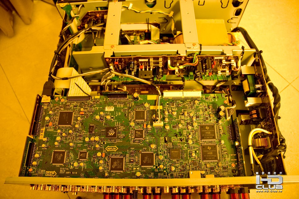

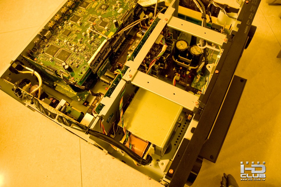

將上蓋卸除以後觀看機身內部的配線。Pioneer SC-LX86是由多塊相互獨立的電源板與數位板接互接駁而成,最上方各位所看到的就是Pioneer SC-LX86的數位板,最主要處理HDMI的輸入與輸出訊號。右側,右上側與左上側的部分則都是電源板與電源相關的零組件。前後級合一的A/V環繞擴大機有著類比與數位處理零組件繁多的特色,觀看Pioneer SC-LX86的複雜線路可以窺知一二。
下圖簡易說明Pioneer SC-LX86電源處理的方式:AC電源自左下方的Power Board進來之後先進行AC轉DC之後,進入下圖右下方的大型EI變壓器。這個大型的EI變壓器可以說是一台擴大機的靈魂所在,因為他是擴大機各工作部位所需要電流的主要供應來源。而這顆EI變壓器非常的重,整台的Pioneer SC-LX86有一大部分的重量都是在這顆EI變壓器上面,將機器平抬起便可以知道。比起上一代的LX85,本代的Pioneer SC-LX86在規格上所標示的每聲道最大輸出功率 (1kHz, 6Ω,10%,單聲道驅動)從原本的270W升級成360W。經與Pioneer台灣先鋒求證後此顆EI變壓器與前代LX85規格相同,那麼所增加的最大輸出功率與瓦數想必在放大晶體上面勢必需要採用更高規格的零組件。

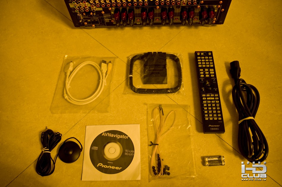

Pioneer SC-LX86的配件一覽表。共有設定麥克風,AV Navigator CD-ROM,FM線型天線,AAA電池,電源線,遙控器,AM環型天線以及Adapter Port所使用的連接線。這是送樣機器所附的配件,實際出貨以台灣先鋒的配件為準。

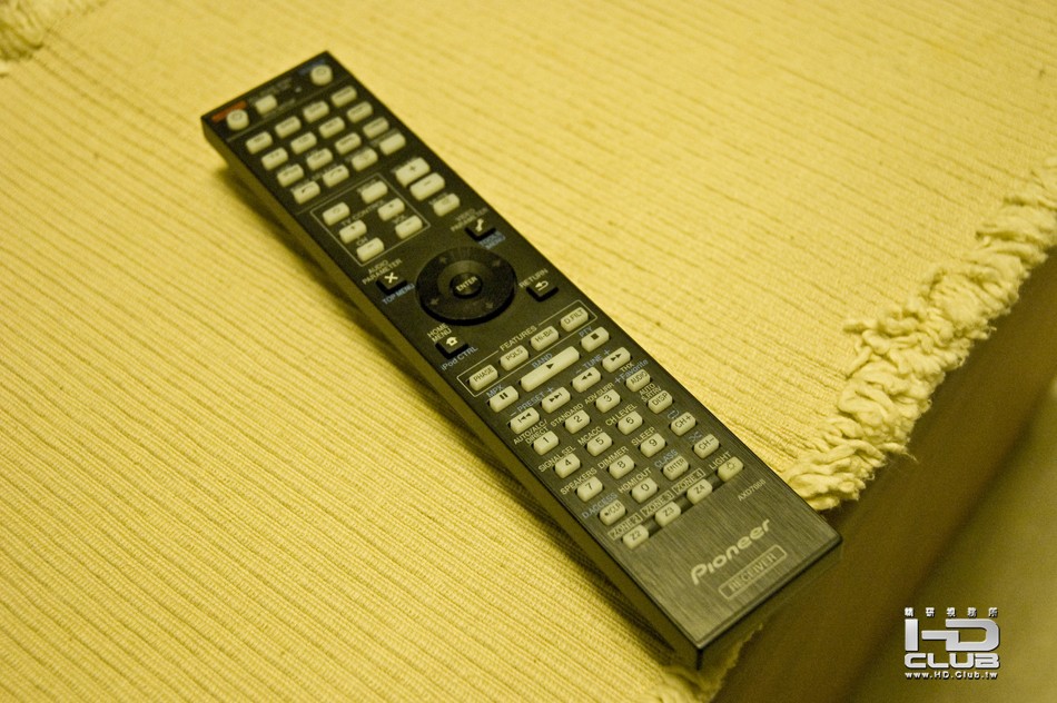

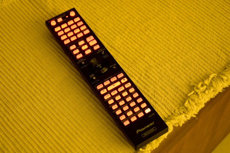

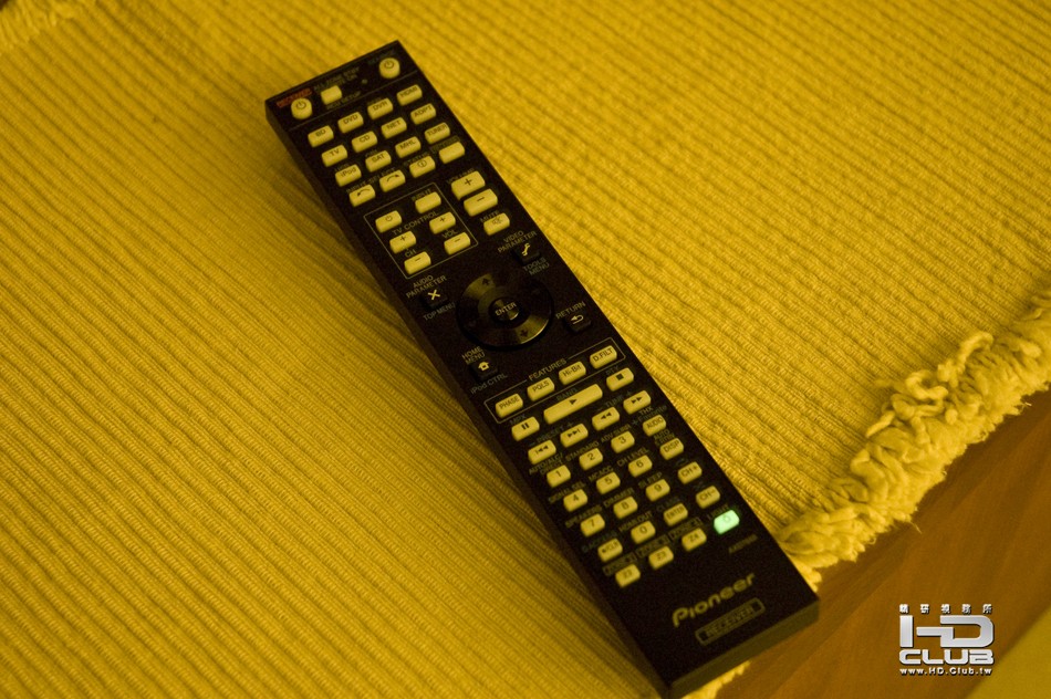

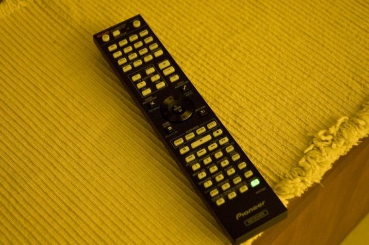

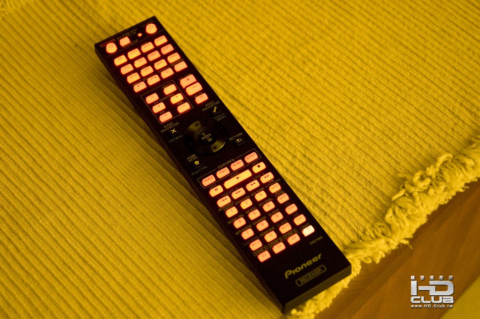

這是Pioneer SC-LX86所附的遙控器。所附的這支遙控器是紅外線有指向性的遙控器。Pioneer SC-LX86的遙控器在設計上比較秀氣,寬度上做得比較瘦了。前方面板整片是以塑膠仿鋁製金屬髮絲紋路的設計,看起來相當有質感且不沾指紋。
大燈關閉以後會發現最下角的按鈕會發光。這是遙控器的背光Dimmer/Light鍵,按下後遙控器的背光會亮起。
遙控器背光亮起的樣子。在全黑的視聽室是很方便的功能。

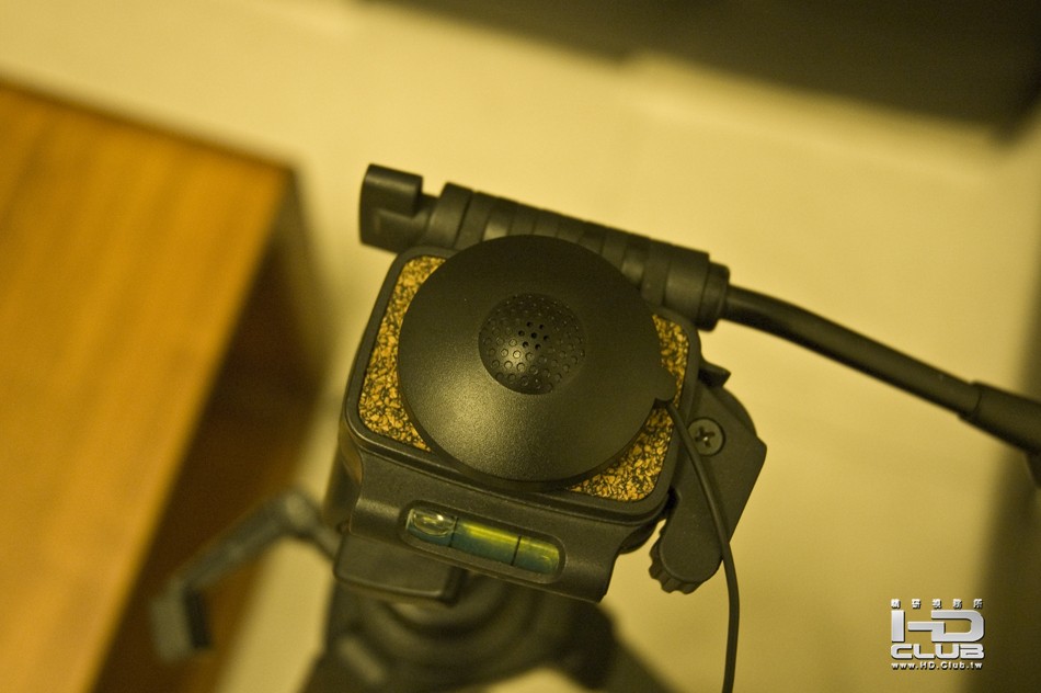

使用Pioneer SC-LX86 MCACC箱內配件所附之麥可風可做MCACC全自動音場校正系統的收音工作。筆者將麥克風安裝於腳架上如下圖並放置在實際聆聽耳朵的高度。
特別要注意到一點是Pioneer原廠的說明書內有提到不建議將麥克風直接放在沙發上以及軟性的材質上面做收音,以避免震動或軟質平面所可能產生的收音與資料錯誤。

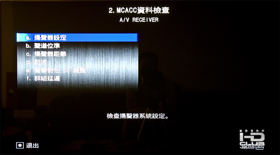

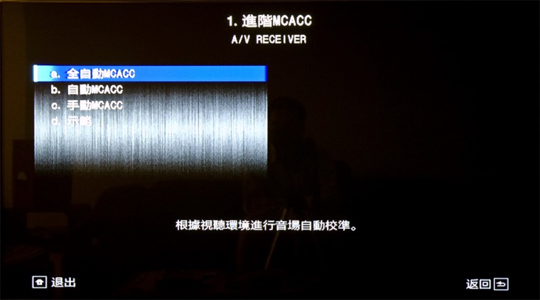

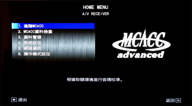

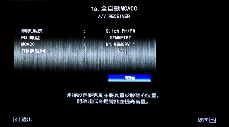

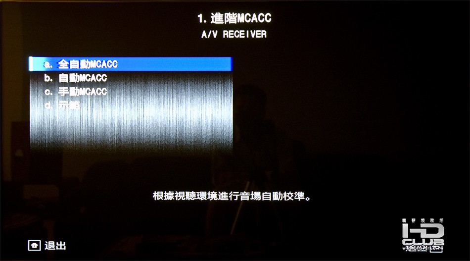

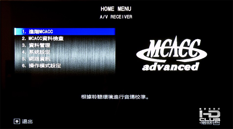

按下遙控器的Receiver後再按下Home/Menu鍵會進入如圖下的MCACC選單。

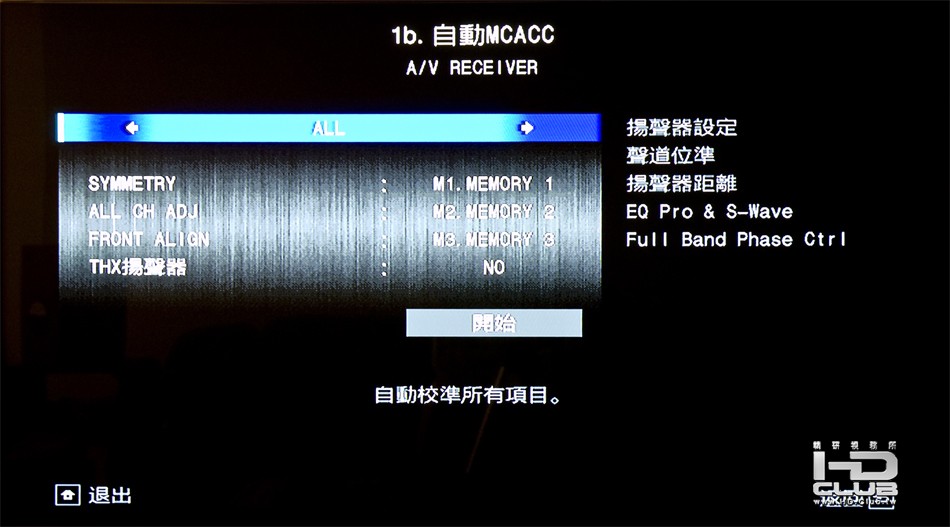

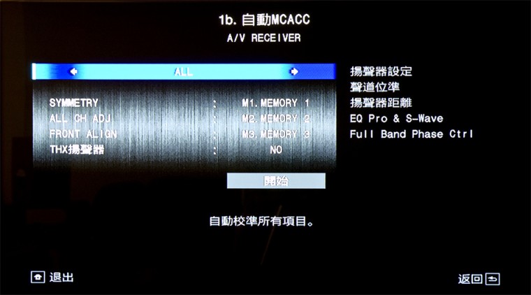

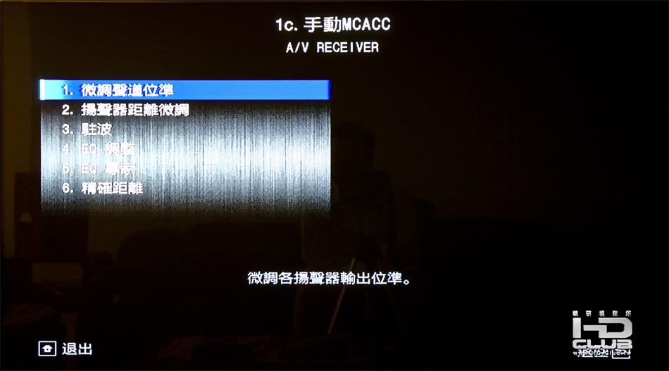

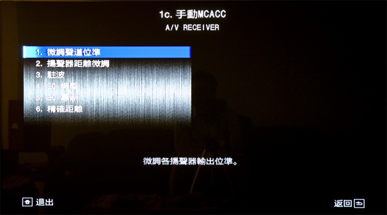

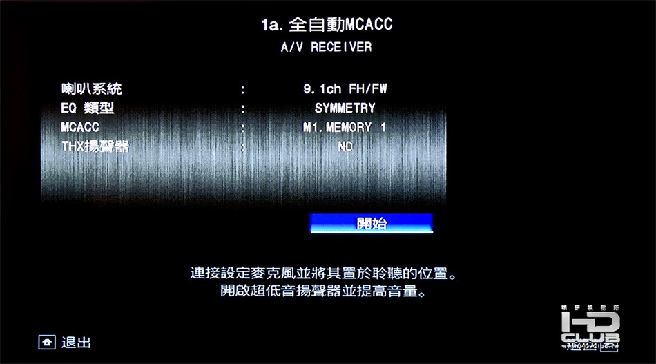

進入進階MCACC選單以後可以選擇以全自動,自動或是手動來設定MCACC的設定值。全自動與自動的差別在於全自動將針對所有的控制項,包含Symmetry,EQ,揚聲器距離與音壓,駐波控制等等做全自動的設定;而自動則可以針指定前面所提到特定的項目做單一項目的自動MCACC。手動的部分是以人為輸入的方式去做MCACC內部設定值,包含聲道位準、揚聲器距離微調、駐波、EQ等的進階手動調整。

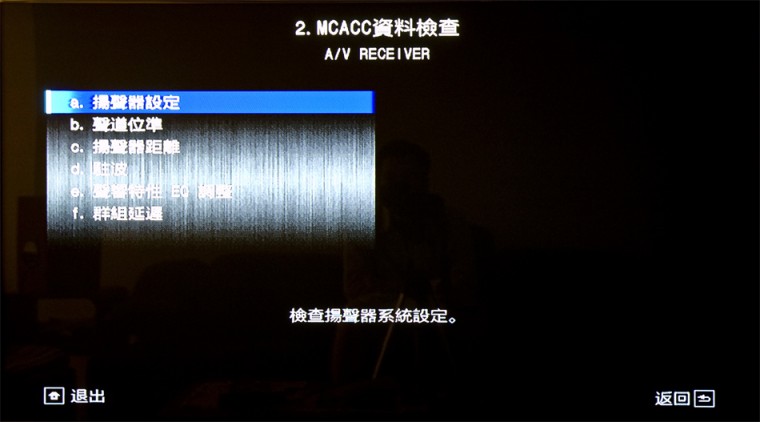

MCACC資料檢查則是可觀看並確認目前Pioneer SC-LX86內所現有的MCACC設定值。

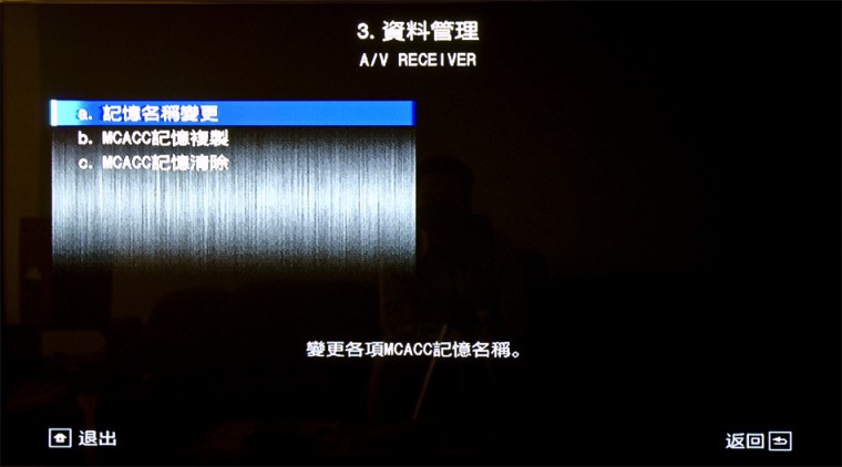

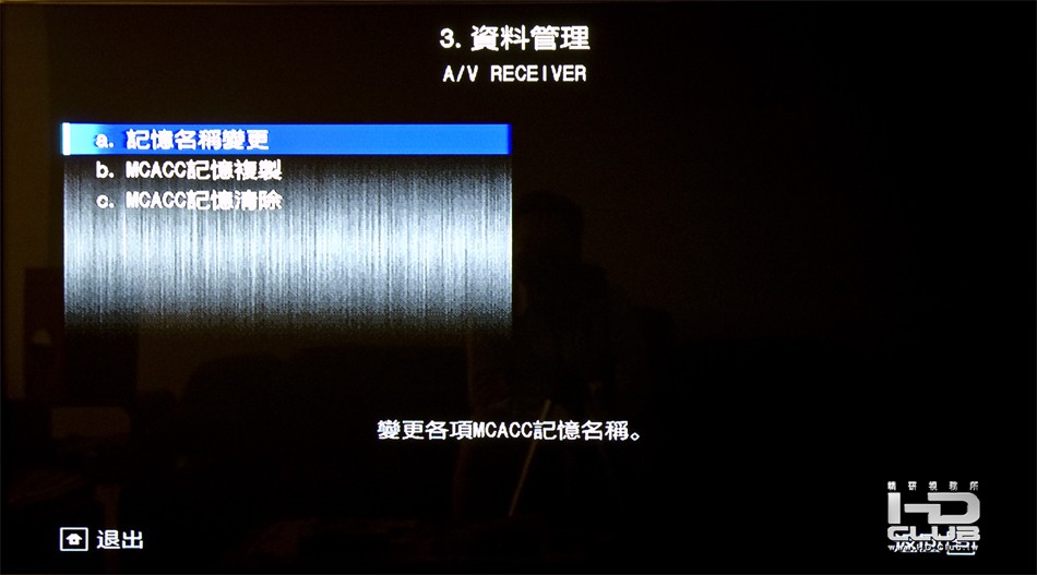

資料管理可以變更已儲存之MCACC設定名稱,並做檔案間的複製與刪除。Pioneer SC-LX86最多提供6組的MCACC內建設定值。

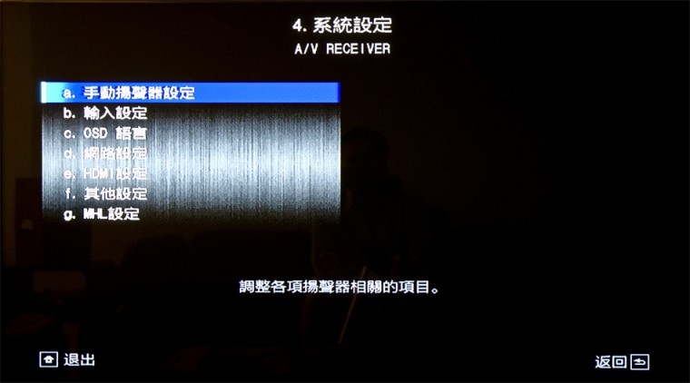

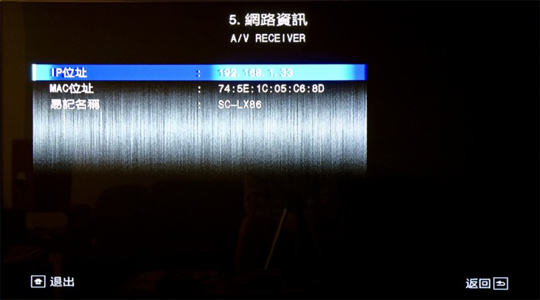

系統設定同樣提供針對器材相關的使用設定,所可設定之部位如圖下所示。特別要提到的是這裡仍有獨立的手動揚聲器設定選項。在MCACC未開啟或是在特定的模式(如Pure Audio會將MCACC強制關閉),Pioneer SC-LX86會採用手動揚聲器設定的值做為音效/ 揚聲器/ 音場控制的基準。

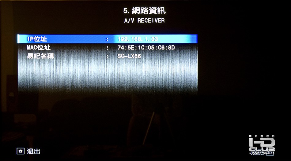

系統所被DHCP指定的IP位址,內有的MAC位址與在網路上顯式的名稱。

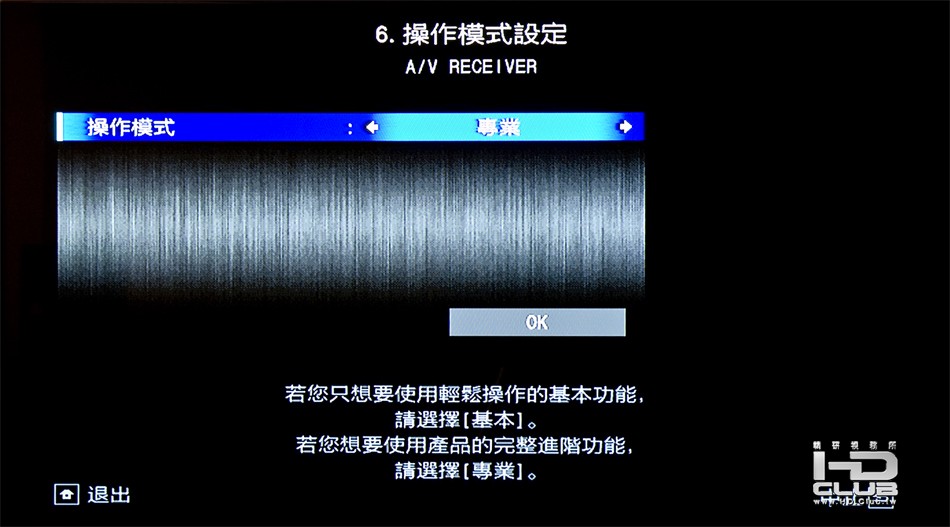

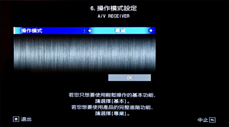

最後是操作模式的設定。僅有在專業模式手動與進階的選項才會出現。

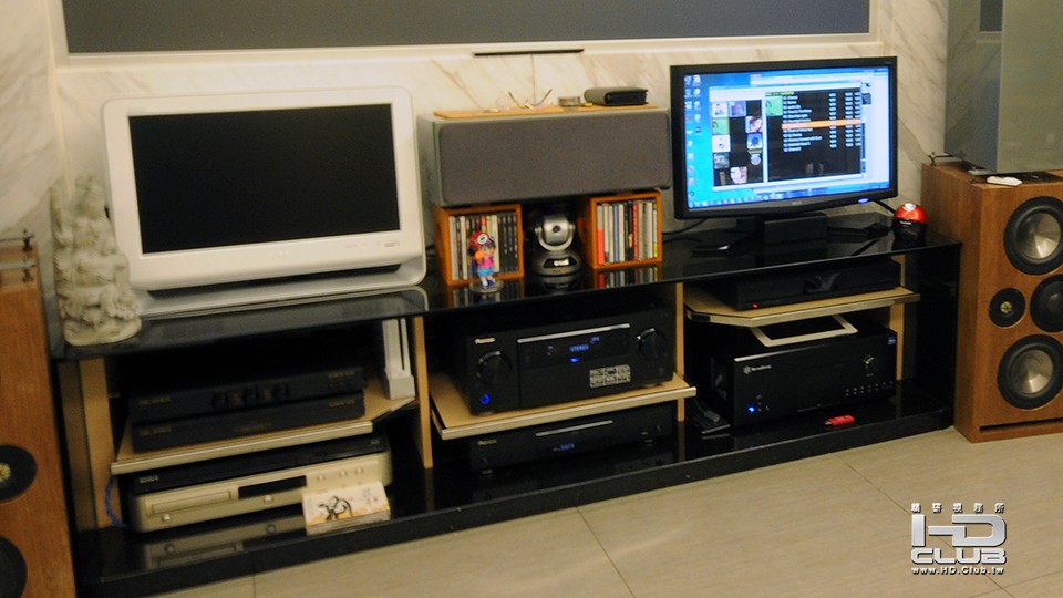

測試搭配使用器材:
前置:Focal 726S
中置:Focal CC70S
後置:Focal 706S
重低音:MK MX-125 MKII
數位訊源:爆米花 Popcorn Hour C-300 - 改機版
A/V環繞擴大機:先鋒 Pioneer SC-LX86
線材:發燒級喇叭線,訂製版純銀電源線與OCC無氧銅訂製古河頭電源線

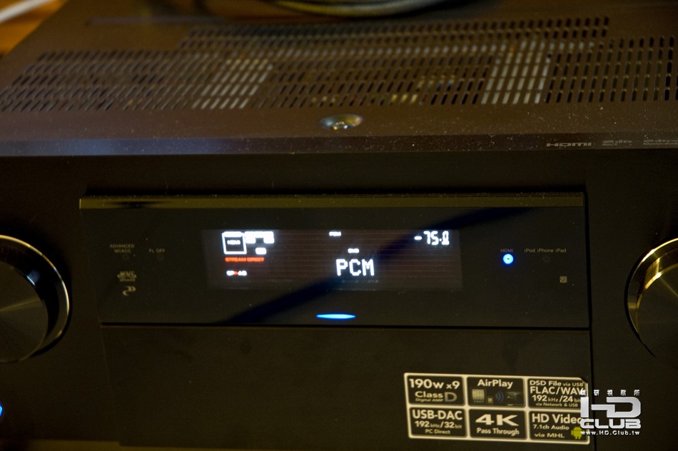

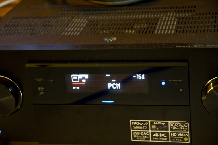

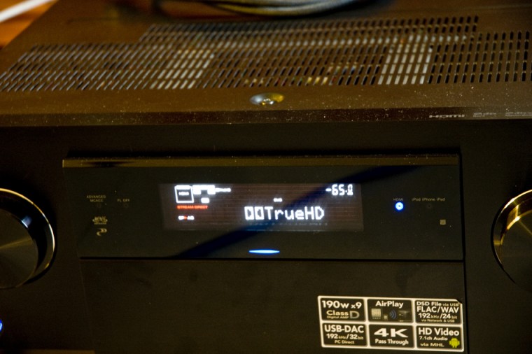

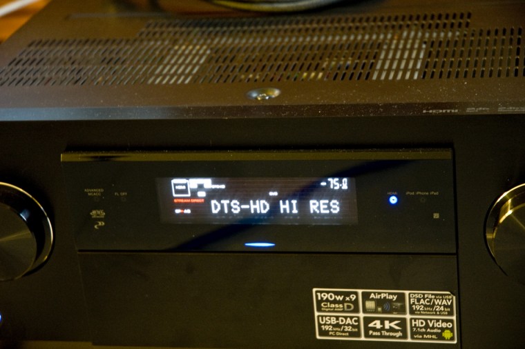

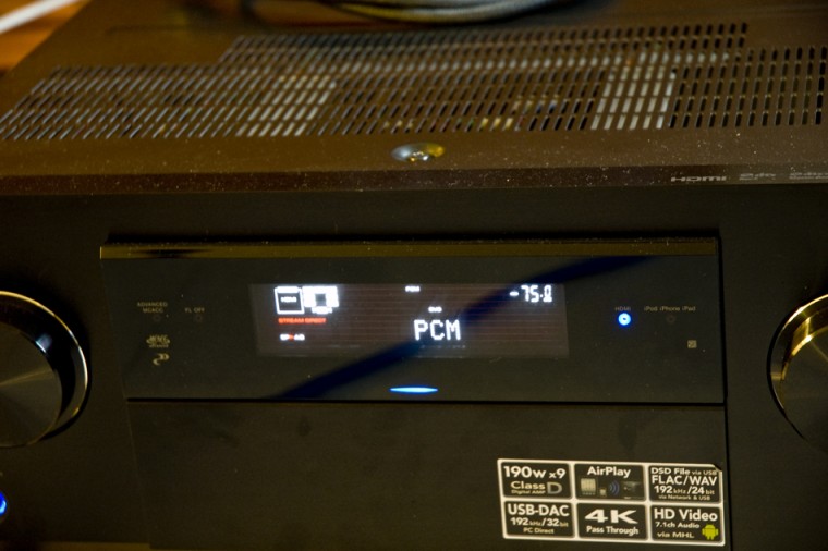

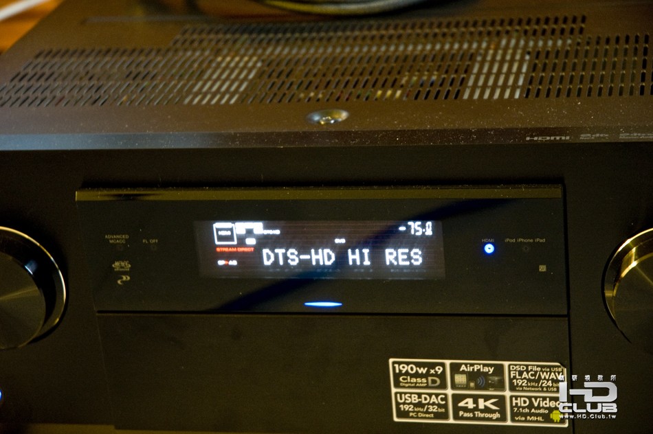

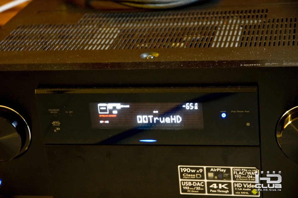

音效上面的測試首先針對數位訊源端所源碼輸出pass-through的次世代音效HD Audio訊源確認面板上面是否有對應,也就是一般說的次世代音效"點燈"。當然SC-LX86接收到的訊息與處理均沒有問題:
多聲道LPCM 5.1ch
多聲道LPCM 7.1ch
DTS-HD MA 5.1ch
Dolby TrueHD 5.1ch

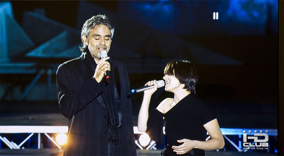

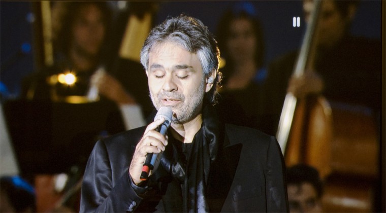

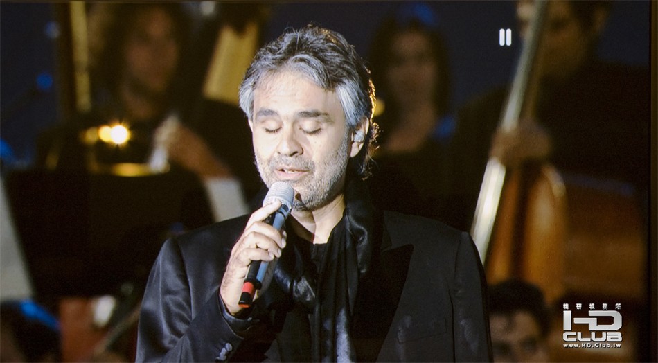

安德烈波伽利/ 生命奇蹟托斯坎尼演唱會

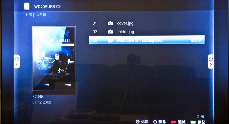

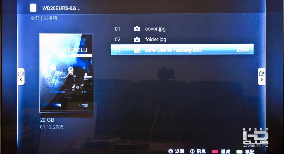

首先透過C-300選擇硬碟目錄中的BDISO做播放。

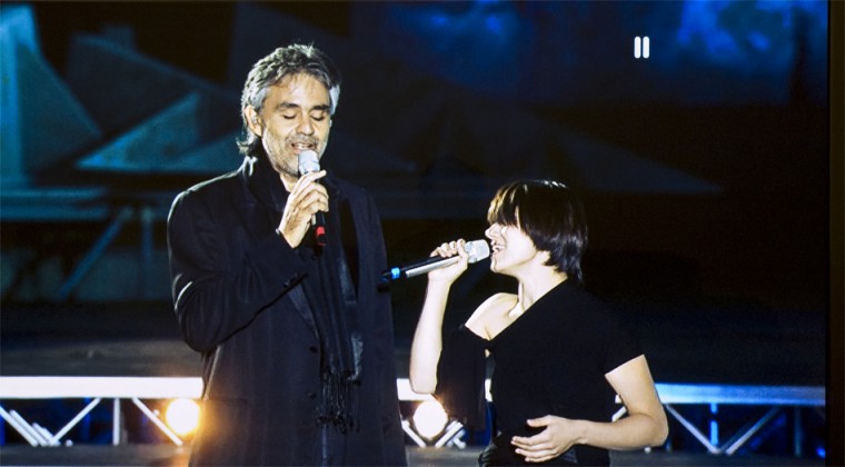

選擇的歌曲是第7首:7.LA VOCE DEL SILENZIO duet with Elisa。這一首歌Bocelli獨唱之後中段會與Elisa合唱。

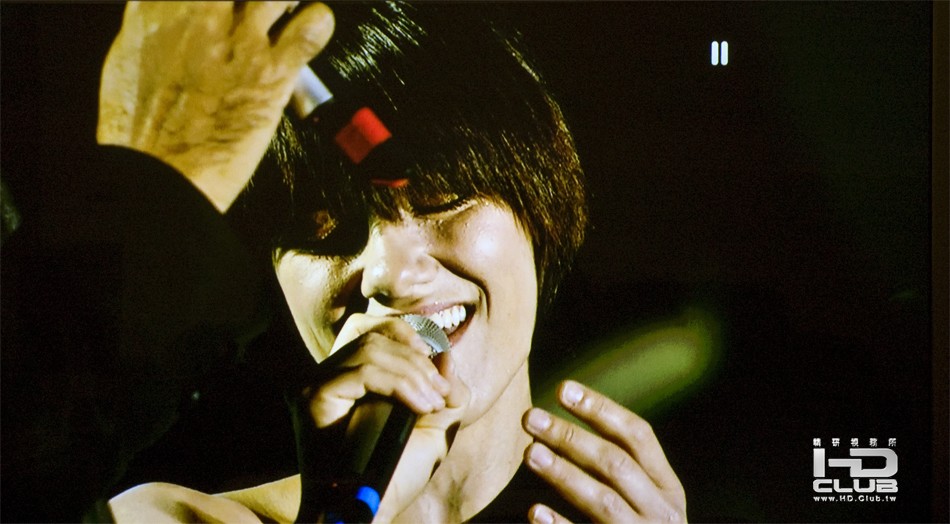

Pioneer SC-LX86從前段入場前的蕭聲,Bocelli開場的獨唱,Elisa的獨唱與兩人的合唱整體表現處理得相當有水準。Pioneer的A/V環繞擴大機的特色一向都具備有豐富的高頻與足夠的中頻去做聲音與音場能量的支撐,此次播放以人聲為主的演唱會也再次印證這個特色與能力,而這也是Pioneer SC-LX86的強項。諸如Bocelli偏厚,歌劇式的發聲方式,以及Elisa唱歌習慣的換氣方式,溫柔的嗓音與所用的氣音等等,Pioneer SC-LX86均可以透過其中高頻的處理能力將各樣聲音的細節完整表現出來。這一段LA VOCE DEL SILENZIO duet with Elisa聽起來是相當令人愉悅且舒服的。

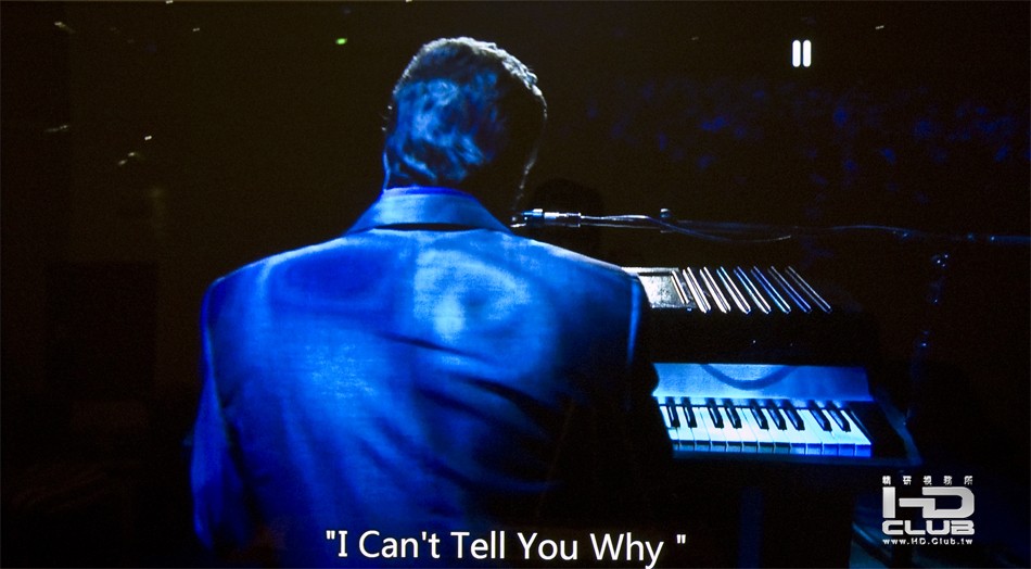

所選的試聽歌曲為第5首:"I Can't Tell You Why"。這首歌不誇張,真的是筆者從小聽到大的歌,除了熟悉以外更帶有對過去記憶與對Eagles的情感。開頭的電子琴聲音Pioneer SC-LX86處理正確且前奏引人入歌曲的氛圍裡。
Timothy B. Schmit,提摩西‧史密特的嗓音,一般認為是屬於輕柔的高音。在這一首歌裡,尤其是主要歌詞"and I can't tell you why"的這句,Pioneer SC-LX86有將提摩西‧史密特其具有特色,微帶沙啞而輕柔的高音表現出來。在這個段落裡筆者反覆聽了3次,中高頻的處理,人聲與音樂性的表現令人激賞。

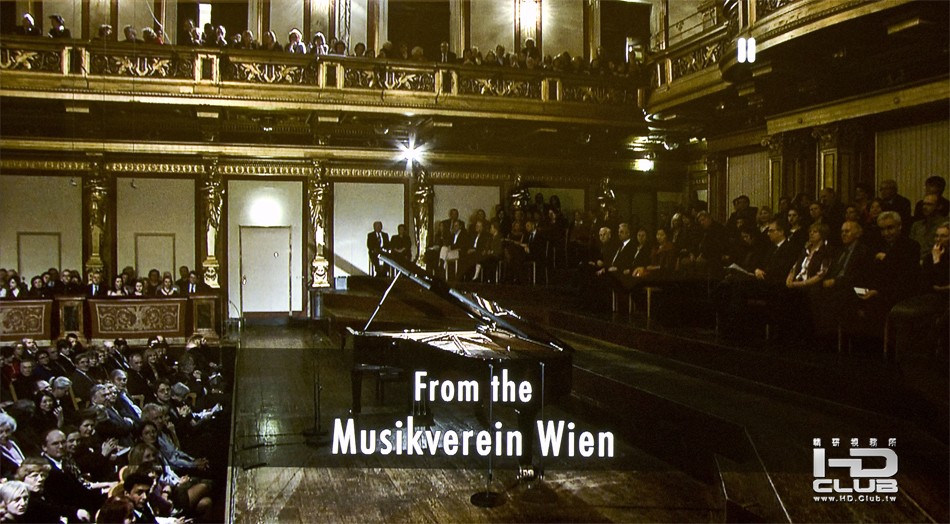

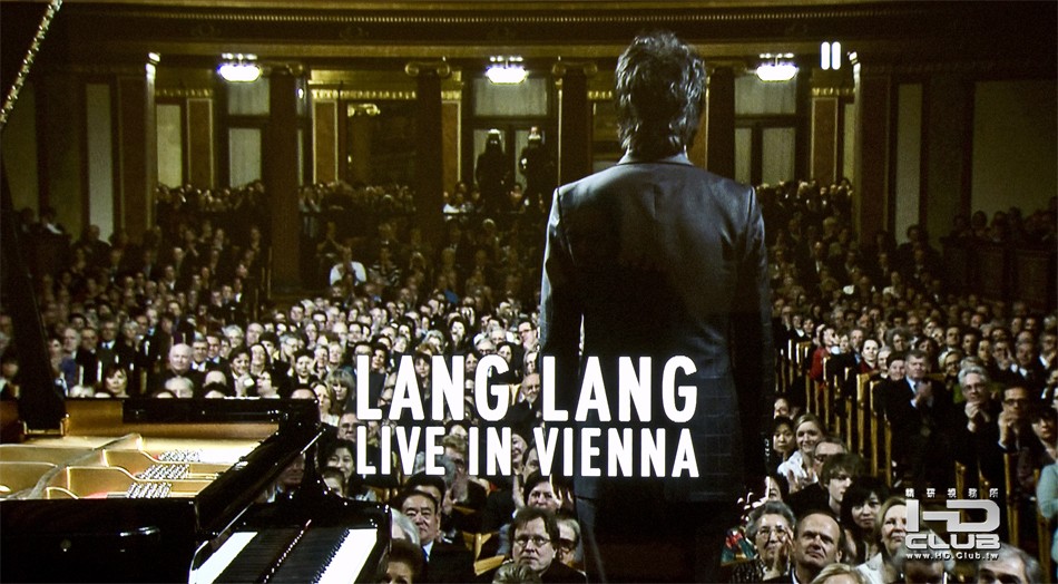

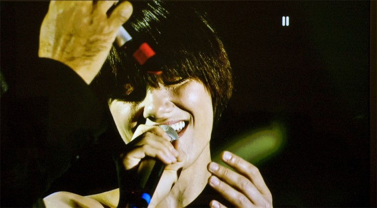

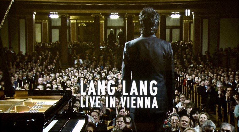

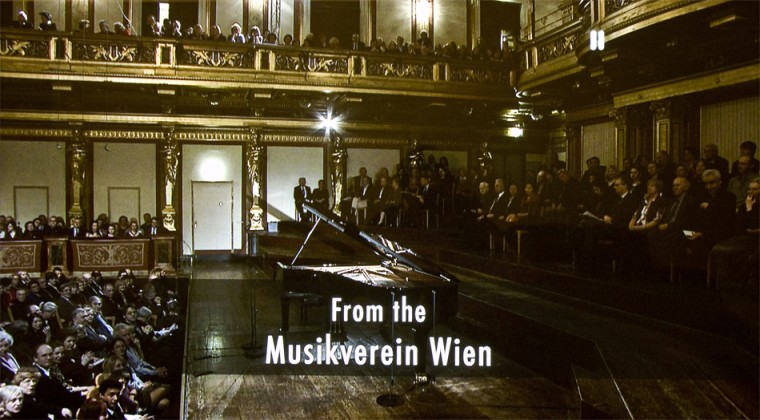

最後是樂器與微動態的音效表現,選擇的是郎朗的維也納音樂會現場實況。
這一段的開頭,音樂會開始前得現場有許多人在交談講話聊天的聲音,透過音樂廳本身的場地,迴響與當場的收音系統,底下的觀眾,窸窣交談人聲在播放再生影片時,Pioneer SC-LX86其實將此段的聲音表現得非常的清楚。在此Pioneer SC-LX86有將此該有微動態完整表現出來,包含之後郎朗上台之後觀眾整片的掌聲所形成的音場環繞感均是。正式演奏時鋼琴的表現也是水準以上。

與前面測試結果相同,Pioneer SC-LX86在中高頻上面提供豐富的細節。對人聲,尤其是女聲有相當不錯的表現,在兩個女人這首歌曲,Pioneer SC-LX86有將林憶蓮所要表現的柔以及梅艷芳梅姑唱出的剛詮釋出來。特別要一提的是Pioneer SC-LX86的Pure Direct在處理無損壓縮數位音樂格式時可以提供並還原相當程度的音像,實際聆聽時可以發現這兩個女人在錄音時所站的位置與發聲的方向其實並不相同。整體聆聽感受聲音細節還原度夠解析度高,測試時不論是開大音壓或是小聲的微動態均可讓人舒服的將音樂聽完。

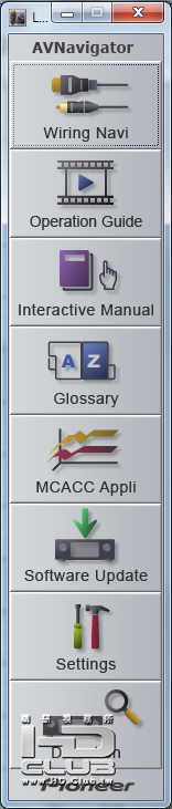

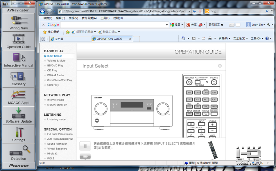

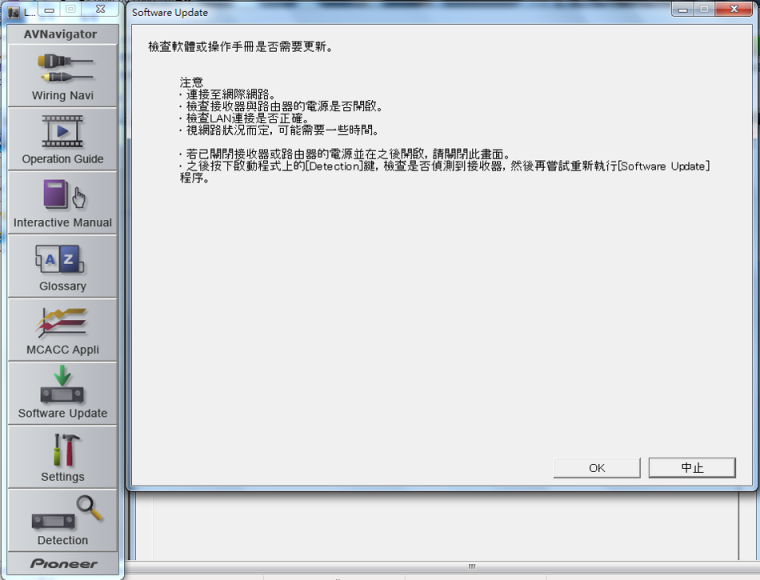

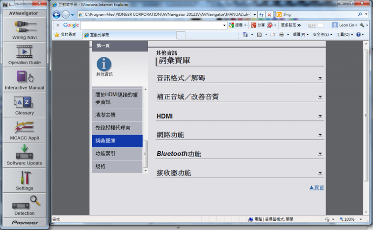

Pioneer AV Navigator 2012 IV 簡介
Pioneer SC-LX86所隨貨附贈的CD-ROM內附有最新版的Pioneer AV Navigator 2012程式。筆者實際使用後覺得很有參考與使用的價值,在此特別獨立一篇針對Pioneer AV Navigator 2012的各項主要功能做概括性的介紹,以期各位能更進一步了解Pioneer SC-LX86以及其周邊的功能與附加價值。

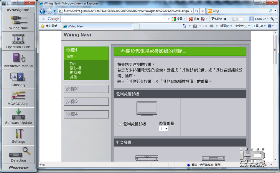

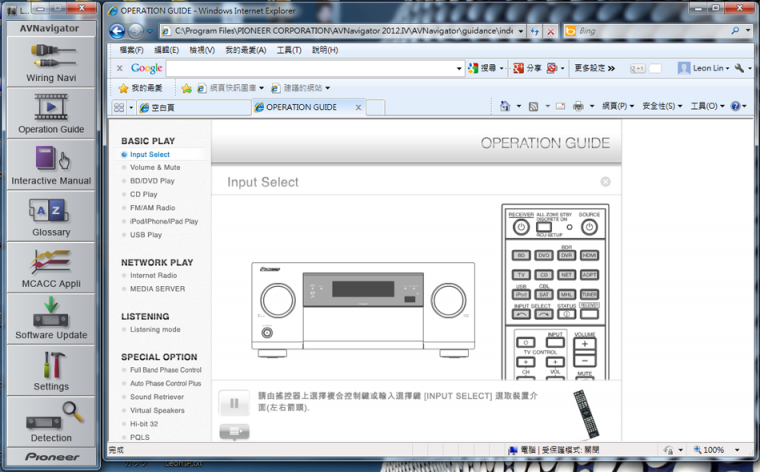

Pioneer AV Navigator 2012 IV 安裝的過程僅需按下光碟內的Setup執行檔即可順利完成。安裝完成後點選程式集或桌面上的圖式會出現以下的主視窗。以下我們依序介紹Wiring Navi(連線導覽),Operation Guide(操作指南),Interactive Manual(互動式手冊),Glossary(詞彙寶庫),Software Update(軟體更新),Setup(設定)。而我們將Detection(系統偵測)與 MCACC Apps (MCACC應用程式)放在最後介紹。
首先是第一項Wiring Navi(連線導覽)。這個選項在開啟AV Navigator以後會自動開始。這裡系統針對使用者目前所接有的影像,聲音裝置以及其所配有的連接埠(如HDMI)與連接方式做一個通盤性的確認,系統最後會依據使用者目前所希望安裝的裝置總數計算所需要的線材總數量等資料,讓使用者參考。並依據使用者所選擇的聲道數提供建議的後級接線方式。一般性的安裝其實按照Wiring Navi(連線導覽)的教學與確認很清楚且容易上手。

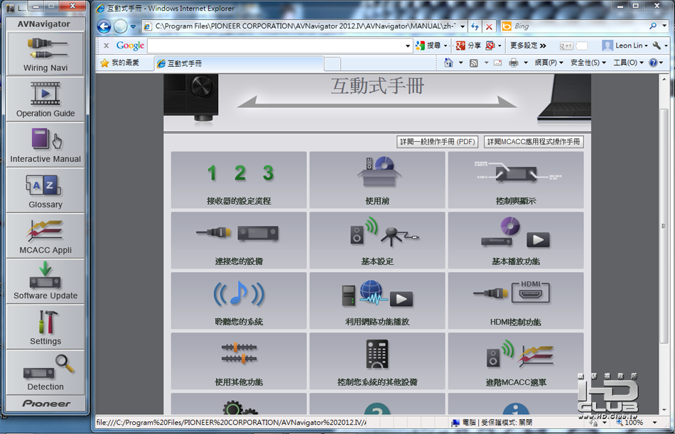

第二部分是Operation Guide(操作指南)。這裡是針對已經連線完成,擴大機已經可以工作的情況下,AV Navigator所提供的擴大機使用教學。Operation Guide(操作指南)的各項使用說明均透過Web瀏覽器(如IE,Chrome)瀏覽觀看並採動畫式的Flash製作,說明的圖文相當清楚。
第三部分是Interactive Manual(互動式手冊)。與操作指南不同的地方在於互動式手冊乃針對各項使用者在Pioneer SC-LX86在使用中所會遇到的連接,播放,聆聽,與設定等等的問題做重點式的圖像式列出與進階的說明。在互動式選單的右上角也提供完整的說明書PDF檔案可以在電腦上完整的瀏覽。相關的使用與設定資訊很完整。

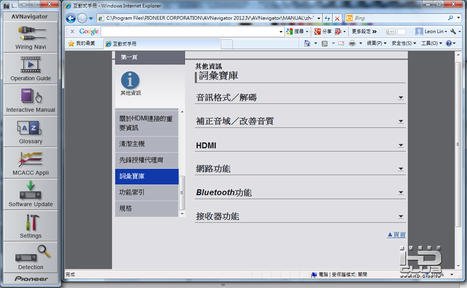

第四部分的Glossary(詞彙寶庫)是針對一些英文的縮寫與較艱深難懂的字彙提供中文的說明與解釋。

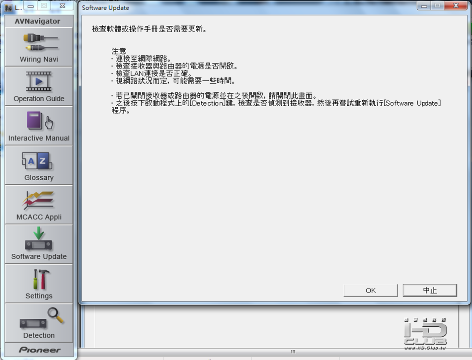

第六部分的軟體更新可透過網路檢查軟體或使用手冊是否需要更新。

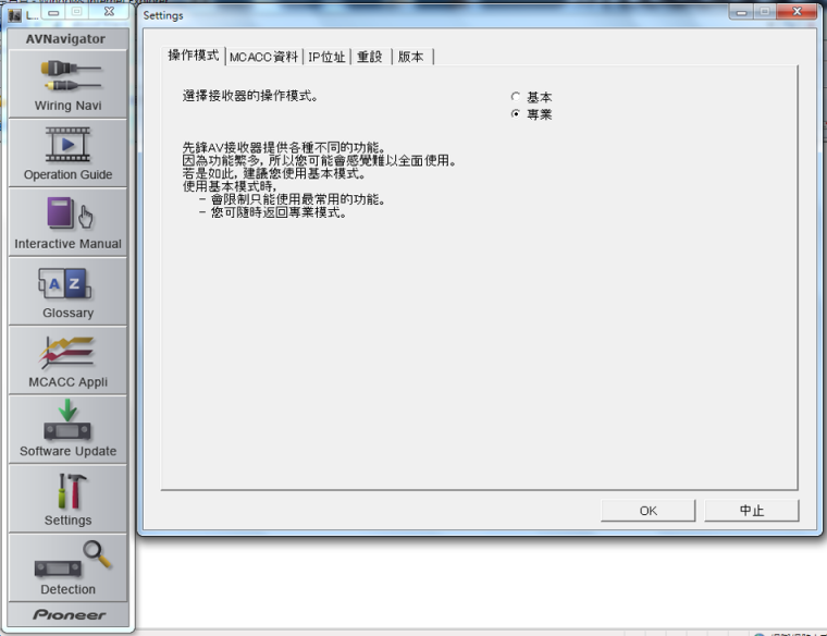

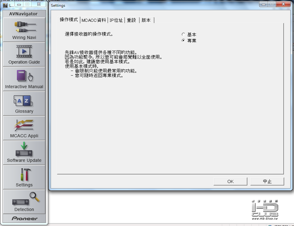

第七部分的設定可以針對操作模式,MCACC資料,Pioneer SC-LX86 IP位址等做設定;並可查閱AV Navigator版本與重設所有設定回預設值。

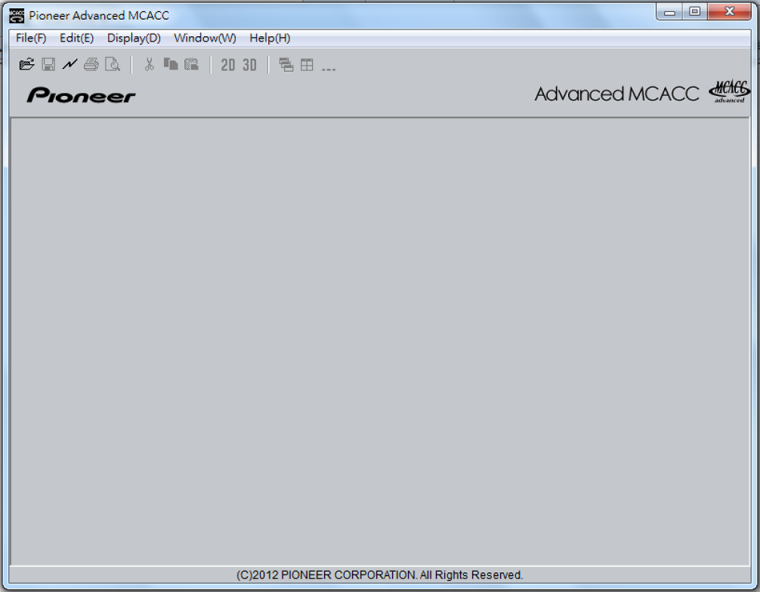

第八部分的系統偵測與第五部分的MCACC應用程式這裡筆者獨立出來在最後介紹,因為MCACC應用程式可以算是AV Navigator最重要的精隨。

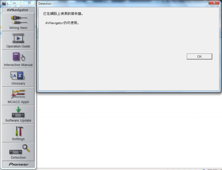

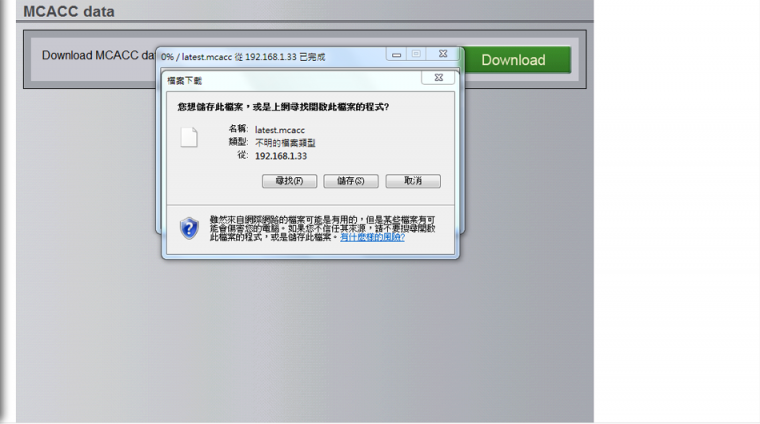

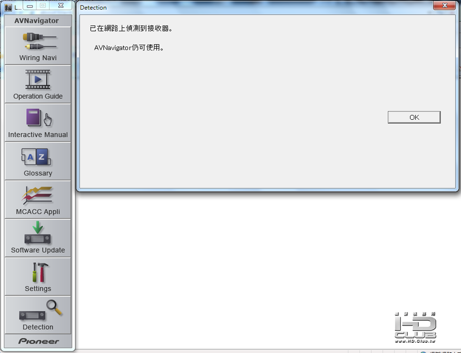

將Pioneer SC-LX86透過RJ-45連接到區域網路,從AV Navigator上選擇"Detection"偵測Pioneer SC-LX86擴大機。在網路連線正常的情況會出現以下的訊息:"已在網路上偵測到接收器","AV Navigator仍可使用"。

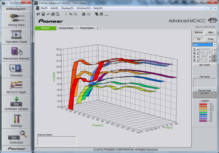

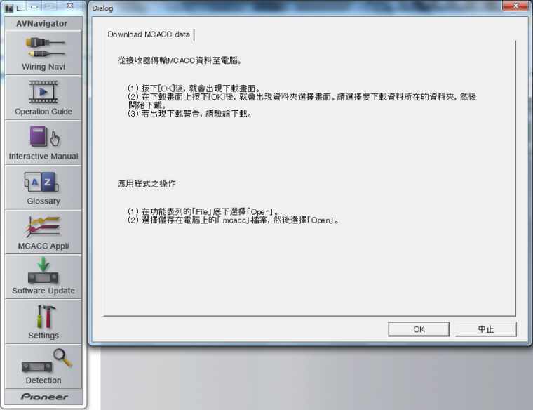

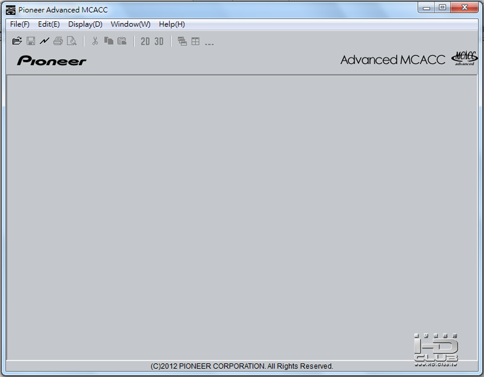

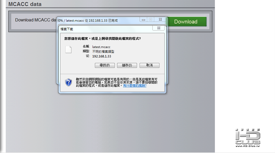

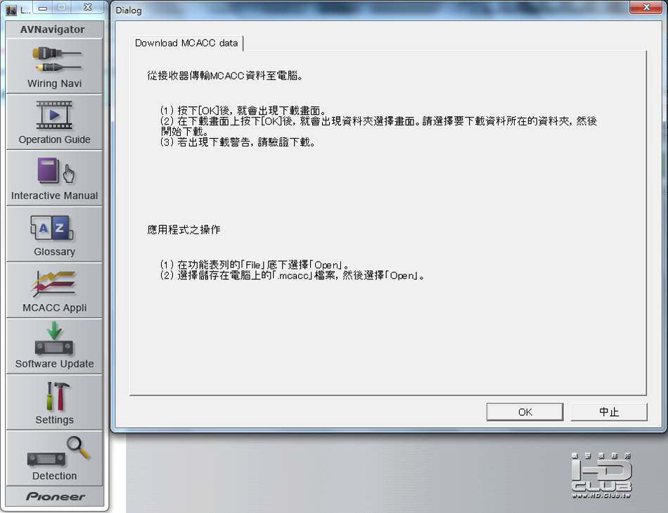

在已經偵測到Pioneer SC-LX86的情況下,在AV Navigator點選MCACC Apps的圖示,會跳出Pioneer Advanced MCACC的程式。之後AV Navigator系統會自動跳出從Pioneer SC-LX86下載擴大機內部現有的MCACC資料的對話視窗以及下載的鏈結。至此可以從Pioneer SC-LX86下載既有的MCACC的資料並透過Pioneer Advanced MCACC的程式做分析。

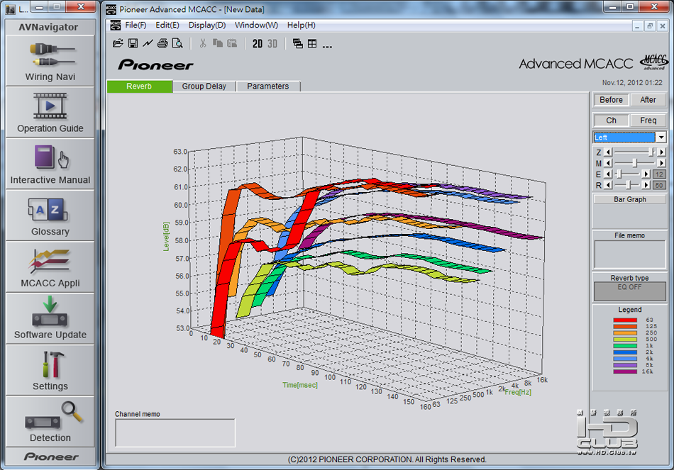

下載完成以後的檔案為"latest.mcacc",副檔名為MCACC的檔案。透過Pioneer Advanced MCACC程式可以開啟該檔案並將檔案的資料生成如以下的圖表。這些圖表所提供之資料為視聽空間在MCACC校正前與校正後的聲音殘響控制以及群組延遲的時間,頻率以及音壓等資料。這些資料可針對環境空間,揚聲器與器材等對聲音所造成的變化與影像做相當有效的量化分析,以期能針對視聽環境與問題做有效的改善。

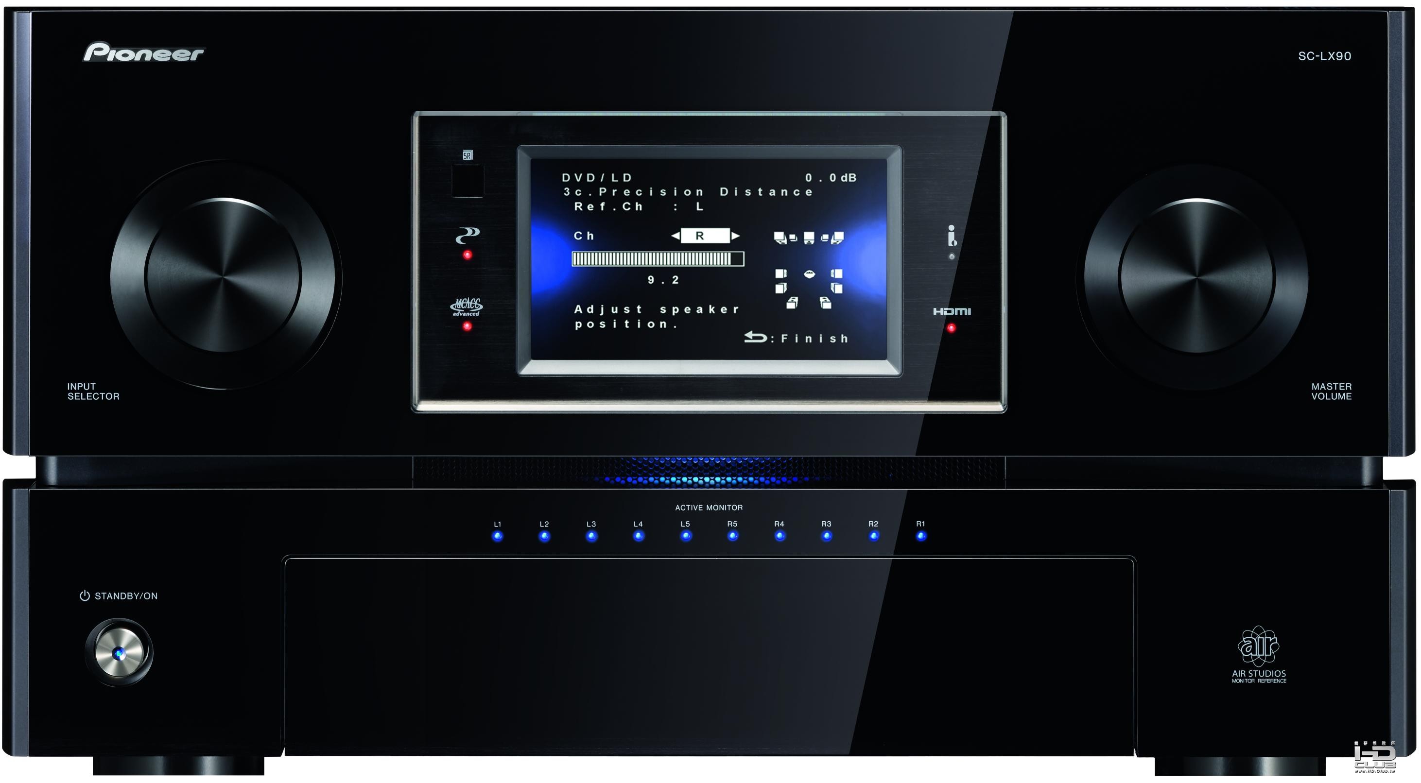

如果只要有平衡輸入的純前級,目前大概只有Integra的9.x系列或Marantz的AV7005系列或以上的機種可以符合需要。或許修哥可以考慮換Marantz玩玩也未嘗不可。
考量到發燒友的需要,或許未來Pioneer可以思考將目前的旗艦SC-LX90一分為二前後級分開,或者更考慮新加入平衡端子在系統之內吧?
奉上目前Pioneer SC-LX90的前方與背後端子圖,旗艦的機種果然是誘人阿。
