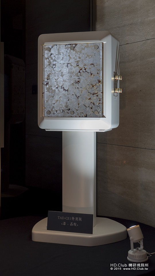

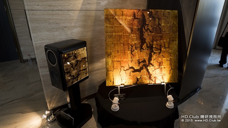

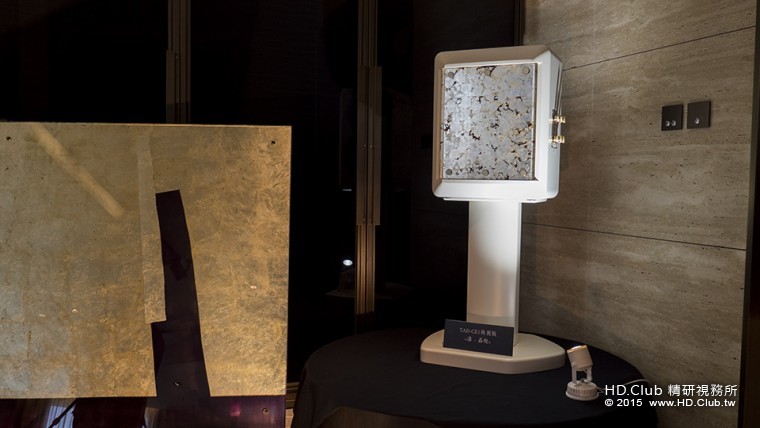

首先為各位介紹的是TAD-CE1特別版--漆‧晶紋。揚聲器主體全數以白色色調塗裝,側板TAD與Duco(http://www.duco.co.jp/index.html)這家公司合作,採用傳統日本文化所特有的漆器塗料將其上色於壓克力上,而最後形成其所特有的如照片所見的「櫻花紋」紋路,自然的櫻花紋紋路除了與TAD-CE1整體搭配起來宛若藝術品一般令人讚嘆欣賞之外,TAD也讓TAD-CE1身為揚聲器的美感與質感的標準達到了一個新的境界。

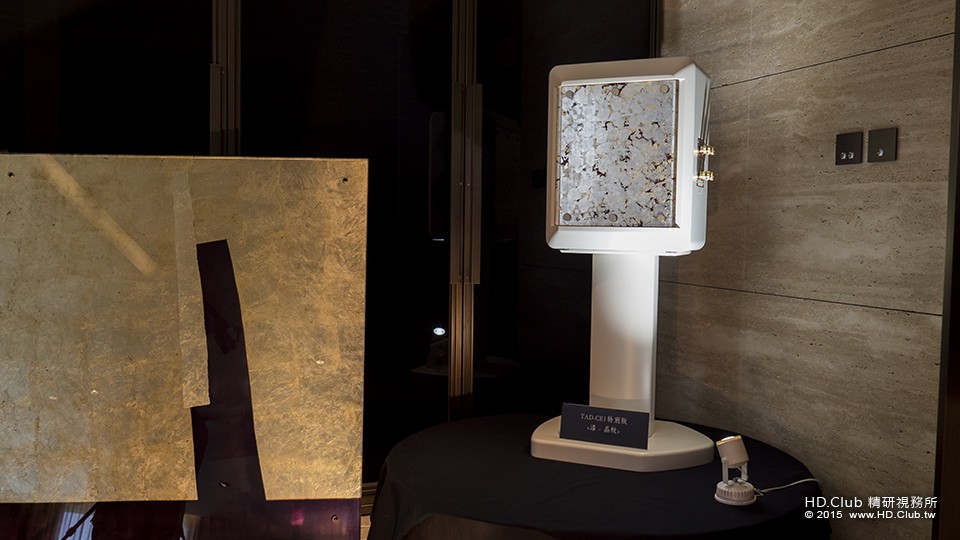

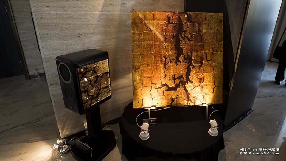

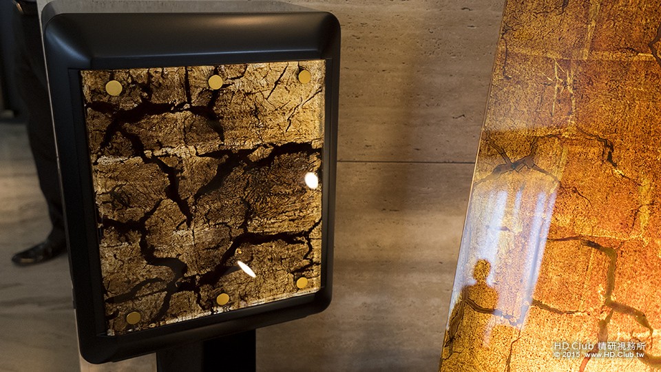

除了白色的TAD-CE1特別版--漆‧晶紋,現場亦有展出黑色款的TAD-CE1特別版--漆‧裂紋。以黑色調搭配側板的茶色裂紋所產生出的強烈對比卻又交相呼應的特殊粗曠質感,搭配深色系的室內裝潢將可使TAD-CE1獨樹一格並融入於室內設計之中。

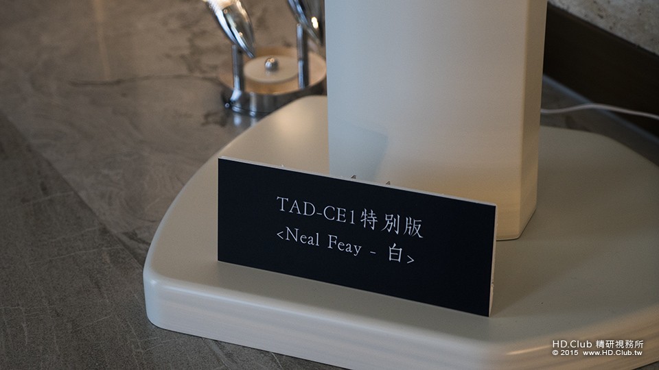

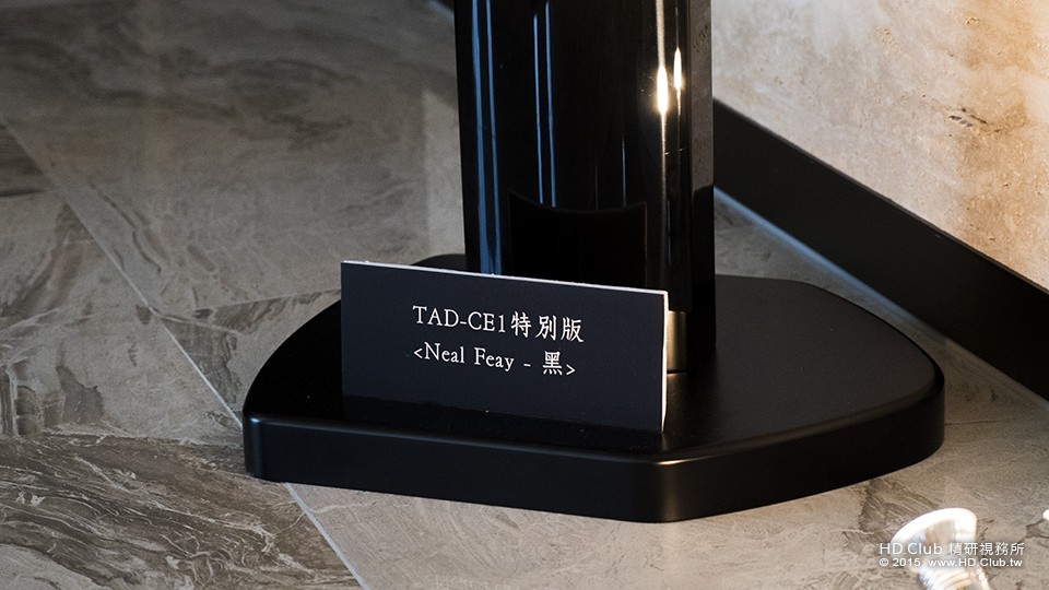

接下來是TAD-CE1的第二個特別版:Neal Feay-白與Neal Feay-黑。Neal Feay(http://www.nealfeay.com/)這家公司是一家美國在地的公司,聞名於鋁金屬加工與特殊鋁表面製品。在其網站的Portfolio-->Audio裡面我們可以窺見諸多音響Hi-End廠商的蹤跡(諸如Ayre或者是Stello等等):http://www.nealfeay.com/content/portfolio/audio/
各位所看到第一張照片裡黑色與白色TAD-CE1的側板上所營造出的特殊凹陷紋路即是透過Neal Feay公司的巧思所設計出來。這個紋路Neal Feay公司稱之為「蛇紋」,因為在外觀的感覺上與蛇麟相近。不過千萬不要懷疑側板的材質,它就是鋁金屬沒有錯的,筆者有特地靠近用手指觸摸並敲過再三確認,還被開玩笑警告這樣敲一下要買回家的XD。

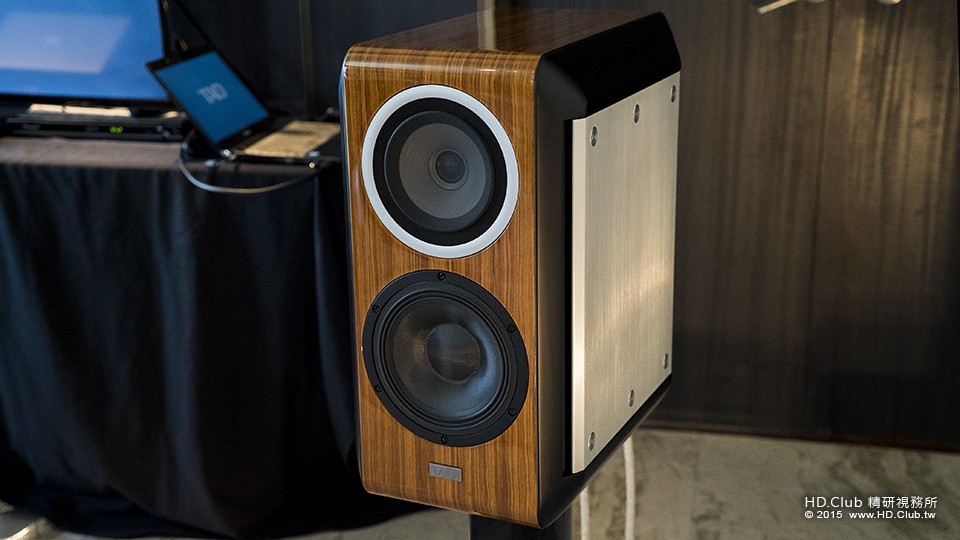

本日主角現身!標準版的TAD-CE1如圖是也。中間的部位除了有很漂亮的柚木色與直條狀的實木紋路之外,側邊的黑以及側板的白色鋁金屬髮絲紋反差搭配讓TAD-CE1散發出優雅且高貴的氣息。這個整體配色色調與設計筆者可以(而且非常喜歡),也實在是很合眾多發燒音響玩家的胃口。

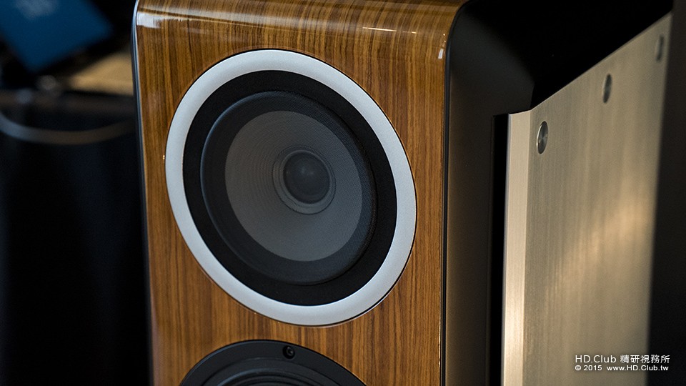

TAD-CE1高音單體與中低音單體近照。TAD-CE1好聲的最大秘笈之一,就在於由TAD Reference One核心設計理念所發展出來的CST (Coherent Source Transducer)同軸單體。在TAD-CE1所採用的TAD獨家CST同軸單體係讓中音與高音以同軸形式整合,藉此能有相同的指向特性;這個在極寬頻段所維持的指向一致性能讓TAD-CE1揚聲器在各頻段所發出的聲音有著極為穩定的聲音定位與自然的音場。
在單體振膜材質的選用上,TAD-CE1與系出同源的TAD Evolution One一樣,高音單體採用了鈹振膜並藉此能發出最理想的高頻響應頻率,而鈹高音所能發出的高頻頻率響應以及在高頻段的線性是已知高音單體振膜材質的最佳方案之一;中音單體採用鎂金屬振膜,附加以永久強力釹磁鐵作為內部磁力迴路使用。振膜材質的用心挑選皆為了讓單體運作時所發出的聲音有著TAD精準,監聽以及近乎完美線性的揚聲器調性與走向。

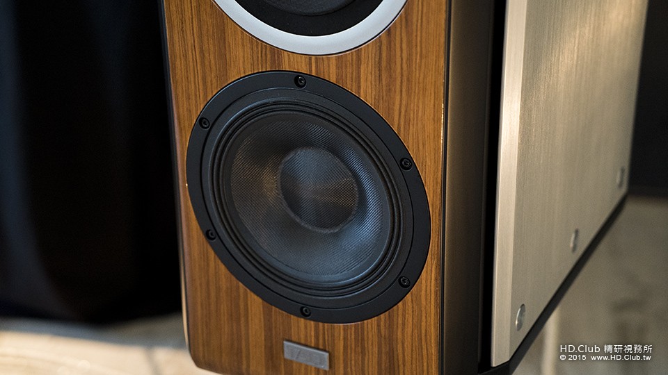

下方18公分7吋的低音單體,TAD秉持著其追求精準聲音的精神,在其設計上也絲毫不馬虎。該低音單體於振膜上採用了多層芳綸纖維(Aramid)複合材料製作,同樣以永久強力釹磁鐵作為其磁力迴路,結構體並以籃框支架形式做穩固的支撐。單體的背面並透過設計與實驗將空氣力學的作動最佳化,藉此達到低音單體運動時的線性並盡可能地將瞬態失真降到最低。

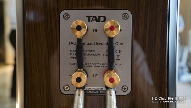

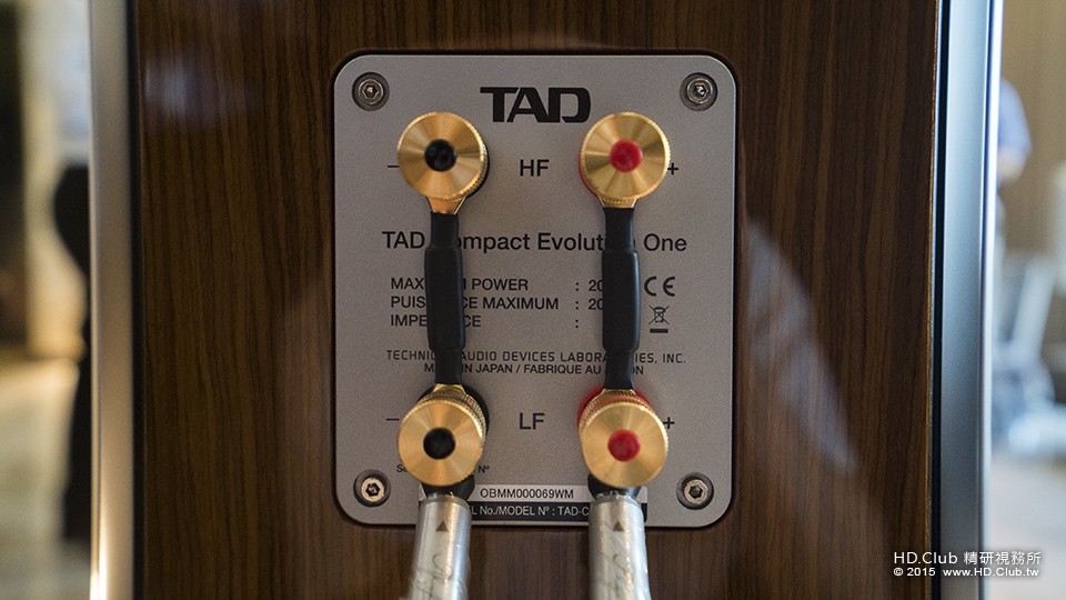

特別為各位音響迷所拍攝的TAD-CE1背部端子一覽。各位可以看到TAD-CE1是可以接受Bi-amp輸入的,所以在擴大機的選用以及接駁玩法上將相對多元。由於TAD-CE1的靈敏度僅僅只有85dB,並不算靈敏度很高的喇叭,以規格上所標示的最大輸入功率200瓦來考量,相對有力且大功率的後級在匹配上是有其一定必要性的。

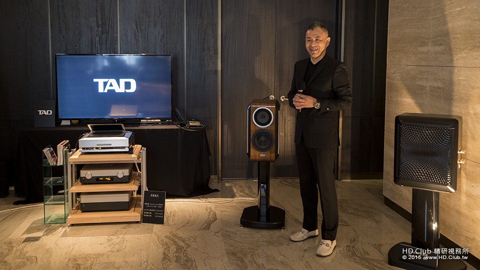

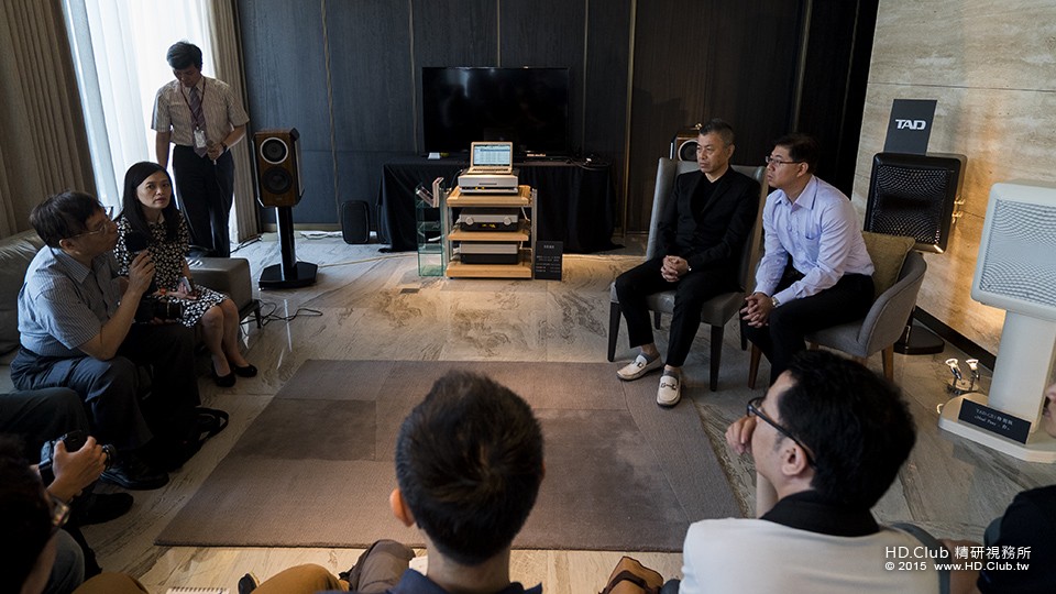

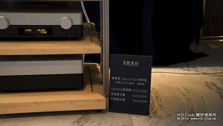

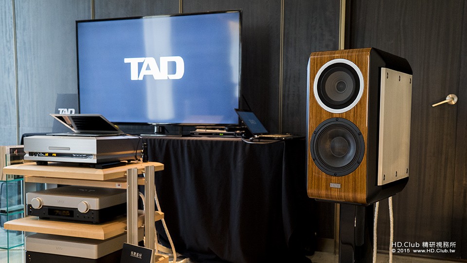

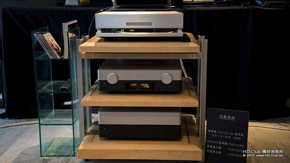

當日的視聽環境配置以及使用視聽器材一覽。除了揚聲器主角為TAD-CE1,SACD/CD播放機使用的是TAD自家的TAD-D1000,前級為TAD-C2000,後級為TAD-M2500。將這一整套稱之為「TAD一套西裝」或者全副武裝可真的是一點都不為過呢。

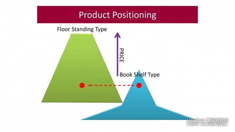

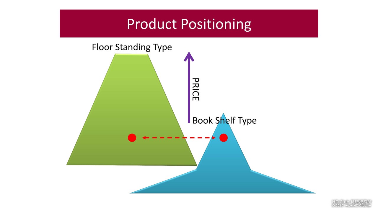

首先TAD社長平野至洋先生提到了當初設計TAD-CE1誕生的最初始概念與想法。在旗艦的TAD Reference One以及中階的TAD Evolution One完成開發與量產之後,TAD開始著手思考並研究新一代的揚聲器開發目標。起先在開發之初,TAD為了這一次世代揚聲器究竟是要採取落地型式或者是書架型式傷透了腦筋,但是在執行了詳細的市場調查以及客戶反饋意見之後,最後決定TAD-CE1採用了書架的型式設計。
TAD-CE1以書架型式作為其揚聲器型體設計的最重要原因,在於如果以落地型的方式設計,TAD-CE1在規格上可能將會是TAD Evolution系列的落地喇叭中最低階的,但卻仍需要一定程度的造價成本,而售價也將相對地高;然而若以相同的成本價格設計書架型喇叭,卻可以設計出放眼揚聲器業界中最高規格的書架喇叭,同時在整體造價與賣價上也將不若中高階落地型喇叭來得高,至此有了TAD-CE1書架型喇叭的開發方向與TAD-CE1的誕生。
TAD社長平野至洋先生接下來也提到了書架型喇叭的長處與短處。一般在揚聲器的表現上普遍認為落地型喇叭有著更好的低頻效果,但是相較之下比較不容易有漂亮的音場與好的聲音結像;而書架型喇叭比較擅長於建構較寬的舞台以及再生清楚的聲音與結像,但也相較之下低頻的量感難以優於落地型喇叭。所以在TAD-CE1開發之初,TAD設計團隊便針對TAD-CE1的低頻能力與優秀的低頻再生做廣泛的研究,設計與實驗,以求TAD-CE1雖然以書架的型式設計,卻能夠發出不遜色於落地型喇叭的低頻做為目標。

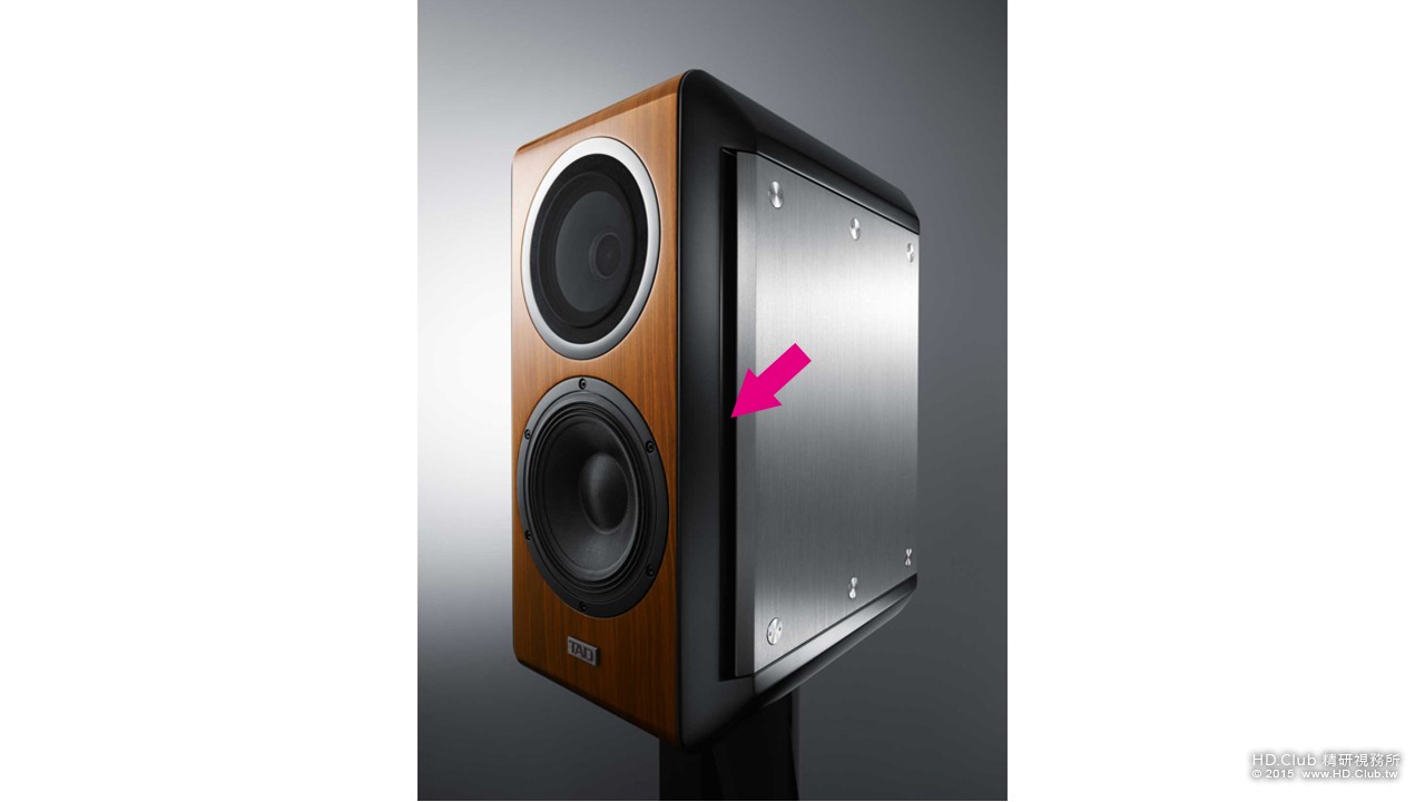

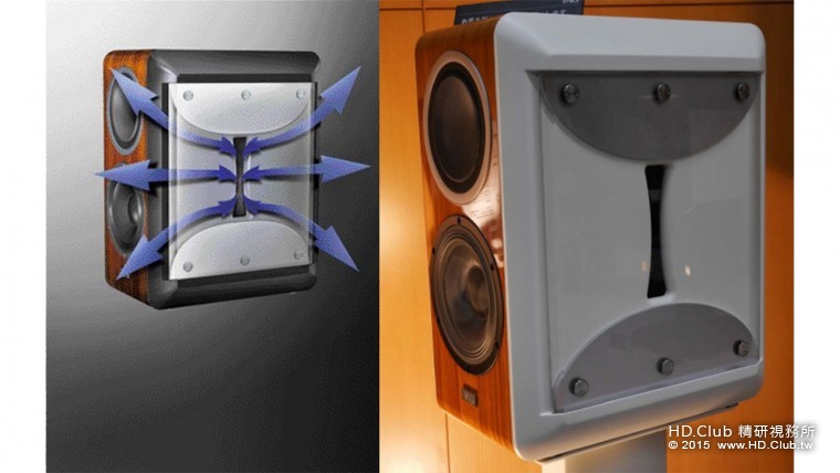

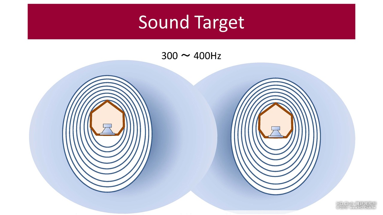

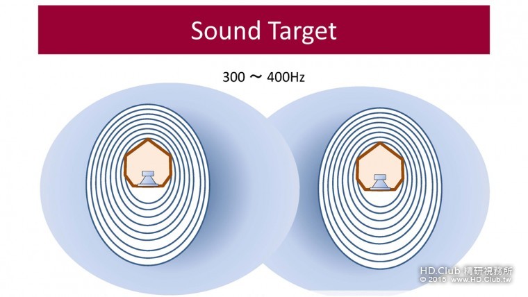

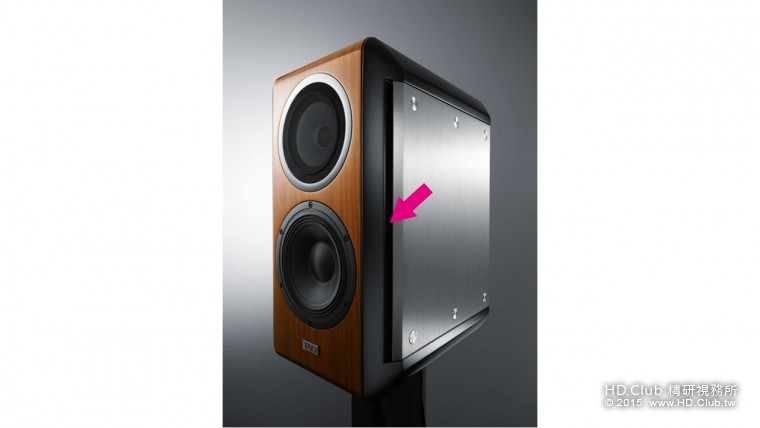

為了兼具有書架型喇叭寬廣的舞台以及清楚的音像,同時又不對低頻的表現妥協,於是乎TAD社長平野至洋先生所帶領的TAD研發團隊在幾經思考與研究之後做了一個書架型喇叭設計上的重大變革與突破:將TAD-CE1書架型喇叭的低音反射孔,開孔設計在揚聲器箱體的側邊。箭頭所標示的部位(垂直一整條開孔)即是TAD-CE1的新型低音反射孔,前後左右對稱且開口寬度僅有4mm而已。

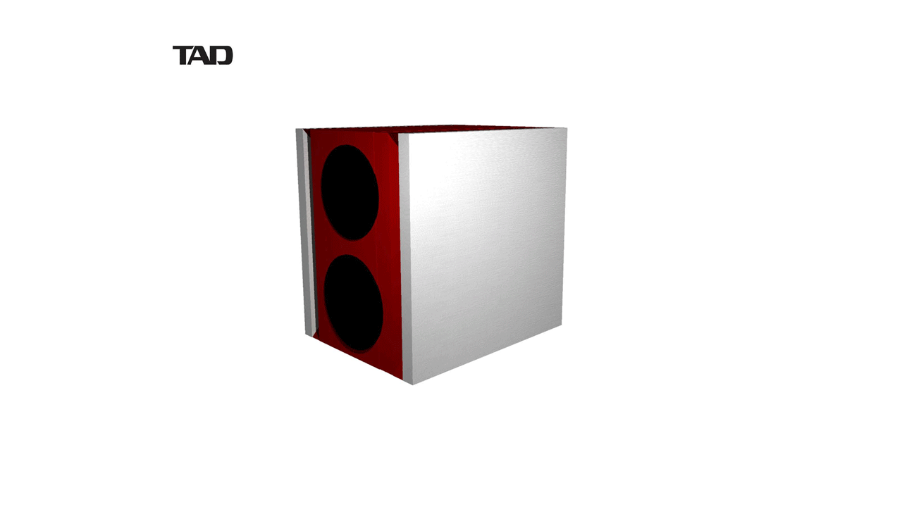

筆者也特別將TAD原廠所繪製的TAD-CE1 3D箱體設計圖做成動畫,讓各位可以更清楚了解看到TAD-CE1的低音反射孔設計。TAD社長平野至洋先生在會中也鉅細靡遺地說明了這個低音反射孔的設計來由。

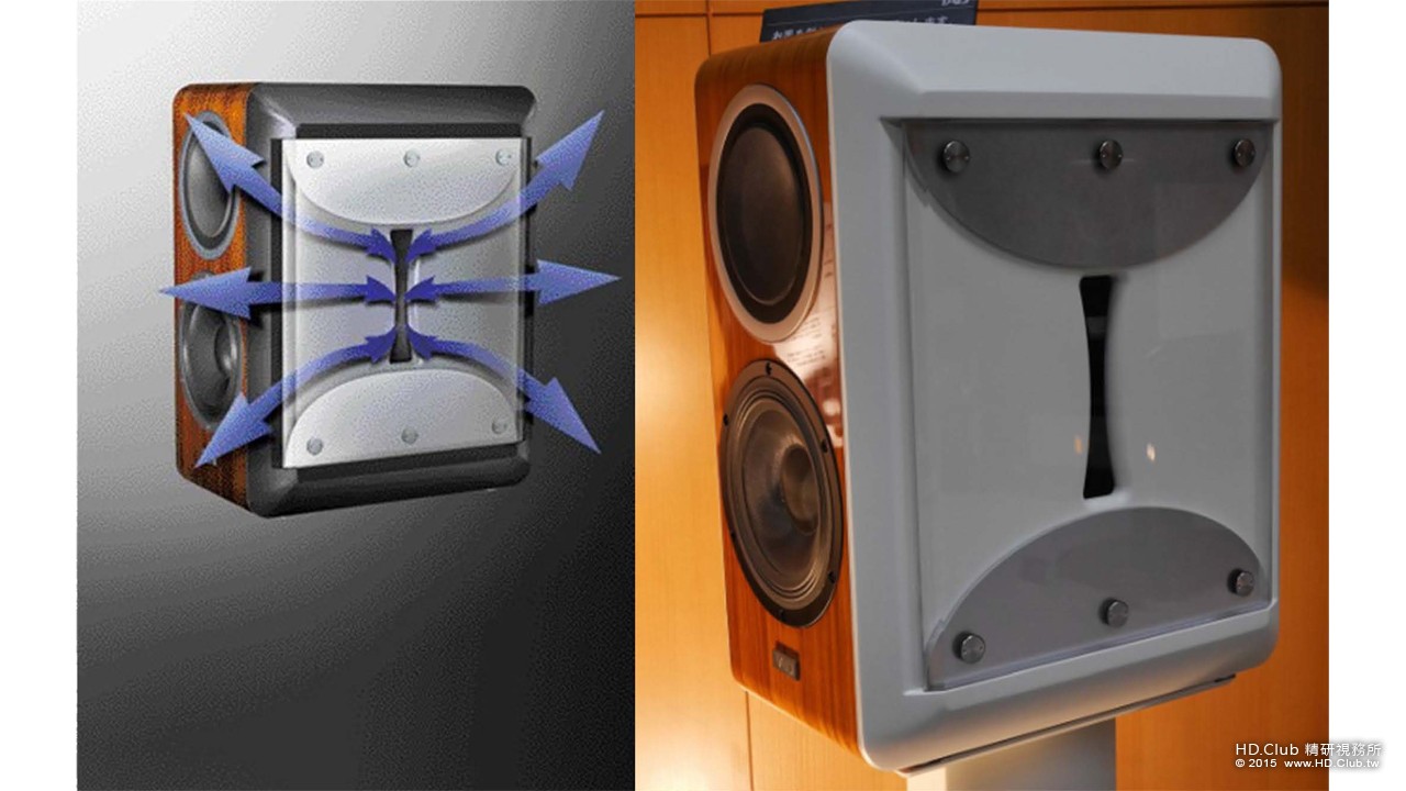

首先,這個名為「雙極式空氣力學低音反射孔」"Bi-Directional ADS (Aero-Dynamic Slot)"係以類似號角方式在兩側邊箱體做開孔,並係為TAD以及目前僅使用在TAD-CE1的獨家設計。此設計的目的在於解決兩個揚聲器設計的重大問題:音箱內部低頻駐波以及低音反射孔的氣流噪音 (Port Noise)
TAD在開發TAD-CE1之時,反覆研究如何降低音箱內部的低頻駐波。而經過不斷地實驗與測試發現,將低音反射孔開孔於音箱側邊的正中央,其音箱內部的低頻駐波量是最少的。相較於其他的開孔方式,TAD社長平野至洋先生特別提到除了開孔於下方位置與表現均不全然理想之外,一般坊間所常見開孔於箱體後方的書架型喇叭,其低頻多半會因為背牆反射而造成聆聽時速度上的差異。這些問題在TAD-CE1上均透過此一全新的低音反射孔設計方式而得到了完整的解決方案。
除了解決箱體內部的低頻駐波,另外一個重點便是前文所提到的低音反射孔氣流噪音(Port Noise)。一般在各類揚聲器所常見的低音反射孔設計多半為圓柱型開孔,這類開孔有一個與生俱來的物裡缺點,就是空氣流動通過時速度的不平均。當低音單體作動而低音反射孔內空氣流動時,靠近圓柱壁的空氣流度速度比較慢,而靠近圓柱中心點的流動速度比較快;當低頻動態變大,空氣流動的速度與流量增高,速度差異隨之變大之時,低音反射孔氣流噪音(Port Noise)便隨之而來。
Port Noise是一個惱人的問題,也是低頻失真的其中一個最重要影響因素。TAD-CE1所開發的「雙極式空氣力學低音反射孔」"Bi-Directional ADS (Aero-Dynamic Slot)",除了以4mm的前後左右對稱開口達到等同於70mm傳統圓柱型低音反射孔的低頻效果,致使TAD-CE1低頻的量感較一般書架型喇叭來得更為豐沛,這個TAD-CE1的低音反射孔設計以及4mm的開孔也同時將低音反射孔氣流噪音(Port Noise)的負面影響降到最低。
另外值得一提的是TAD-CE1側板的部分,經過TAD研發團隊測試多種不同的材質,包含塑膠,鐵,以及各類金屬等等,原先亦有思考以與箱體相同的木質材料做為側板的使用,但是為了達到好的效果,使用木質材料將造成TAD-CE1揚聲器的側面厚度比原先設計更多上了2~3cm,向外凸出的寬度會讓TAD-CE1看起來很胖,影響產品的外觀與設計美感,最後才定調以鋁做為最後的側板材質。TAD-CE1的鋁合金側板的厚度則非常扎實地採用了1cm厚。

Q1:一般的低音反射孔為圓柱型,該設計會產生前面所提到的反射孔內部空氣流動速度差異的問題。但現在TAD-CE1修改成狹長型,類似小型號角的形體,相較於圓柱型事實上也可能會產生箱體內部空氣流動速度比較快,箱體外部因開口較長空氣流動速度比較慢的狀況,如此是否會對聲音造成影響?
A1:事實上類似的低音反射孔開口設計原理在R1以及CR1都有被採用,該反射孔以一個類似於8字形的不規則導管形狀做為設計,只是開口的位置、開口大小與開口的座向在R1以及CR1都不一樣。原始R系列低音反射孔設計的目的也是為了減少Port Noise的發生。TAD-CE1的低音反射孔設計我們認為是R1,CR1與E1的進化版,而這個進化版的低音反射孔設計在Port Noise的表現也相當令我們滿意。
另外一提的是,TAD-CE1在日本發表之初,我們曾邀請了各大日本影音雜誌媒體的編輯參與現場聆聽,結果10個人裡面有8位覺得TAD-CE1的低音非常地乾淨,但在這之中有2位覺得雖然低頻非常乾淨,但低頻的表現跟他們過去所聆聽且熟悉的低頻不太一樣。
在一般認知上我們通常認為低頻是沒有指向性的,但在喇叭設計上低頻的來源點以及指向性事實上仍然是存在的。TAD-CE1透過這一新的低音反射孔開孔,位置與側板等等設計方式,藉此也能夠讓低頻能夠更接近無指向性的特徵。
