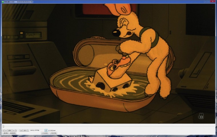

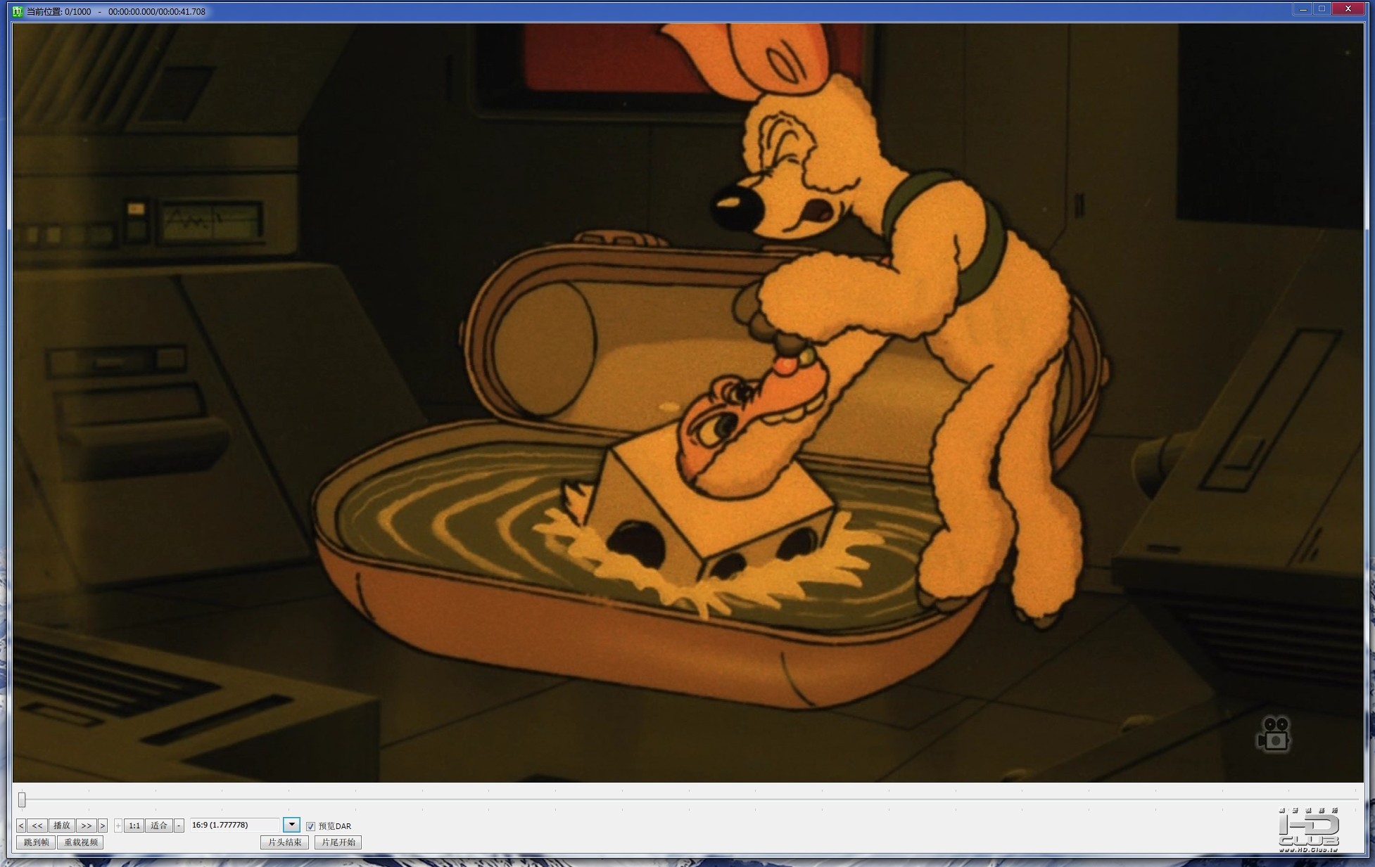

發表於 2013-12-27 17:28:20 | 顯示全部樓層
本文章最後由 i007x 於 2013-12-27 17:34 編輯
clubaudition 發表於 2012-11-20 12:42
軟體為AviUtl,相關教學
delogo的方法很多很多,以上僅是個人習慣使用的方式,
並不表示這個方法效果最好, ...
請問一下,AU已經看到delogo的效果了,但加回AVS後預覽卻沒有效果,請問那裡寫錯了嗎?
  1. LoadPlugin("D:\Software\MeGUI Tools\dgindex\DGDecode.dll")
  2. DGDecode_mpeg2source("X:\Movie\Phoenix 2772\1.d2v", info=3)
  3. LoadPlugin("D:\Software\MeGUI Tools\avisynth_plugin\ColorMatrix.dll")
  4. ColorMatrix(hints=true, interlaced=true, threads=0)
  5. LoadPlugin("D:\Software\MeGUI Tools\avisynth_plugin\TIVTC.dll")
  6. tfm(order=1).tdecimate(mode=1)
  7. LoadPlugin("D:\Software\MeGUI Tools\avisynth_plugin\delogo.dll")
  8. EraseLOGO(logofile="X:\Movie\Phoenix 2772\1 1920x1080.lgd",
  9. \           logoname="1 1920x1080",
  10. \           start=0, end=1000)
  11. crop( 0, 22, 0, -22)
  12. LanczosResize(1920,1080)
  13. LoadPlugin("D:\Software\MeGUI Tools\avisynth_plugin\FluxSmooth.dll")
  14. FluxSmoothST(7,7) # Medium Noise
  15. __film = last
  16. __t0 = __film.trim(93928, 94928)
  17. __t0
複製代碼

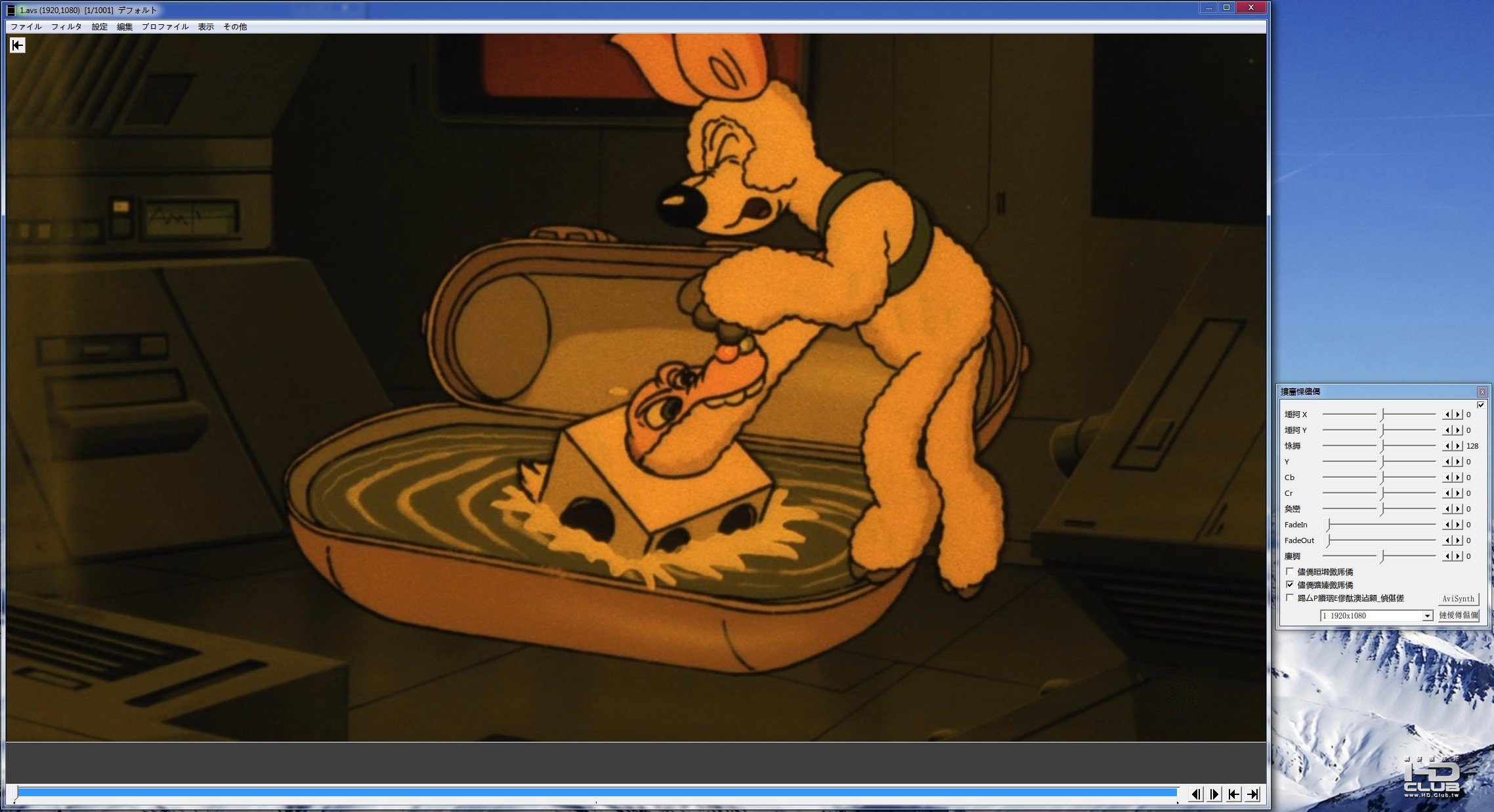

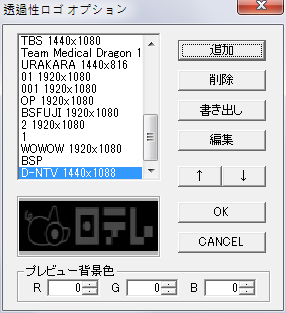

發表於 2013-12-27 19:49:37 | 顯示全部樓層
本文章最後由 clubaudition 於 2013-12-28 12:52 編輯
一般來說用Au預覽就可以了,何必多此一舉還用其他軟體在再來預覽一次
壓壓看一段不就知道結果了
另外avs的corp跟resize寫法的順序以及lgd"掃的好不好",也會影響delogo的效果和是否能遮蓋的關鍵之一
其實delogo最重要的部份在於掃描logo時的深度調整,delogo的效果是否完美取決於此,
您使用的寫法完全都是靠軟體自動產生的,並不能說不正確而是可以"自行變通",
這部分請自行慢慢練習細細體會了
