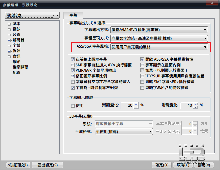

為了方便,儘管外掛字幕或內封字幕有自己的字型 / 大小,
我在 PotPlayer 裡的字幕設定是設成「用戶自定義的風格」
但我發現有個小問題,同樣的 PotPlayer 的設定值,
在播放不同解析度的影片時,所顯示的字幕大小會隨之變動,
好像是影片解析度低,字幕就會比較大,反之亦然。
請問有沒有能固定大小的方法?不論是播什麼解析度的影片。

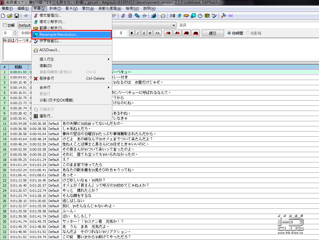

看圖設定即可↑
這個相當於按照解析度自動按比例放大或者縮小,
所以輸出結果那裡的就自動變過去了,
雖然temp裡的還是原貌,
同時字體大小、方塊大小(特效)也一同按比例放大或者縮小了
只要不點套用temp就行
輸出結果可以隨著解析度大小調整
其實字幕去設定解析度是多此一舉,
字幕本身不分什麼720P、1080P 其實都是一樣的
相同的字幕不論去搭配解析多大的影片字幕都不會改變,那樣才是正確的字幕.

不過在 PotPlayer 這樣設定(如下圖)之後,
應該是不會去使用字幕檔裡的風格設定對嗎?

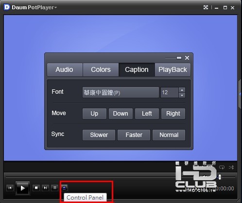

至於字幕 Style 會直接偷懶用播放器強制設定是因為,不同字幕組製作的字幕,
所使用的字型加總起來可能不少,如果一個字幕裡缺少了幾個字型看起來會有點怪,
因此後來我就乾脆直接用 PotPlayer 統一字幕 Style(個人還蠻喜歡華康中黑體)。

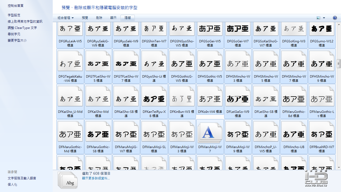

正是如此,所以系統得安裝一堆稀奇古怪的字型來應付各字幕組的style,
當然字型不是絕對的需要安裝那麼多,剛好自己也常需要許多字型來製作字幕
目前系統含windows內建總共608種 2.02G
註:許多簡體的字型在繁體中文系統是顯示不出來的或是有部分特定的字也顯示不出
無法準確的說出是什麼字型,例如漢儀、方正、文鼎等見過太多,甚至有自創的字型,提供給網友們參考
