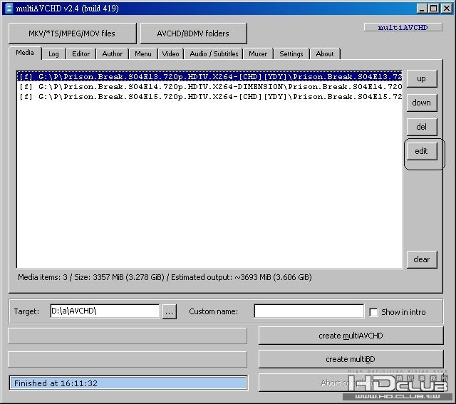

發表於 2009-1-4 10:05:21 | 顯示全部樓層
昨天試了幾次
怎麼找不到可以更改Menu裡的TITLE#的地方?
發表於 2009-1-22 10:51:44 | 顯示全部樓層
可用Up/Down自行調整播放順序,如需燒在DVD上請選擇AVCHD、燒在BD上選擇BDMV

發表於 2009-3-2 16:25:12 | 顯示全部樓層
原帖由 jungjin 於 2009-1-4 10:05 發表
昨天試了幾次
在media頁面按edit改
要安裝Avisynth_2.58才可以改
