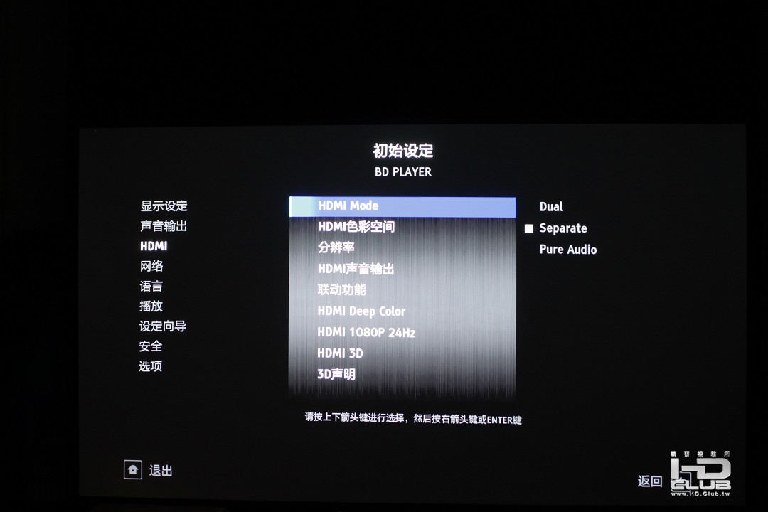

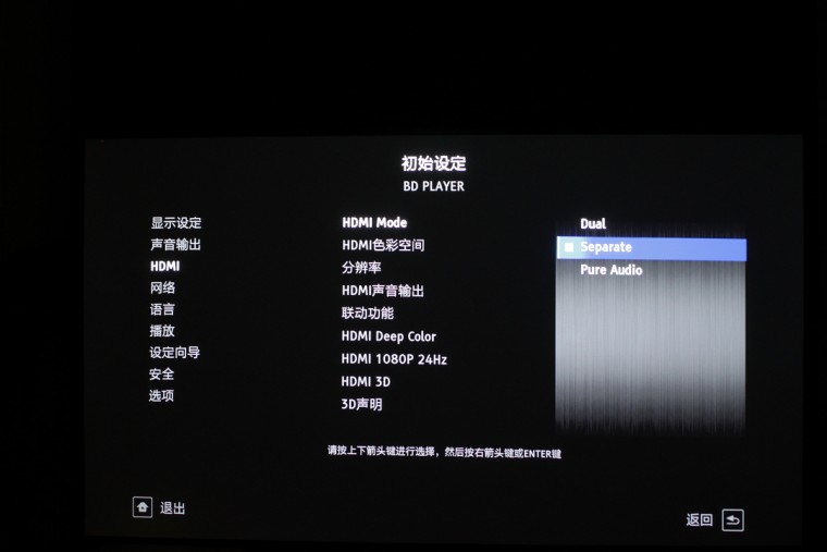

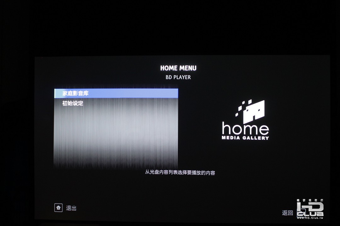

 樓主| 發表於 2013-1-15 00:35:09 | 顯示全部樓層
本文章最後由 小許 於 2013-1-15 00:51 編輯

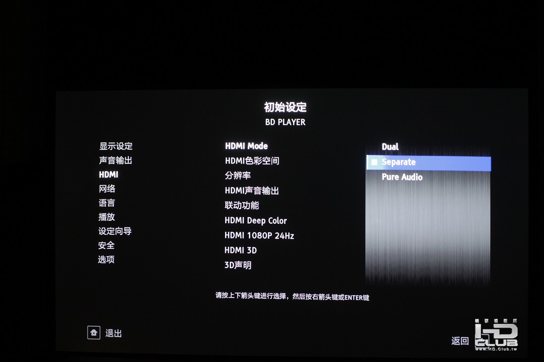

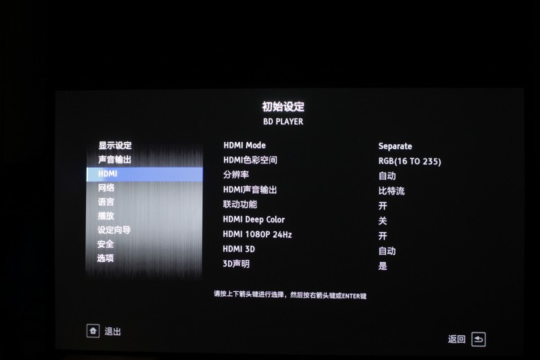

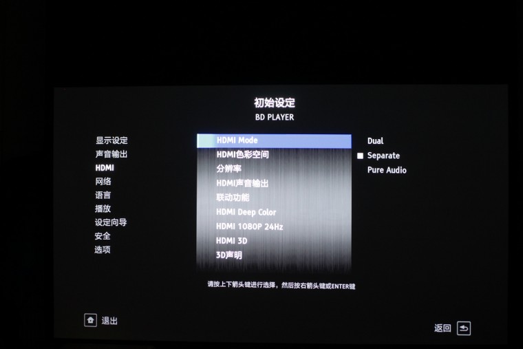

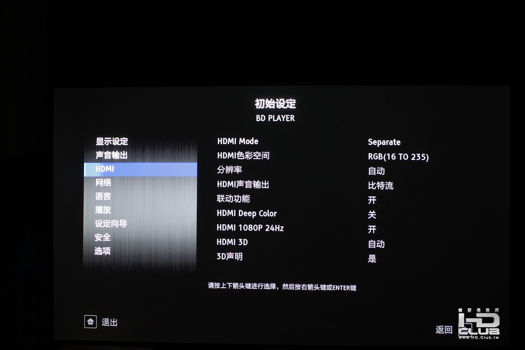

當初非常多的網兄們購買450(特別版)!
圖的就是他HDMI雙輸出,
可以不用升級AMP即可以享受3D影像。
但是非常多的網兄來電不知如何設定?
其實非常簡單,

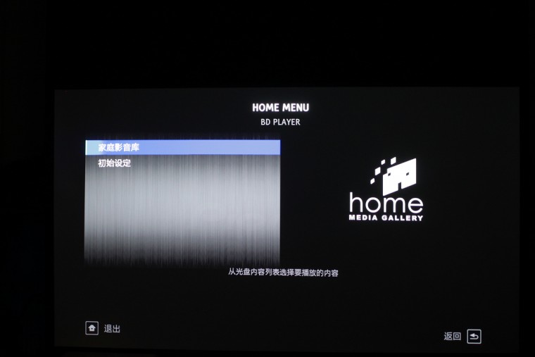

步驟1
按下搖控器上的"home menu"
點初始設定
進入後選擇"HDMI"
緊接著選擇"HDMI MODE"
最後再選擇" separate"
即可完成HDMI雙輸出。
在機器後面的部份,
SUB=>環繞擴機
NAIM=>顯示器

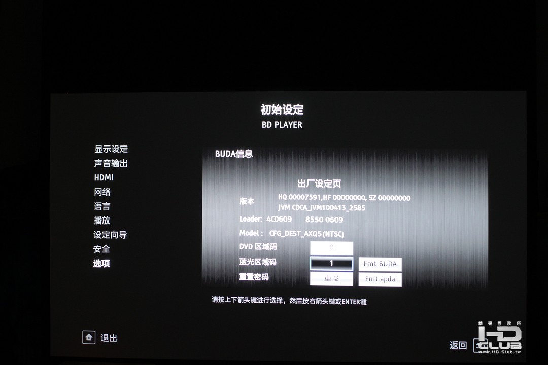

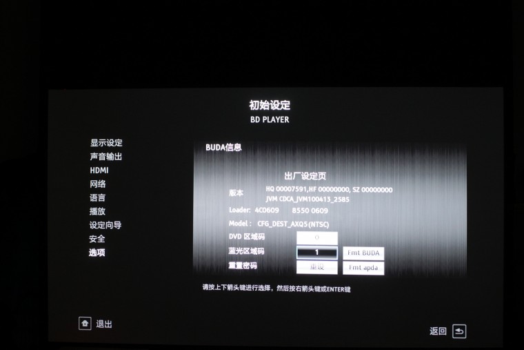

 樓主| 發表於 2013-1-15 00:56:53 | 顯示全部樓層
本文章最後由 小許 於 2013-1-15 01:01 編輯
最近也有不少網兄報怨?
怎麼一開始撥,機器就說不能放?
顯示什麼我的是c區的編碼不能撥放其它區域~
小許雖然有貼在首頁,
但是還是有很多網兄看不太懂。
步驟1:
首先選擇HOME MENU
再選擇初始設定
進入後
看到最下面選項的地方,
IMG_0445.JPG 把游標移至選項
按下數字鍵3 3 4 4 (慢慢按別急)
按完後等一下,
接張可以跳出設定區碼的選項,
dvd的地方設成"0"全區
bd的地方設成"1"A區
回上一頁即可完成設定。
