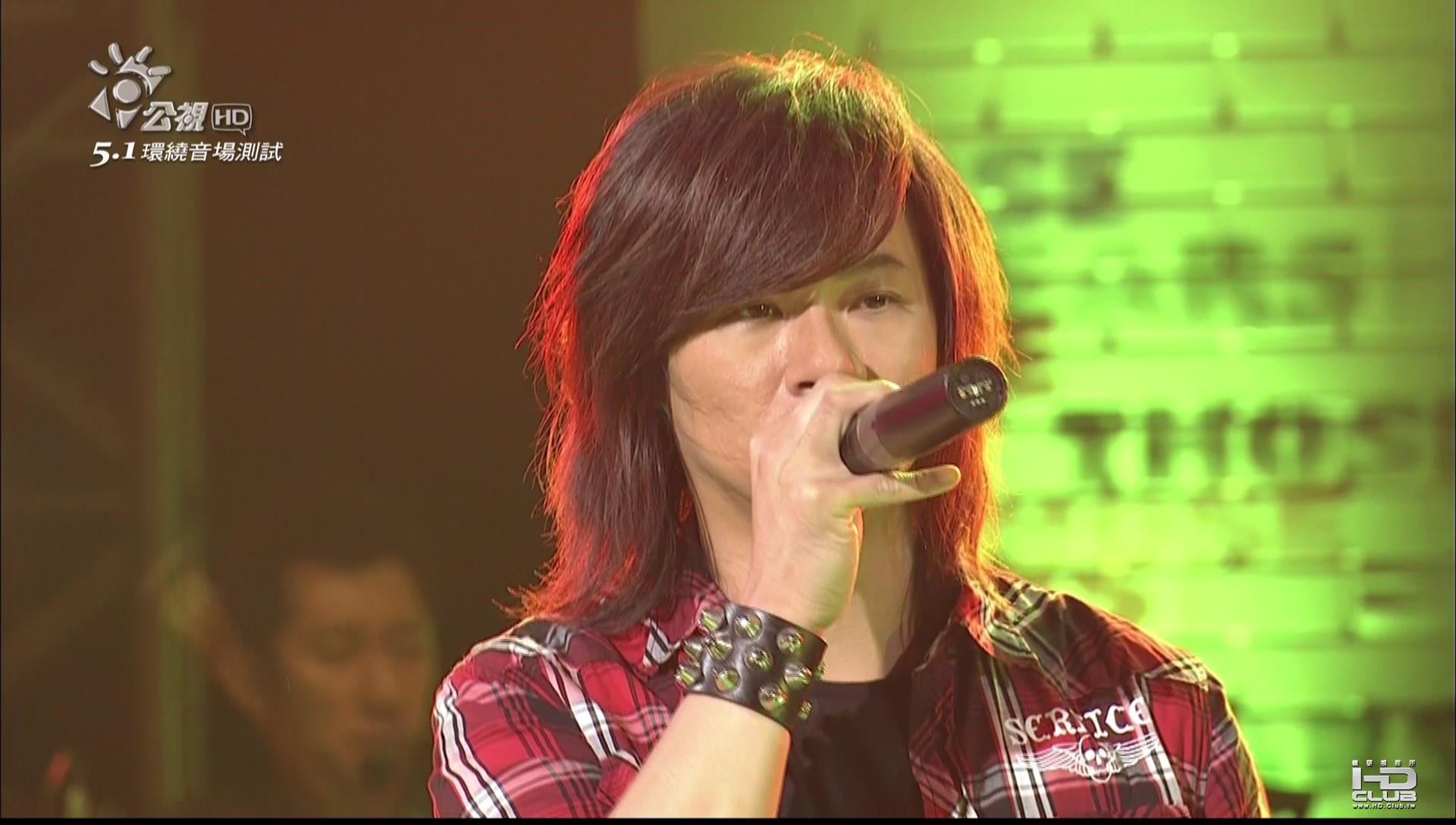

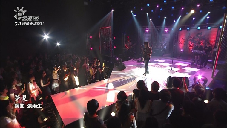

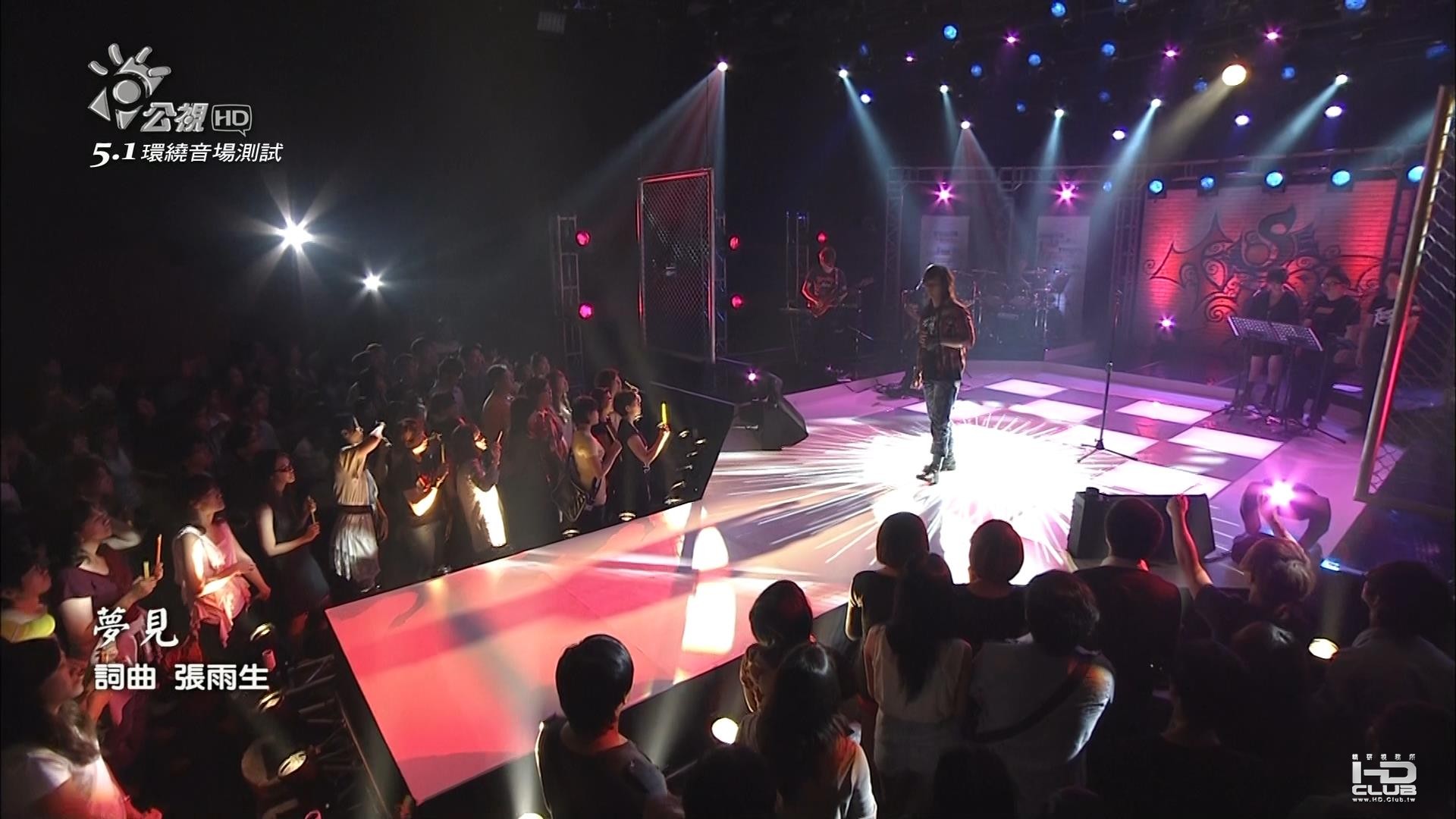

昨天熬夜即時收看, 是以電視 (LG 42LX6500) 的 S/P DIF 輸出至 Onkyo TX-SR606 做 Dolby Digital 解碼.
由於是第一次使用 "無線數位電視" 輸出 數位音訊 給擴大機, 我還提前兩個小時先測試了一下電視輸出數位音訊的設定, 確認 PCM 與 Dolby Digital 皆可送出後, 才安心地等待凌晨 0:00 的到來.
整個節目感覺上似乎真的是 "測試" 而已. 因為只有唱歌的部分, 沒有其他片段.
初期幾首混音效果普普, 沒有環繞感, 後置聲道 "似乎" 沒有聲音. 一度還讓我懷疑電視方面沒有送出 Dolby Digital 訊號. 切到擴大機 Infomation 查看, 確認它有收到 Dolby 5.1CH 48KHz 訊號.
雖然沒什麼環繞感, 但音質方面, Bitrate 達 384Kbps , 比原本小流量 bitrate 的 HE-AAC 效果好很多. 下次應該要戴耳機來聆聽比較看看...
一直到最後幾首, 環繞感才終於出現了, The Final Countdown 可以明顯聽到現場觀眾的喝采鼓掌聲, 從後置聲道傳出. 但是音樂+Vocal部分的混音仍顯混亂, 主唱楊培安的聲音仍置於前方左右聲道.
不過... 總算是有環繞的感覺了.
到了最後一首歌, 終於... 可以很清楚聽到各個聲音分離的感覺了.
台下觀眾在後方, 樂器的聲音在前方, 定位比較明顯了... 雖然... 主唱的聲音, 散到了五支喇叭上...
不過, 整體被聲音完全包覆的感受, 總算是沒枉費這次熬夜收看收聽了...
