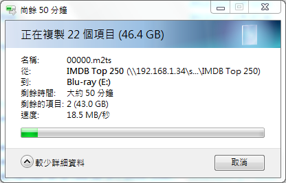

這張圖有PO在爆米花專屬的討論區過,在此再PO一次,Popcorn Hour A-400在Giga Mode時,透過Samba的網路傳輸速度:
速度約18.5Mbytes/s。
部分的友機在同樣Giga Mode模式下跑可能有速度上的原因,因此跑3D BDISO會卡頓。這個與可能與主晶片組以及網路晶片組設計有關了。
