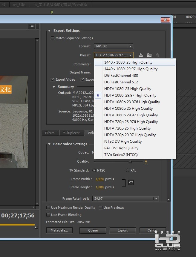

我在處理單眼拍攝的影片(mov檔),premiere剪輯完成後輸出為mpeg2
,preset設為hdtv1080p 29.97,再把完成的檔案透過encore轉成dvd
(我是先在一開始設authoring mode為blu-Ray codec設為mpeg2,輸出
前再改為dvd輸出 )。使用電腦播放的結果產生橫紋。想請教你這是為什麼呢?
或者哪裡設置出了問題?謝謝

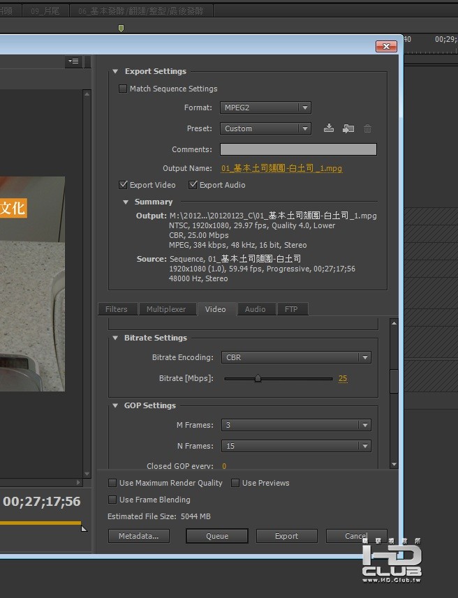

另外在premiere的mpeg2的輸出設置bitrate settings 為了更好的畫質
是否更應提高target bitrate呢?
這個bitrate為了堅固畫質與檔案大小應該如何拿捏比較好?

本文章最後由 peter16666 於 2013-2-20 12:18 編輯
通常DVD 的bitrate 最大也只有到9.4mb而已~
所以基本上超過也沒有任何意義~
我通常剪輯出來轉成MPEG 2 選擇~
CBR~不要選VBR~因為畫質會有變動~
之後在 bitrate 選擇15MB 左右~
如用HD 攝影機拍的我都選~25MB~
因為人目前在公司~沒有素材~到時候我再補圖給你參考~

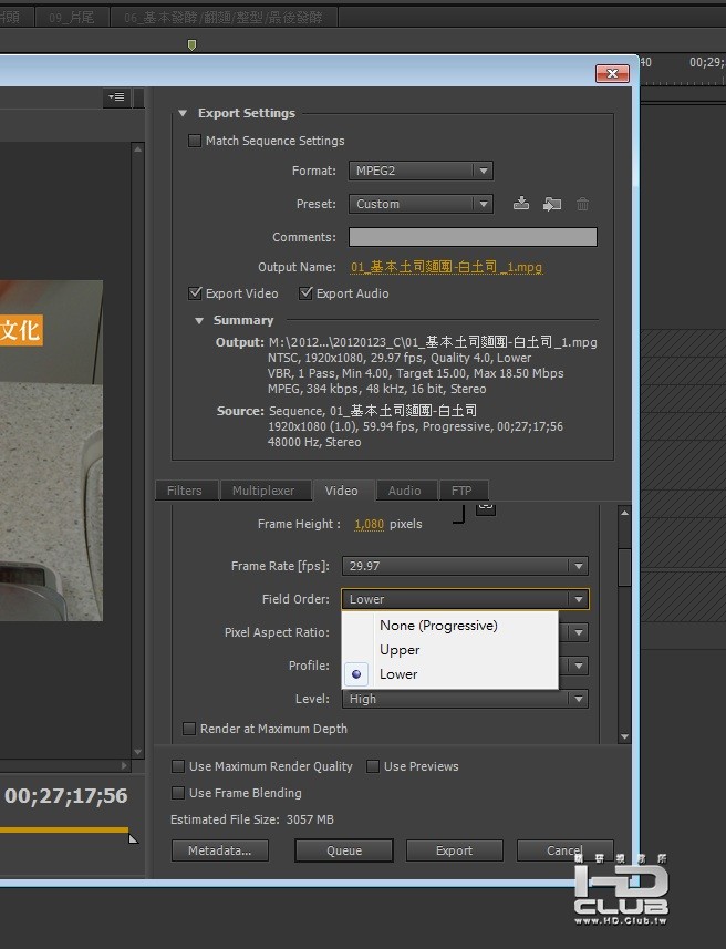

還有記得要圖場合併~否則會一直閃~
發表於 2013-2-20 12:32:55 | 顯示全部樓層
本文章最後由 peter16666 於 2013-2-20 12:38 編輯
圖場選擇 Fied order
None(Progressive) 循序掃描 (傳統電視機用)
Upper 頂(上)場優先 (輸出預設)
Lower 底(下)場優先 (電腦和現在液晶電視要選擇這模式)
選擇CBR
單眼相機錄的影片 基本上選擇15 MB 即可 (15MB~25MB) (因為單眼相機的影片流量頂多25MB)
用HD CAM 拍攝的才需要選擇到 20~80MB 左右 (基本上設定25MB就好)~網路上看的話~
之後再用 Adobe Encore 轉成DVD
另外轉檔轉越少越好~因為每轉一次畫質就會LOSE一次~
