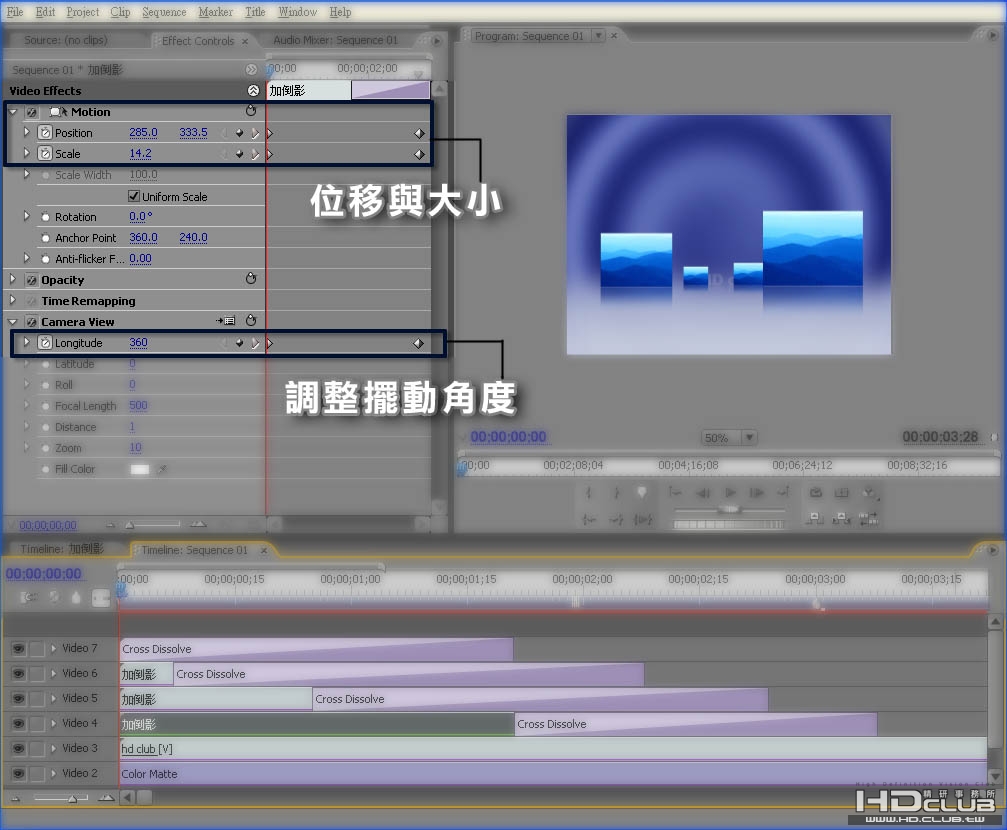

發表於 2008-10-6 17:00:56 | 顯示全部樓層
如何讓圖片有遠近的移動效果?
Page 兄的指導與協助
以下是利用Motion的position 及 scal 設定關鍵影格
並於program視窗修改貝茲曲線的路徑
http://ader...................

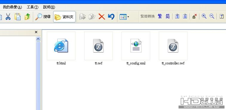

發表於 2008-10-6 17:28:40 | 顯示全部樓層
要先按"回復主題"
先打字,打完用滑鼠選字,選鐵鏈連結網址(網址先開新網頁測試),貼上ok了。
點選 看連結網教學
轉出來有4個檔
[ 本帖最後由 Page 於 2008-10-6 18:11 編輯 ]

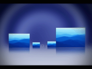

發表於 2008-10-6 22:04:06 | 顯示全部樓層
小的 的理解如下
wangchungabi兄台 下回找張圖..或是連結吧
不然
大伙猜來猜企..也未必猜得到呀
會移動那四個的圖層  都加一個camera view
數值各不同而已
參與人數 2名聲 +32 收起 理由
west + 20
Ader + 12 正解~~哎呀!!我都答非所問ㄟ

發表於 2008-10-7 10:51:40 | 顯示全部樓層
Ader兄台
交流嘛   哪有分什麼正解與否呀
哇..又賺到分數了
當做是hd club補充精神食糧囉  阿里阿多捏!!
好像忘了補張圖耶
要讓layer 轉出個角度..
basic 3d 也行的
只是.倒影的部份會穿幫
倒影是先開一個sequence  用兩層layer 去做的啦

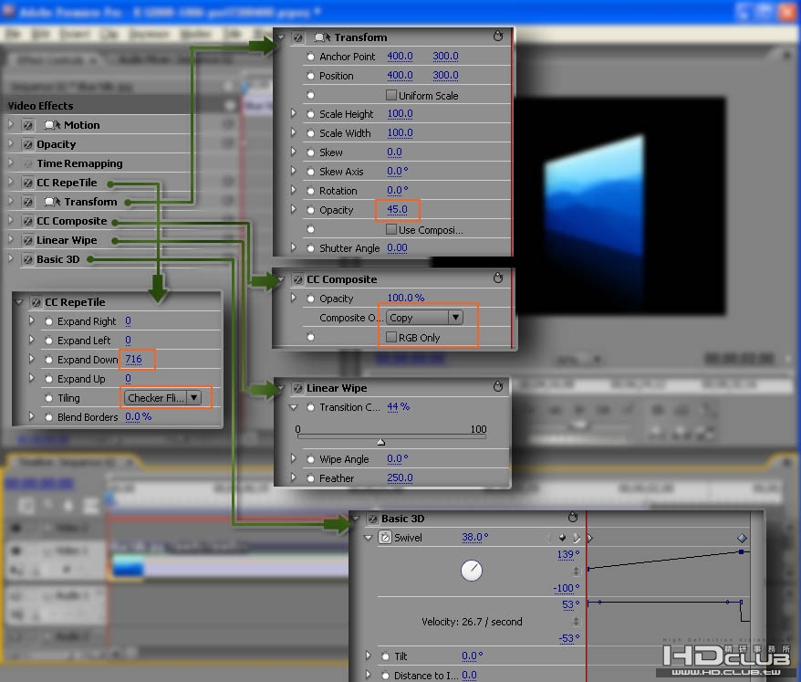

發表於 2008-10-9 14:44:22 | 顯示全部樓層
老二哲學 大大!~
倒影是如何做的?是在video加一個效果?還是再開多一個video層再倒轉的??如果是後者的話,那麼不是很麻煩嗎?因為當主體移動時,倒影又做多一次,很費時呀!
發表於 2008-10-9 22:13:35 | 顯示全部樓層
klss  兄台
咦 記得大大是使用after effects的呀
''遠近的移動效果 ''用ae 來做  事半功倍說
用premiere 來做倒影呀
假如 只用一個layer的話 ..也可以 (如附圖)
就把ae的方法 應用到premiere這邊哪  要把一些plug-in拉過來用的啦
這方法 很多前輩老早就在用的..老外也有po過滴啦
不過這回
我是先開啟一個sequence   用兩個layer  下層video 做倒影
再拉到另一個sequence  才加入camera view的 (就是第6樓的那個樣子啦 )
[ 本帖最後由 老二哲學 於 2008-10-9 22:16 編輯 ]
