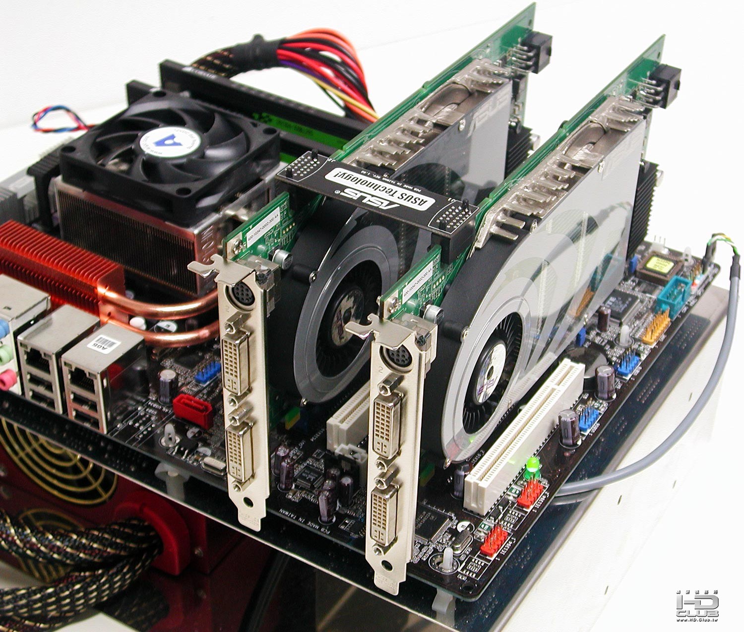

Cross Fire或STI裝雙顯示卡(各有兩個輸出),這樣就有2*2輸出
但是否可以把桌面放在三個電腦就要看顯示卡是否有此功能!

主機板內建顯卡輸出1,插顯卡VGA(輸出2)+DVI(輸出3),這樣是比較可行的。或用SLI技術,找特定可插兩張顯卡的主板,例如ASUS P5N-E,做四輸出。
感覺像這樣
