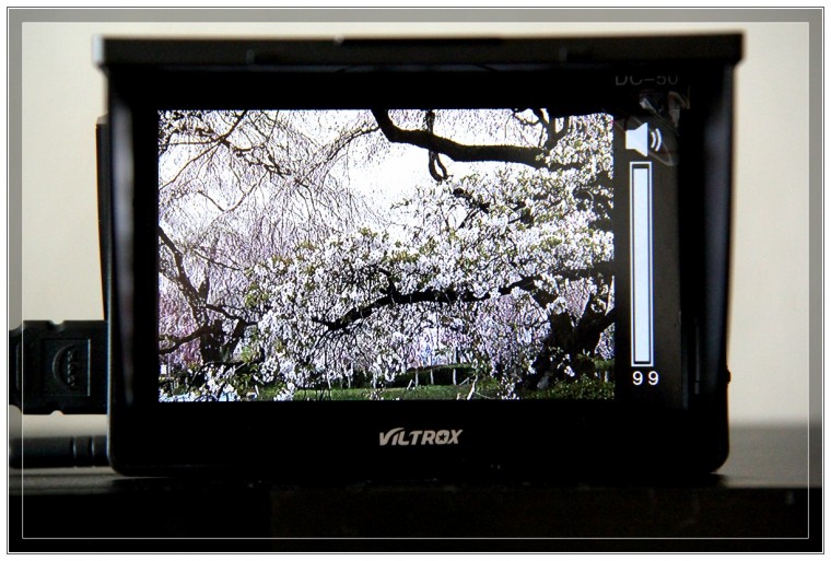

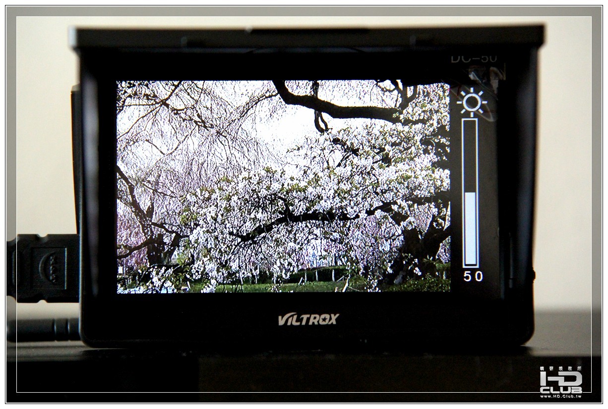

這幾年數位單眼相機普及率越來越高,好多活動場地,和風景秘境常常備相機擠的水洩不通,而相機內建
錄影功能也相當普遍,不過限於觀景窗的位置和視線角度限制,實際錄影的構圖應用相當的不便利。
由於相機單體相對於大型攝影機並不算大,搭配七吋螢幕來說觀看上起來爽度當然OK,
但是由於目前工藝水準,七吋螢幕的重量往往讓相機變成頭重腳輕的四不像,實際操作起來反而有點礙手礙腳,
搭配五吋螢幕的重量不含電池的狀況下,只有250公克,相當的輕,反而是不錯的選擇。

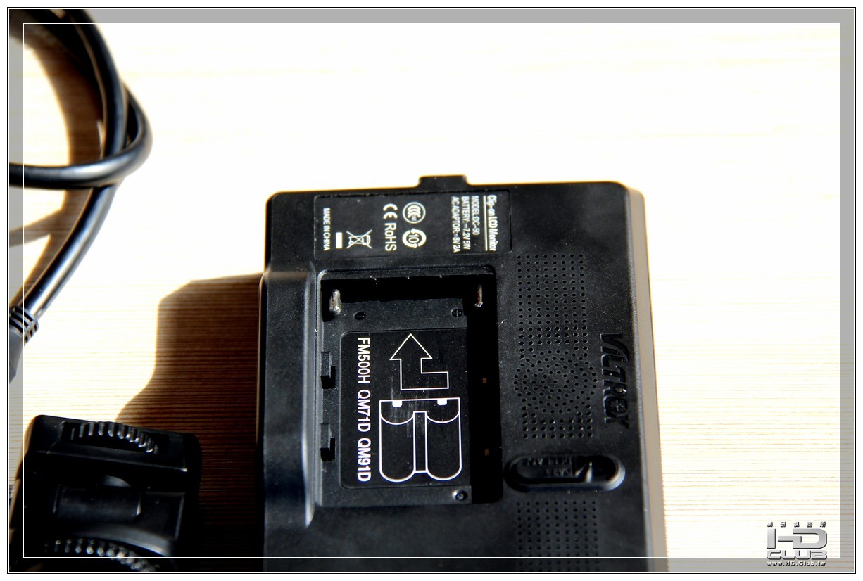

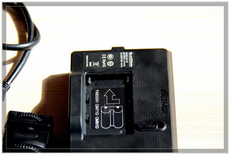

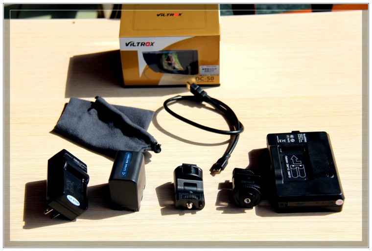

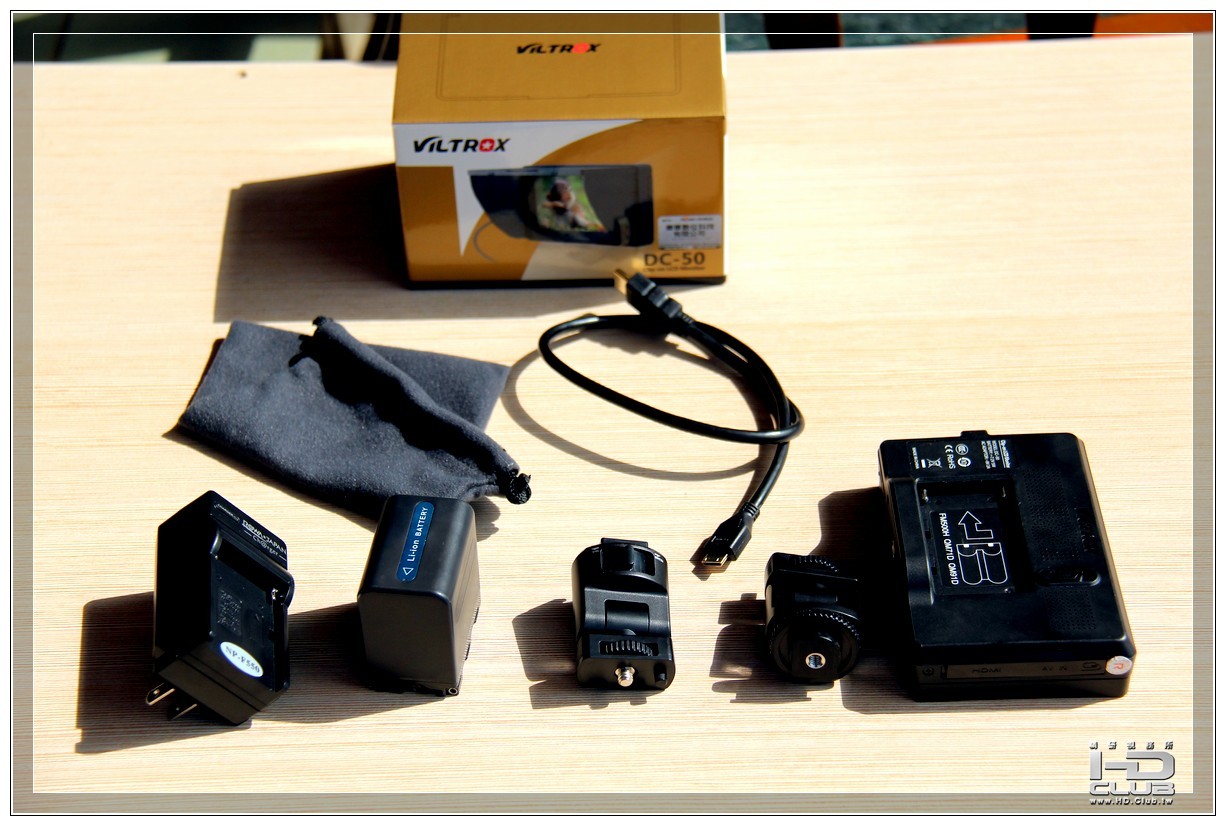

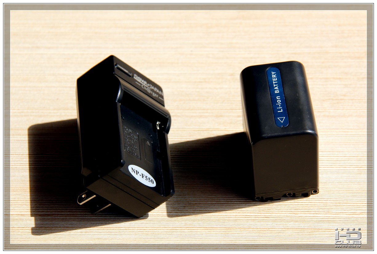

這款ROWA的DC-50螢幕,配件也相當簡單除了螢幕主體,螢幕背面也搭配了該公司的電池,
電池有相當大範圍的選擇,從最小的FM500到QM-90的大電池接可接上,不過如果沒有特殊長時間需求,
還是接上小或中型電池,太大的電池雖然可以撐很久的時間,但是這樣攜帶起來又違背原先想要輕量化的需求了。
不過大型攝影機通常會有12V的接頭輸出,直接接上即可,也不需多加一個電池。

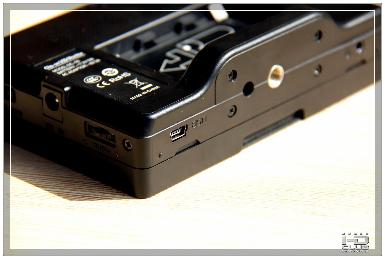

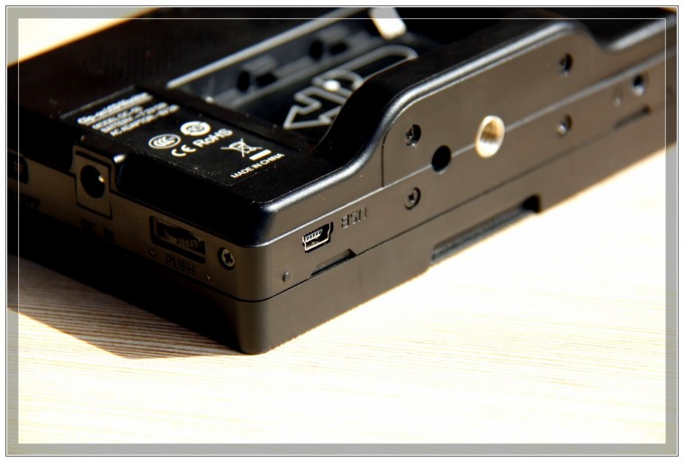

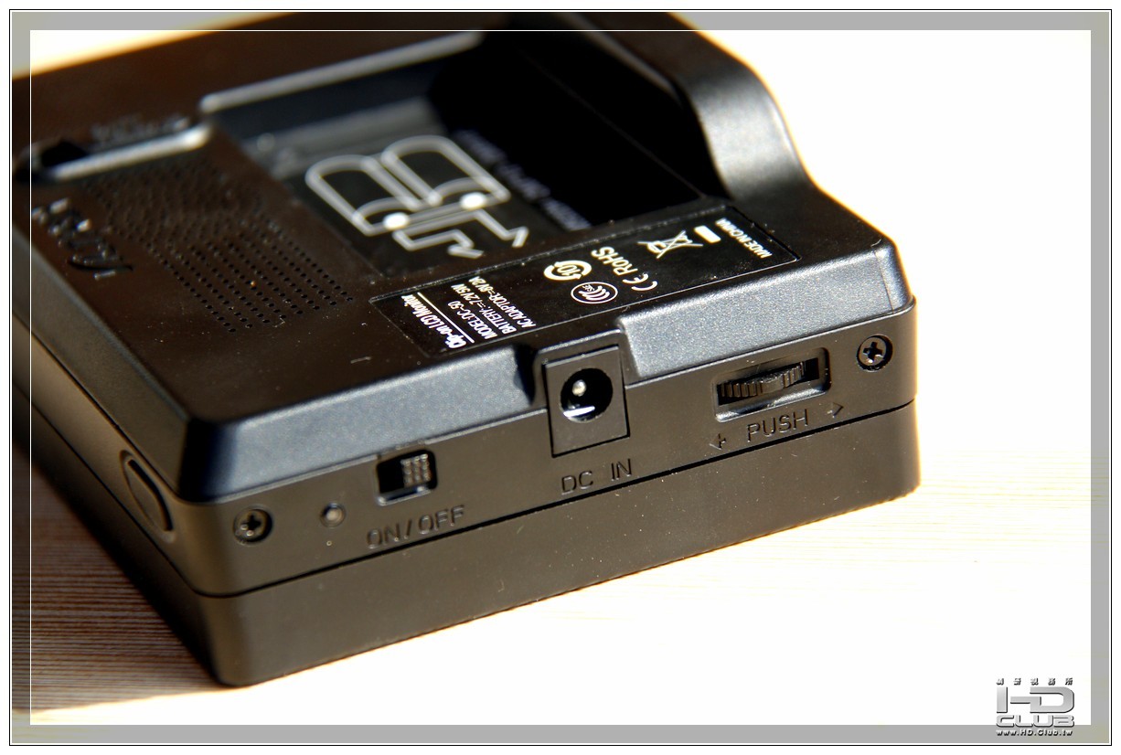

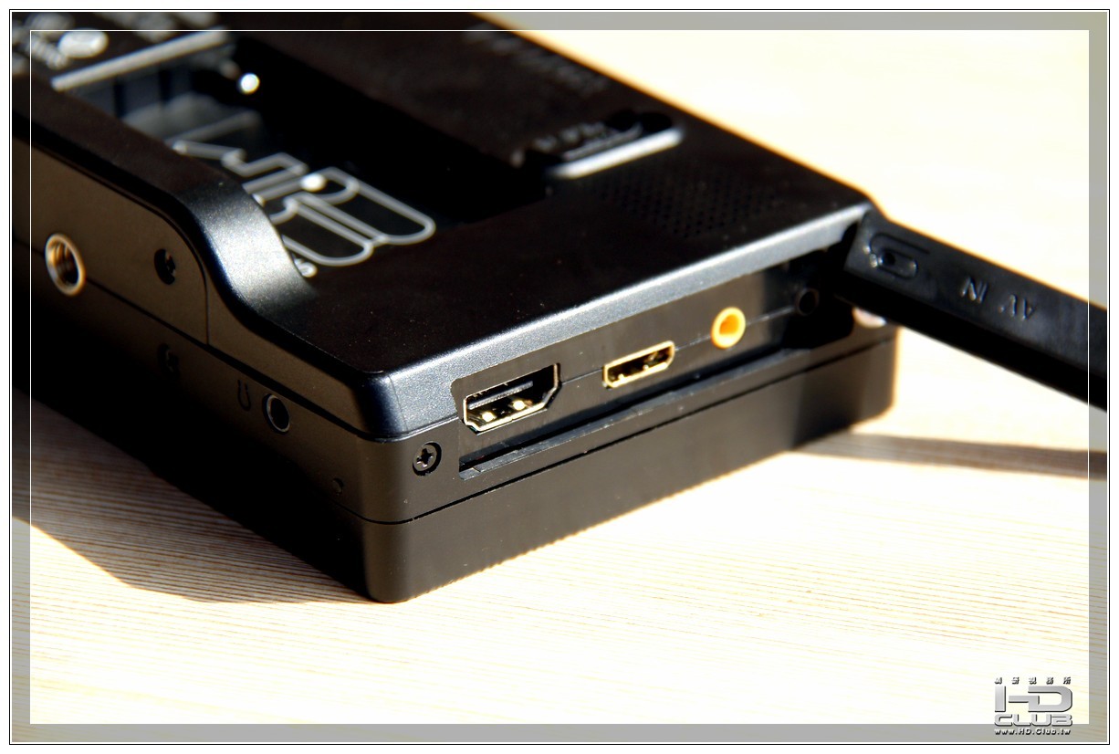

側面輸入端子:
分別為OSD調整按鈕
12V直流輸入接頭
ON/OFF開關
HDMI輸入接頭(大)
HDMI輸入接頭(小)
VIDEO輸入接頭(480I)
_MG_0074.jpg USB供電輸入
背面電池插座
選配的充電器和QM電池

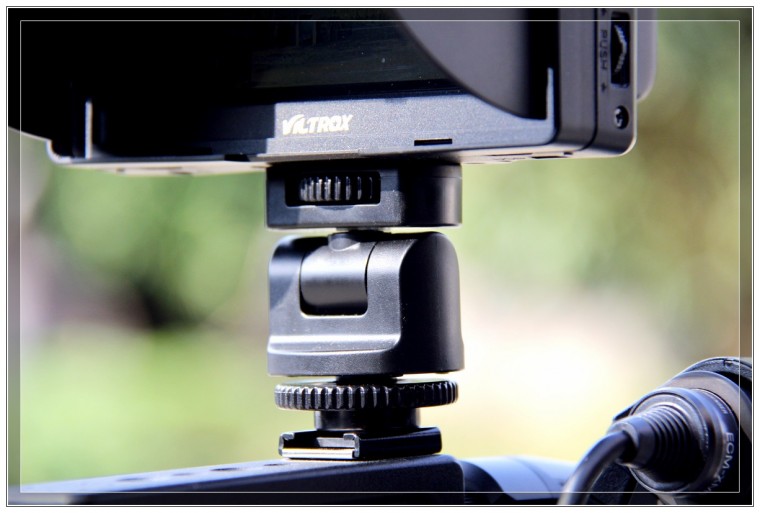

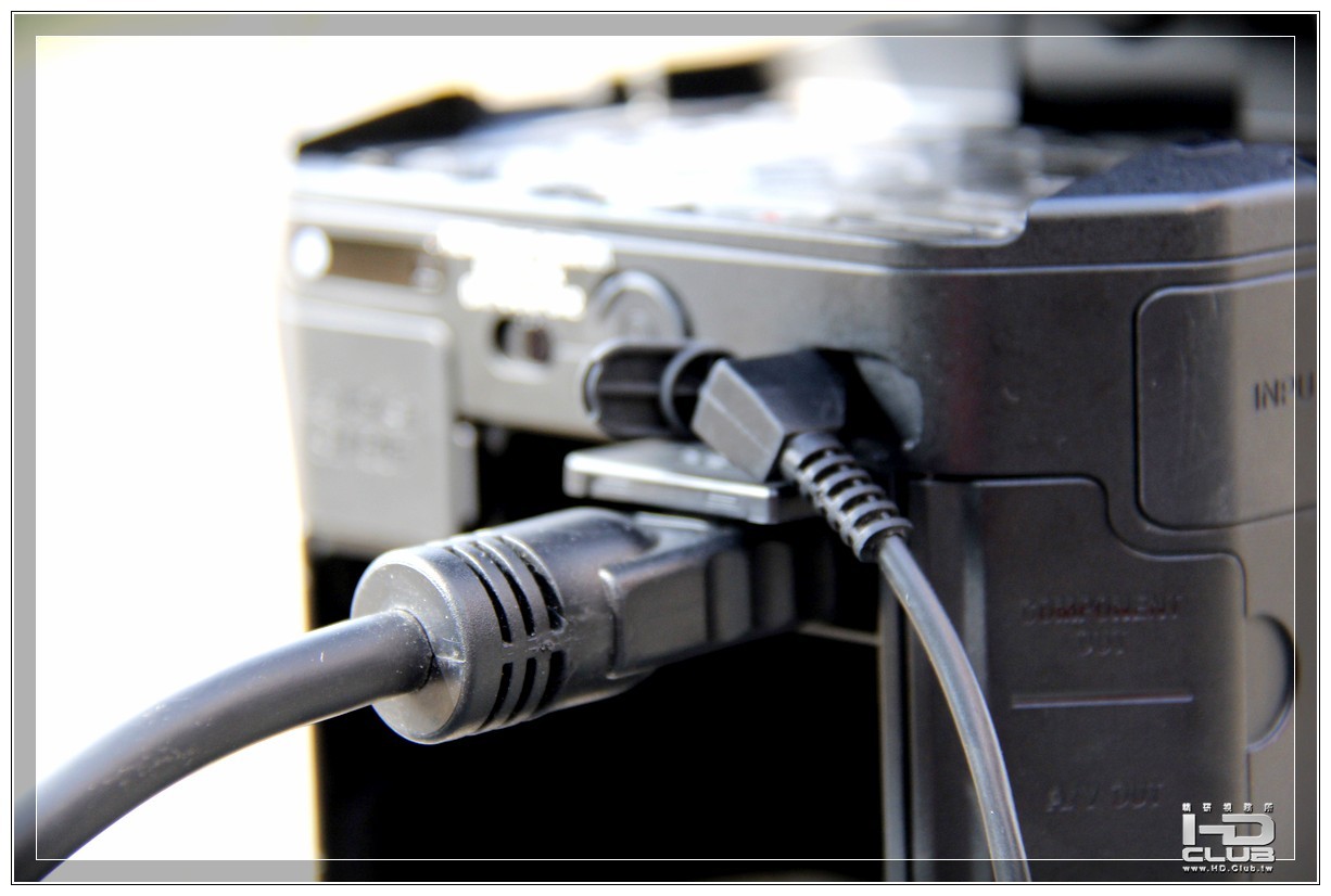

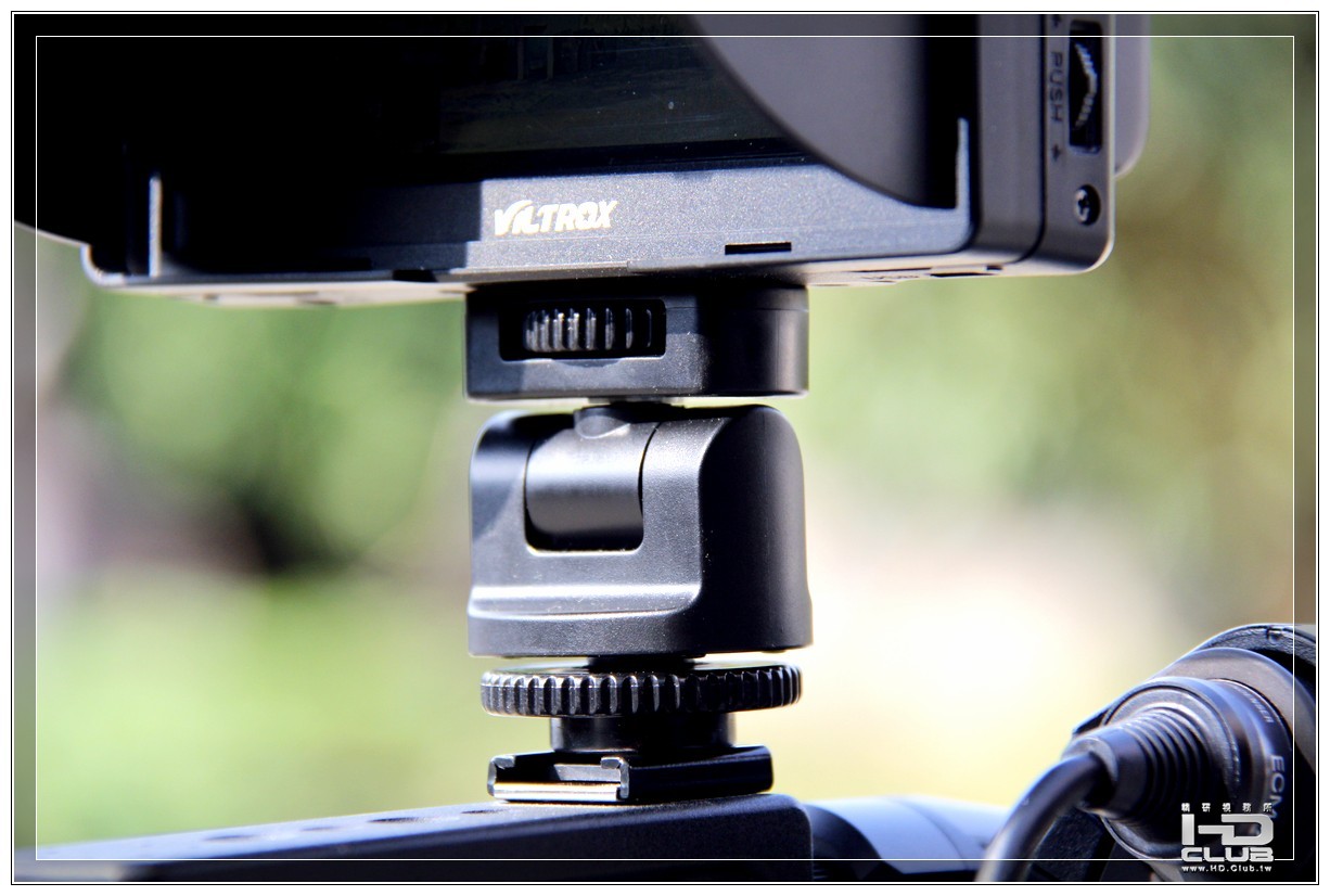

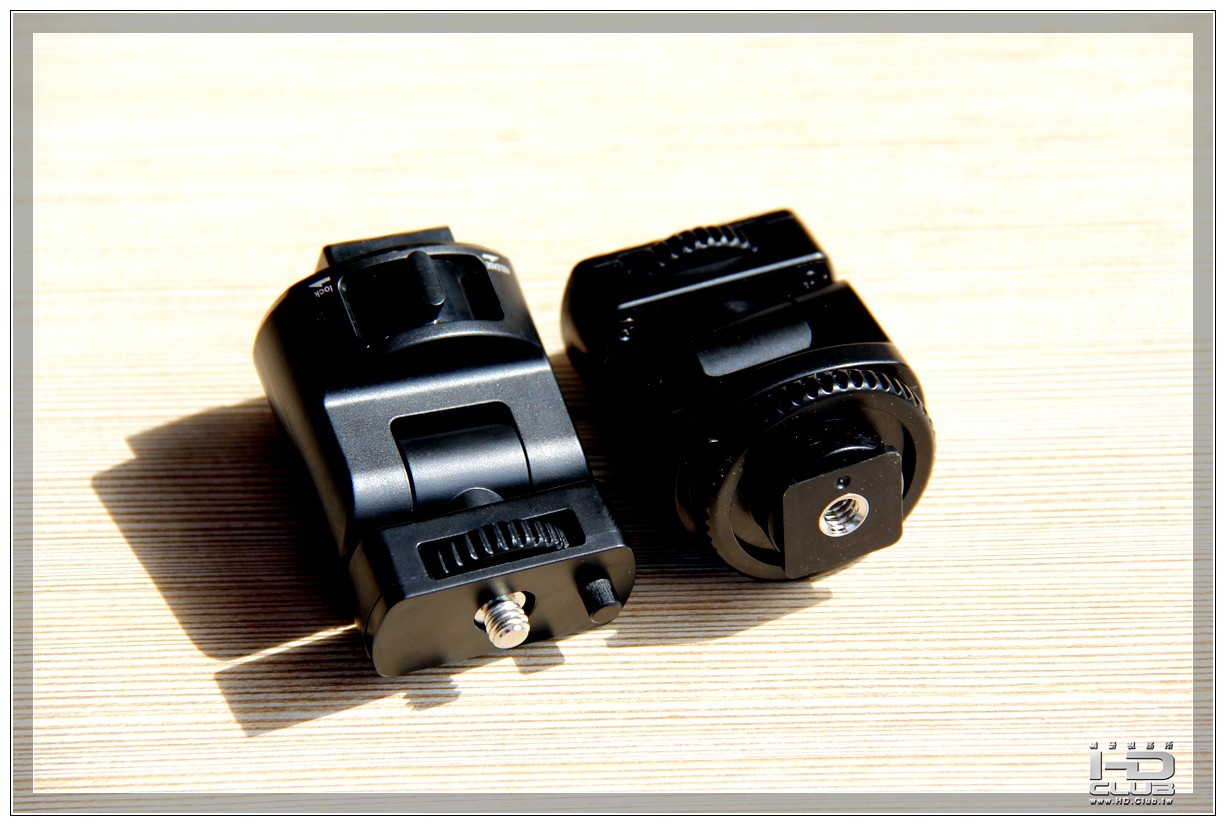

延長連接器,連接相機或是攝影機本體,可以接近90度的角度轉彎,
對於在拍攝取景時,不會為了看不到視窗而牽就相機的位置,這樣子就不會很尷尬了。

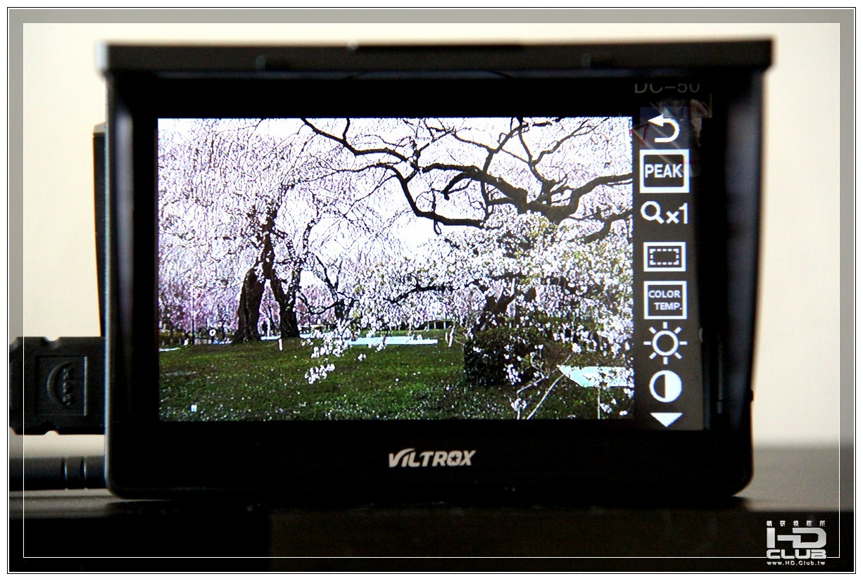

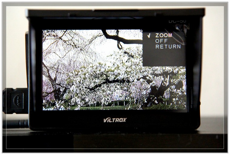

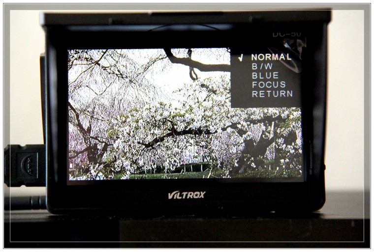

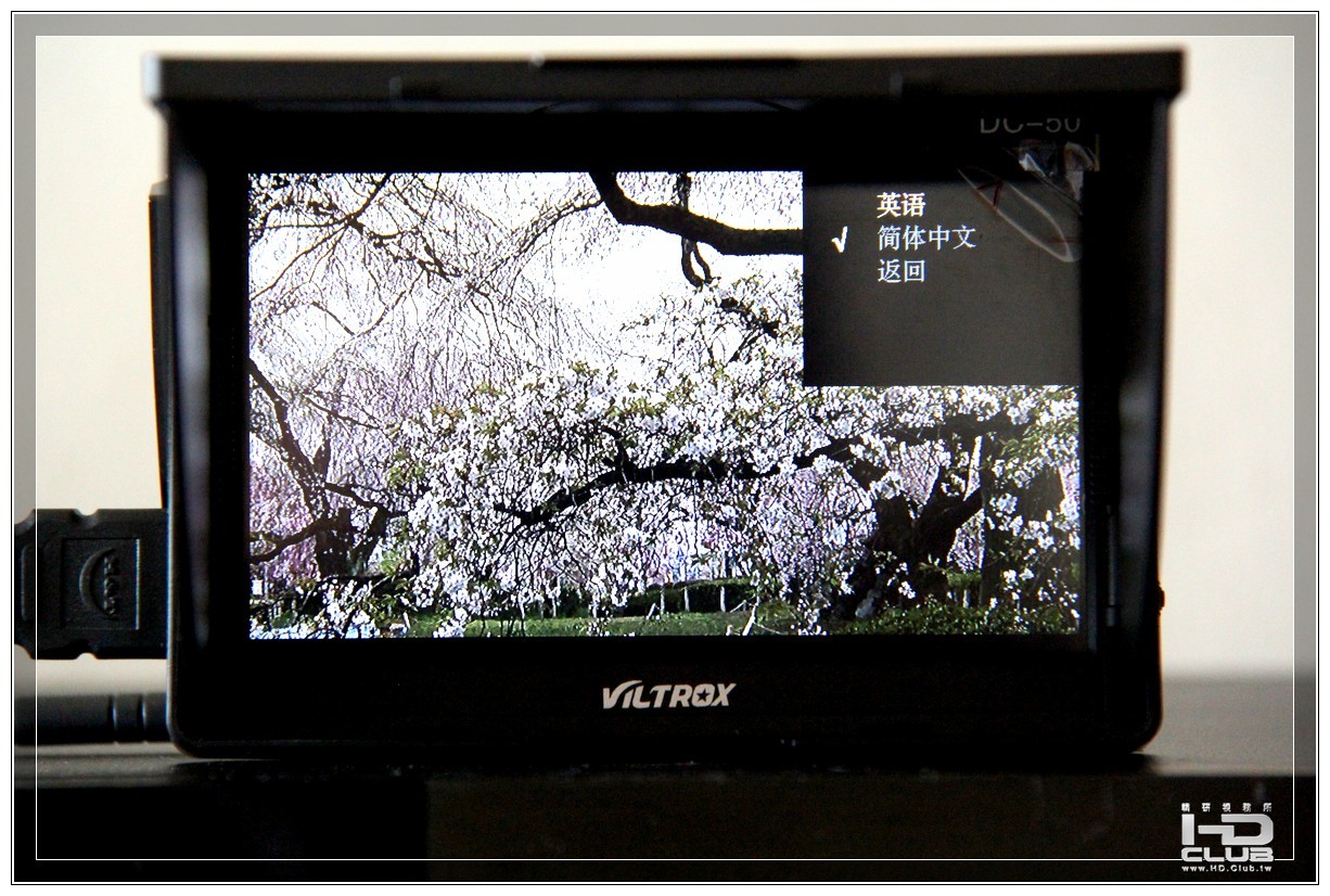

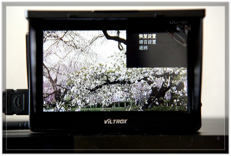

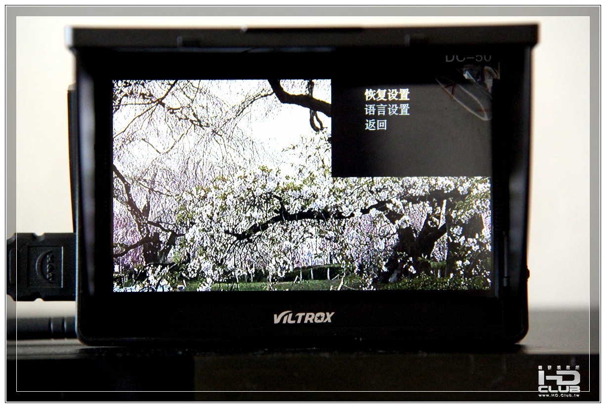

選單:

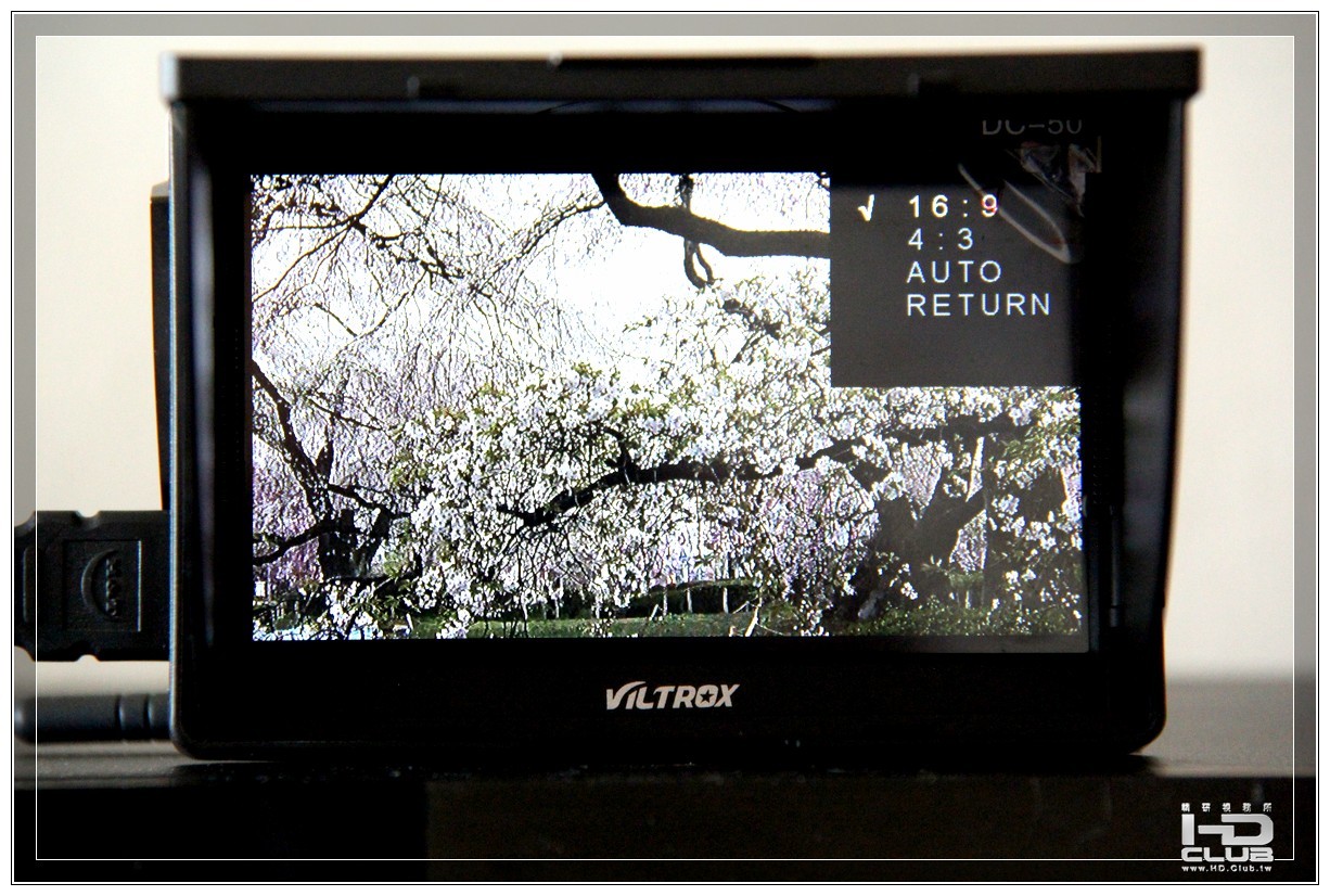

畫面比例選擇
支援自動模式

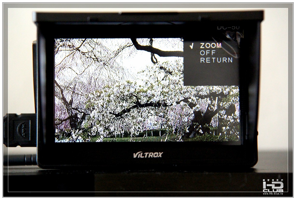

畫面放大(1:1)顯示,將800*480實際解析度與畫面中心
1:1的方式顯示,做為對焦用途很方便。

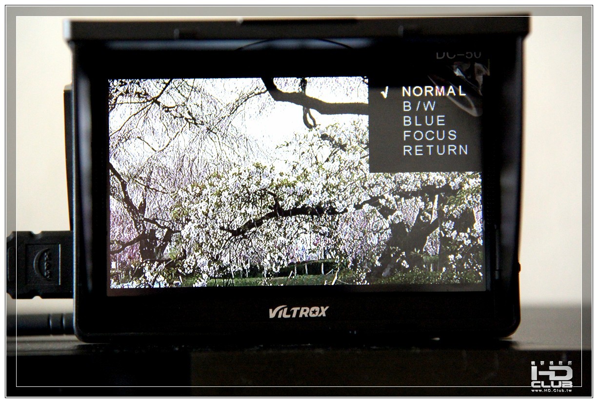

黑白顯示:只看畫面亮度時使用。

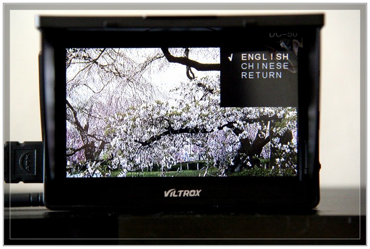

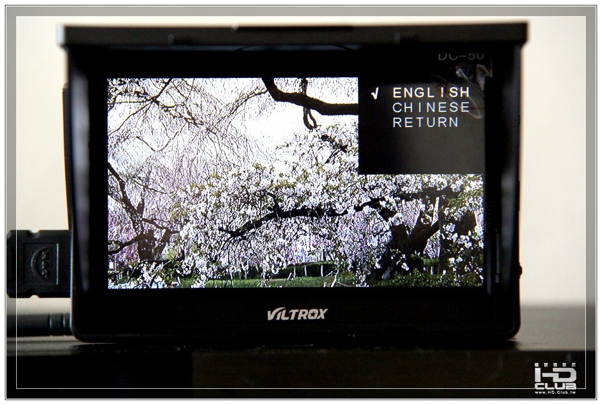

OSD選單語言
英文和中文簡體兩種

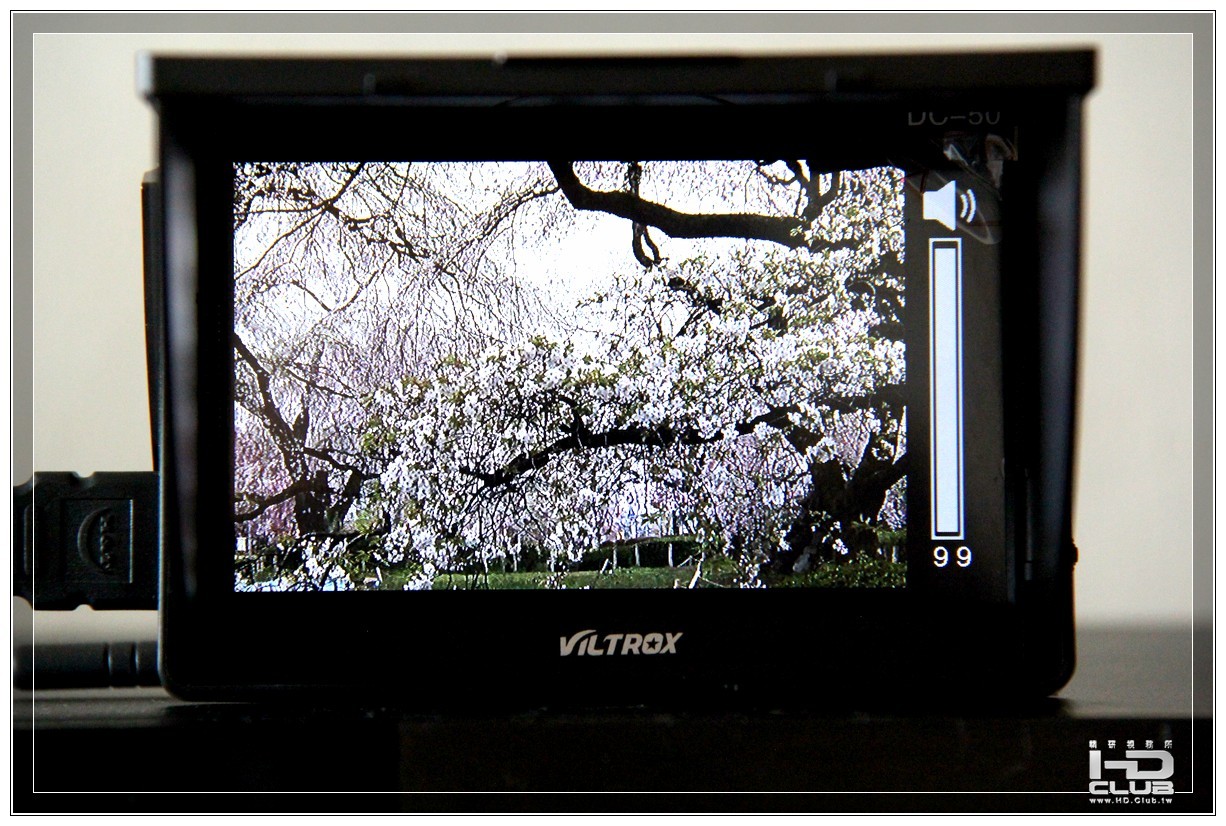

內建簡單喇叭與耳機輸出
輸入端子支援MINI影像輸入端子(480I)
HIMI(MINI),HDMI(標準)
從480I到1080p 60Hz皆可接受

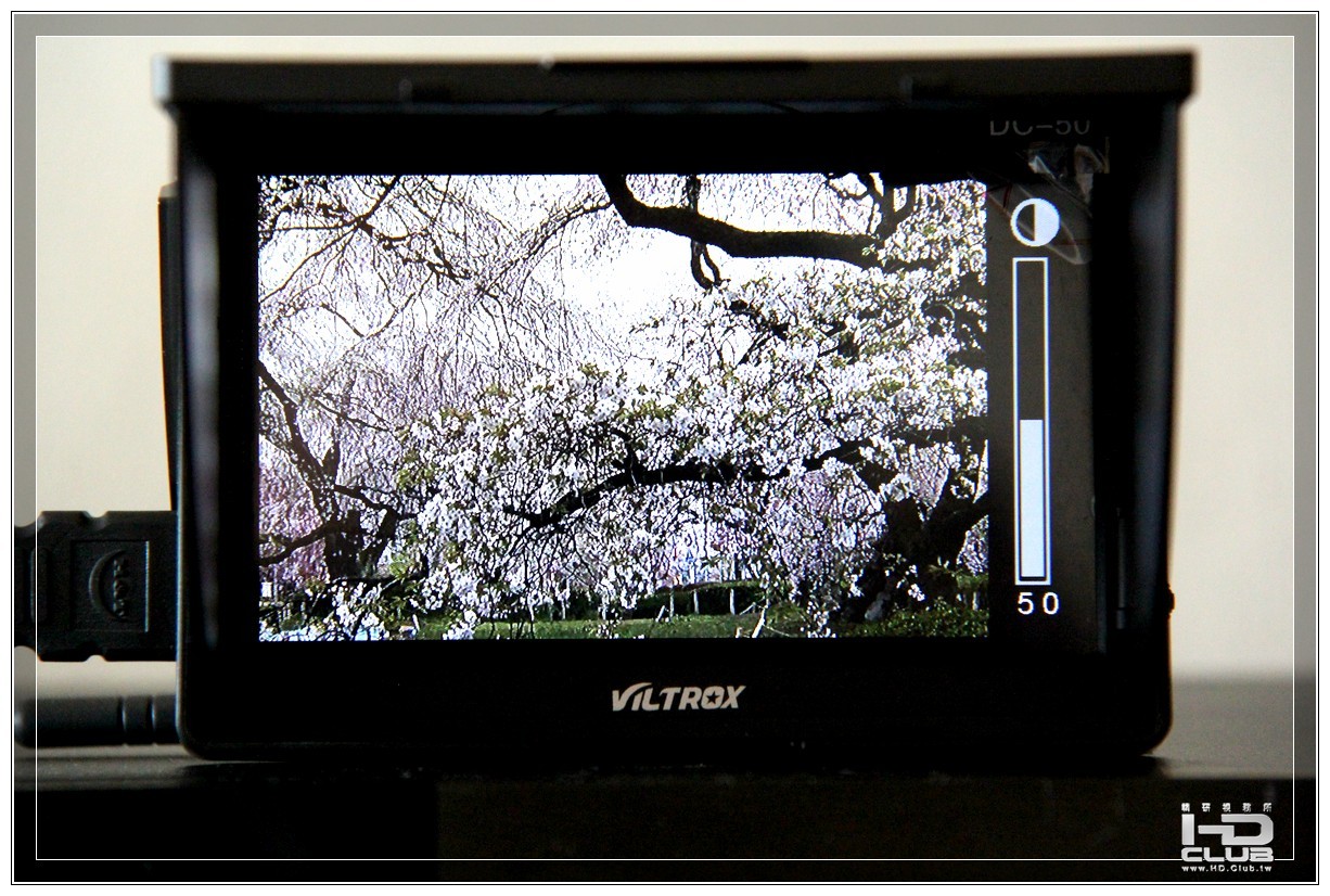

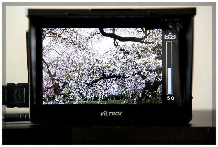

顏色濃度調整

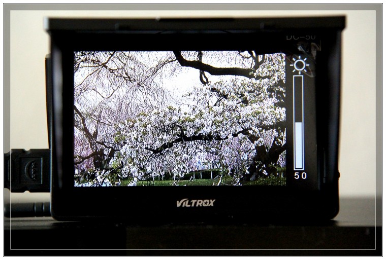

對比

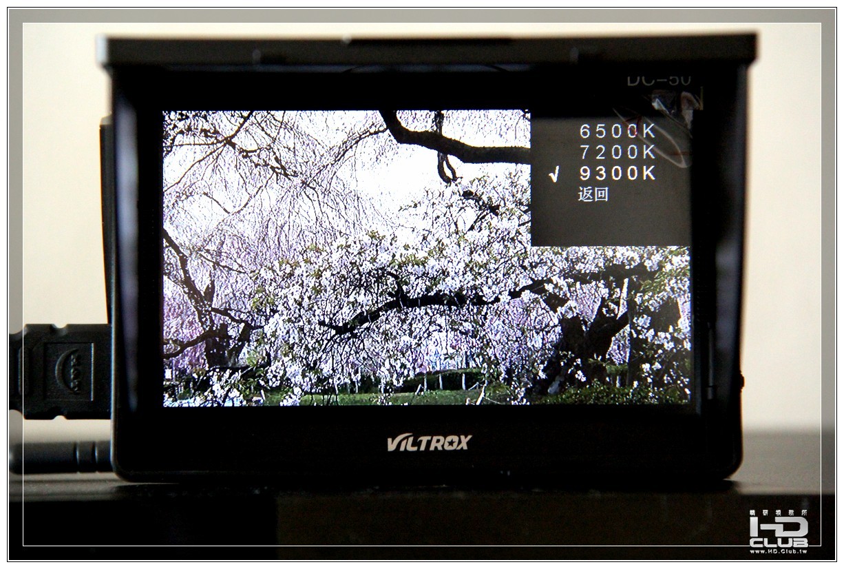

亮度

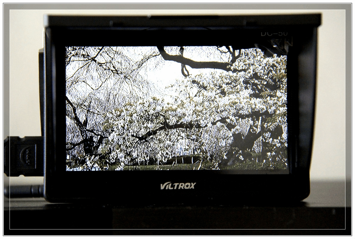

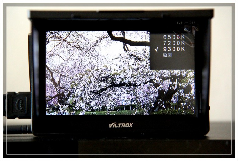

IMG_0015.jpg 色溫調整有3段可選,沒有自定義的功能
整體選單只靠一個調整鍵,也很簡潔方便,按壓之後出現選單,上下撥動選鈕,選到目標之後按壓即可。
整體選單操作:

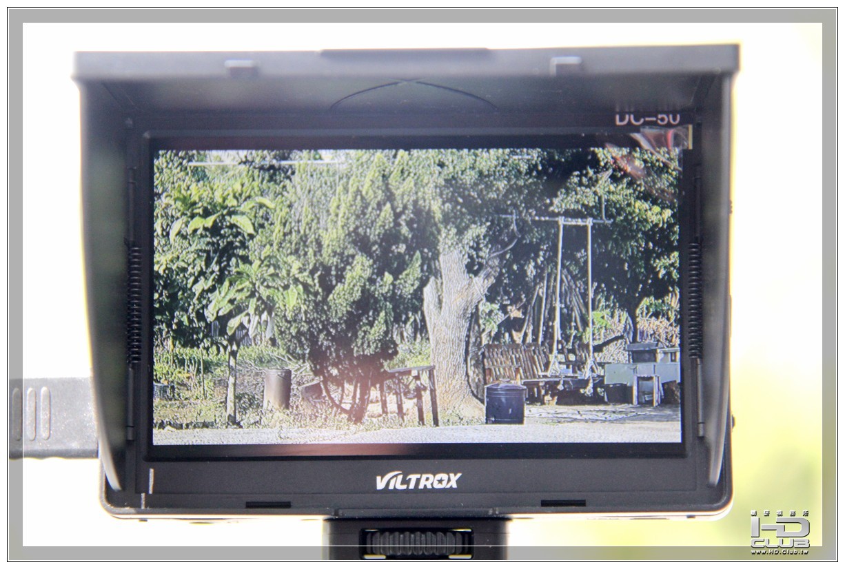

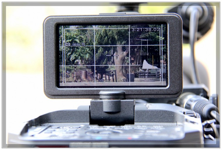

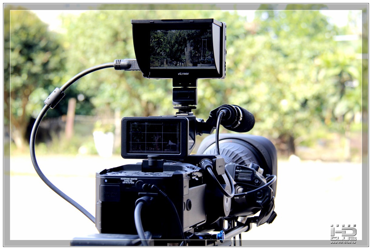

搭配大型攝影機使用狀況:

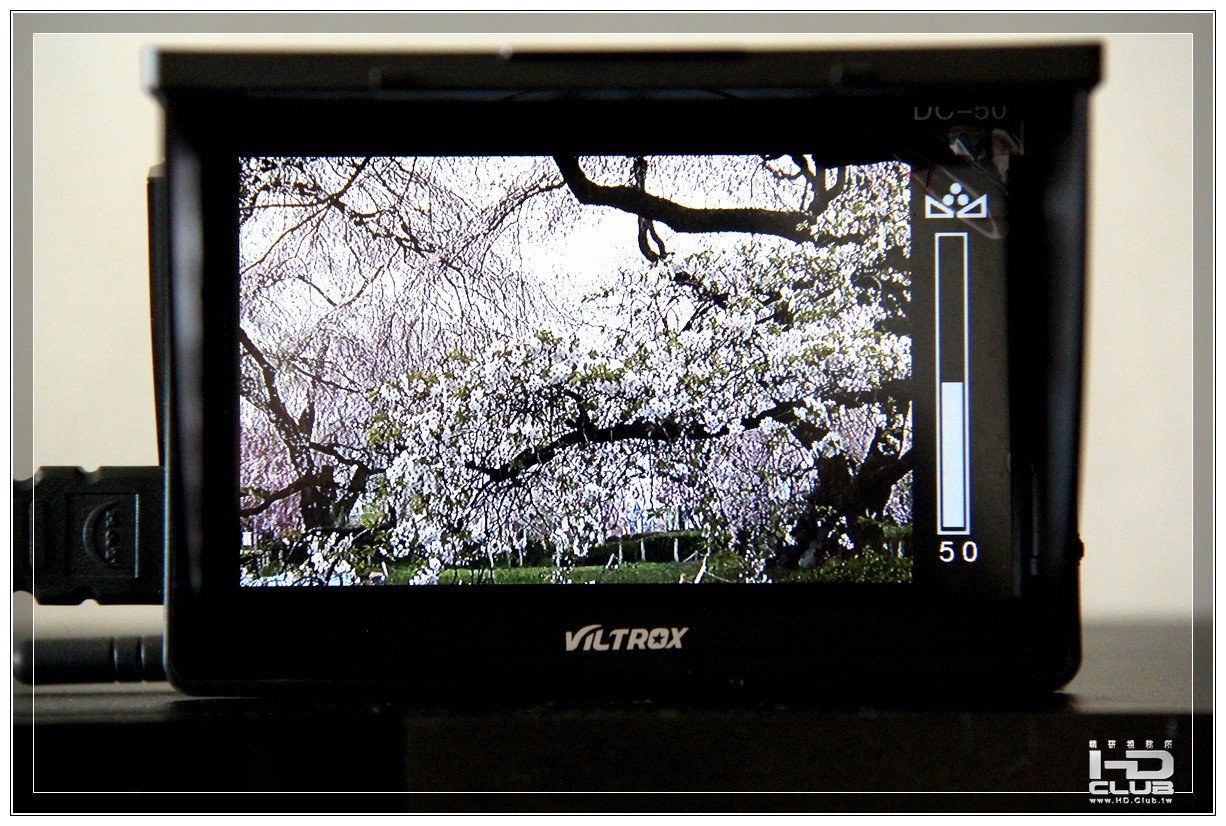

在戶外日光艷陽下,因為搭配遮光罩關係,故影像依然能夠自然呈現,相反的攝影機上面的觀景窗就顯得影像比較暗,
日光影響之後,得尋找陰影遮蔽才能夠看清拍攝目標,而且五吋監看視窗看起來大多了些,細部部分教不易忽略掉。
dc-50畫面
攝影機機器本體畫面
延長端子使用搭配
_MG_0006.jpg HDMI輸出側連接情形
實際使用評測:
1.操作便利性與攜帶方便皆很好,搭配可開式遮光片與袋子,也不用擔心螢幕不小心被壓壞。
2.畫面顏色,背光亮度的分佈很平均,使用測試軟體測試之後,所有預設值的設定,已在正常的範圍,
  如果喜歡鮮豔一點的話,顏色濃度方面倒可以多增加一些;不過整體畫面的銳利度太大,這是唯一比較可惜之處。
3.以這台的建議售價與實用的便利性,還有操作性能來說,在這個單眼相機錄影區塊算是非常高C/P值的產品,其他
  例如:監視器調整用途,投影視聽室高級音響搭配第2台監看螢幕用途等....在空間或是攜帶性範圍受限時,這台支援到
  FULL HD高解析的DC-50將是不錯的選擇。
