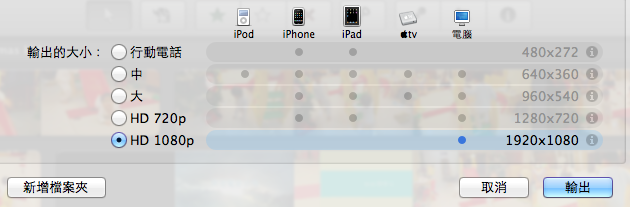

一個是:影片輸出,可以選擇1080p
直接輸出
直接輸出

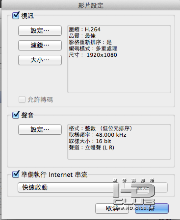

一個是:用Quicktime輸出(1080):
Quicktime輸出
Quicktime輸出

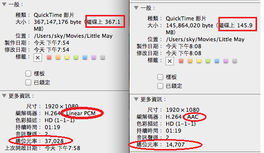

表面上都可以做成1080的影片格式,但是大小卻差很多(一倍)
輸出檔案內容
輸出檔案內容
有神人可以幫我解惑一下,到底有什麼差異,
我知道音軌和位元率有差異,但我想知道的是當我在電視(40吋以上)或電影播放時會有差異嗎?
用電腦接HDMI到電視 或 直接讓電視讀mov 或 用可讀mov檔的播放機輸出到電視
因為我有很多幫小朋友做成的影片(用5D2拍下來,1080p檔案格式輸入到imovie)
不知該用什麼方式保存下來,感謝
發表於 2012-12-22 14:12:11 | 顯示全部樓層
轉完後, 原始檔案會刪除嗎?
若會, 則用較大檔案保存, 也可直接拿來看
若不會, 則用較小檔案保存, 也可直接拿來看, 畫質會 比大檔案差一點, 不影響看
 樓主| 發表於 2012-12-23 14:58:55 | 顯示全部樓層
所以I兄的意思是,大的檔案還有其好處?
發表於 2012-12-24 15:00:27 | 顯示全部樓層
dexit 發表於 2012-12-23 14:58
所以I兄的意思是,大的檔案還有其好處?
那是當然的, 因為畫質變差後, 很難再變好.
除非你有 AK4K這種數位修復設備, 不然就是要保留最原始的影像檔案
