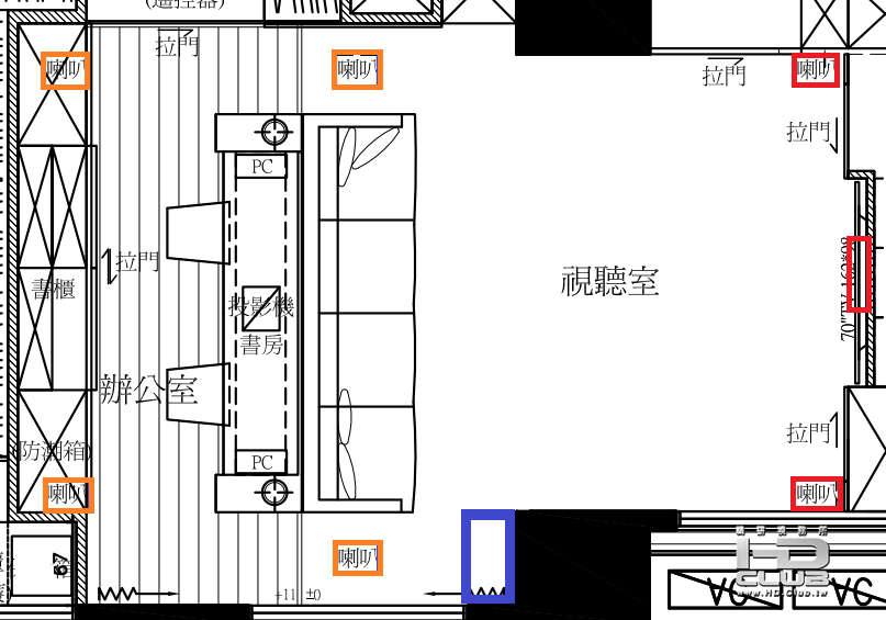

新家正在裝潢,
請問這樣的喇叭擺放位置, OK 嗎?
藍色框: 重低音 下沉式 (3a)
紅色框: 左右主聲道及中置聲道 (3a)
橘色框: 上方環繞 (Monitor audio Radius R45 HD)
             (其實主聲道上方還有兩顆環場,預計未來擴充使用)
請前輩指導一下, 萬分感謝~
發表於 2013-1-15 01:02:41 | 顯示全部樓層
後環繞可以靠近一點,不用分的那麼開
發表於 2013-1-15 11:12:52 | 顯示全部樓層
主喇叭離牆太近 太靠邊
 樓主| 發表於 2013-1-15 12:44:51 | 顯示全部樓層
謝謝指導,
我另外想問的是 Monitor audio Radius R45 HD 這顆喇叭規格寫 25w
以環繞喇叭來說, 這顆是否已經足夠?
發表於 2013-1-15 17:46:28 | 顯示全部樓層
大大超低音、多多嘗試擺位。
 樓主| 發表於 2013-1-15 19:08:58 | 顯示全部樓層
GY38 發表於 2013-1-15 17:46
大大超低音、多多嘗試擺位。
礙於裝潢會將線材固定住, 實在很難到處擺位....Orz
原本重低音是放在沙發後方, 但覺得聲音一定會被整個覆蓋住 (被桌子包起來了)
才請設計師改放到這....
發表於 2013-1-15 20:17:19 | 顯示全部樓層
主喇叭離牆距離太近了,一個喇叭音箱的距離,角度15度(正負5度),放中間重低音比較好....
發表於 2013-1-16 06:16:11 | 顯示全部樓層
以小許的經驗!
重低音的位置並沒有絕對,
也許您選擇的位置可以、也許您選擇的位置不可以。
要實際測試才會知道,
別被裝潢拔住了擺位~
這樣音響充其量只是會出聲的飾品。
 樓主| 發表於 2013-1-16 07:17:04 | 顯示全部樓層
小許 發表於 2013-1-16 06:16
以小許的經驗!
重低音的位置並沒有絕對,
謝謝小許大的指導!

發表於 2013-1-16 07:20:45 | 顯示全部樓層
您圖中的呎吋小許大約抓了一下4米X7米嗎?
使用Monitor audio Radius R45 HD 絕對不夠~
太小顆了。
 樓主| 發表於 2013-1-16 07:28:43 | 顯示全部樓層
小許 發表於 2013-1-16 07:20
太小顆了。 ...
小許大厲害, 差不多就是 4x7米的空間~
但如真的要兼具美觀, 用埋入式的喇叭會不會讓聲音不好定位?
如果要大瓦數的吊臂式的喇叭, 恐怕我家太座無法答應.....Orz
