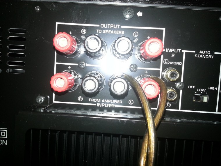

我的接法是YSP-2200重低音黑紅夾式(重低音輸出)------>SW 515 主動式重低音黑紅夾式
怎麼連聲音都沒有(用自動增測他也搜索不到重低音!)

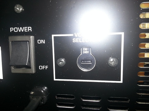

還有主動式重低音背面 電壓預設230-240v 這樣正常嗎?!

玩音響幾年,誰教你這樣接的,有看到入力2嗎?請接L單聲那一個同軸孔、麻煩去買一條訊號線OK....

可怕...電壓要調到110~120V。

應該是電壓沒選對~
接啦叭線也可以的~

謝謝大大指教! 這今天才買的 小弟算新手..... 我是看說明書亂接的! 我在去買一條試試!
我剛剛調了一下電壓110V! 這樣就有聲音了
不過SW-515 聲音都調最大了 感覺怎麼比原本2200附的那顆重低音還弱 @ @
都只有嗡嗡聲........不自然!
原本2200重低音 連人物說話都有磁性!
裝SW-515 人物說話變空空的 很虛 沒有重低音的感覺! @ @
可能要像大大說的 要插在 LR -RCA上看看
我的2200只有黑紅夾式  (我有去訂了一條 黑紅夾式--->分2RCA)
這樣接上電源...結果???
