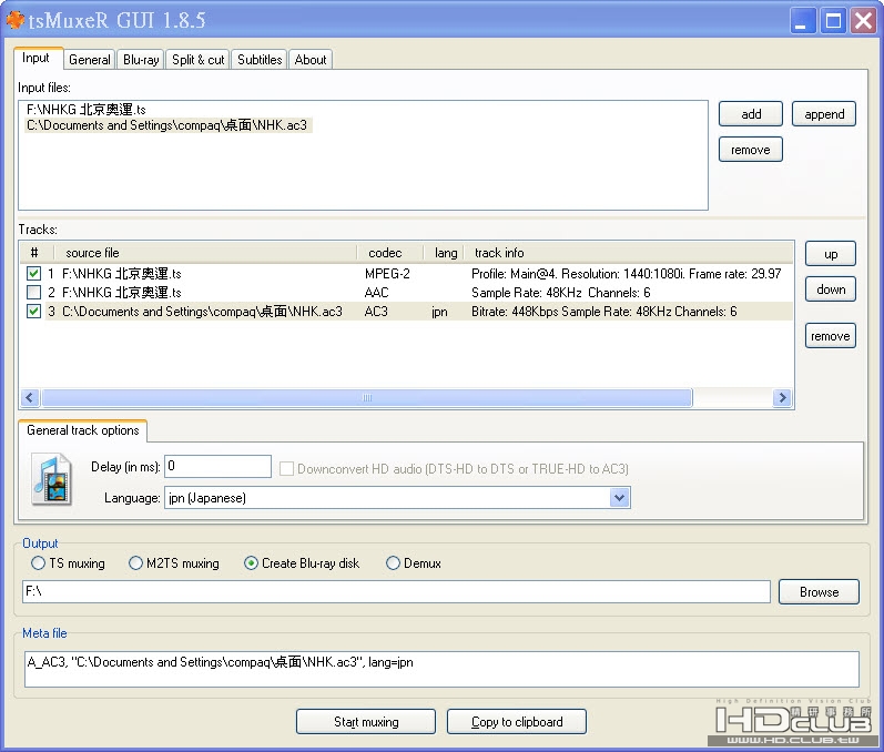

TS 檔 (AAC 5.1) 常見於日本 BSD 和 NHK HD 地上波
底下實際操作

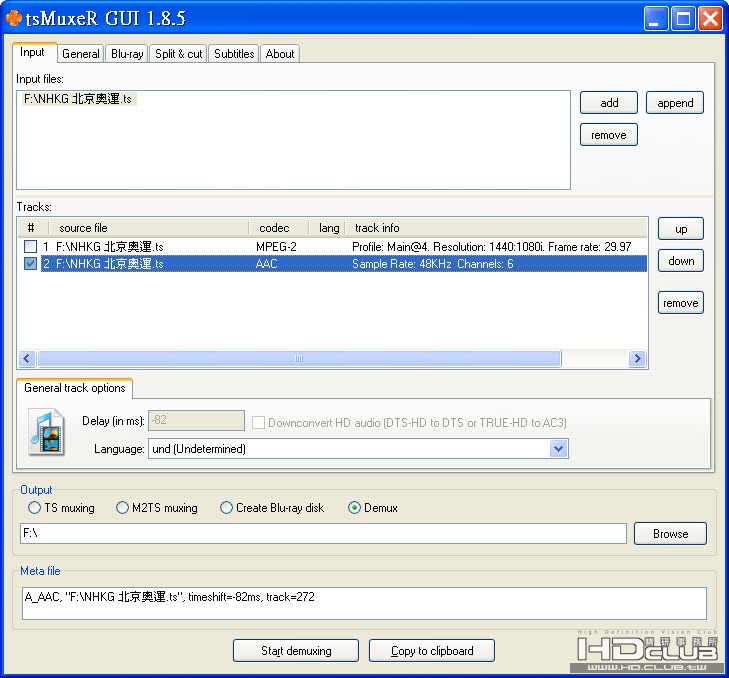

1. tsmuxer 1.8.5 先分離出 AAC 軌 -> 自己加上 .aac 副檔名

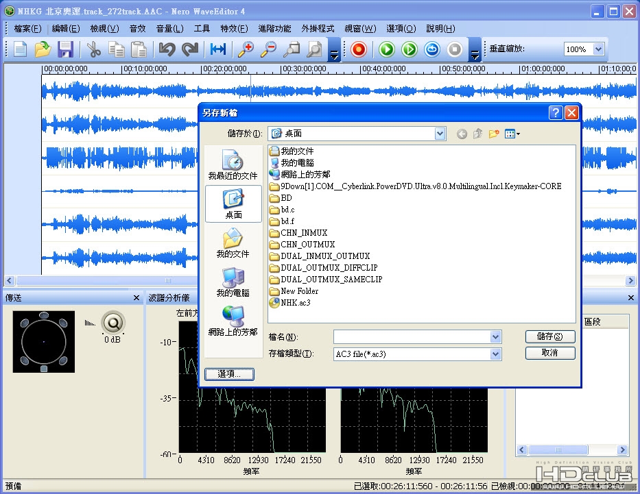

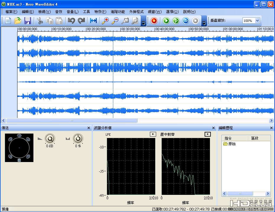

2. Nero8 的 wave Editor 4 打開 aac 檔 -> 另存為 AC3 檔
3. tsmuxer 1.8.5 合成 TS - AAC + AC3 -> 生成 BDMV
4. 燒錄於 BD-RE 25G -> 松下 BD30 順利播放 AC3 5.1 via HDMI to Integra DTC-9.8

仔細重播發現 tsmuxer 需要手動設定 AC3 delay (in ms) 如同原 AAC, 本案為 -82, 否則聲音有延後

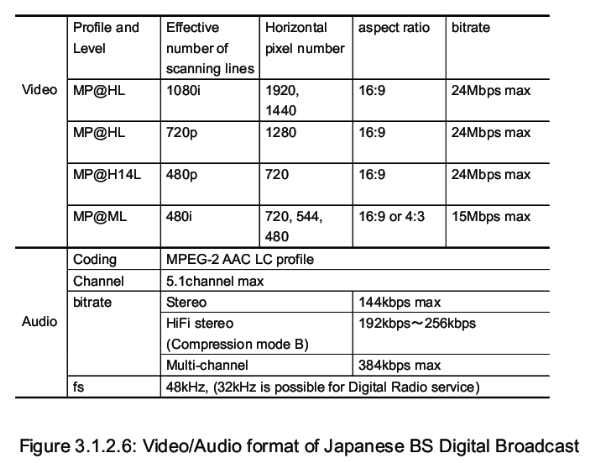

AAC 是 BDAV 的相容音軌 ? 規格上允許 5.1 ~ 7.1 ?
謝謝
發表於 2008-10-21 11:34:33 | 顯示全部樓層
原帖由 linjerin 於 2008-10-21 10:10 發表
請問版大
BDAV 一般藍光機吃嗎 ?
謝謝
理論上都會吃!
