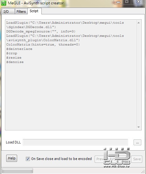

請問各位先進~
megui 在avs腳本中如何編寫浮水印在右下角?
煩請解惑

是我觀念錯誤,我是用megui轉檔,只把浮水印一併處理
AVS是寫在這選項沒錯吧?
發表於 2013-2-27 14:58:44 | 顯示全部樓層
本文章最後由 clubaudition 於 2014-2-26 05:09 編輯
是的!在MeGUI的操作介面中是那樣修改沒錯,但是建議avs可以先儲存後修改
可以使用純文字或是notepad++ 等去編輯,這樣比較方便喔。

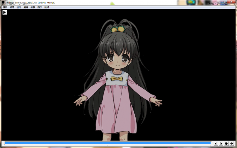

影片的解析度,浮水印放置的位置,以及浮水印出現的時機 (或是浮水印一片到底)
以及圖片的色彩轉換,這些都需注意!
詳細請參考
http://avisynth.org/mediawiki/ImageWriter  ImageWriter 影片寫入圖片中
http://avisynth.org/mediawiki/ImageSource ImageSource 圖片寫中影片中
簡易作法
image = ImageReader("你的圖片",pixel_type="RGB32")
Layer(image,"add",透明度,x,y)
透明度 0~255 數值越大越不透明
x y 是座標,由左至右從上到下的距離
圖片定位用overlay、clip都可以,看自己怎麼去變化了
如果需要淡出淡入,可以加入FadeIn、FadeOut 或FadeIO (淡出淡入同時都有)
掛浮水印方式很多種,每個人作法不同,僅供參考
詳情請參考avisynth準則 ,在此不贅言了。

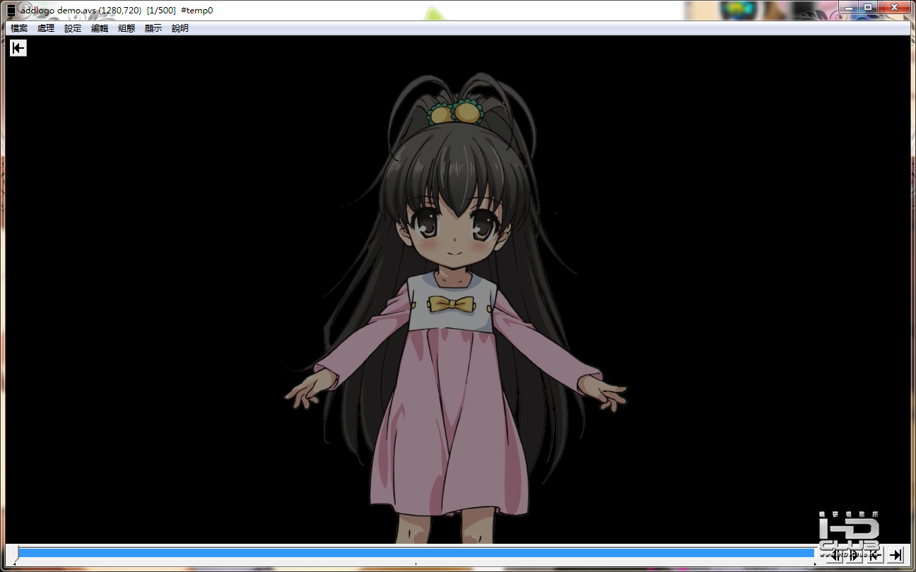

透明度 100

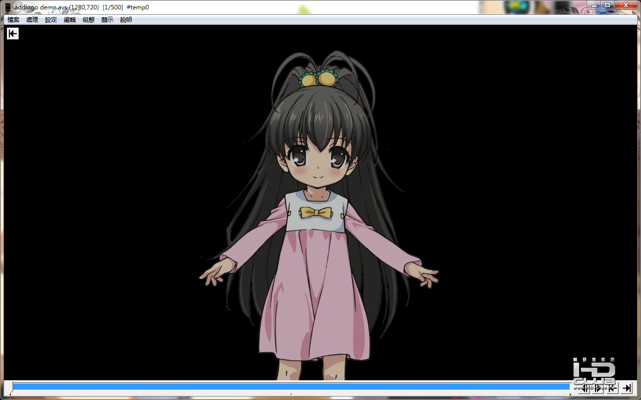

透明度 150

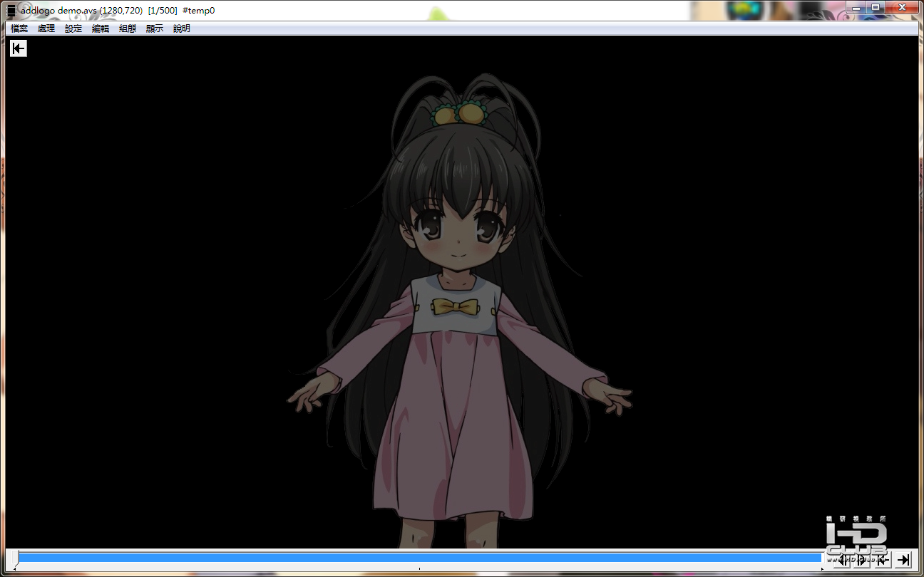

透明度 200
