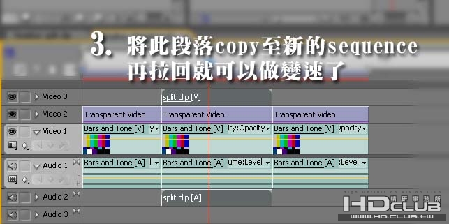

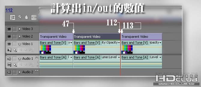

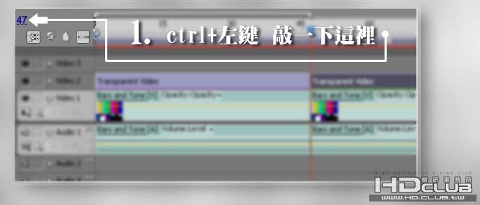

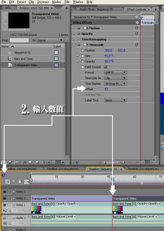

發表於 2008-10-23 12:04:15 | 顯示全部樓層
block840 兄台
premiere的相關問題
大大要不要懇請..移帖到promiere的討論區呀
假如 time code 沒有要做變化
小的提供的方法 就不算適用啦
就不必多拉一軌transparent video
大大要做time code變速
小的 做法如下
[ 本帖最後由 老二哲學 於 2008-10-23 12:07 編輯 ]
參與人數 1精幣 +15 收起 理由
Ader + 15
