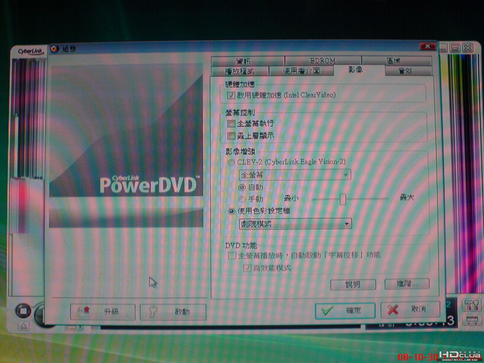

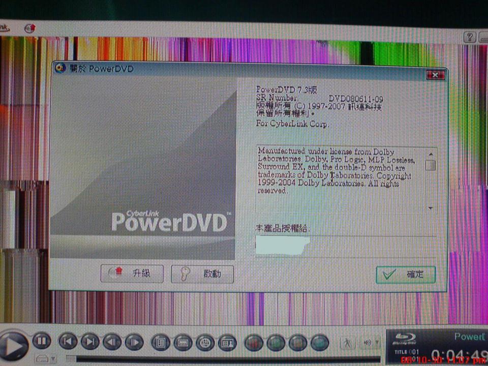

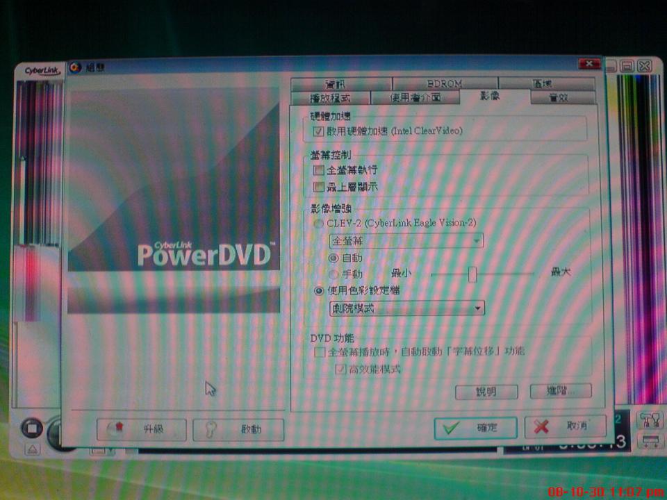

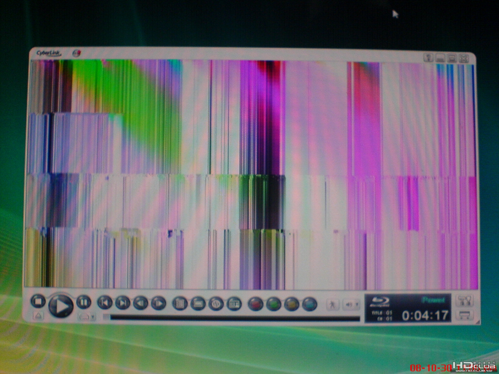

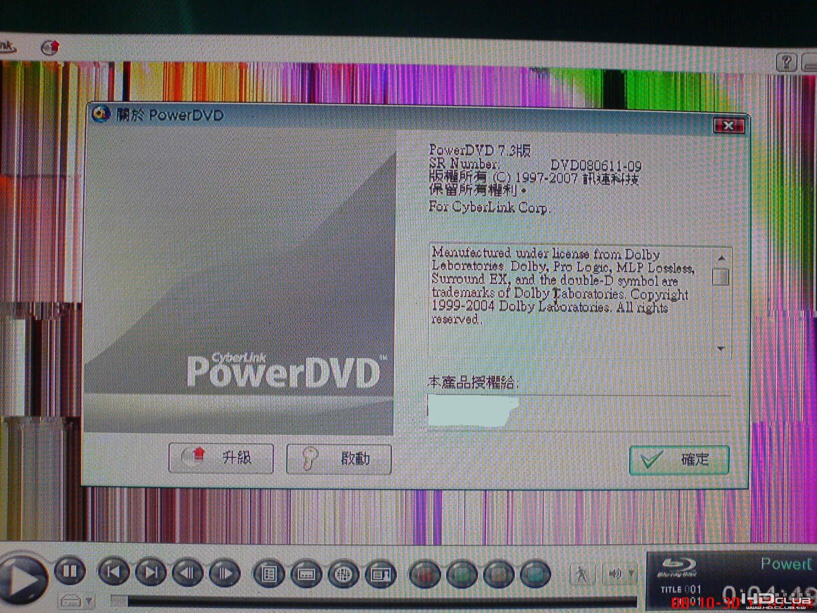

我目前用的是網站上抓的新的驅動程式,
附圖是vista播放時的畫面,手機拍的不是很清楚
xp和vista播放時都是一樣的狀況
安裝好之後,試過很多次,不更新就是不給播放
這是我播放時的畫面,不會形容 = =
這是我播放時的畫面,不會形容 =  =
我把硬體加速取消,但是播放時,會強制啟用
軟體版本畫面
軟體版本畫面
